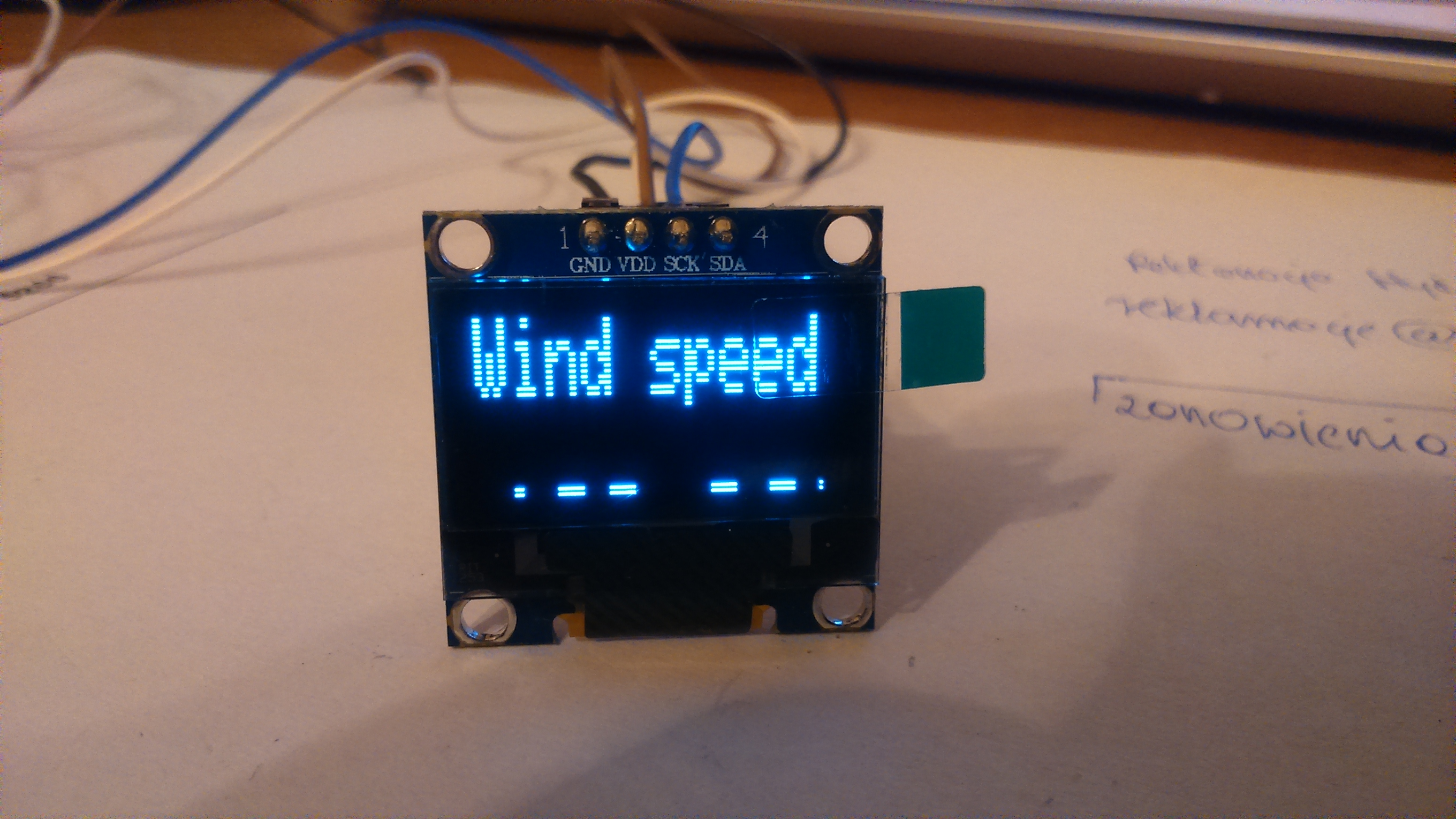

Witam szanownych kolegów.
Panowie, zachciało mi się zrobić wiatromierz w oparciu o arduino.
Chce go wykonać w oparciu o krótki film na YT https://www.youtube.com/watch?v=slzOhgBeQjc
Wiatromierz już zakupiony i zamontowany w pobliżu wiatraka, arduino uno też mam, jak i taki sam wyświetlacz oled.
Wszystko z filmu kumam, lecz jest jedno ale...

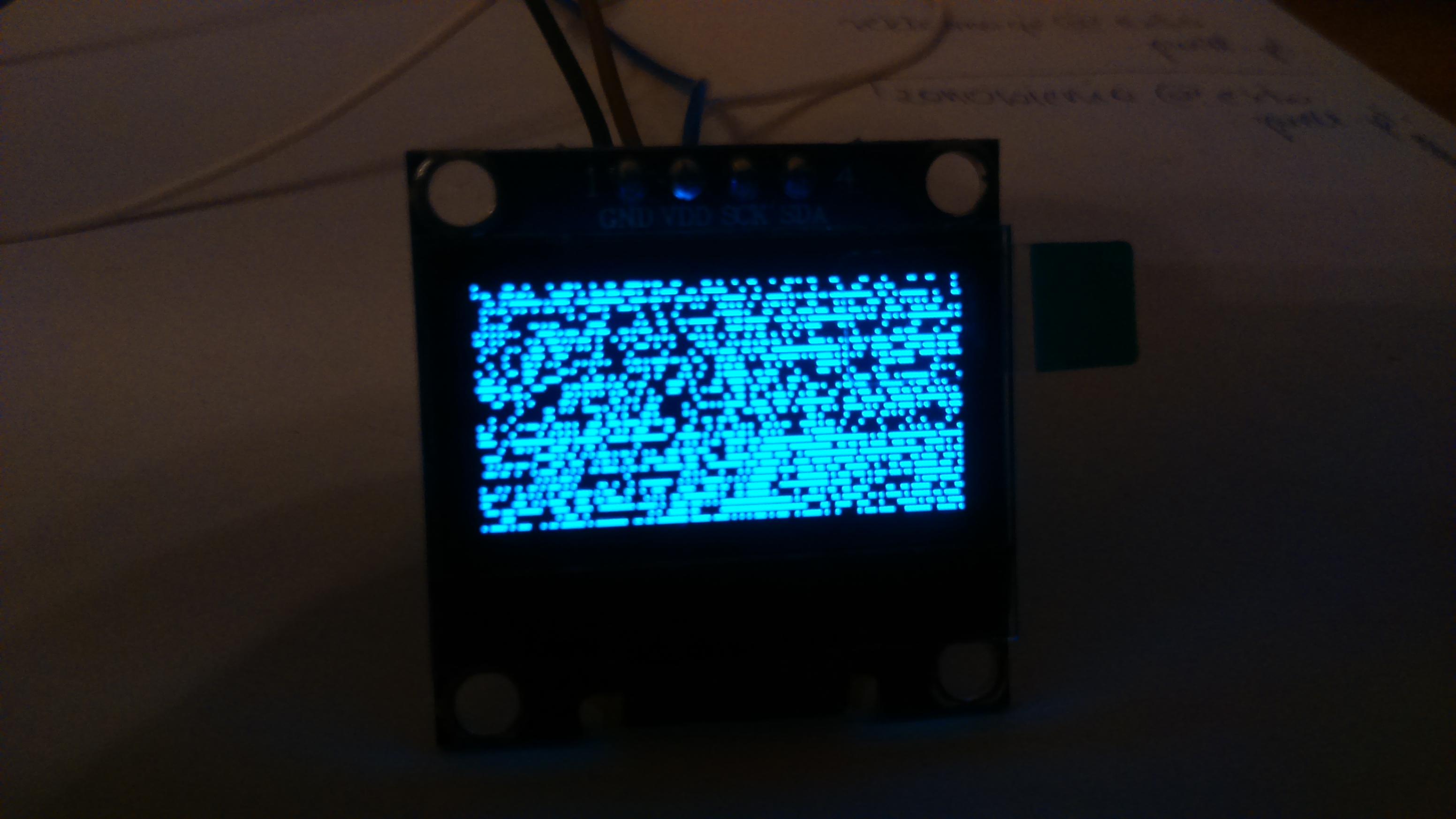

Po wgraniu bibliotek do tego oleda(https://github.com/adafruit/Adafruit_SSD1306 https://github.com/adafruit/Adafruit-GFX-Library) nie mogę odpalić przykładowego dema, wyskakuje błąd kompilacji gdy chce wybrać przykład "adafruit ssd1306_128x64_i2c. Zato program demo odpala gdy wybiore złą rozdzielczość, czyli adafruit ssd_128x32_i2c, lecz też obraz jest jakby wyświetlany w połowie.
A program wiatromierza też mi sie coś kiepsko wyświetla. P podłączeniu zasilania do uno pojawia sie jakby śnieg, o po dotknięciu pinu 8 wyświetla tylko połowę obrazu.
Nie wiem czy ktoś coś tu na forum kuma w tej materii. Jakby co to prosze o pomoc. Trzeci dzień już nad tym siedzę i nic nie mogę wymyślić...

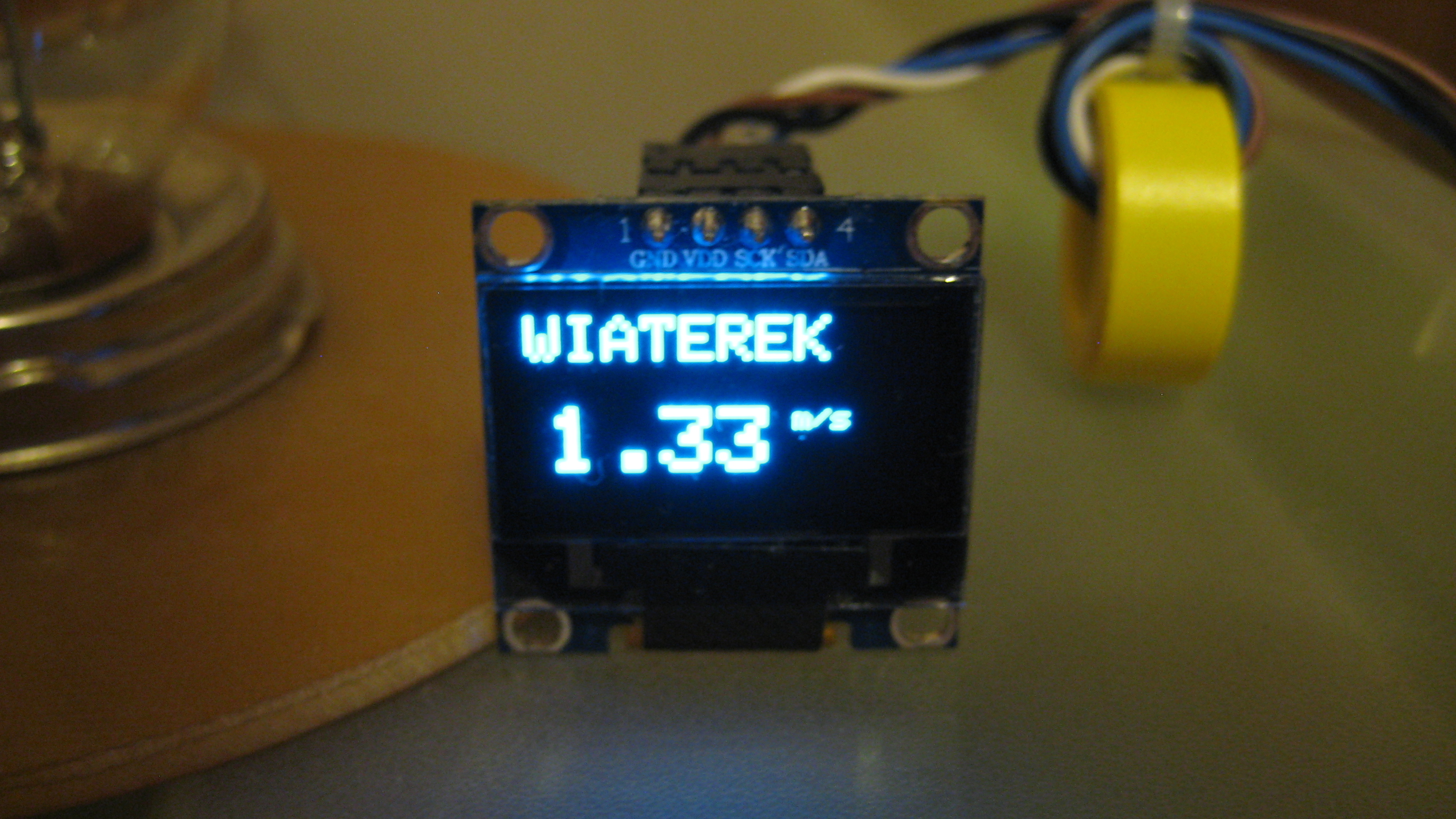

Postprzez Juriii » 19.11.2016, 15:55
Problem został rozwiązany. Wiatromierz ładnie pokazuje bieżący wiaterek w km/h.
POLECAM https://www.youtube.com/watch?v=slzOhgBeQjc
Po małej modyfikacji programu teraz na wyświetlaczu dane są pokazywane w m/s. Nie bawem wyświetlacz wraz z arduino trafi na swoje miejsce do sterowni
