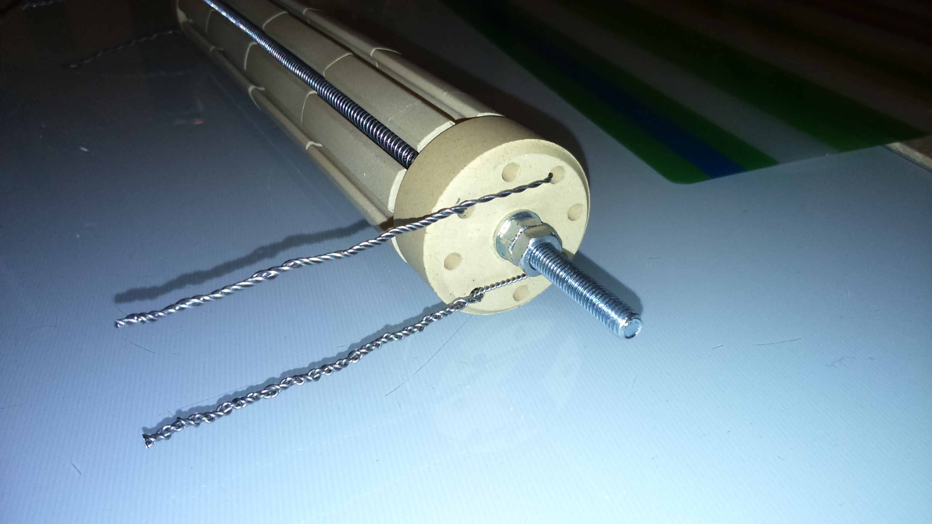

Do tego celu użyje spirale grzejną 1200W 230V z drutu o średnicy 0,55mm.
Cała opornica będzie się składała z trzech równolegle połączonych odcinków tej spirali, a łączna moc opornika 840W.
Każdy z trzech elementów opornicy będzie miał moc 300W przy 58V. Opór każdego z kawałków to 11,2 Ohm, a obciążenie powierzchniowe to 9,1W/cm2(według kalkulatora http://www.artom.com.pl/Promienniki/0013.htm).
Całość bedzie włożona w taki porcelanowy karkaz(pare sztuk skręconych gwintowanym prętem)
http://sklep.artom.com.pl/Img.ashx?Id=1749
Maksymalny prąd pobierany przez opornice powinien być w okolicy 16A. Jakiego użyć mosfeta do sterowania przez Tiny-PWM kolegi Łukasza do tego rezystora? Co o tym myślicie?

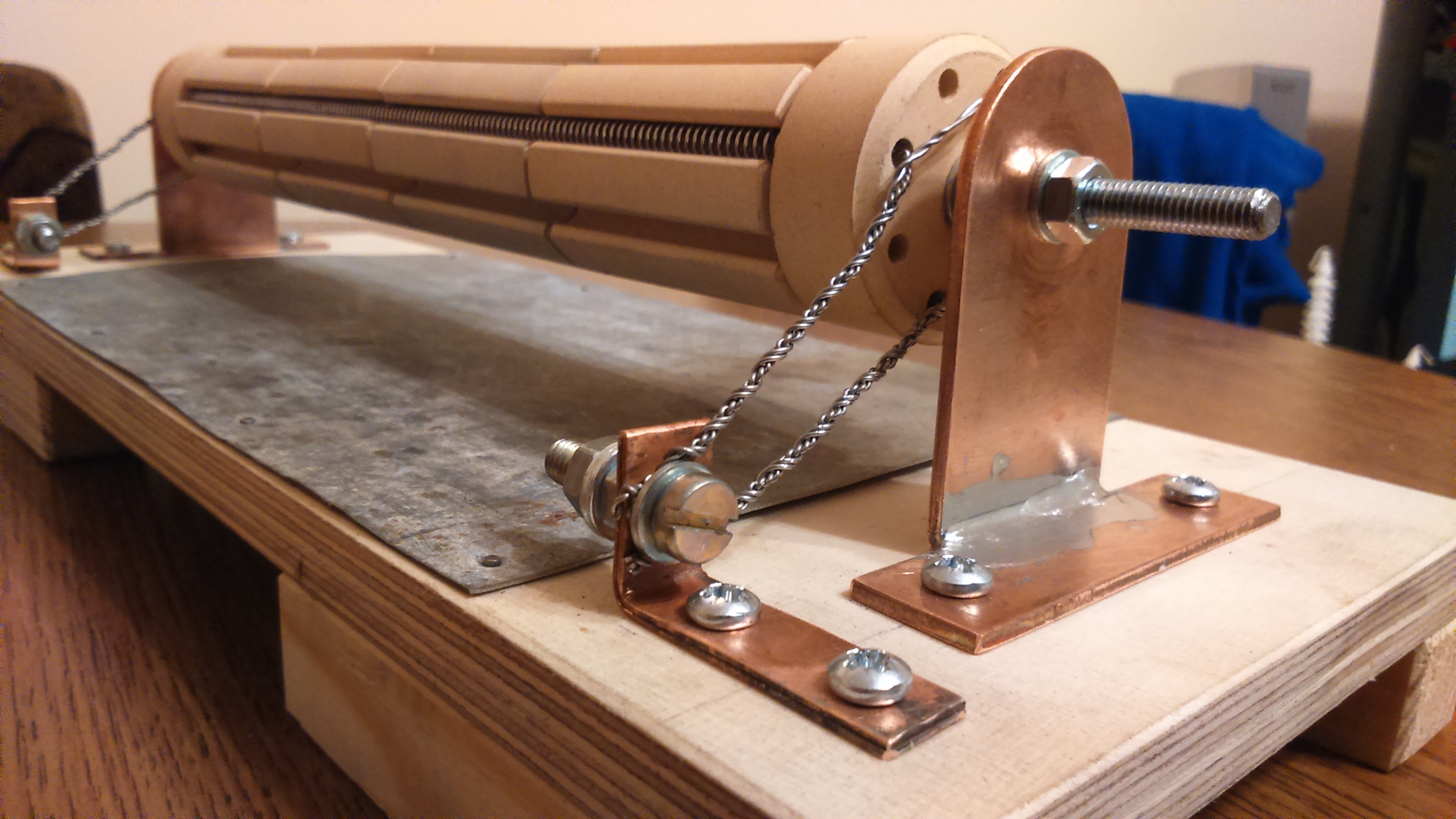

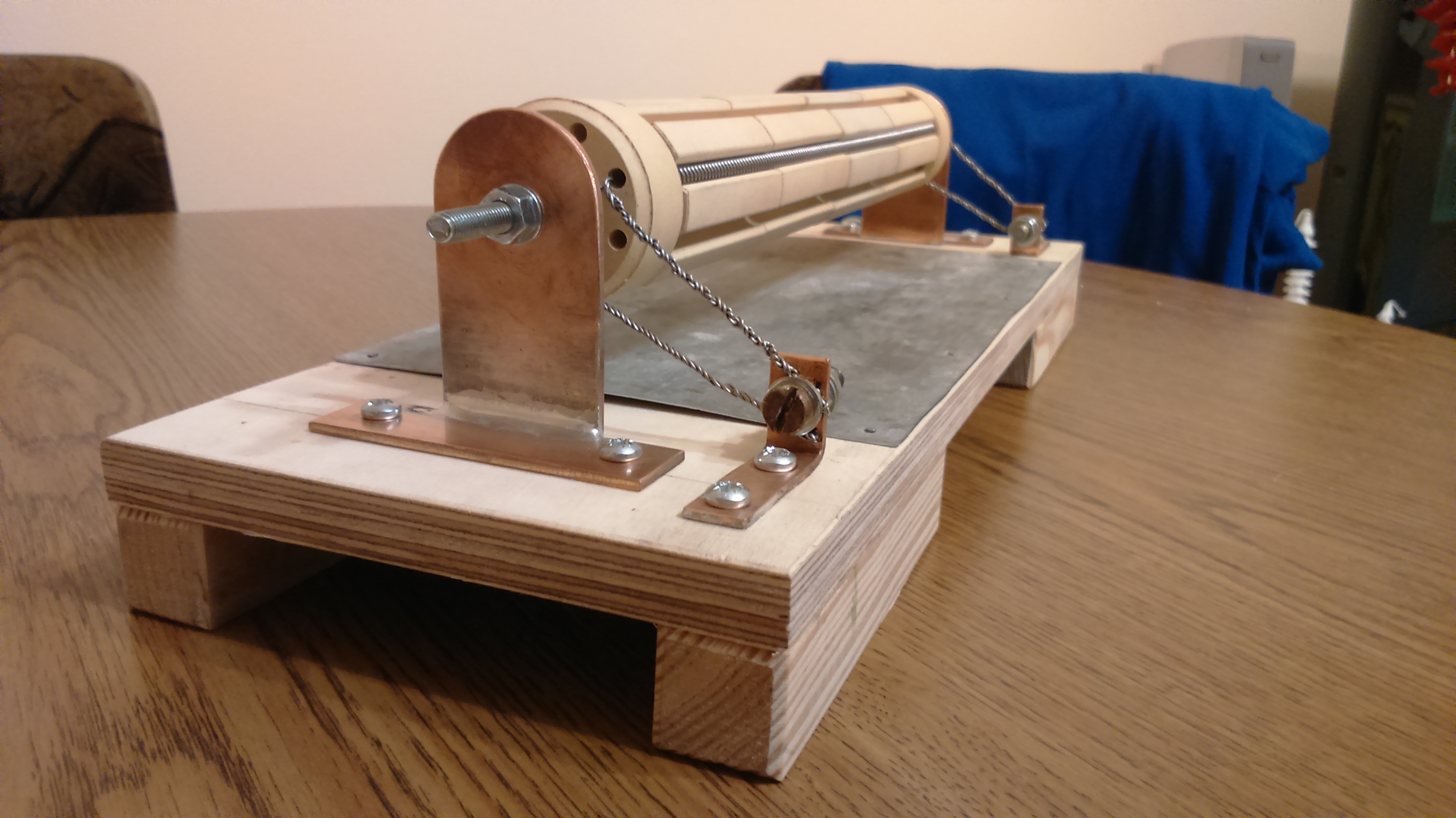

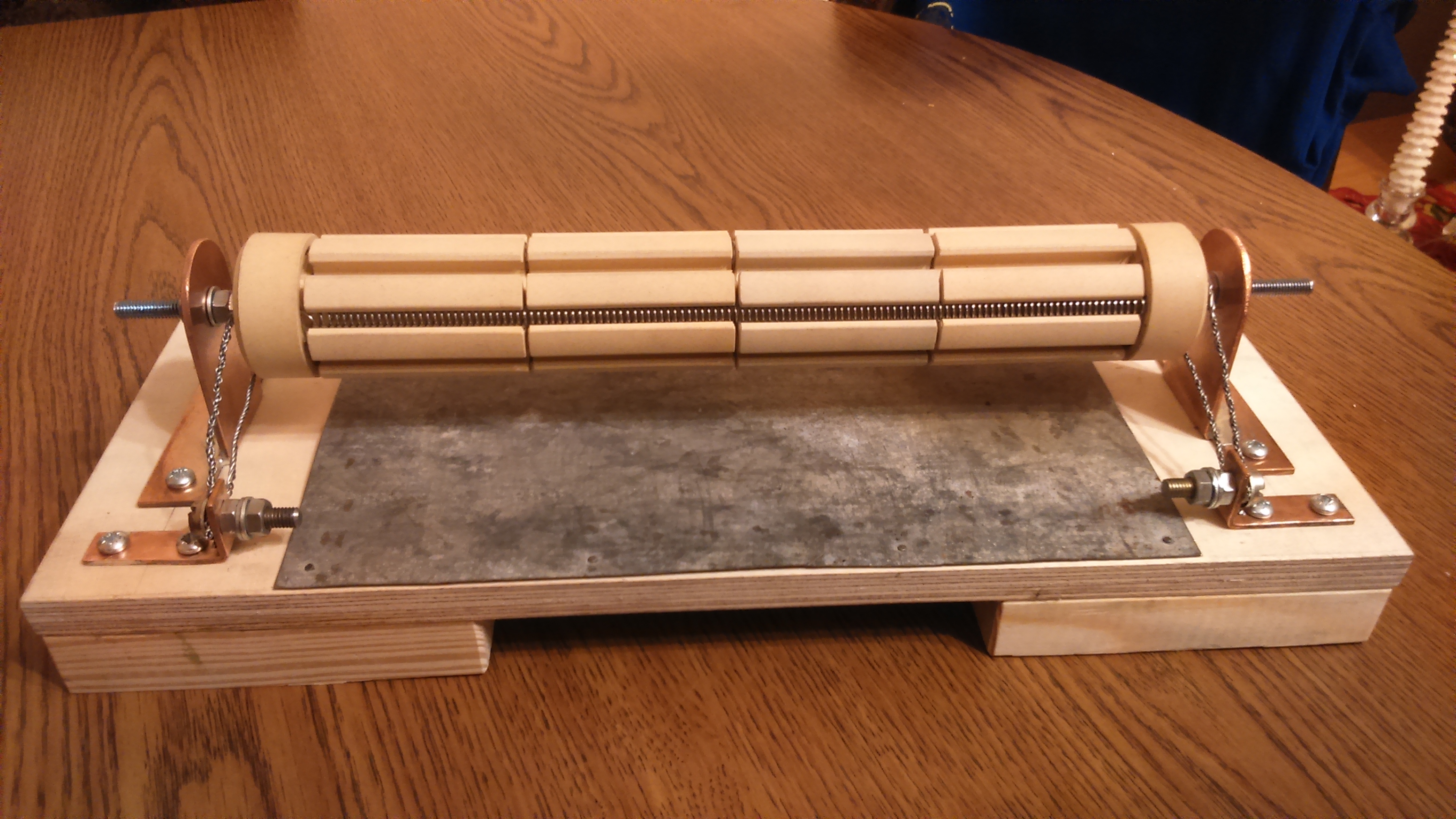

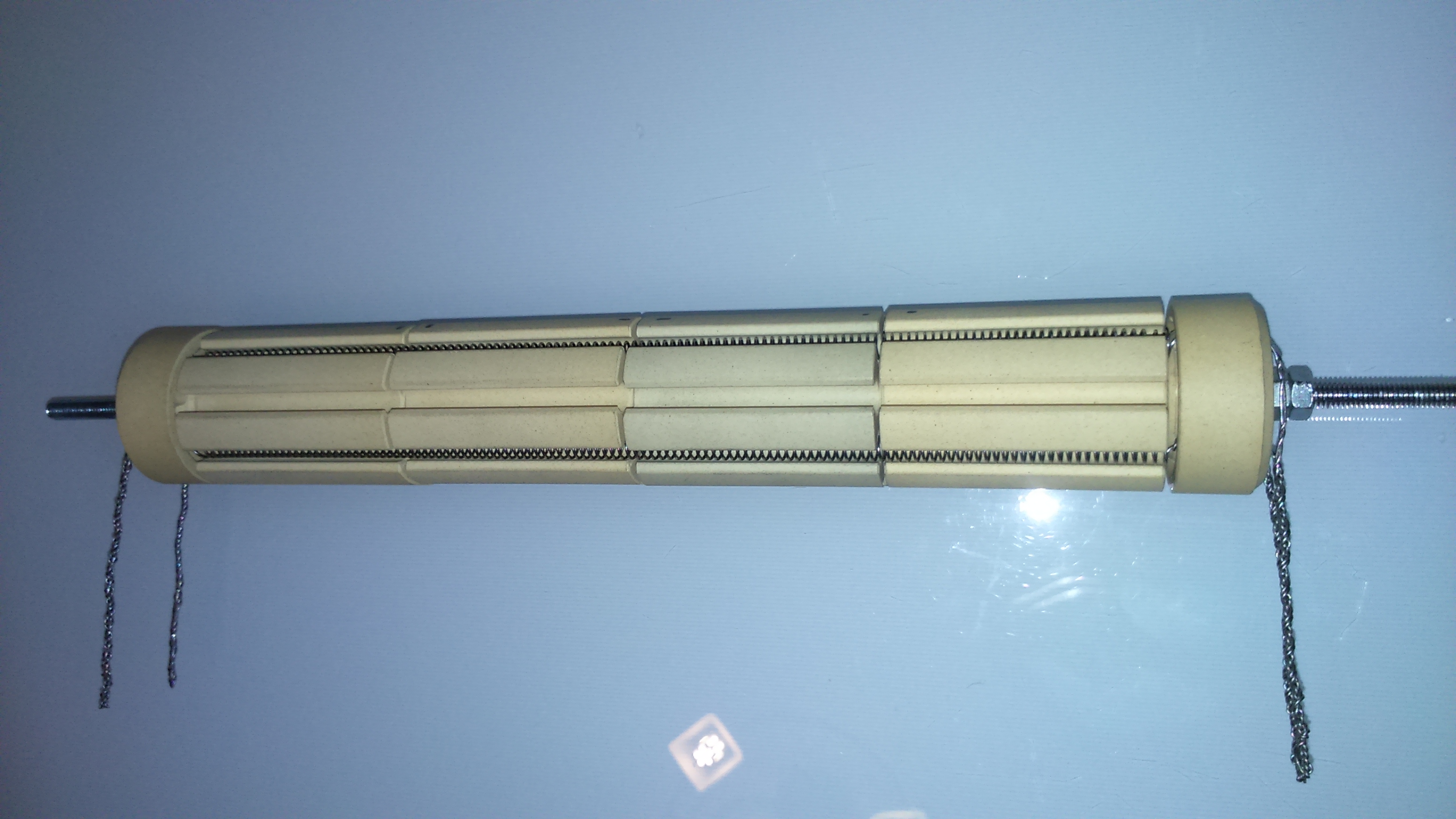

A tak wyszedł rezystor. Całość złożona z 4-rech równolegle połączonych grzałek o mocy 300W.
Moc 1250W przy 58V. Rezystancja 2,7Ohm
Raczej nigdy nie osiągnie znamionowej mocy. Raczej max w porywach jakby inwerter nawalił to 500W na niego pójdzie. Ale zapas wskazany.
Może jakieś sugestie co do całości?

Twoje prace wyglądają na bardzo solidne Juriii tak trzymaj :) nie pierwszy raz jestem pod wrażeniem.
Ja myślę ,że twój falownik da radę utrzymać stabilne obroty jednak rezystor może się przydać gdy padnie zasilanie sieciowe lub z jakiegoś powodu twój falownik będzie chciał się rozłaczyć i połączyć z siecią na nowo. np z powodu niestabilnej sieci lub pracując na granicy pracy mmpt
Czasem takie rozłączenie trwa np 30 sekund. przez ten czas bez obciążenia twoje śmigło może już być u sąsiadów :) Uważam ,że to co zrobiłeś nieraz moze uratować
twój wiatrak.
Ps.skąd masz takie fajne ceramiczne elementy?

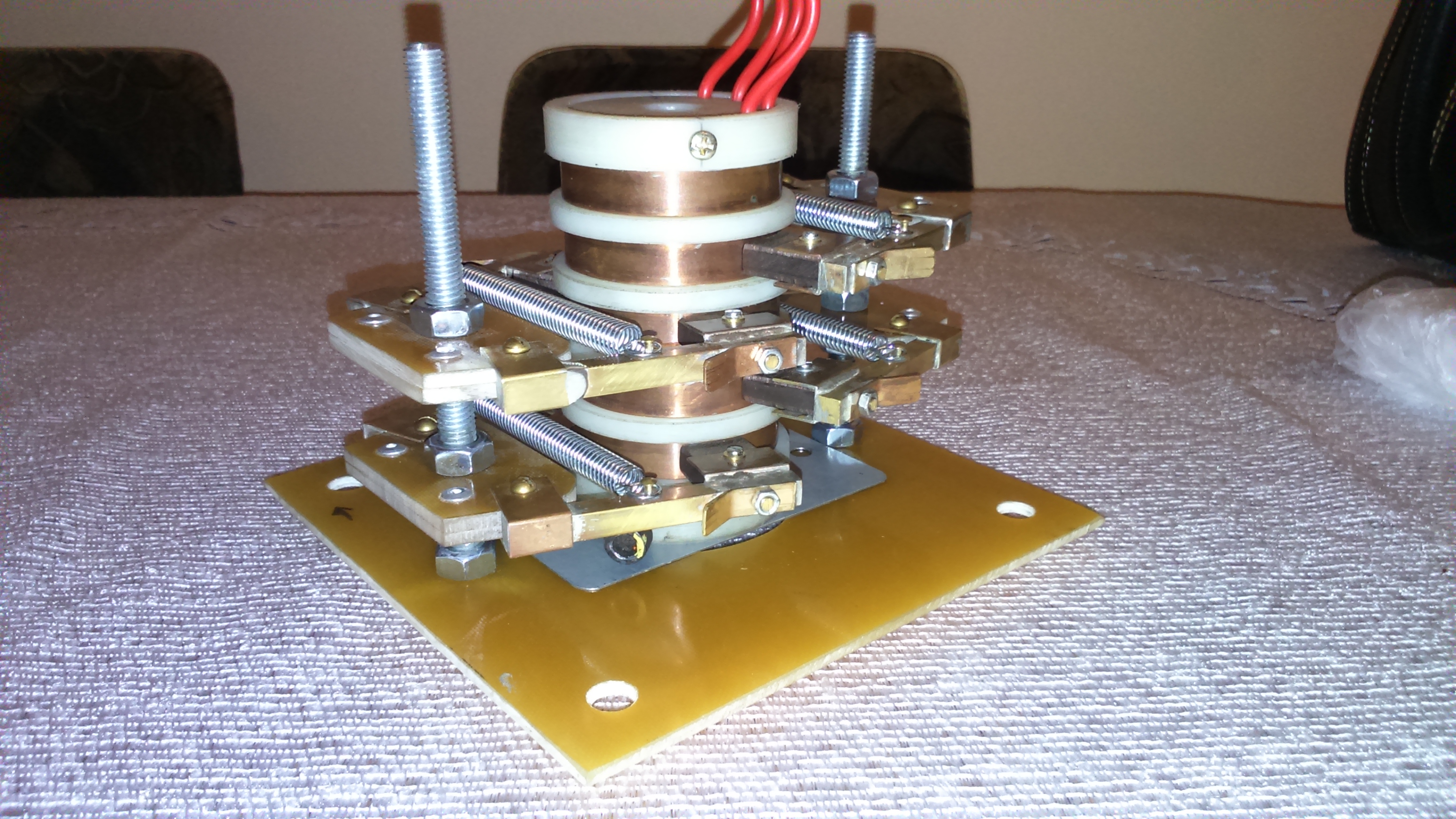

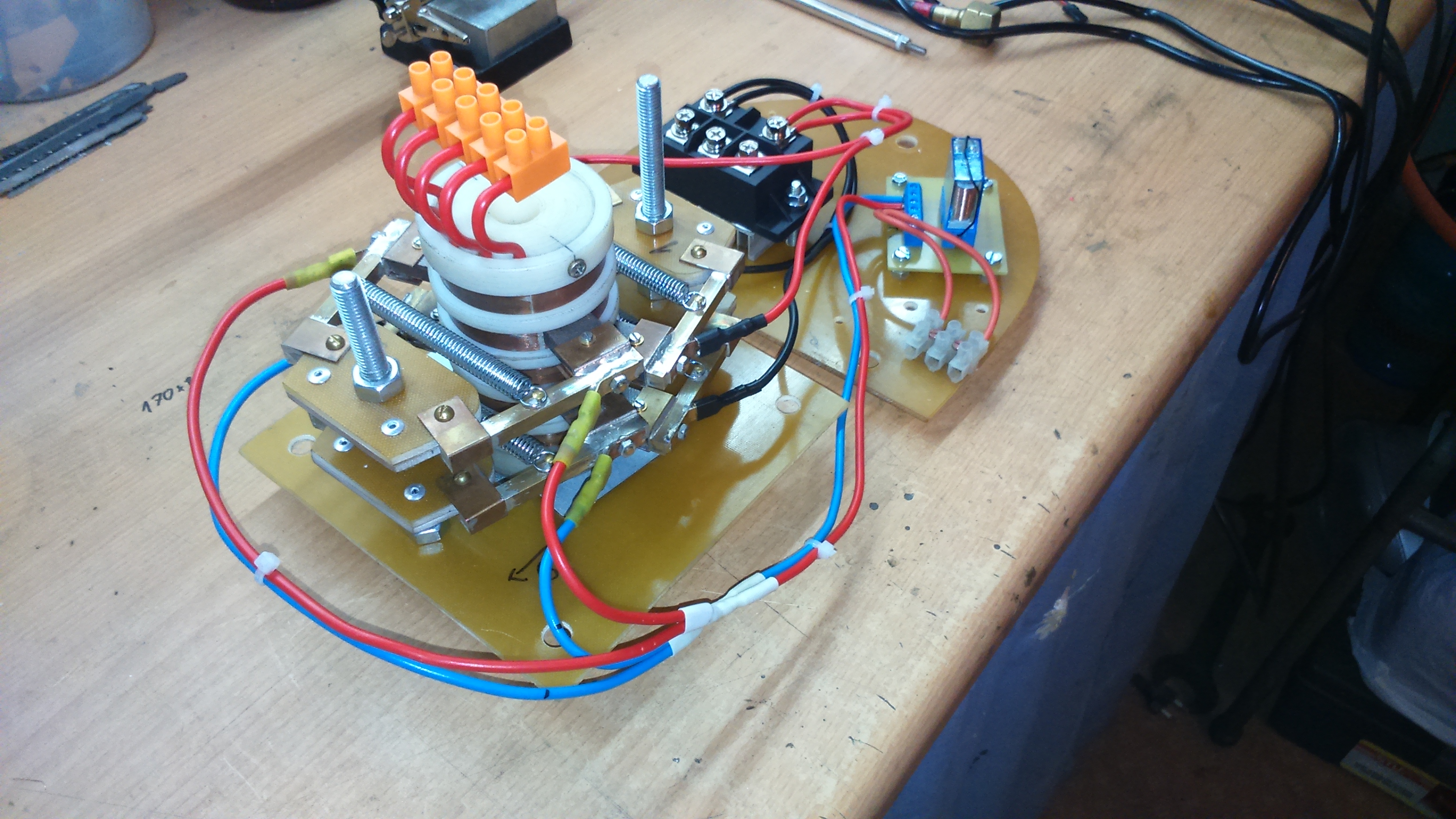

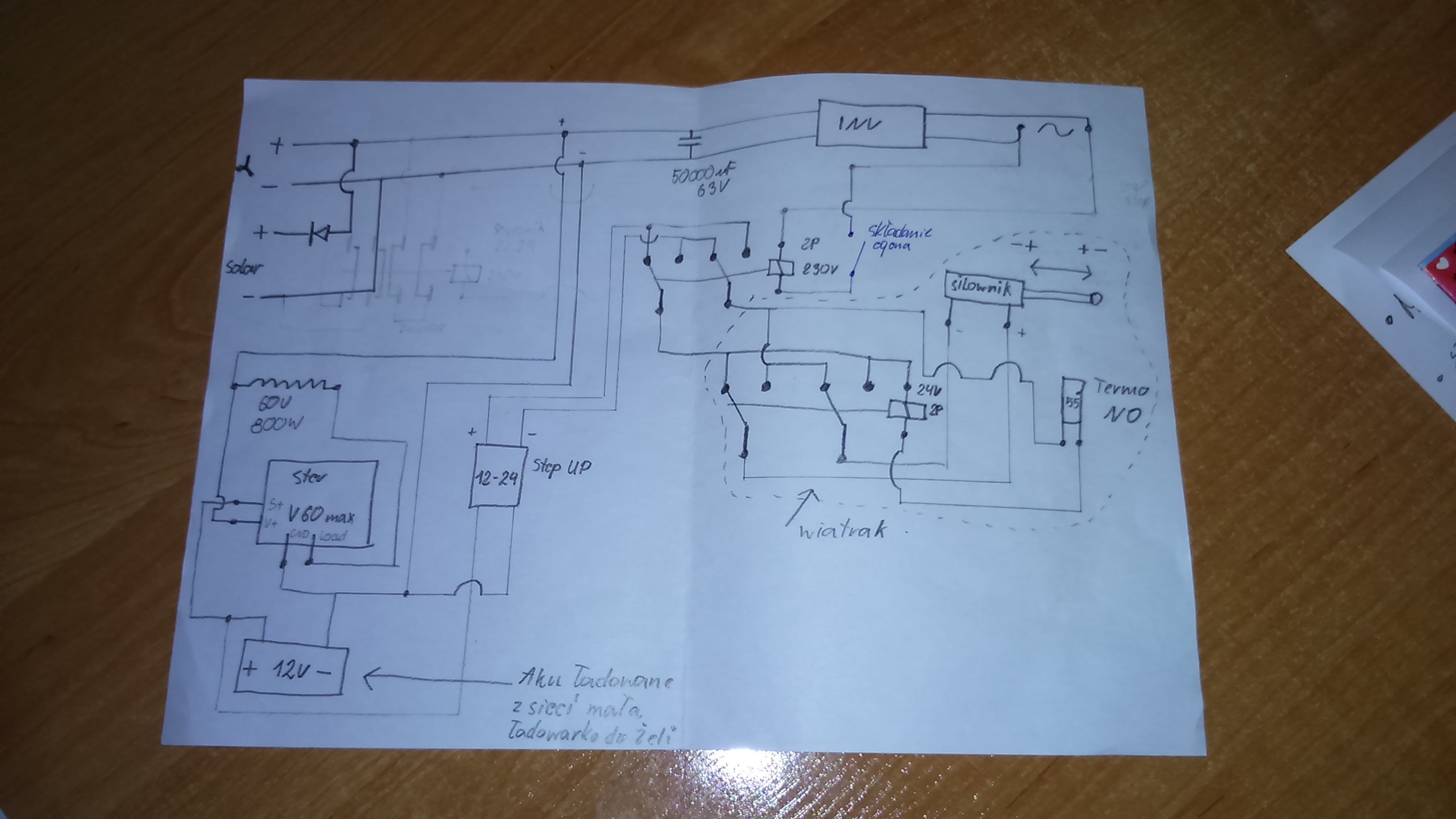

U mnie jeszcze przy zaniku napięcia w sieci dodatkowy przekaźnik na 230V będzie zmieniał polaryzacje na przewodzie zasilającym siłownik ogona , tym samym składając ogon.
Taki schemat systemu sobie naszkicowałem...

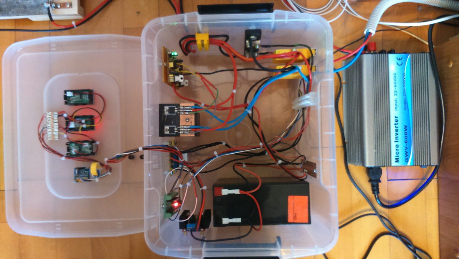

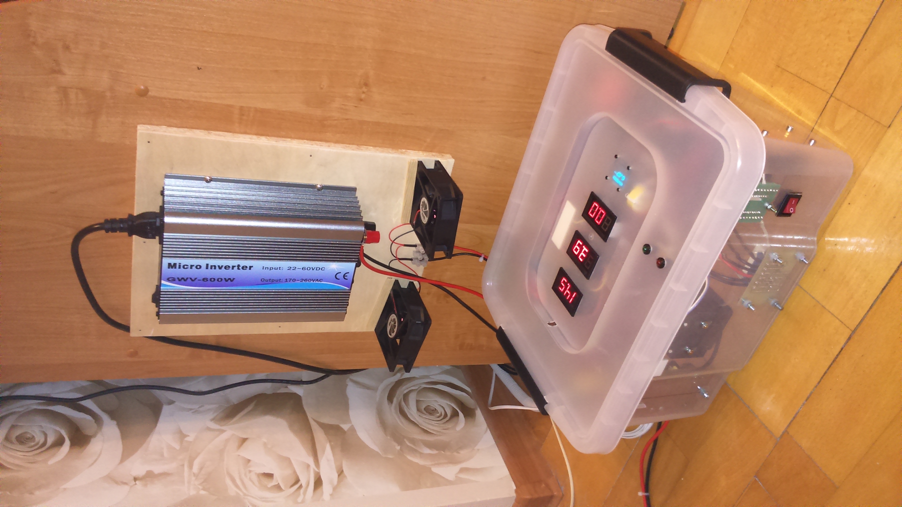

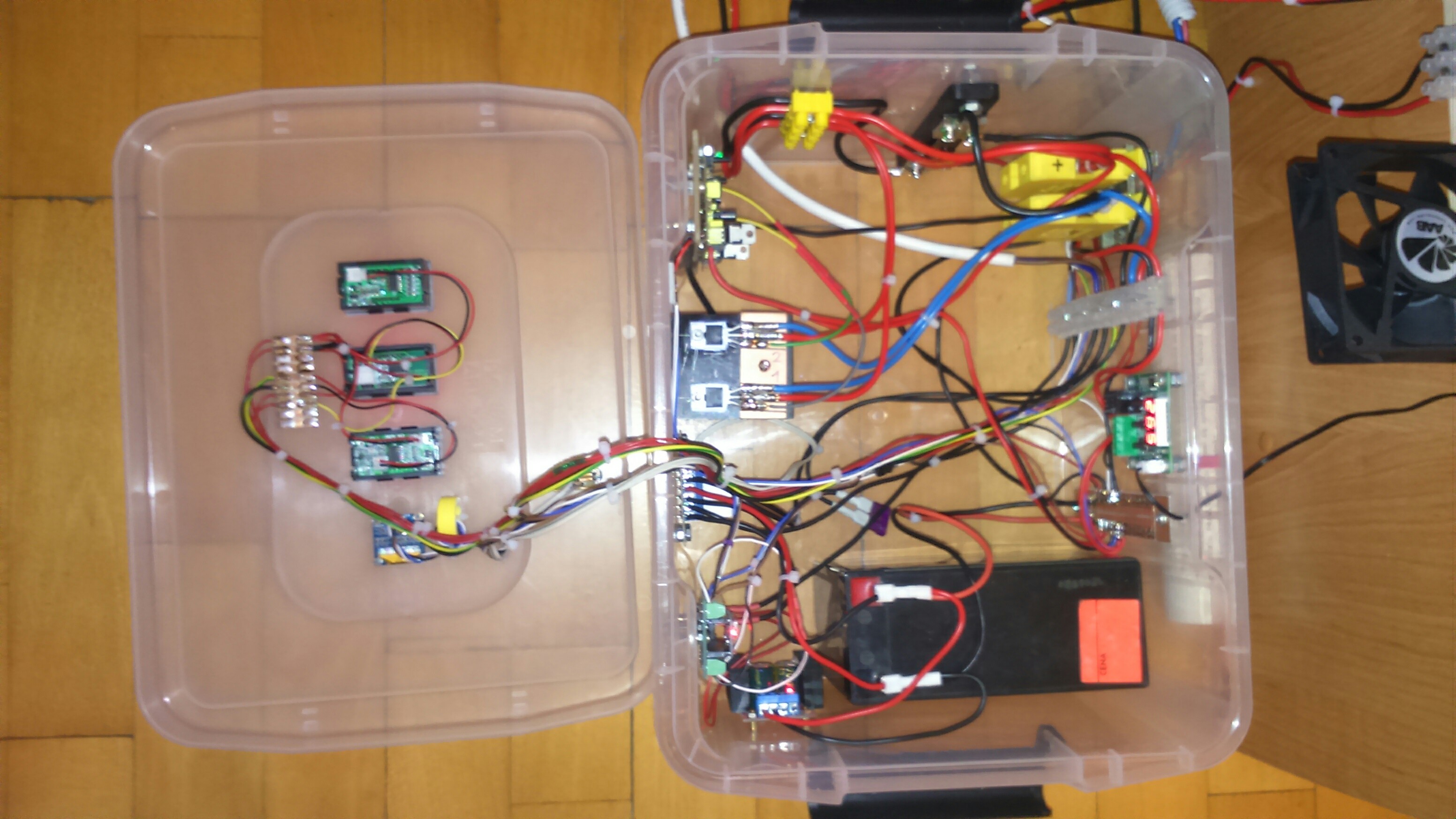

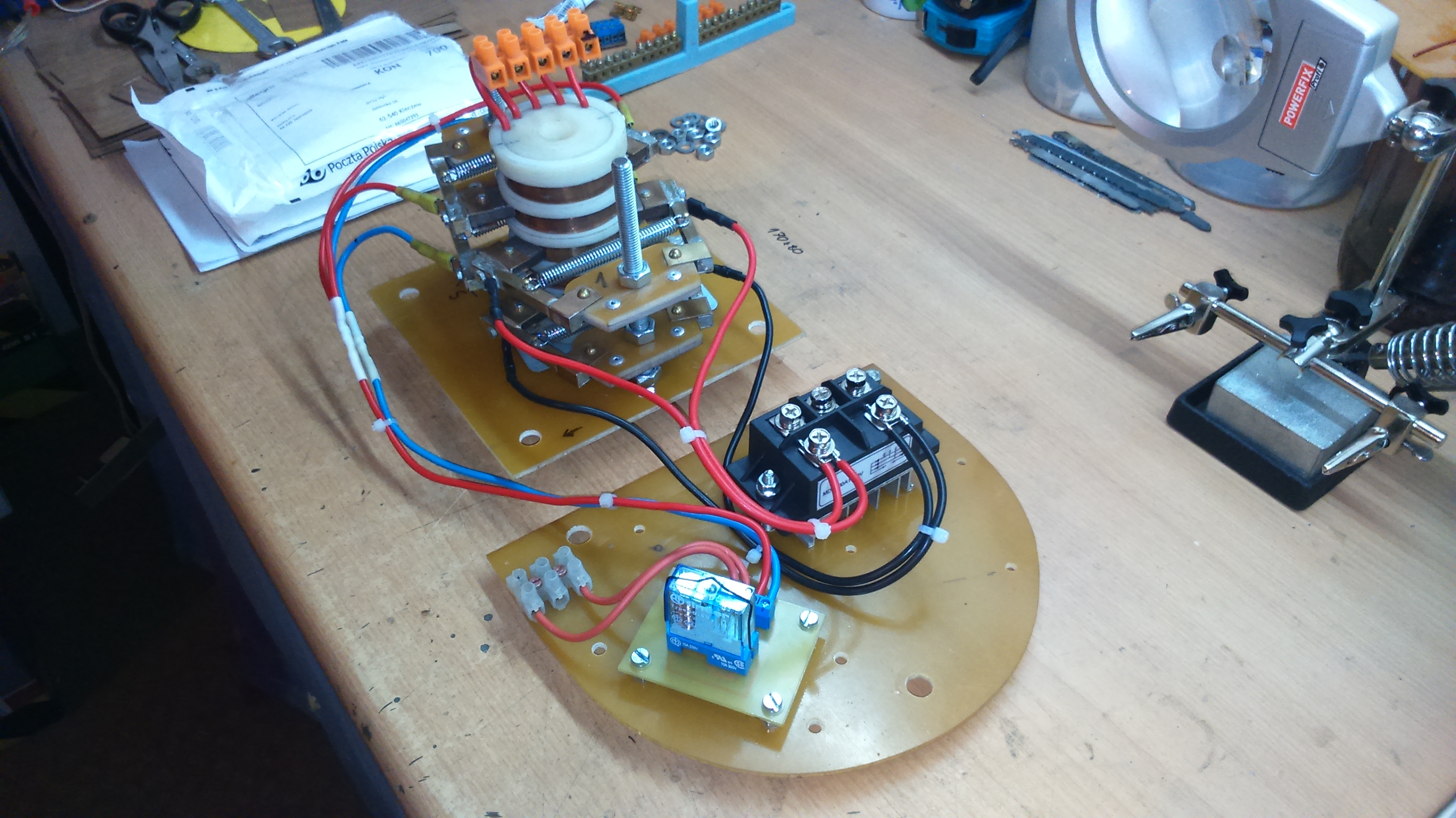

A tak to wygląda w całości. Już prawie gotowa sterownia.
Re: Grzałka(opornik hamujący) 58V 1250W

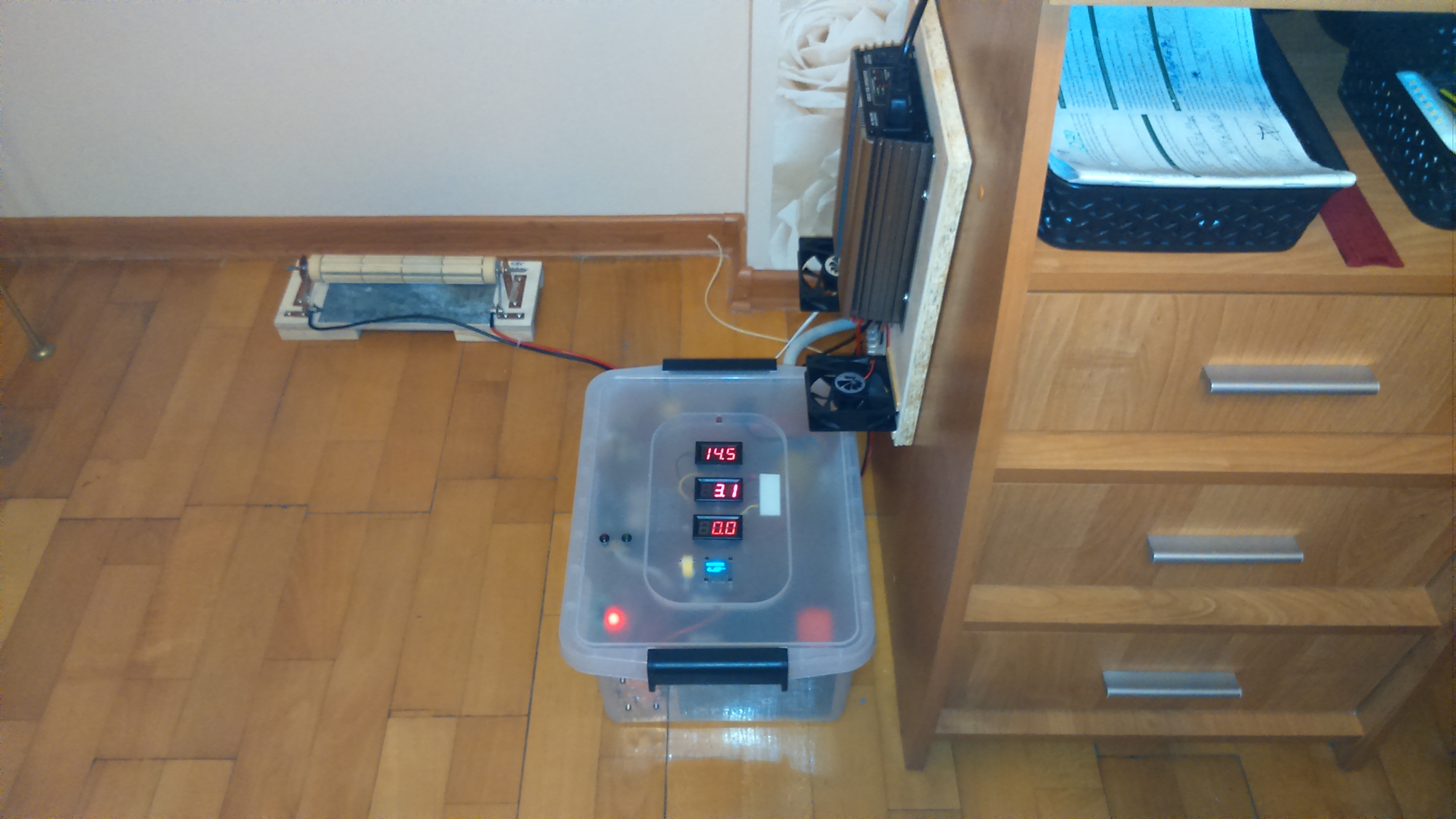

Postprzez Juriii » 23.01.2017, 20:36

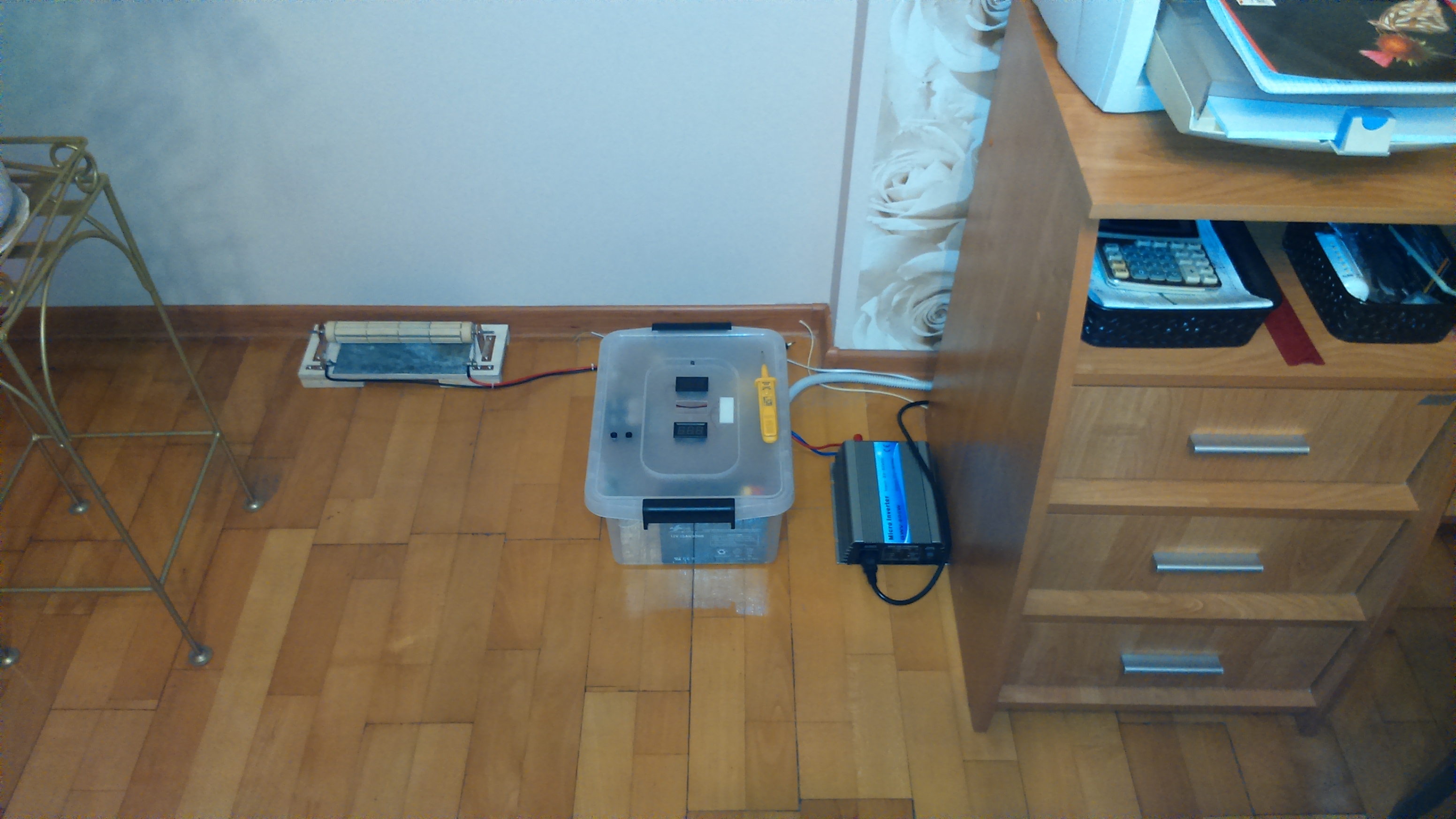

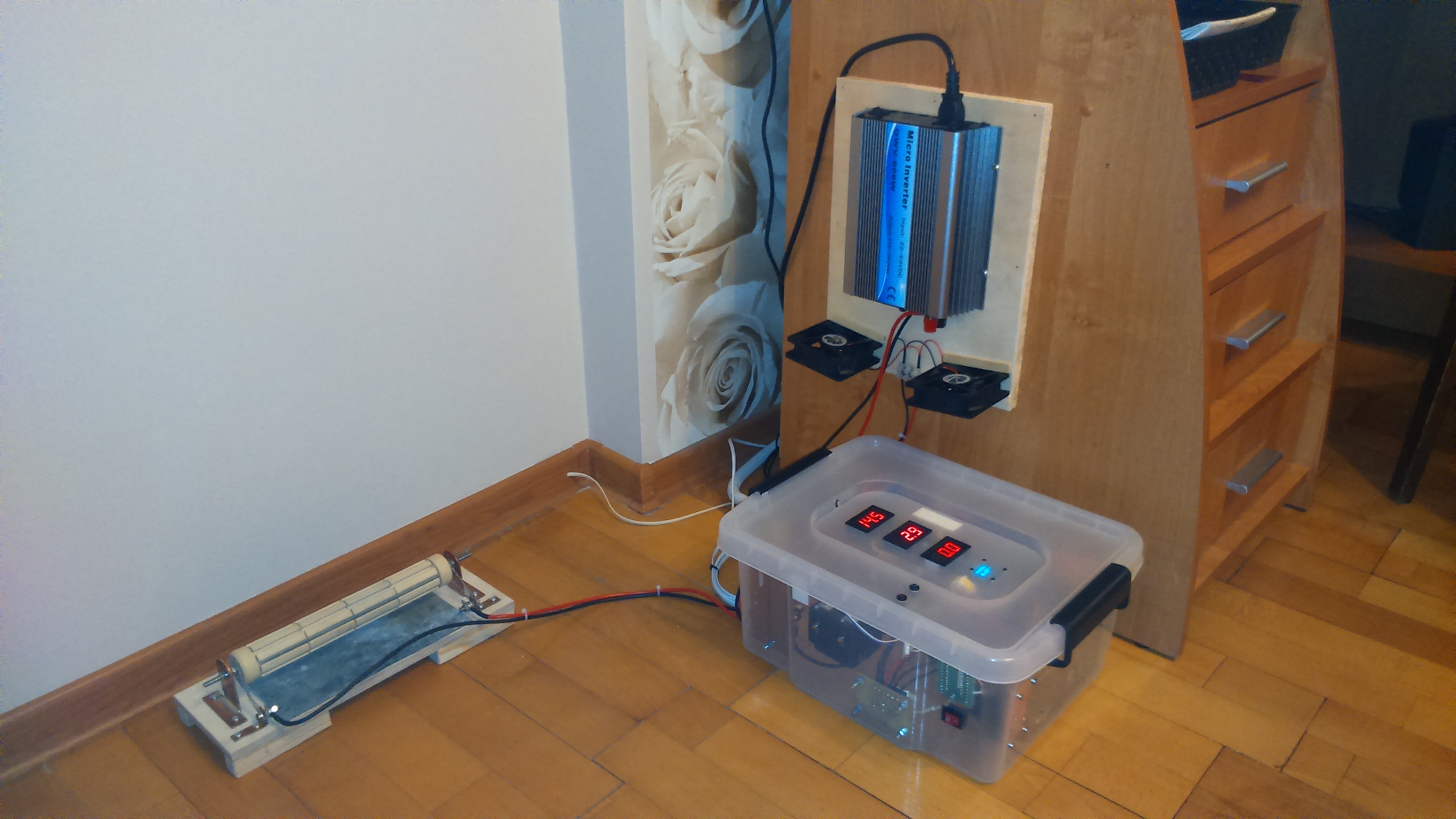

I już całość zmontowana. Komutator z okablowaniem założony do turbiny, sterownia wykończona. Teraz czekam na wiatry.
Na razie tylko panel zapodaje. Na dzisiejszy dzień panel przy słonecznym dniu w ciągu doby wyciska 0,8KWh przy 0 stopni C(panel 245W).
Pierwszy wskaźnik pokazuje napięcie na podtrzymującym żelowcu, drugi wskaźnik napięcie wejściowe na inwerter, a trzeci to amperomierz.
Regulator PWM ustawiony na 55V
