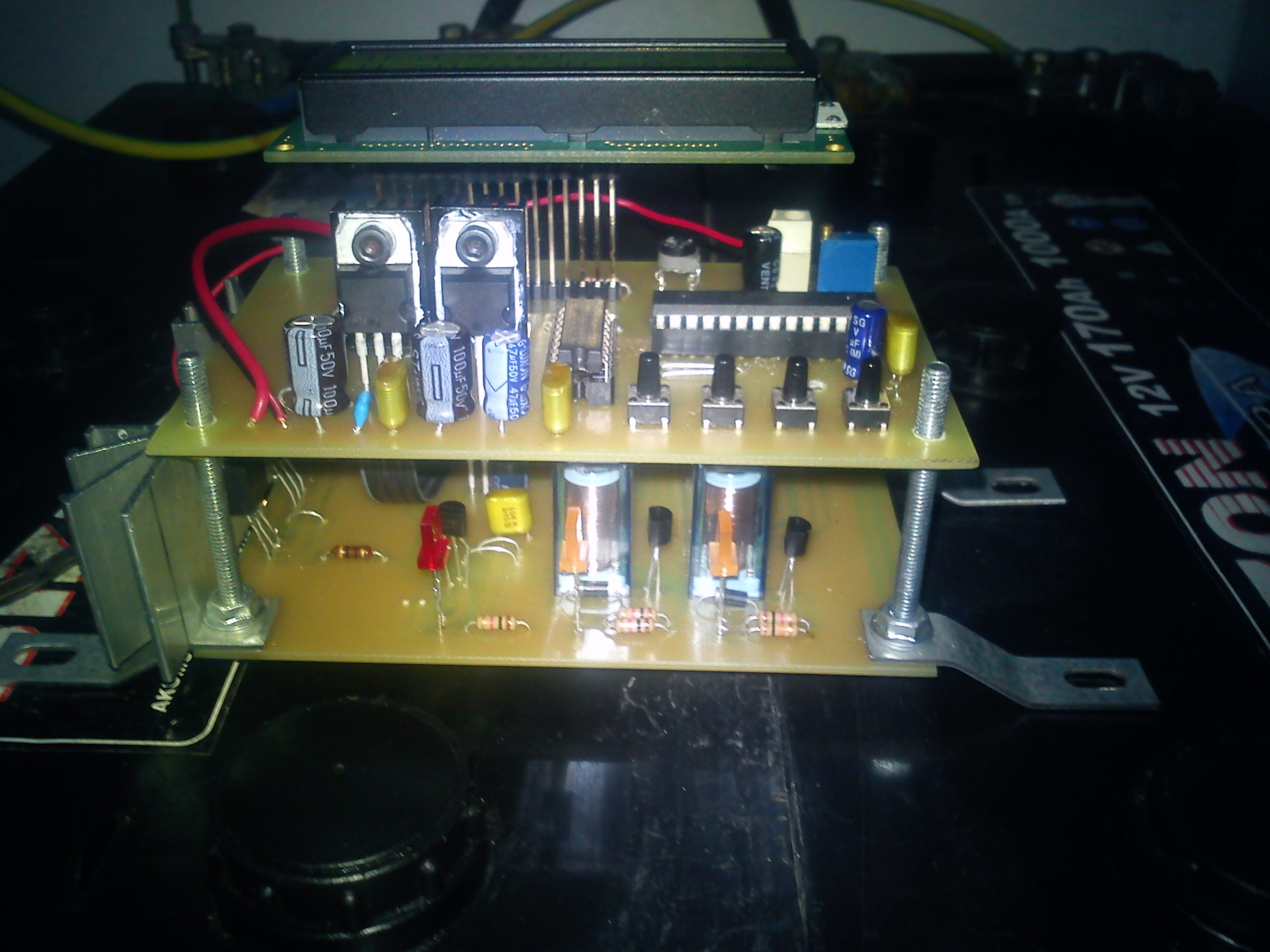

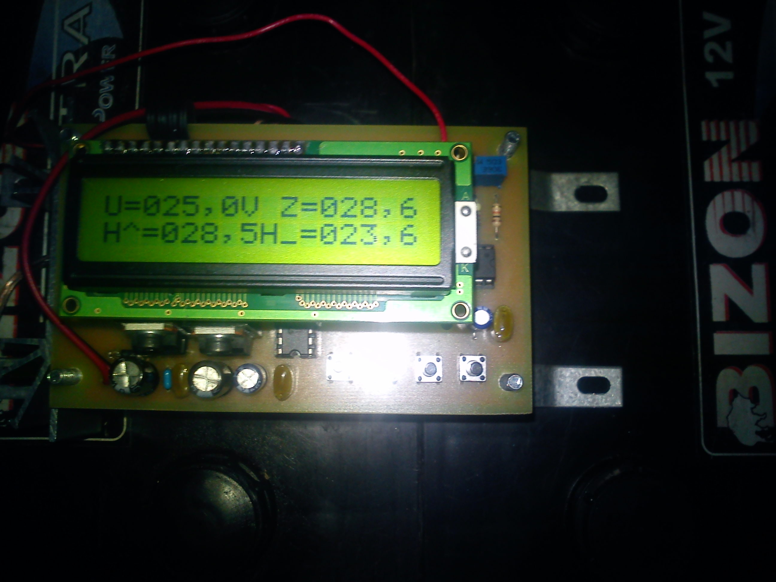

look napisał(a):Witam.
Nie macie problemów z przepięciami podczas pracy PWM z prądami ok 30A (jednak przewody do grzałki mają jakąś indukcyjność). ?
if (srednia < wart_zadana)// uchyb ujemny
uchyb = wart_zadana - srednia;
temp = uchyb + OCR1A;
if (temp > 1022)
OCR1A = 1023;
OCR1B = 1023;
} else {
OCR1A = temp;
OCR1B = temp;
} else {
uchyb = srednia - wart_zadana;// srednia > wart zadana tu dziala zle
if (OCR1A < uchyb)// tu trzeba cos zmienic
OCR1A = 0;
OCR1B = 0;
} else {
temp = OCR1A - uchyb ;
OCR1A = temp;
OCR1B = temp;
