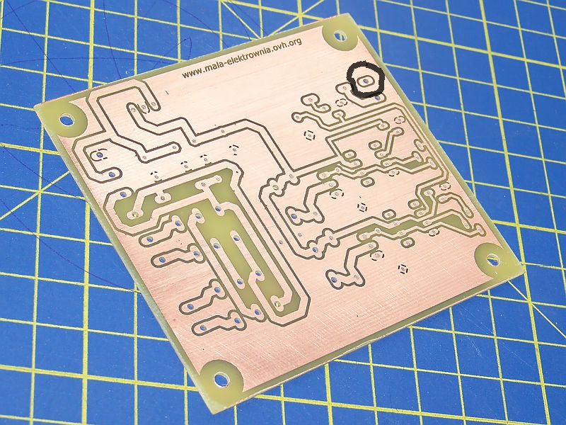

Pady w eaglu to tragedia, zimą sprubuję innego programu. Przypominam o tranzystorze który należy wlutować odwrotnie( zamieniając kolektor z emiterem),
odnośnie zakresu napięć to można sprubować jeszcze zamienić stabilizator 7812 na 7809 i przekaźnik też zamienić na 9 woltowy . Zawsze należy pamiętać o zabezpieczeniu wewnątrz układów stabilizatorów 78XX które po przekroczeniu 35v na wejściu odcinają napięcie na wyjściu ( to zależy od producenta) a to spowoduje rozłożenie ogona.

Isolation można (trzeba) zwiększyć.

Ok. To magnesy będą N42. Złożyłem układ według schematu "kisoft-a", i działa wyśmienicie. Mam jeszcze pytanie Panie Waldku. U Pana na płytce i według zdjęć montażowych coś mi nie gra. Te miejsca gdzie jest podane napięcie z prądnic, tam jeden punkt jest całkiem nie połączony z masą. Czy to tak ma być? Czyli potrzebny jest tylko plus z prądnicy???
Postprzez Waldemar Pachoł » 06.10.2013, 11:26
Zasilanie ( plus i masa) i tak brane jest z akumulatorów, stąd tam wystarczy podpiąć tylko plus z prądnicy.
