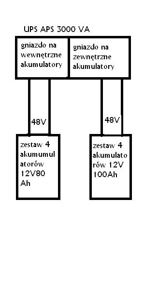

W moim ups-e jest dodatkowe gniazdo na zewnętrzny pakiet baterii więc żeby uniknąć równoległego łączenia może trzeba zrobić tak jak na schemacie blokowym

Mój Apc ma zasilanie 48V i ma wejście na zewnętrzne akumulatory więc można podłączyć np:
do gniazda wewnętrznego 4 szt szeregowo po 70Ah
do gniazda zewnętrznego 4 szt szeregowo po 100Ah
Razem miałbym 48v 680 Ah

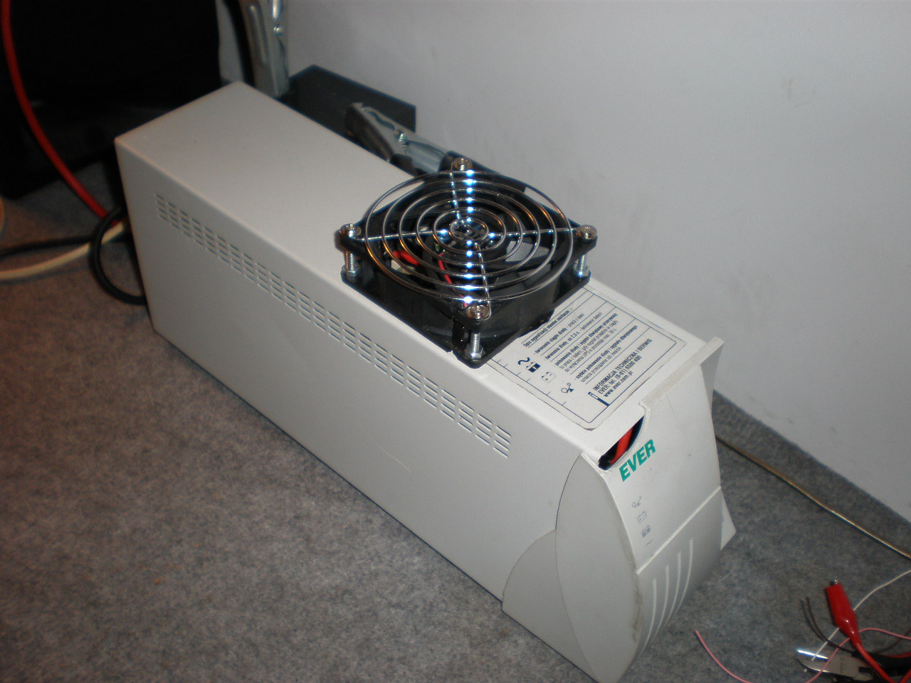

Ja zakupiłem EVERka 700VA.Ten model nie ma żadnych ograniczeń czasowych, również małe obciążenie nie powoduje jego wyłączenia. Ma sinus, ale moc tylko, albo aż 420 W. Jest to chyba najmocniejszy UPS który jest zasilany 12V mocniejsze wersje mają już 24V, a te co dają kilowaty - 48V. Powiem tak, żeby mi tylko wystarczyło energii na spożytkowanie przez ten UPSik to już będę szczęśliwy.
Teraz dorobiłem do niego wentylator i póki co działa naprawdę fajnie.
Set, UPS ładuje tylko jak ma kabel podłączony do sieci, ale jak rusza z "zimnego startu" to działa jak zwykła przetwornica.
