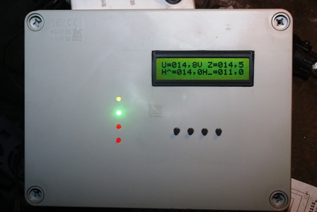

Witam Jest i gotowy sterownik jakiego panowie poszukują pracuje już w kilku elektrowniach i spisuje się świetnie. Pozdrawiam http://allegro.pl/elektrownia-wiatrowa- ... 68916.html atmega , pwm, górny próg, dolny próg, zatrzask elektrownia -sieć

A proszę bardzo :)), a więc tak, to są moje subiektywne opinie, plytka sterownika wykonana na 3-, sciezki kiepskiej jakości, dośc topornie wykonane (chyba prasowane żelazkiem), cena sterownika to ponad 200 zl, przy kosztach wykonania ok. 70 zł ocencie sami, zarobek przy tak chałupniczej pracy, nielichy bo ok. 150 zł , to duzo za dużo. O jakości wykonania swiadczą już same zworki, poprowadzone byle jak, falującym drutem. Tak wogóle ten sterownik nadaje sie do wiatraka max 300 W, ścieżki pradowe są za cienkie, wykonanie amatorskie, nieprzemyślane wlutowanie wyświetlacza na stałe, tak że nie można umieścic płytki w żadnej obudowie, gibające sie elementy, a zgrozę wzbudza duży radiator przykręcony do mosfeta, niczym nie przymocowany, macha się w każda strone, tylko na nożkach mosfeta, tak samo radiatory na sterownikach napiecia. Ten produkt sprzedają trzy osoby, kazda pod różnym nickiem i nazwiskiem, ale wyglada na to , że to jedna i ta sama osoba. Po zatym sprzedajacy pan Żywi... przyslał mi sterownik ktory byl uszkodzony i przynajmniej od miesiaca przez niego maltretowany na testach, wykonanie żenada, fakt po kilkunastu interwencjach wymienil na drugi, ALE JEDNOCZESNIE OSZUKAŁ MNIE NA KILKADZIESIĄT ZLOTYCH, w tym drugim sterowniku nie było wszystkich elementow, nie zwrocił mi za przesyłkę, choć przyslał mi uszkodzony sterownik, JA MUSIAŁEM GO WYMIENIĆ NA WŁASNY KOSZT. Poza tym jak chciałem odesłać niesprawny sterownik, podał mi adres do jakiegoś niby szwagra w Tryńczy, no coz jak ktoś sie boi podac swoj adres , to cos jest nie tak. Na maile odpowiada , tylko wtedy jak mu się zechce, czasem po kilku dniach, ale jak jest TO W JEGO interesie, to okazuje się że od miejsca jest dostepny. Ogólnie żal , że takie osobniki naciagają ludzi.Ale mnie juz nie naciagnie, a kolejny komentarz wkrotce.

Czyli tak jak zwykle do krytyki pierwsi ale zrobić coś to już lewus. Za ponad 200zł mercedesa nie kupisz.Na falującym drucie na zworkach amperków też nie stracisz,ja mam dwa wiatraki i mają może 1200w razem i jakoś sterownik działa nie zepsuł się czyli nie jest do wiatraka 300w.Wyświetlacz można wyjąć i taśmą spiąć nawet w pokoju jak kto chce. Widziałeś na fotkach co kupujesz . Na resztę nie chce mi się już pisać.No i jeszcze pech że tobie trafił się zepsuty. Może sam go zepsułeś???????? Ja dostałem dobry nowy który sprawuje się świetnie i inni też i są zadowoleni ty oczywiście nie,bo twój miał być pozłacany w platynowej obudowie z szerokimi ścieżkami,a zmaltretowany moim zdaniem to ty masz mózg.Zrób podobny lub taki sam i lepszy też go ocenię tzn obsmaruję.Podkreślam ZRÓB . Resztę wypowiedzi zostawiam wykonawcy. Jeszcze się taki nie urodził żeby każdemu dogodził .Pozdrawiam

Postprzez arek » 14.10.2011, 22:53
Szkoda, że ktoś kto w mailach jest taki uprzejmy i prawdomówny, na forum okazuje się zwykłym chamem...
Zgodnie z ustaleniami wysłałem Ci człowieku drugi sterownik i nie żądałeś zwrotu kosztów, choć nalegałem że Ci zwrócę na konto - nie chciałeś!!!
Sterownik został uszkodzony przez kuriera (rzucana paczka po terminalach) i jak tylko najszybciej mogłem wysłałem sprawny, a to że wysyłał go ktoś za mnie, co w tym złego? choroba nie daje terminu, kiedy przyjdzie, a mnie się to zdarzyło...
Na drugim sterowniku czego Ci brakowało??? Twoich nieudolnie położonych smarków z kleju na gorąco i zwartych nóżek tranzystora???
Jedynie czym się różnił od poprzednika to diodą sygnalizującą zasilanie za 0,30 zł.....
A wyświetlacz jest na pinach, można go dać tam, gdzie się rzewnie podoba - więc nie kłam!!!
Nawet Cię nie stać na szczerość i napisanie do mnie.
A co do tego, do czego się nadaje, to masz post wyżej, u kolegi sanserwis1 pracuje na dwóch wiatrakach, a u kogoś innego na wiatraku i panelu solarnym.
Odeślij go do mnie, zwrócę Ci pieniądze i sprzedam pierwszemu z kolejki oczekujących.
Powodzenia Panie Wielki Krzysztof.
PS.
A tu masz w obudowie, takiego nie chciałeś.
