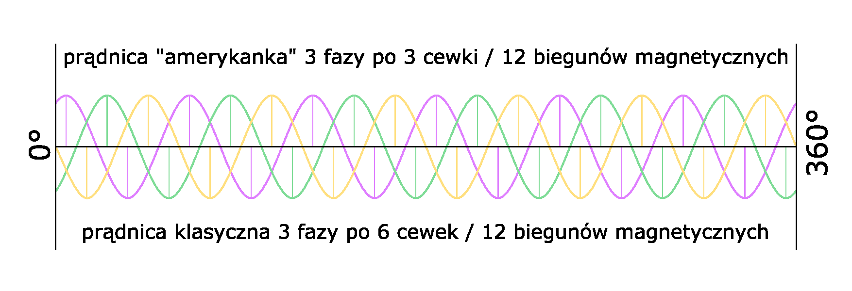

klistron napisał(a):Przedstawiony wzór wyżej jest dobry. Aby Twoje urządzenie mogło być uniwersalne do różnych prądnic, to powinno uwzględniać rzeczywistą ilość biegunów.W rdzeniówce nie ma w tym zakresie problemu. Zaskoczeniem często bywa amerykanka w której biegun składa się z dwóch przeciwstawnych magnesów N i S. Jeden magnes pcha a drugi z drugiej tarczy ciągnie strumień magnetyczny.
W amerykance też nie ma problemu, bo biegun z dwóch przeciwstawnych magnesów nadal jest jednym biegunem, tyle, że działa na cewkę z dwóch stron.
Tutaj masz przebieg napięć podczas jednego obrotu wirnika typowej prądnicy trójfazowej przy 12 biegunach magnetycznych (50Hz @ 500obr/min):
Czyli mamy 6Hz przy jednym obrocie na sekundę.

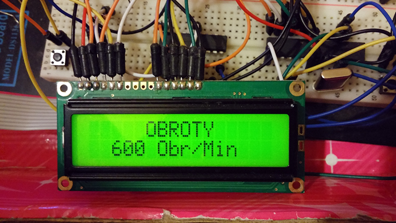

Algolytrm zostawię jak jest.
Prace w toku , Jeszcze układ formujący impulsy i będzie ok. Jakieś propozycje sugestie dotyczące dodatkowych opcji ? ,wszystko mile widziane.

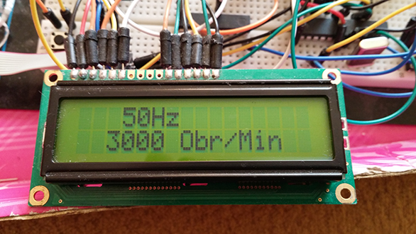

Układ formowania impulsów już jest i zgadnijcie czyją prądnice poddałem testowaniu.?
Sam jestem w szoku, a tyle się narzeka na naszą energetykę. 50 Hz cały czas i gdyby czasem na chwilkę nie skoczyło na 51 lub 52 to można by pomyśleć że procek się zawieśił.
