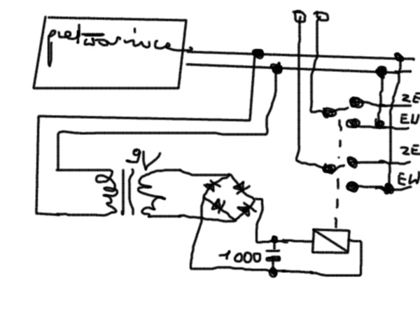

palec4321: Coś takiego nie powinno mieć miejsca. Nawet przy przetwornicach softstart na początku jest stabilne 50Hz, choć napięcie wzrasta wolno. Jednak jak już przekaźnik ZE/EW załapie to już nie puszcza.
Rozwiązanie na coś takiego to oddzielny układ wykrywający 230V z przetwornicy z podtrzymaniem. Czyli przetwornica->malutki transformator 9V/0.2A->mostek->kondensator 1000u->przekaźnik 12V który przełącza sieci.

Postprzez Waldemar Pachoł » 13.07.2012, 17:07
200ms to baaaardzo długo - 1/5 sekundy
Rozwiązanie:
Waldemar Pachoł napisał(a):Czyli przetwornica->malutki transformator 9V/0.2A->mostek->kondensator 1000u->przekaźnik 12V który przełącza sieci.
Niedługo będzie dostępne na mojej stronie i na forum.
coś takiego:
Re: UPS zamiast przetwornicy
Postprzez Mariusz » 13.07.2012, 18:28
Wydaje mi się, że układ ma pewną wadę. Z sieci na elektrownię przełączy się szybko, ale w drugą stronę gdy na zaciskach przetwornicy zaniknie napięcie to zostaje jeszcze naładowany kondensator 1000uF co wydłuży czas. Dodatkowo można by się zastanowić, czy zamiast transformatora nie zastosować zasilacz beztransformatorowy, który do zasilania cewki przekaźnika się nadaje.

Postprzez Waldemar Pachoł » 14.07.2012, 11:58
Z uwagi na to, iż dostaję sporo zapytań jak takowy UPS podłączyć do przydomowej elektrowni wiatrowej - postanowiłem, że temat rozwiążę kompleksowo, tak by była możliwość podłączenia dowolnego UPSu bez dokonywania w nim przeróbek co jest o tyle istotnym elementem z uwagi na utratę gwarancji po otwarciu obudowy/zerwaniu plomb.
Drugi problem to konieczność monitorowania wyjścia UPSu tak, by sterownik przełączania sieci znał "status" UPSu. Chodzi generalnie o to, by po przełączeniu na pracę z baterii i np przeciążenia przetwornicy UPSu (która wyłączy go) nie zostać bez prądu, gdyż z uwagi na poziom naładowania baterii linia zatrzasku sieci będąc w stanie wysokim nie przełączy (przywróci) zasilania na sieć ZE. Dobrze jeśli UPS potrafi automatycznie przywrócić zasilanie po ustaniu przeciążenia, jeśli trzeba zrobić to ręcznie to chwilowo nie mam pomysłu jak to rozwiązać.
Powyższy schemat przedstawia najprostsze rozwiązanie. Za pomocą przekaźnika odłączamy UPS od siec ZE, ten automatycznie przełączy się na pracę z baterii. Przekaźnik sterowany jest np przez wyjście J3 sterownika-zatrzasku, lub jeśli ktoś używa sterownika mikroprocesorowego na Atmega8 to do wejścia ZE podłączamy sieć ZE a do wyjścia ZE/EW przewód zasilający UPSu.
