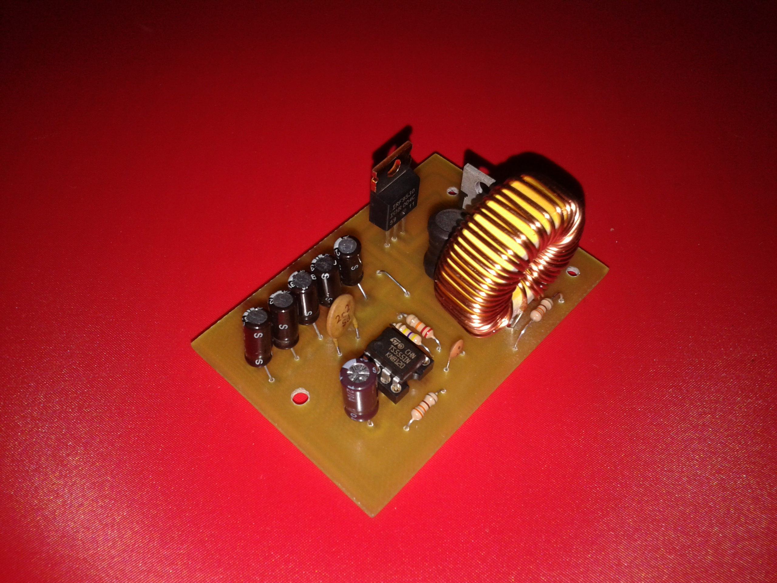

Witam!
Tak wygląda zrobiony przeze mnie desulfator na płytce od kolegi Waldka. Reanimuje właśnie jeden z moich akumulatorów. Potwierdzam, po podłączeniu piszczy, ale to znak, że urządzenie działa ;)

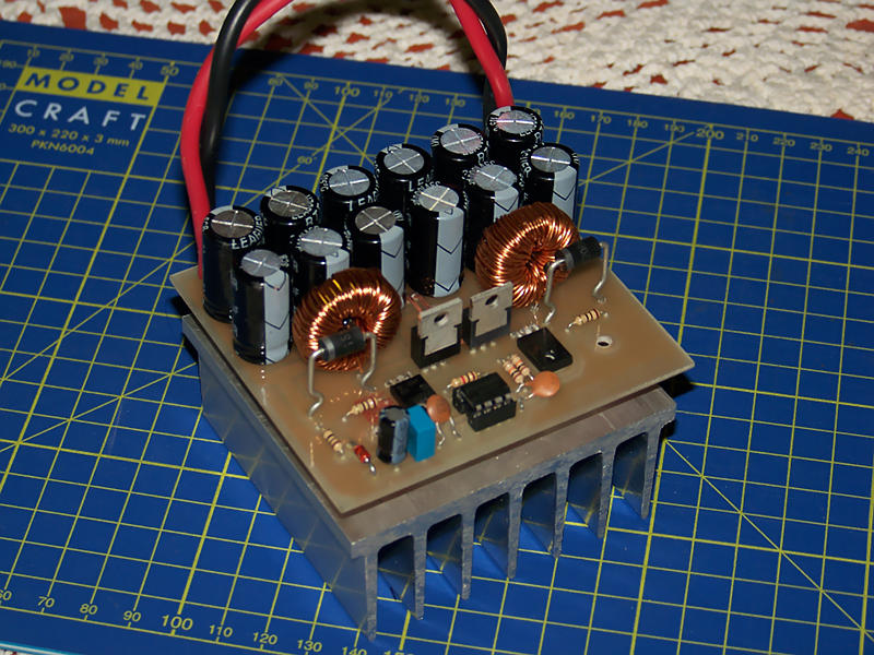

Właśnie wczoraj popełniłem desulfator dużej mocy (24 razy mocniejszy). Foto wrzucę na forum wieczorkiem.

Bierze 14W/h czyli 336W/dobę.
Dzień pierwszy.
Tomku, najpewniej tylko jest problem z kondensatorami noskoimpedancyjnymi.

Jak zwykle piękna robota :)
Znalazłem schemat desulfatora na 24V,wystarczy dołożyć stabilizator 12v i zmienić cewki. :)

Imponujący :)
Widać, że będzie o wiele wydajniejszy od tego pierwszego, ale czy nie myślał Pan żeby dodatkowo dołozyć mały radiator na plecy tych dwóch mosfetów ?
Aha i bardzo proszę w miarę możliwości o schemacik tego cuda :)

No Tomek właśnie znalazł lowESR na 63V czyli wersja 24 i 48 powstanie. Choć prawda jest taka że desulfator kopie najbliższy akumulator.

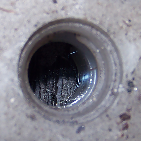

Zbudowałem desulfator dużej mocy ze schematu Pana Waldka i mam pytanie odnośnie jego pracy.
Właśnie miaj 53 godzina odkąd urządzenie reanimuje akumulator, słychać pisk dławików układ wibruje a akumulator jakby nic...
Na zdjęciach Pana Waldka widać, że po 2 dniu było wiele kryształków siarki na powierzchni kwasu - u mnie praktycznie ich nie ma, czy można odłączać desulfator od akumulatora czy musi to być nieprzerwana czynność ?

Postprzez Waldemar Pachoł » 02.02.2013, 19:30
quattro87: 53 godziny :) Raczej zrób testy po 530 godzinach. Efekty będzie widać, chyba, że akumulator ma zwartą celę. Wtedy oddać trupa do sklepu, a kupić nowy.
