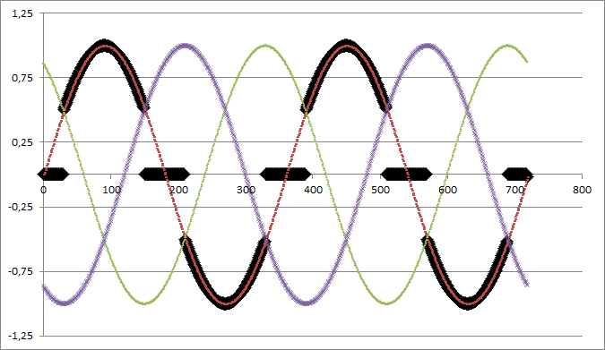

Wyniki pomiarów bardzo ciekawe. Brakuje mi tylko jednego odczytu, albo coś źle interpretuję: czy pierwszy wykres ("prąd AC jedna faza") to wykres gdy obciążona jest jedna faza czy trzy? Bo jeżeli wykres ten jest już "z mostkiem" i obciążeniem to powinniśmy otrzymać nie sinus a podcięty sinus (i tak mi ten wykres wygląda - tylko przez1/3 czasu (dwa razy po 1/6 czasu) płynie prąd).

Tak to jest pod obciążeniem 3 faz (mostek i za mostkiem opór 10W 4R)... Czyli jak ten wykres powinien wyglądać tak wzorcowo? Tzn. jak powinien być pocięty? :P
To jest oczywiście napięcie na boczniku tylko na 1 fazie...

Postprzez bekatech » 01.08.2012, 14:35
Powinien być czarną pogrubioną linią. I, jak dobrze przymknąć oczy, to jest.
Czyli coraz bardziej udowadniamy teorię: dana dioda (jedna z sześciu) przewodzi przez 1/3 czasu. Dana faza jest obciążona przez 1/3 czasu (w "lewo") i 1/3 czasu ("w prawo") przy czym zbieramy z niej moc tylko jeżeli |U| > 0.5Umax (lub prawidłowo gdy |U| jest więsza niż napięcie na każdej innej fazie), przez pozostały czas faza jest nieużywana (czyli potencjalnie nie korzystamy z dostępnej energii).
