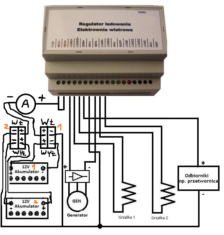

Panowie mam takie zapytanie posiadam regulator ładowania do mojej MEW chciałbym żeby ładowanie akumulatora było załączane włącznikiem kołyskowym 12V DC 20A 4 pin czy taki schemat przedstawiony poniżej jest poprawny?? Jeśli nie to proszę o wskazówki jak poprawnie powinno być? Zaznaczę, że chciałbym ładować raz jeden akumulator a raz drugi a czasami oba naraz. Wiem, że to trochu nie zrozumiałe, ale dla mnie taki układ jest potrzebny. Amperomierz jest typowy z wbudowanym bocznikiem 20A.

Zyzio27
Nie możesz załączac sobie ładowania jak ci sie chce.
Pradnica nie może pracować luzem. Powinna zawsze być obciążona choćby dlatego żeby twoje śmigło nie odfrunęło.
Druga opcja jest taka ,że jesli nie potrzebujesz ładowania hamujesz wiatrak.

jasne że prądnica musi być obciążona "non stop" ja tylko pytam czy taki układ jest poprawny?

Postprzez Waldemar Pachoł » 29.01.2015, 20:04
zyzio 27: Taki układ jest poprawny o ile regulator umie pracować bez akumulatora.
