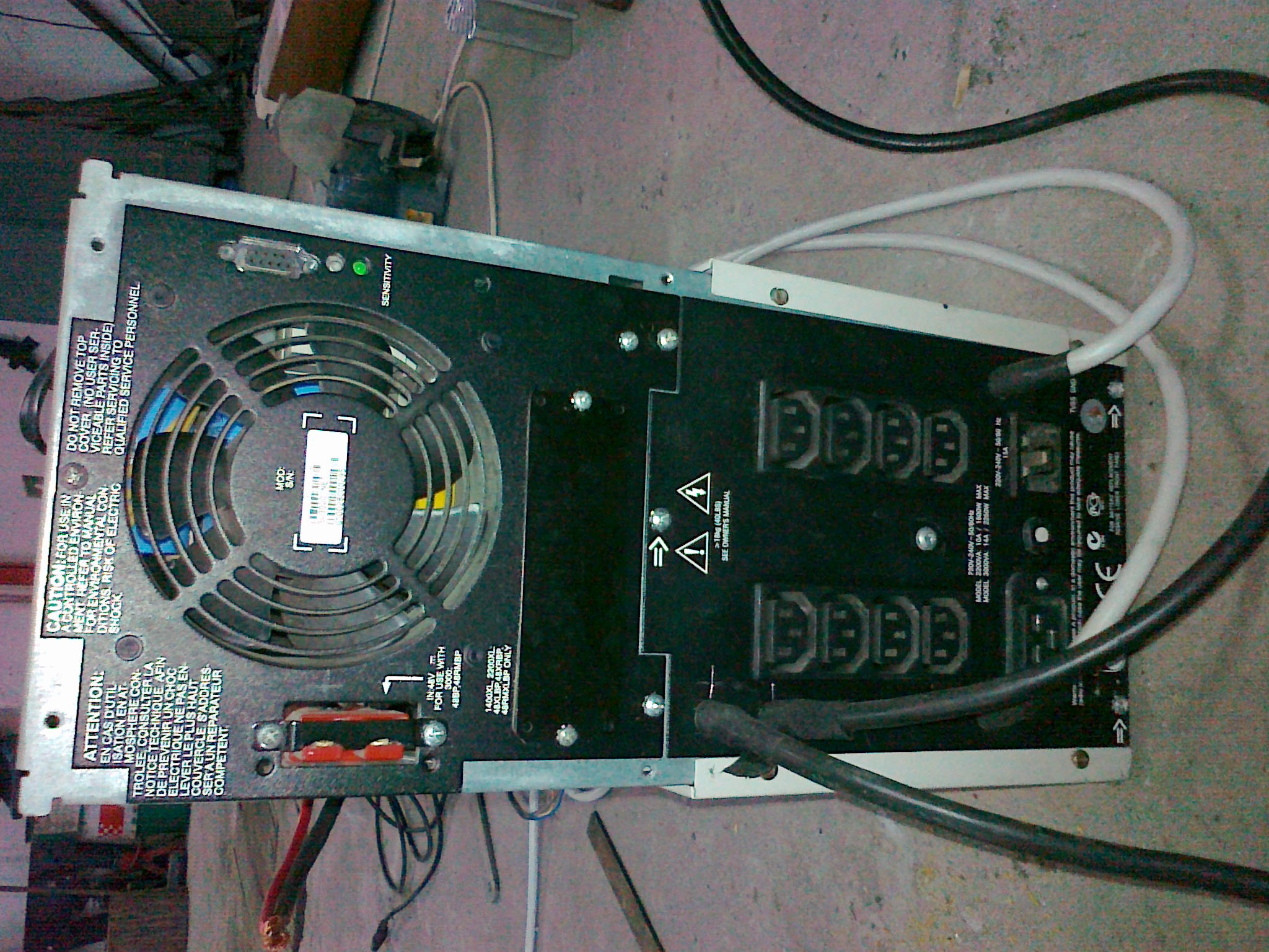

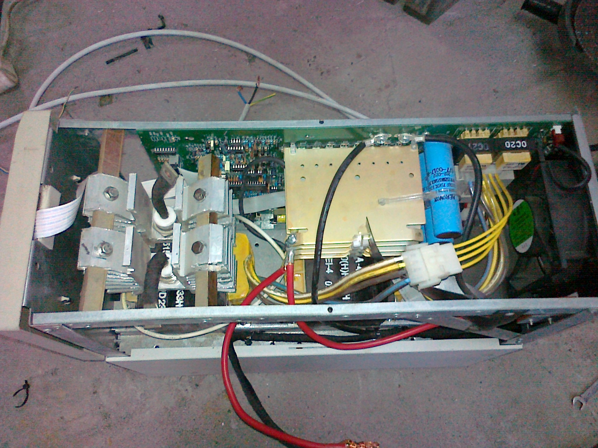

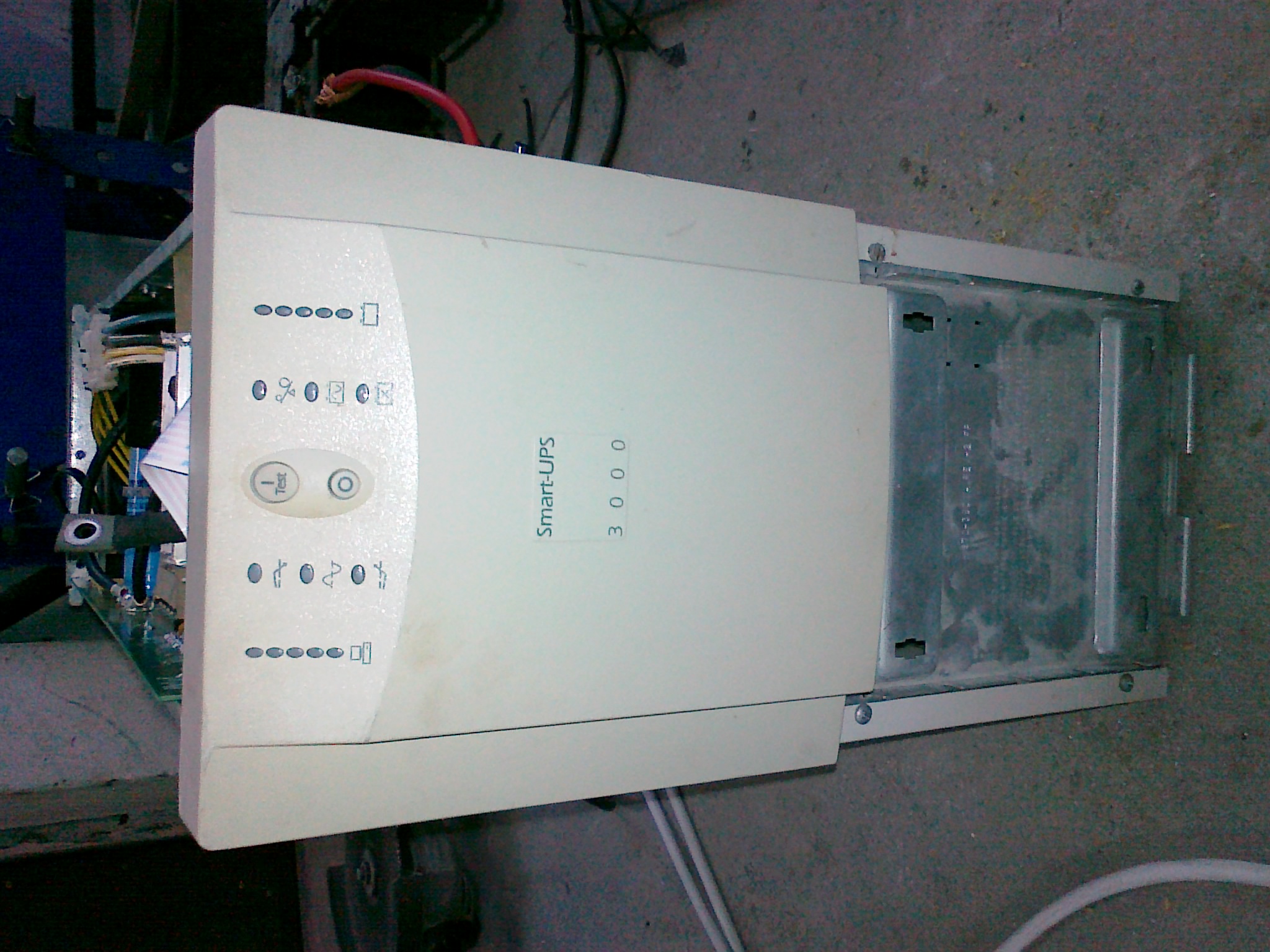

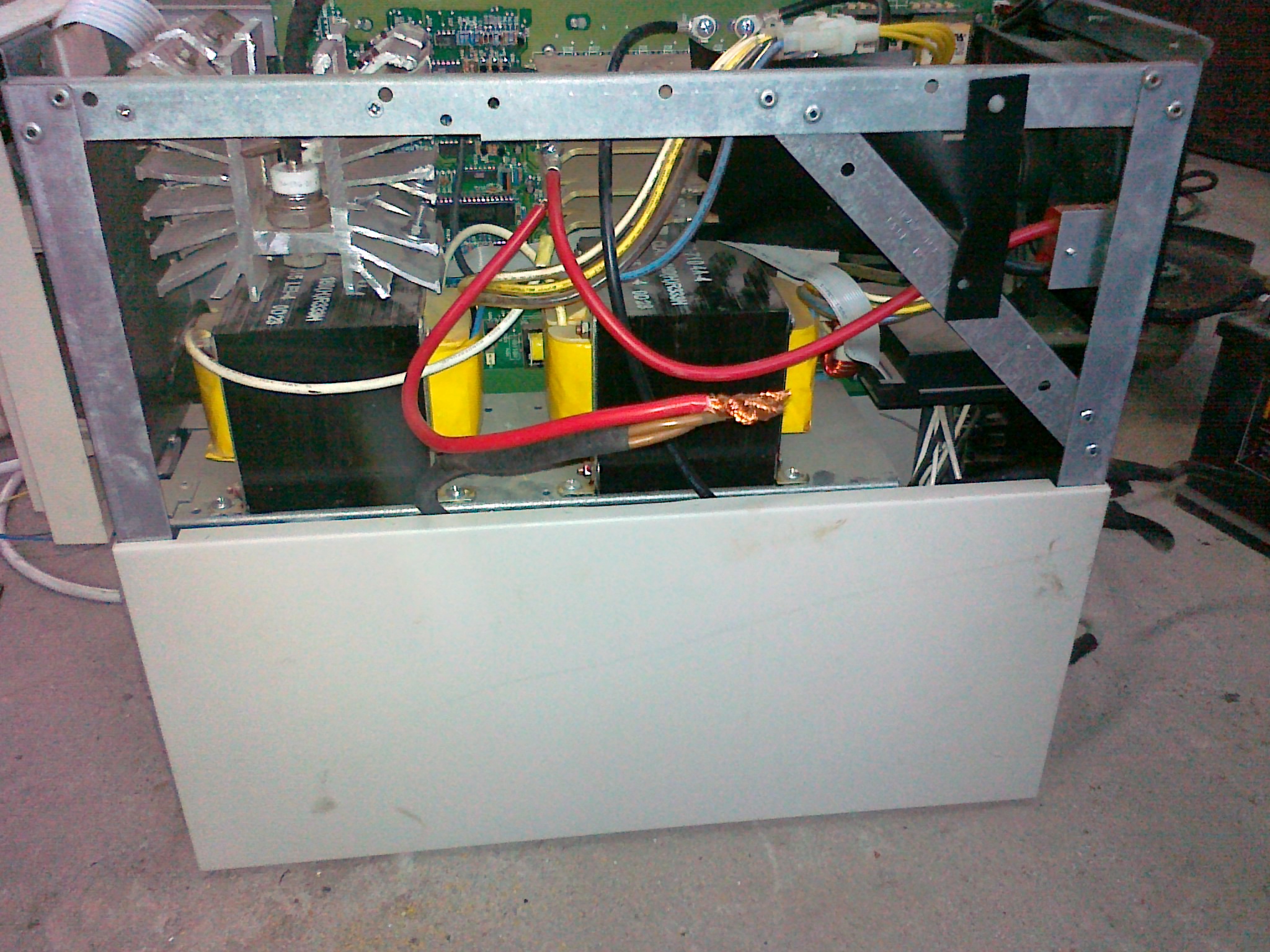

Więc były testy oto wyniki:
Dioda działa ups nie ładuje akumulatorów
Pobór mocy z akumulatorów na biegu jałowym 2A czyli jakieś 100W to dosyć dużo
Podłączyłem odkurzacz stary zelmer około 1400W ups wyłączył się przy napięciu akumulatorów 38V
Po jakichś 30 minutach pracy z obciążeniem 1400W transformatory były lekko ciepłe
Poboru prądu z sieci na biegu jałowym nie zmierzyłem bo nie mam miernika który mierzyłby natężenie prądu zmiennego
Ot kilka zdjęć
