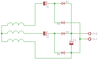

Dziś składam wszystko w jedną całość i puszczam wolno wiatrak,podłączam UPSa i posprawdzam.Mam tylko wątpliwości co do prądu który jest w stanie dać prądnica,bo do ładowania będzie potrzebne nie 14V a 26V.Pewnie trzeba będzie podnieść szmoc ;) ,czyli zamontować coś co podniesie napięcie prądnicy.Stawiam na podwajacz napięcia w wydaniu ze strony Waldka,jest tylko jeden problem.Muszę mieć taki który działa na trzech fazach,bez zera. ;)

Waldku,jakie powinienem zastosować diody i kondensatory.Myślałem o pojemności 2200 uF 40V,diody około 80A 100V.

W tym przypadku jedna z faz będzie traktowana jako "zero", będzie również znacznie bardziej obciążona niż pozostałe. Napięcia z tego układu będzie znacznie wyższe.
Próbował kolega obciążyć fazy nierównomiernie? W tedy nie kręci się już chyba tak płynnie ośka.
Nie wiem, czy nie wpłynie to negatywnie na prądnice.

Podejrzewam że pewnie tak będzie,ale nie mam możliwości wyprowadzenia "0" bo mój komutator jest przygotowany na trzy fazy.
Maćku,mogę wykombinawać tak aby całość zamontować w obudowie prądnic i wykonać układ który obciąża wszystkie fazy jednakowo.Wtedy muszę przesyłać prąd stały.
Ten w pierwszej wersji mogę zamontować w domu i jednak spróbuję tego rozwiązania,jeśli będzie pracowało nie tak jak oczekuję to przerobię na ten który obciąża fazy jednakowo.Tylko jakie pojemności mam zastosować,diody pewnie schottky
http://www.sklep.monster.pl/MBR-2545-30 ... 89%29.aspx
kondensatory,może te http://www.sklep.monster.pl/2200uF-100V ... 00%29.aspx

Tomku, 2mF na 1A poboru prądu. Tak więc jeśli będziesz pobierał (produkował) 20A to powinieneś dysponować baterią 2mFx20 =40mF (40000uF) na gałąź, ew. mniej trzeba sprawdzić doświadczalnie.
Fakt różnego obciążenia nie wpłynie negatywnie na prądnicę, będzie troszkę szarpać ale tylko powyżej napięcia ładowania oraz będzie trochę inaczej "buczeć".
