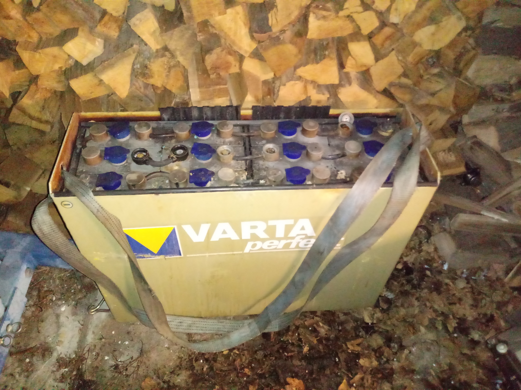

Jakiś czas temu wpadł mi w ręce akumulator 24V 400Ah. Po pełnym naładowaniu obciążyłem go grzałką i wygląda to tak jak na foto, mam wrażenie że wynik jest raczej słaby. może ktoś wywróży z tego co warta jest ta bateria.Pomiar zacząłem od napięcia 23,5V pod obciążeniem 38A a po dwóch godzinach zakończyłem z z napięciem 20,4V przy 33A. Po odłączeniu obciążenia napięcie wzrosło do 22,5V.

Kolego Set jeśli po pełnym naładowaniu czyli 28,8V po podłączeniu obciążenia napięcie siada do 23,5V to rzeczywiście nie zbyt dobrze świadczy o kondycji baterii. A próbowałeś sprawdzać z osobna każde ogniwo jakie ma napięcie? Może wartało by te najsłabsze po prostu odpiąć, bo one mogą osłabiać całą baterie. pewnie idzie dokupić jakieś jeszcze dobre cele.

Niestety z tej baterii nie udało sie uratować później wpadla mi w ręce inną 48V ale tez bez szalu za to nastepna 48V 750Ah jest mozliwa. Próba rozladowania pokazała ze można z niej wyciągnąć 30A przez 5h a jak uda znaleźć sie 3-5 ogniw to bedzie zdecydowanie lepiej.
Nie będzie tania bo 3 zł za kg a waży tonę ale jak sie totalnie zużycie to będzie warta tyle samo więc nie ma straty.
