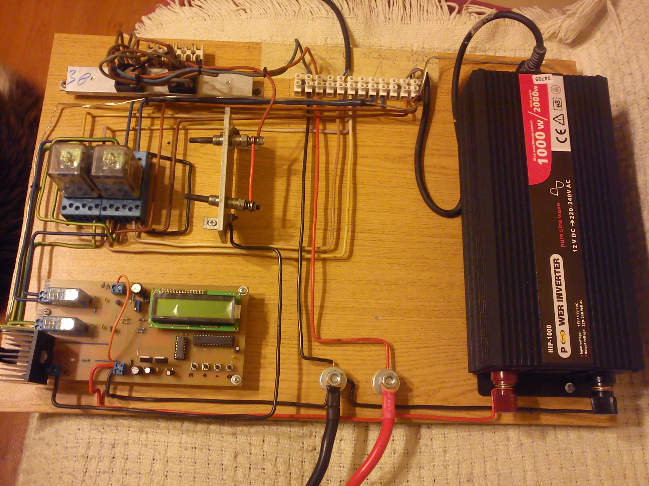

Wystąpił u mnie problem z jednym przekaźnikiem zatrzasku,podczas zaniku prądu z sieci przekaźnik który powinien załączyć napięcie z przetwornicy,bzyczy.Wcześniej nie miało to miejsca,po wyłączeniu prądu z sieci przekaźnik natychmiast załączał przetwornicę i działał jak UPS.
Wszystkie połączenia dokładnie sprawdziłem,i jest dobrze.
Co się dzieje,dlaczego ma to miejsce?.To ten duży przekaźnik 10A 230V po lewej na załączniku.
Czy winę za to ponosi sterownik?. :(
Ustawienia sterownika.
załączenie przetwornicy-14V
wyłączenie przetwornicy-11V
załączenie obciążenia- 14.5V
POMOCY.

Tutaj na filmie widać wskazania woltomierza na wyświetlaczu sterownika
http://www.youtube.com/watch?v=He6bCoafBI0
,u mnie takie zjawisko nie występuje.Owszem,coś tam wzrasta,ale nie na tyle aby załączyć obciążenie.Konkretnie napięcie rośnie do 12.5V-12.7 w porywach,podczas gdy amperomierz pokazuje już ponad 6A.
Teraz mam ustawione tak,
załącz.przetwornicy-12V
wyłącz.przetwornicy-11V
obciążenie -12.3V
przy 6A załącz się obciążenie,a wskazania napięcia na wyświetlaczu wcale nie wzrastają.

No tak,już nie potrzebuję pomocy.Siadła przetwornica. :roll:

Sterownik i zatrzask robiła osoba o nicku- zywioł.tom- sanserwis1 to ta sama osoba.
Ale nie zagląda na forum.W każdym razie byłoby łatwiej z jego pomocą,gdyby przesłał schemat zatrzasku i połączeń,choćby na e maila.
Po za tym w moim sterowniku brak jednego rezystora o wartości 1k przy układzie ULN 2003A.A na filmie załączonym przez autora ten rezystor jest.
Waldku,a jak powinien wyglądać odczyt napięcia na sterowniku?.Czy wskazania V powinny znacząco wzrastać,bo ampery rosły nawet do 7A,a napięcie nie przekroczyło 13V.Czy to jest prawidłowe z nowym akumulatorem?.
Bo jeśli w ustawieniach sterownika załączenie przetwornicy ustawione jest na 14V,to czy ona przy tych ustawieniach w ogóle się załączy?.

Dziś wysyłają do mnie nową przetwornicę,z tego co pisał Sansewis1 na maila,wnika że to jednak wina samej przetwornicy.Zobaczę jak to działa z nową,i w razie czego sterownik zostanie poprawiony.
Mam jeszcze wątpliwości co do zatrzasku,ale go prześwietlę. ;)

Jutro odsyłam sterownik do poprawki,jest trafiony. :(
Re: Sterownik na procesorze Atmeg8
Postprzez TOMMASZ » 26.05.2012, 9:14
Sterownik wrócił do mnie i jest w porządku,piszę ze sporym opóźnieniem i przepraszam za zwłokę zywioł.toma.
