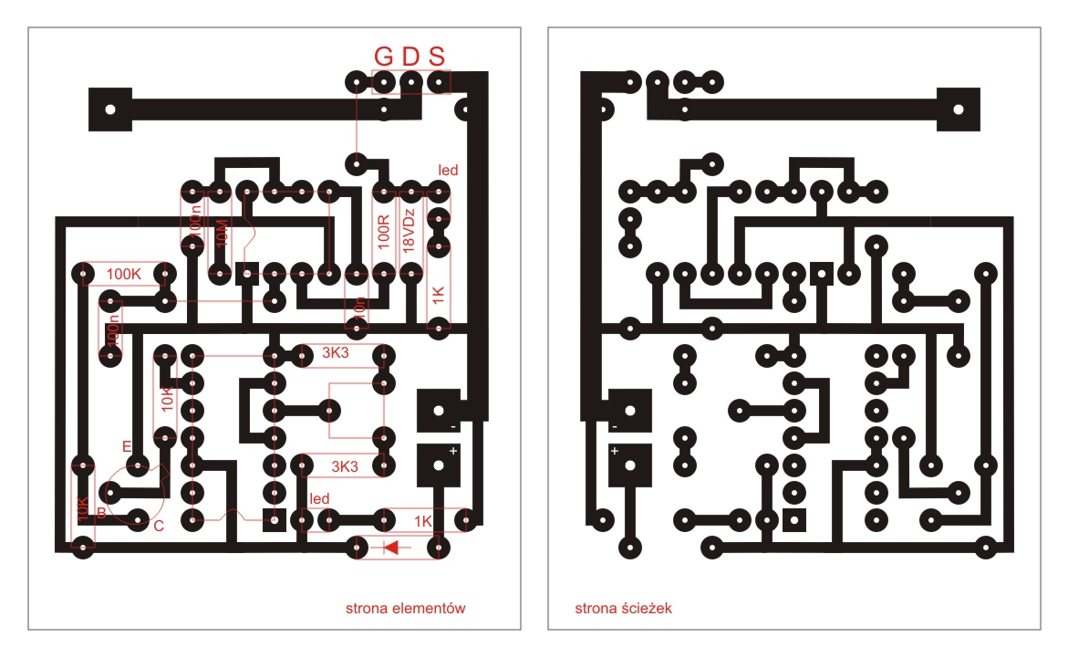

Ponawiam prośbę kolegi - czy dysponuje ktoś rysunkami ścieżek do poprawionego zatrzasku?
zywiol.tom
Posty: 14
Dołączył(a): 03.01.2009, 17:08
Re: Elektronika do elektrowni wiatrowej
Postprzez Waldemar Pachoł » 25.02.2011, 21:31
Będę dysponował "chwilką" to wrzucę i tu i do siebie na stronę, jednak będzie tam podtrzymujący NE555. Komu się to nie będzie podobało - niech sobie zworką obejdzie. :D

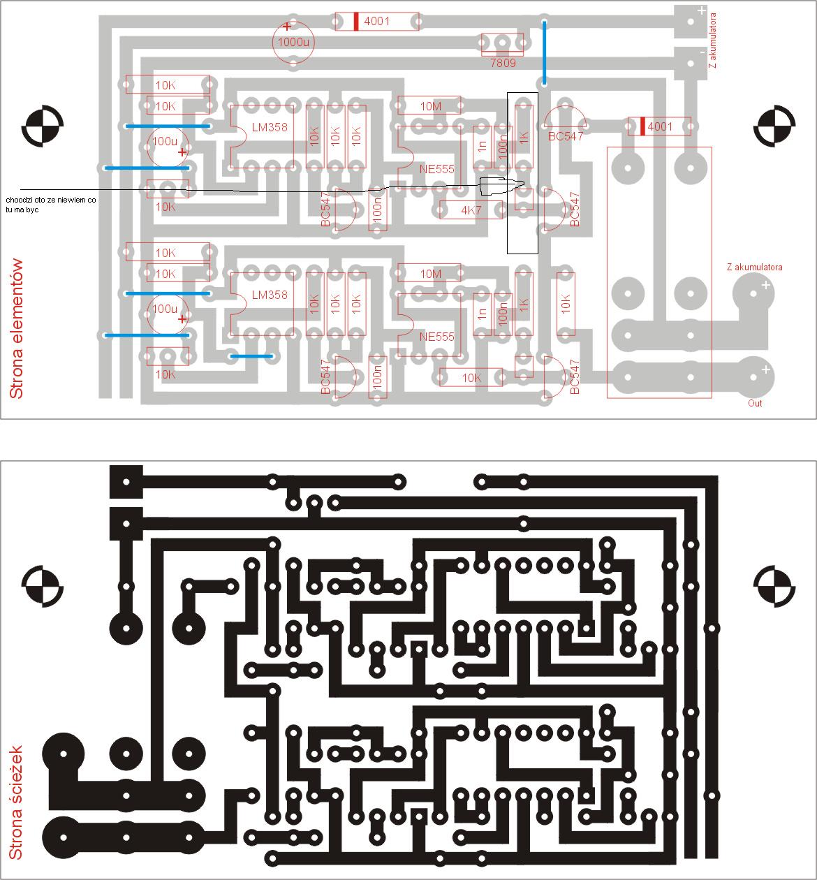

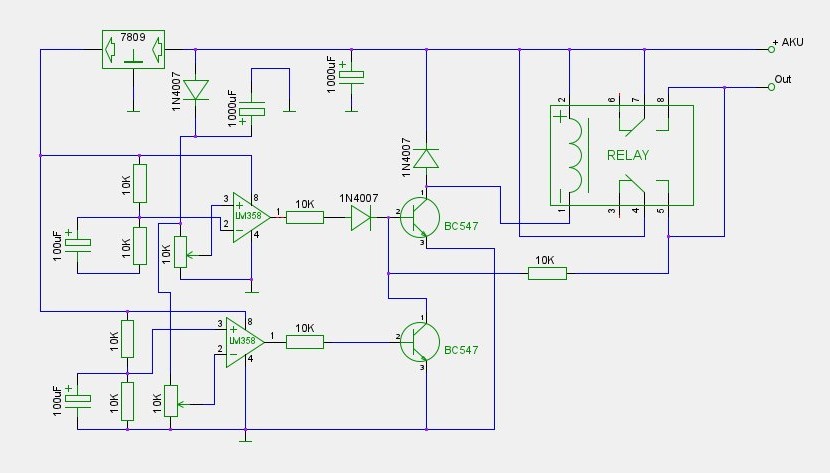

Postprzez Rexx » 30.04.2011, 13:51
w nawiązaniu do dyskusji ze stycznia 2010 Panów kubuspucharek i Waldka odnośnie zatrzasku, mam pytanie - czy załączony schemat będzie poprawny dla założeń:
przełączanie ZE-MEW, ładowanie akumulatorów, 12V - 180Ah, przekaźnik 25A, moc prądnicy 16,2A (fi 1,40mm w trójkąt, przy obciążeniu 3,5A/mm^2), średnica wiatraka 2,8m.
Z góry dziękuję za opinię i ewentualne uwagi.

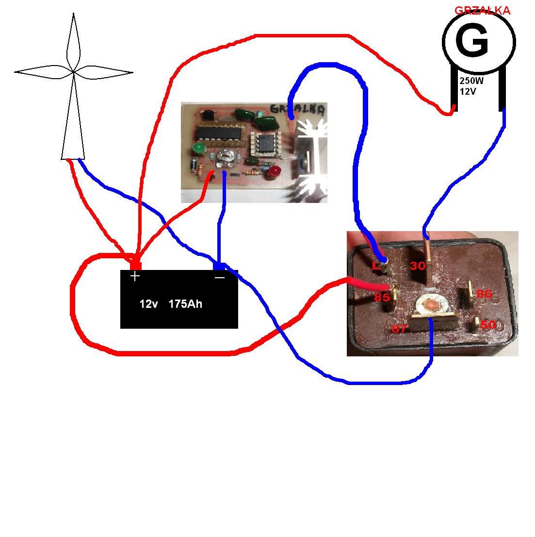

Ze względu że jestem już na etapie składania mojej elektrowni w jedną całość mam parę pytań odnośnie elektroniki.
Jestem młodym samoukiem bo mam 17 lat i za swoje natrętne pytania z góry przepraszam, a mianowicie jak podłączyć przekaźnik do regulatora ładowania aby odciążyć IRFZ ? I czy zamiast IRFZ40 może być IRFZ46? bardzo bym prosił o odpowiedź i wyrozumiałość. Z góry dziękuję :D
Poniżej dodaję schemat z którego korzystałem.
krzysiek2794
Dołączył(a): 01.05.2011, 21:44
Postprzez zywiol.tom » 03.05.2011, 12:06
krzysiek2794 napisał(a):Witam wszystkich.
Jeżeli chcesz zastosować przekaźnik to ten tranzystor może być.
A przekaźnik podłącz tak, że jedną nóżkę cewki podłączasz do zacisku "+" akumulatora, a drugą do wyjścia z tranzystora IRFZ46.
Przez przekaźnik "przepuszczasz" obciążenie.

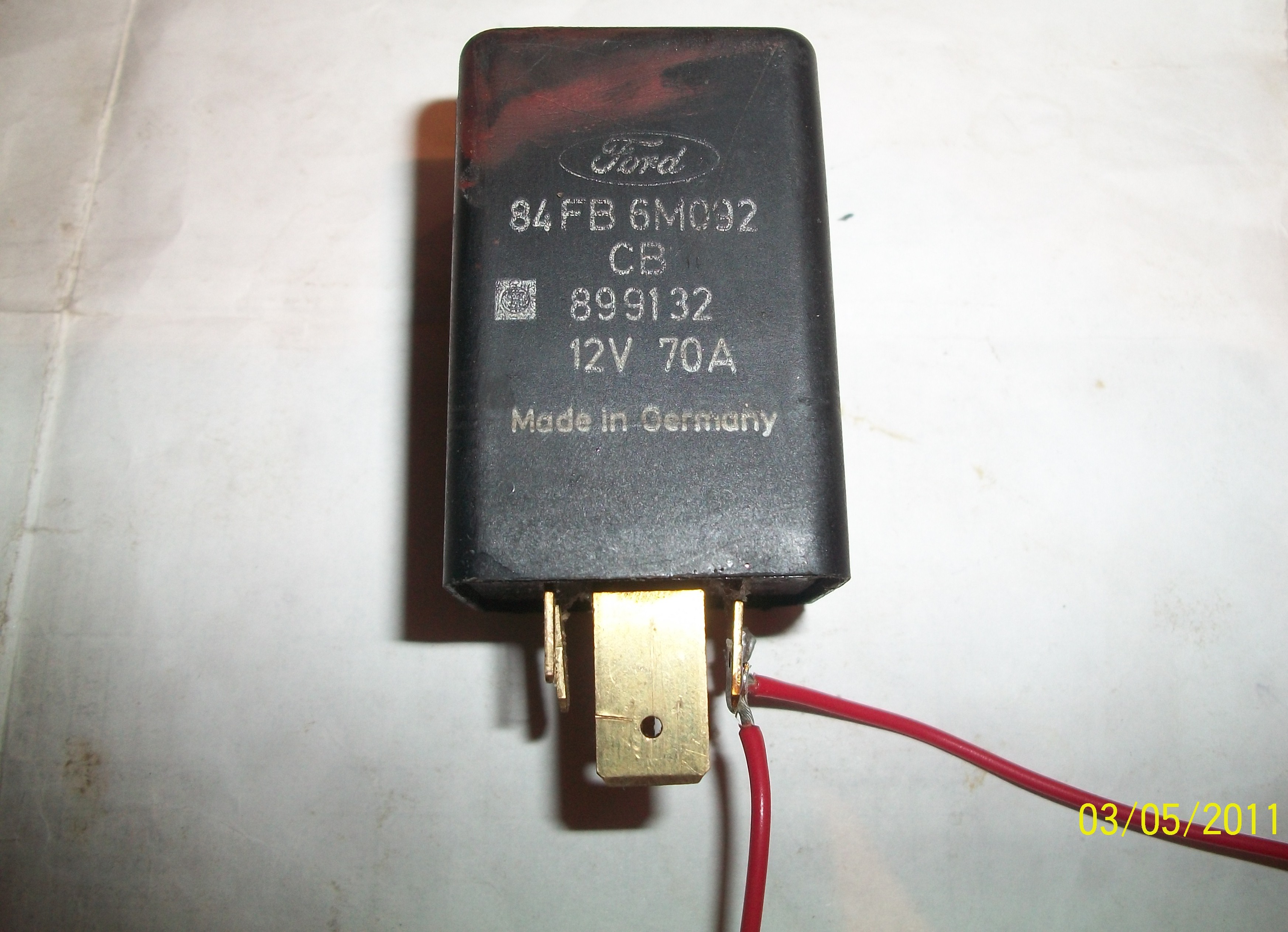

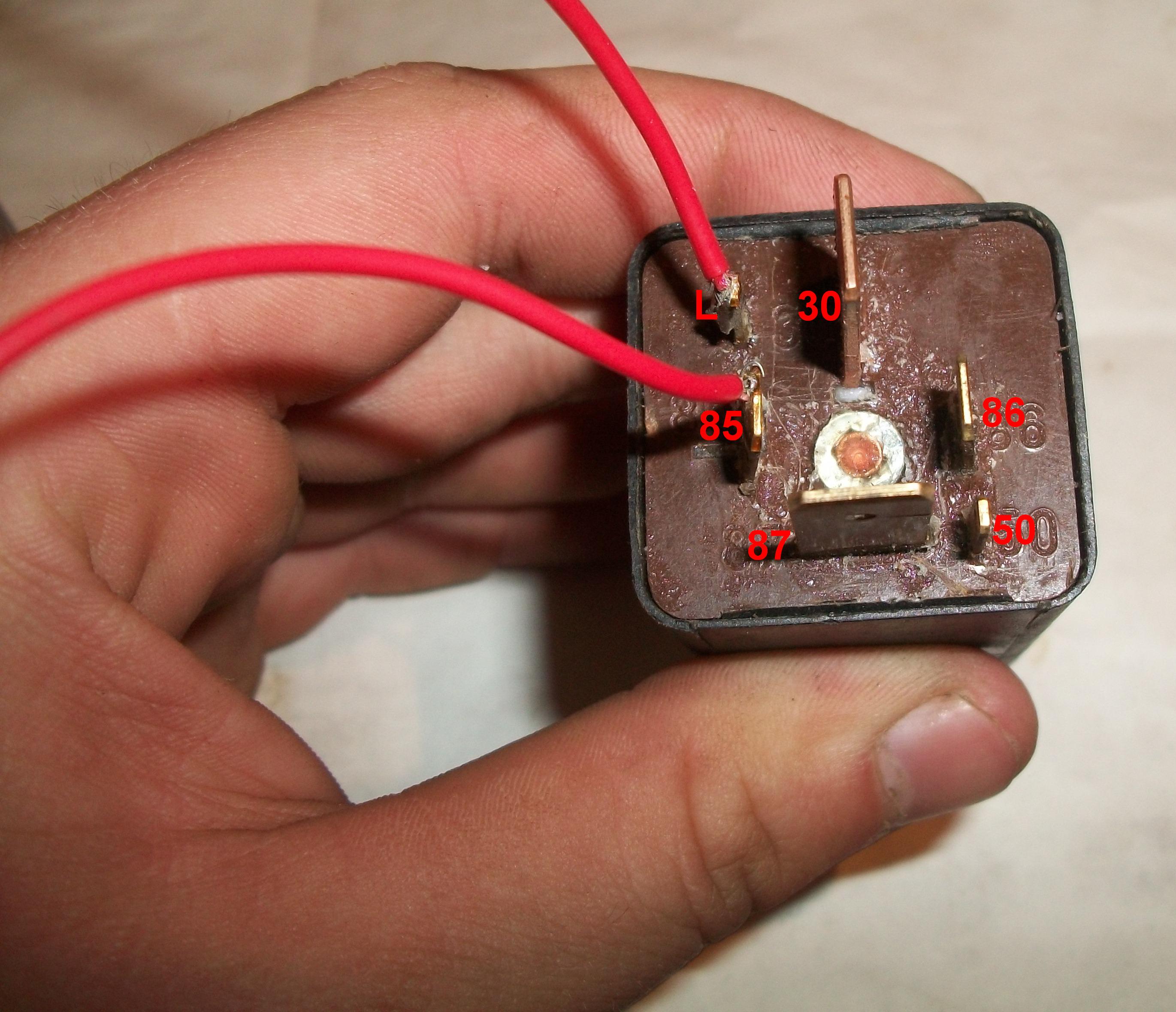

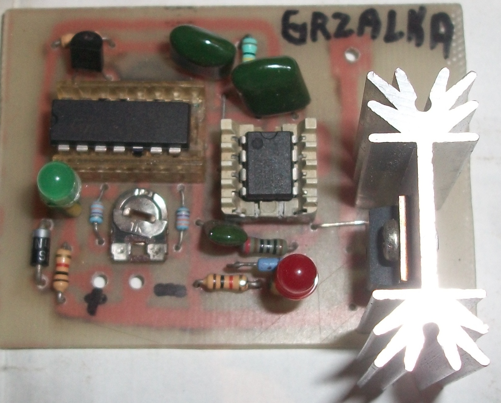

Postprzez krzysiek2794 » 03.05.2011, 18:51
A czy to podłączenie jest dobre?(patrz załącznik)
A oto mój regulator też jeszcze do dokończenia czekam na rezystor.(patrz załącznik)
Chcę zastosować przekaźnik samochodowy 12V 70A.(patrz załącznik)
I mam pytanie czy nie jest za mały?
Wejścia 86 i 50 są nieczynne.(patrz załącznik) Informuje tak dla pewności :D
Dziękuję za poprzednią odpowiedź.
