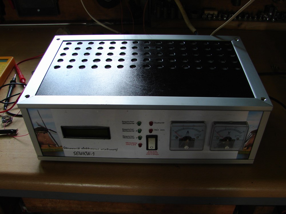

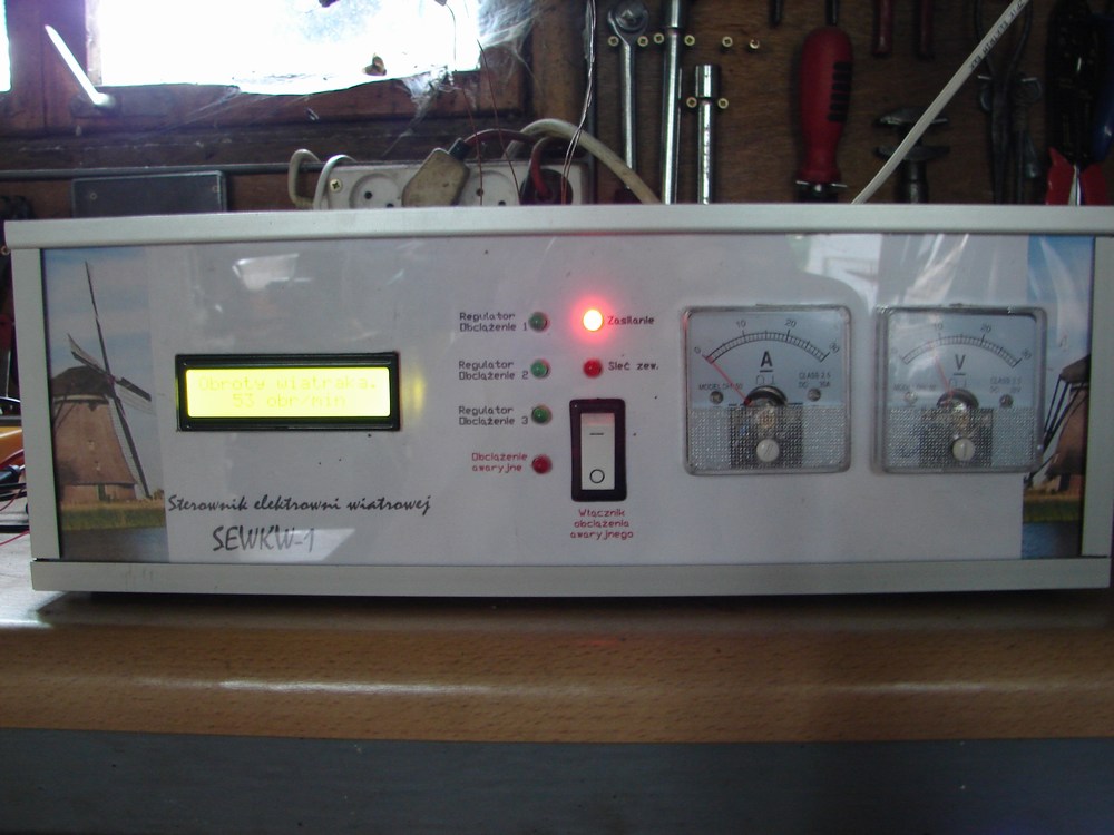

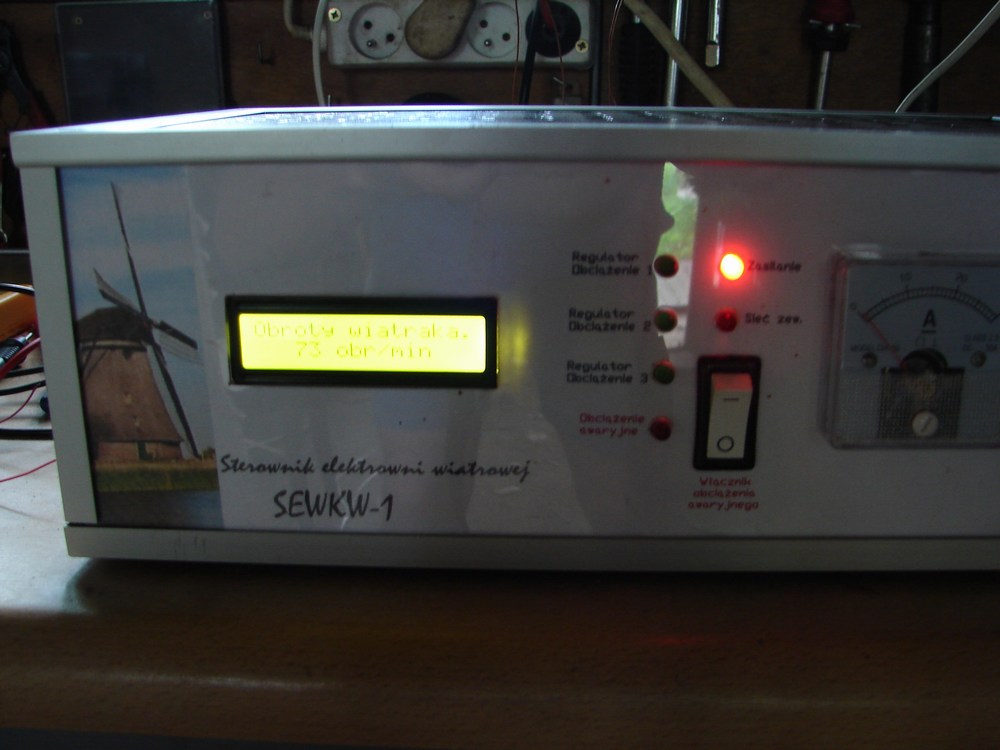

Poniżej zakończona konstrukcja
1 -zatrzask
2- dwa stopnie regulatora obciążenia
3- trzeci stopień obciążenia (tylko przekaźnik -jakby elektronika padła lub niewystarczające obciążenie 2 stopni)
4- obciążenie awaryjne załączane ręcznie przed mostkiem prostowniczym
5. Obrotomierz na Atmedze8
