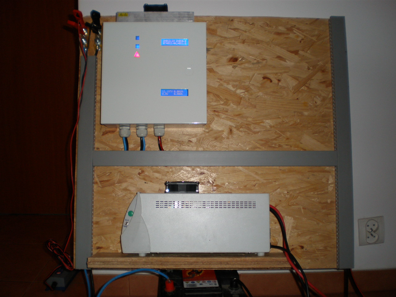

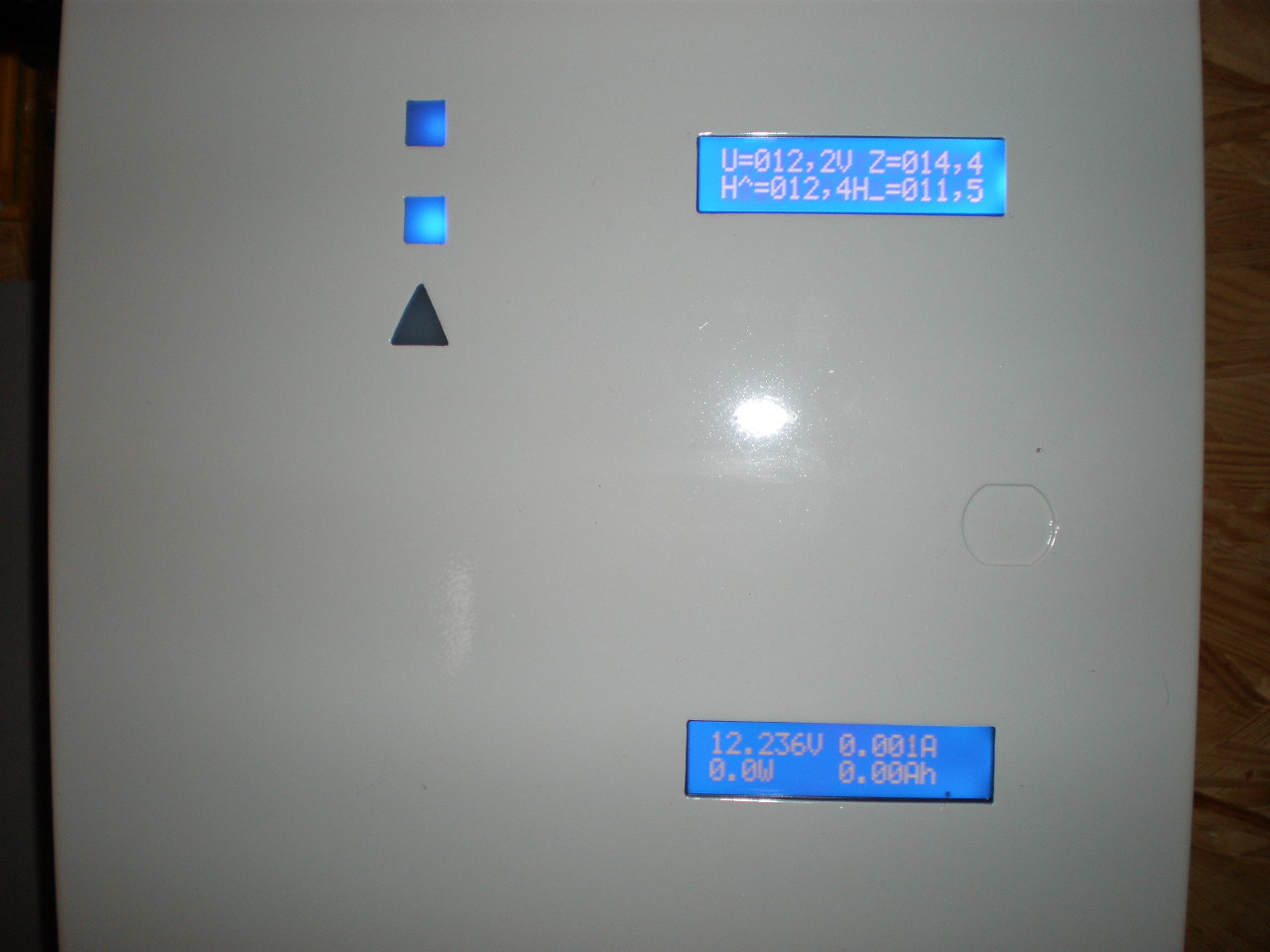

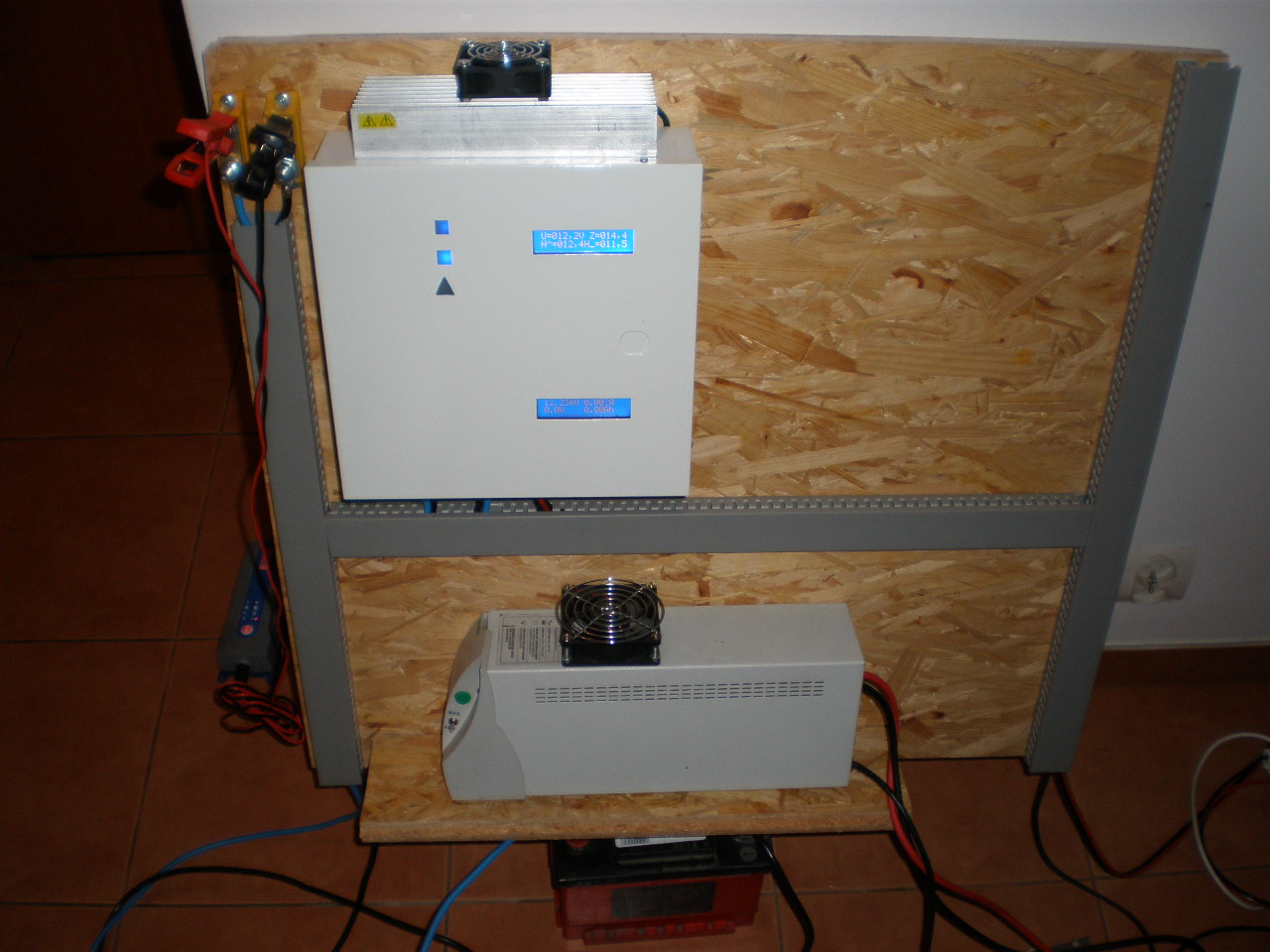

Postprzez Maciek » 16.02.2013, 22:44
Wreszcie udało mi się uporządkować (częściowo) sterownię. Brakuje w niej jeszcze Bypass`a UPS`a ,ale to już kwestia dni. Wersja jest jak najbardziej rozwojowa.
Dlaczego mix elektronics? Ponieważ regulator od Waldka, a miernik od Kwazora :D To na tyle jak znajdę chwilę będę kończył resztę.

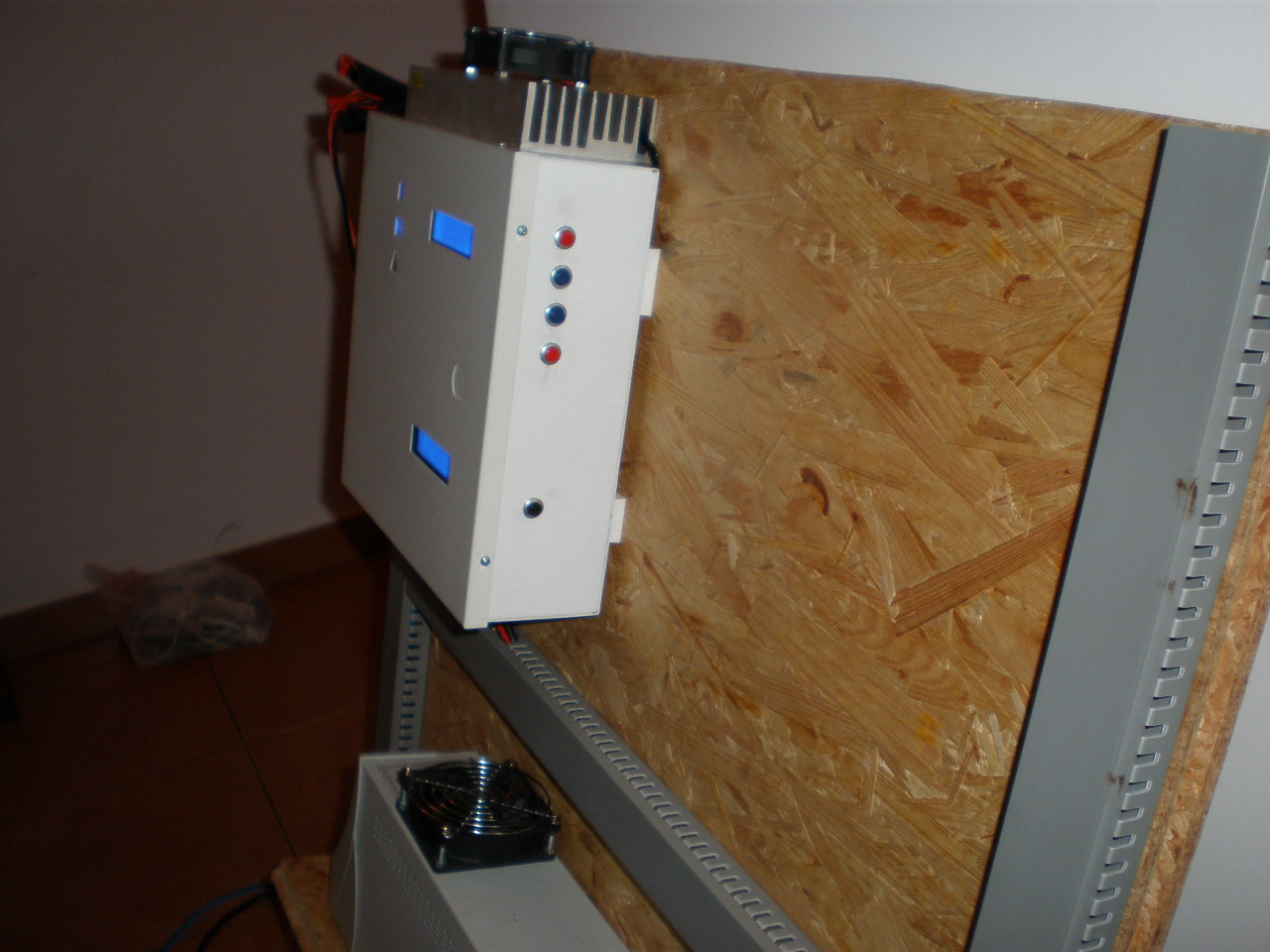

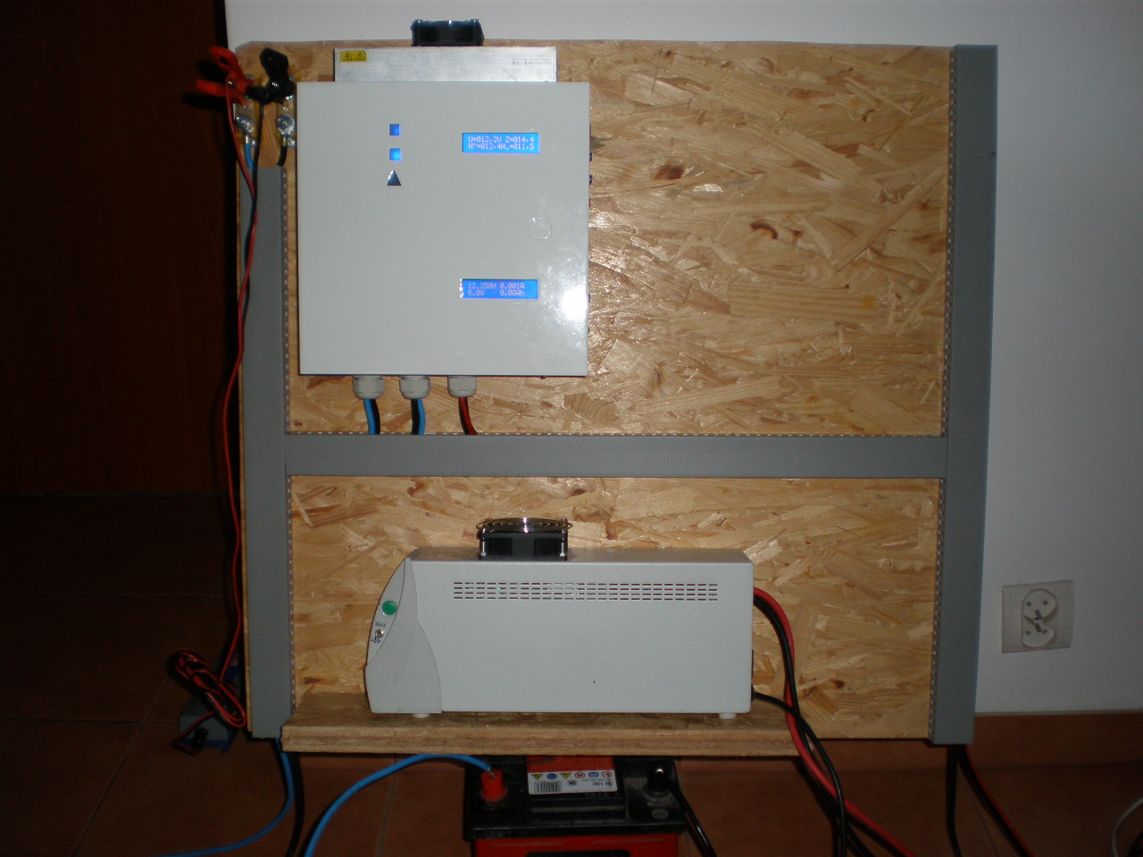

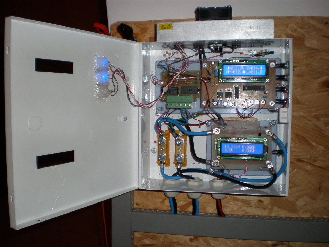

Re: Mój mix electronics

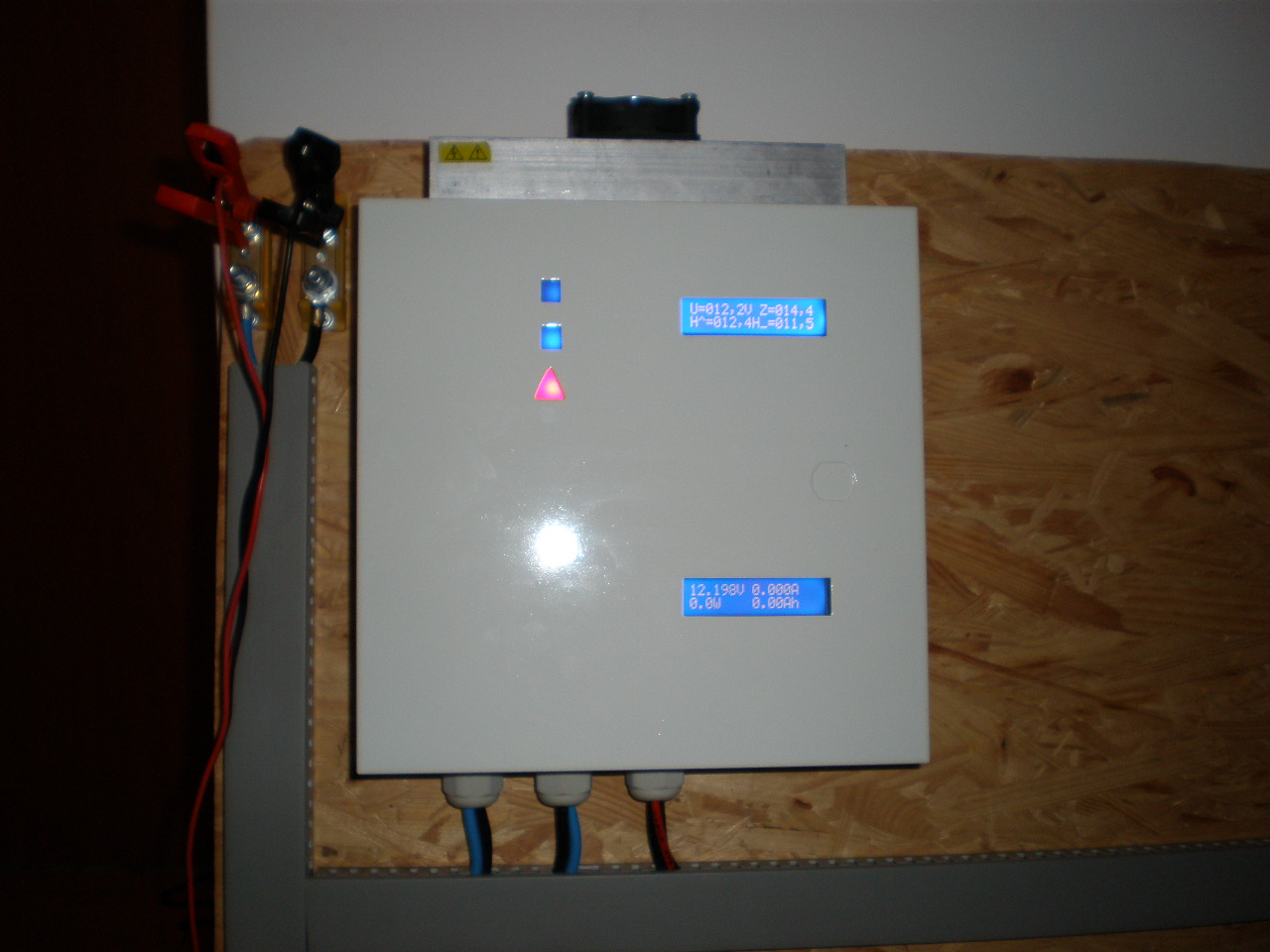

Postprzez Maciek » 16.02.2013, 22:47
Reszta zdjęć.
Brakło mi opasek więc jeszcze niewielki nieład.
Postprzez Kwazor » 17.02.2013, 9:34
Kawał dobrej roboty !
Uporządkujesz kable i bedzie świetnie !
Postprzez klistron » 17.02.2013, 16:12
MACIEK super, zmyślnie i solidnie jest to zestawione.
Postprzez TOMMASZ » 17.02.2013, 18:50
Fajna skrzyneczka. :)
Edit- Maćku,gdzie kupiłeś ten miernik wielofunkcyjny?.
Postprzez Maciek » 18.02.2013, 23:46
Tomku to produkt Kwazora.Polecam :)

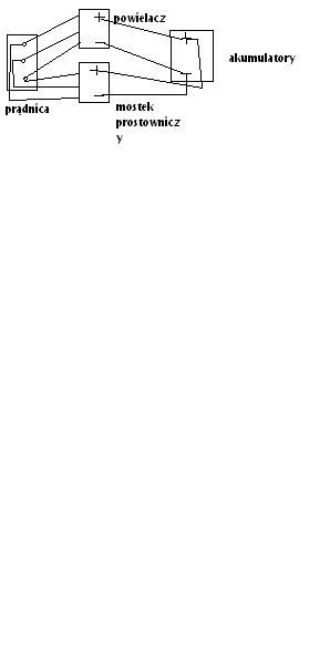

Mam pytanie trochę z innej beczki, przeglądałem allegro i natknąłem się na coś takiego
http://allegro.pl/powielacz-napiecia-mp ... 79946.html
tego nie rozumiem:
Jak napięcie z powielacza osiągnie napięcie akumulatorów rozpoczyna się proces ładowania, prąd ładowania z powielacza rośnie wraz ze wzrostem napięcia z elektrowni.
Kiedy napięcie z prądnicy elektrowni osiągnie napięcie akumulatorów ładowanie jest z elektrowni i z powielacza.
Czy trzeba stosować odłączenie powielacza jeżeli napięcie za mostkiem prostowniczym przekroczy napięcie na akumulatorach ?
Postprzez Kwazor » 23.02.2013, 8:14
Nie daj sie nabrac na ten syf !!
Powielacz to to jest ale na pewno nie MPPT.
Ogolnie w skrócie 3X wyzsze napiecie 3x niższy prąd...
Taki powielacz powinien zostac odłaczony gdy prądnica przekroczy próg ładowania akumulatorów w trybie bezpośrednim.
Postprzez Waldemar Pachoł » 23.02.2013, 10:10
Set: Twój rysunek nie jest poprawny. Wszystkie urządzenia podłącza się szeregowo, ale bez mostka gdyż taki powielacz powinien mieć swój stopień prostujący. Poza tym w tego typu urządzeniach wydajność ogranicza zastosowana pojemność kondensatorów w funkcji natężenia (o tym Autor zapomniał napisać) .
Wraz z powielaczem należy koniecznie stosować regulator ładowania.
