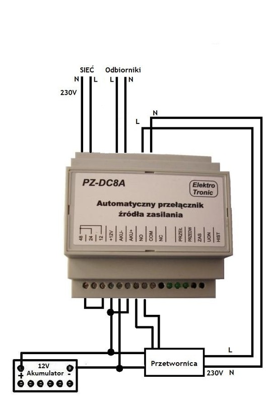

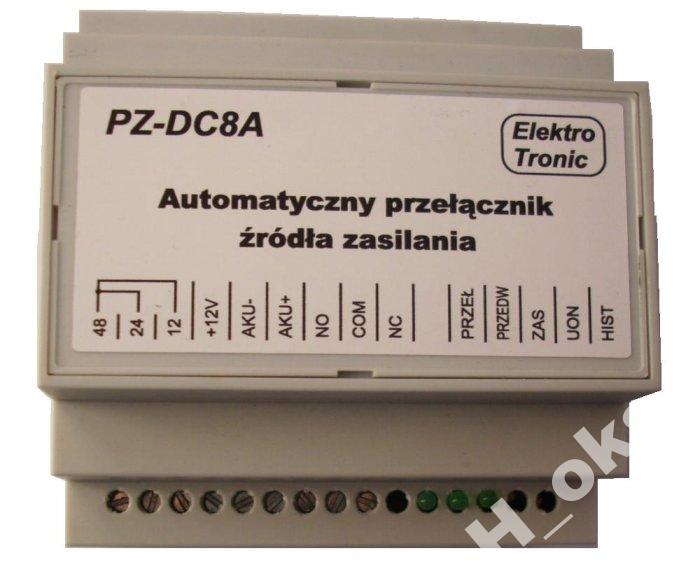

Mam mały problem z uruchomieniem automatycznego przełącznika źródła zasilania. Przełącznik jest zamontowany w sterowni w instalacji 24v pod mojego UPS-a. U dołu przełącznika wszystko podłączyłem tak jak w schemacie i zapala się kontrolka zasilanie. Następnie według schematu do pierwszych dwóch pinów podłączyłem zasilanie z sieci 230V . Do następnych dwóch pinów wyjście z UPS-a 230V i do ostatnich dwóch odbiorniki 230V. (wszędzie zachowana kolejność L N), tak jak pokazuje to schemat. Co się dzieje. Po podłączeniu przełącznika pod zasilanie z sieci, pojawia się napięcie 230V na pinach gdzie ma być podłączony UPS, czyli na 3-4. Dziwne, bo moim zdaniem powinno być na pinach do odbiorników, czyli 5-6. UPS-a nie podłączyłem, bo obawiam się że może się spalić jak do jego wyjścia 230V popłynie prąd z sieci. Mam racje? Czy na tym schemacie jest błąd, czy mam podłączyć tak jak jest narysowane? Dołączam fotki.

Tak jest narysowane na schemacie, ale problem jest w tym, że po podłączeniu przełącznika do sieci moim zdaniem napięcie powinno być na wyjściach gdzie zaznaczone są odbiorniki, a nie tam gdzie ma być podłączone wyjście z UPS-a. Obawiam się że jak podłącze UPS-a tak jak jest to oznaczone na schemacie, to go spale. Mam racje?

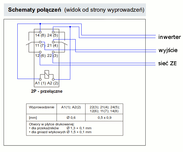

Nie wiem...nie znam budowy tego urządzenia. Ale powinno być tak:

Po podłączeniu napięcia do zacików ZE napięcie powinno pojawić się również na obwodzie wydzielonym (czyli odbiornikach). W żadnym wypadku nie może pojawić się po stronie gdzie podpina się przetwornicę/UPSa.
Natomiast po podłączeniu napięcia do zasicków od strony UPSa układ powinien się przełączyć i na obwodzie wydzielonym (odbiornikach) pojawi się napięcie z UPSa.

Moim skromnym zdaniem, choć elektrykiem nie jestem, powinno tak być jak Ty napisałeś i dlatego podejrzewam błąd w oznaczeniu na schemacie-rysunku. Dlatego tam gdzie mam teraz napięcie powinny być podłączone odbiorniki, a tam gdzie ma być podpięty UPS nie powinno być napięcia z ZE, na maila jeszcze nikt nie odpowiedział, ale spróbuje zadzwonić może ktoś tam dzisiaj pracuje i mi wyjaśni.

napisz które to są piny 1-2, 3-4, 5-6 ( czy to są te piny na górze?) bo jak to są te na górze to patrząc na to zdjęcie to właśnie na tych pinach 3-4 powinno pojawić się napiecie ( czyli odbiornik)

Mam taki przełącznik i działa dobrze ale w mojej instrukcji jest tak:
Patrząc od góry:
siec | odbiorniki | przetwornica
tak więc jak by zamieniona prawa strona ze środkiem.

Tak właśnie jest w tym przełączniku. Po podłączeniu do sieci napięcie pojawia się na pinach gdzie miał być podłączony UPS, czyli 5i6, a winno być na 3i4 tam gdzie według wskazań mają być podłączone odbiorniki. Producent odpisał na maila, że schemat-rysunek jest w porządku i tak ma być wszystko podłączone. Guzik prawda! Nie chce przyznać się do błędu. Zaryzykowałem i podłączyłem UPS-a pod piny 3i4(odbiorniki), a odbiorniki pod 5i6(przetwornica). Okazało się że akurat w tym modelu " ktoś" zamienił wyjścia. Teraz jest dobrze. Po wykryciu napięcia z przetwornicy przełącznik przełącza na "ekoprąd".
