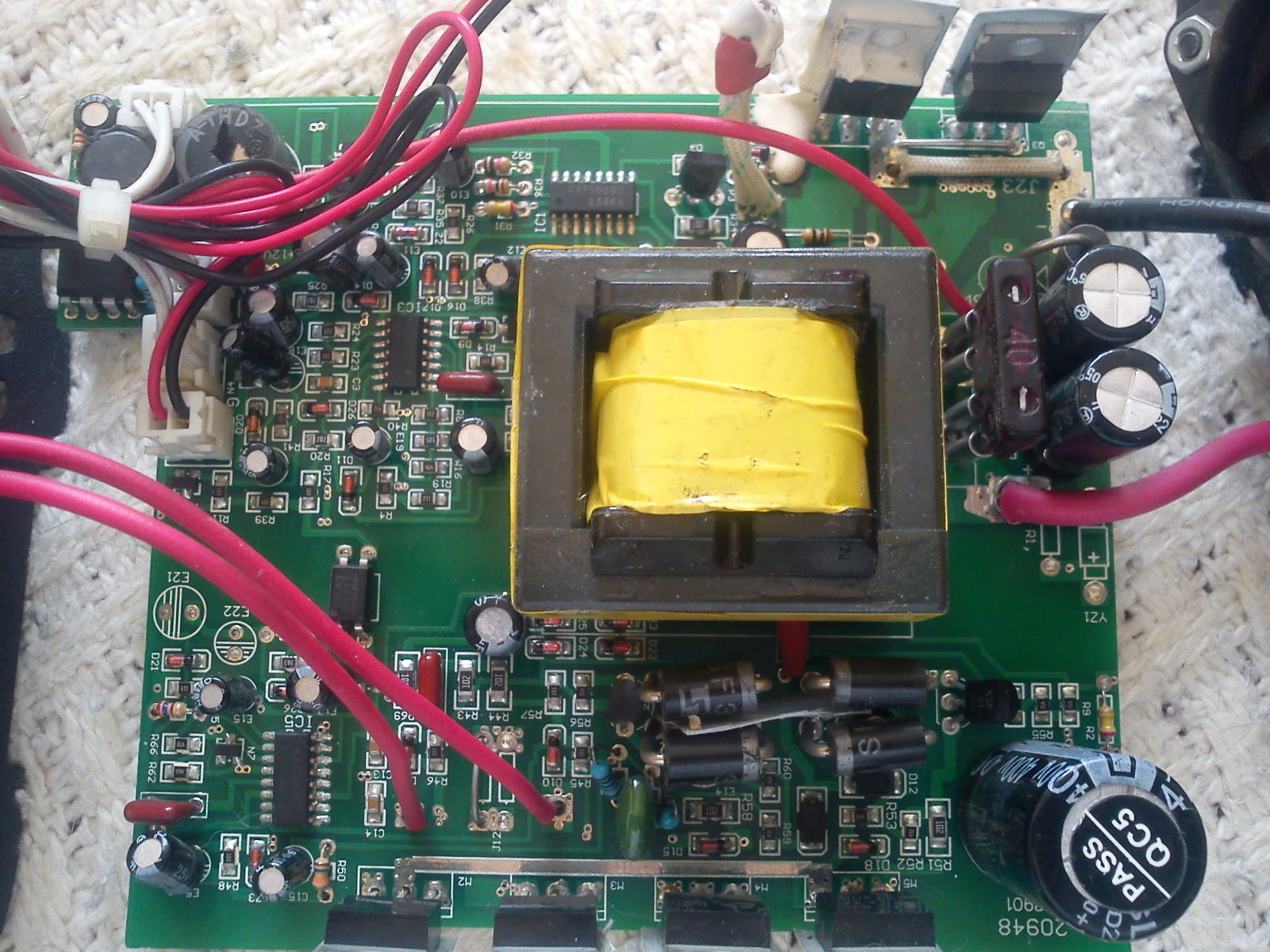

Panowie,wpadła mi w ręce taka uszkodzona przetwornica i ni mogę jej uruchomić.Wymieniłem już tranzystor,mostek diodowy,transoptor i rezystor po stronie wtórnej.Mosy są sprawne a mimo to przetwornica nie ruszyła.Może ktoś naprawiał już taką przetworkę?.

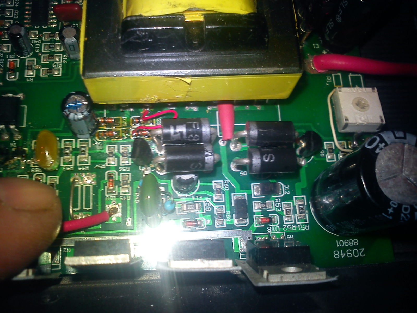

Wygląda, że strona pierwotna jest ok. Napięcie 320VDC to wartość maksymalna napięcia sinusoidalnego (nasze 230V w gniazdku to wartość skuteczna).Trochę się tylko zastanawiam skoro KA daje prostokąt to skąd ten sinus. Skoro występuje napięcie 17,5V na mostku zasilającym elektronikę to popatrz przez jakie elementy to napięcie następnie idzie do scalaka ka7500 oraz co jeszcze zasila. Podłącz ujemny przewód pomiarowy miernika do masy, a dodatnim sprawdzaj napięcia od mostka w stronę 7500. Napisz za jakim elementem się traci. Jeśli to nie problem to możesz wstawić więcej zdjęć tj. druga strona PCB i kilka lepszych ujęć strony wtórnej (od samego transformatora).

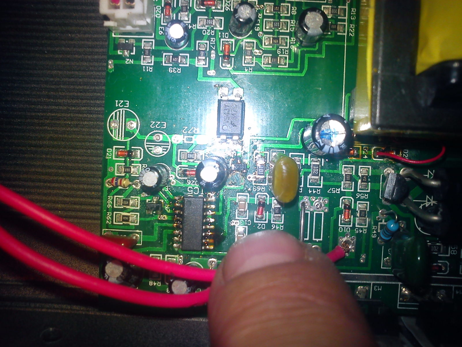

Przed wylutowaniem wykonaj najpierw to co Ci napisałem. Musisz ustalić w którym miejscu traci się napięcie. Jakbyś mógł zrobić zdjęcie odsłaniając te dwa czerwone przewody na dole.

Postprzez TOMMASZ » 03.05.2013, 20:38
Tam właśnie był walnięty tranzystor,wymieniłem na tradycyjny bc 546.Aha,napięcie płynie przez rezystor 100r i potem na pin12.Sam rezystor jest sprawny a za nim napięcie leci na pysk.Troszkę głupieję.

A czy ten tranzystor to nie był czasem SMD 1AM? Bo jeśli tak to on miał 200mA, nowy ma 100mA. Czy poza układem KA zasilane jest jeszcze coś innego? Jeśli nie to układ jednoznacznie do wymiany. Kosztuje grosze a zamiennik to TL494. W jaki sposób sprawdził Pan rezystor? Kilka razy już miałem przypadek, że omomierz swoje a praktyka swoje. Jeśli występowałby na nim taki spadek napięcia to musiałby się grzać.Skoro na wejściu 17,5V a na wyjściu 3,5V to 14V odkładałoby się na nim.Daje to prawie 2W strat. Kosz rezystora to kilka gr. więc zawsze warto podmienić.

Nie napisałeś wszystkiego w temacie, między innymi o uszkodzeniu mostka prostowniczego. Diody zapewne dostały zwarcia więc zmienne o dużej częstotliwości poszło na układ KA. Wylutuj go i wtedy zmierz napięcie-zajmie to tylko kilka minut :D. Profilaktycznie wymień też rezystor właśnie ten 100ohm oraz kondensator zaraz za tym mostkiem -ten elektrolit.

Mariusz są postępy z przetwornicą,wymieniłem tranzystor 1AM na 1K tez SMD, i po stronie wtórnej za mostkiem brak było zasilania całego układu wraz ze sterownikiem KA7500.Znalazłem przepaloną ścieżkę prowadzącą od trafa do mastka,po połączeniu napięcia na KA7500 nadal brak a właściwie jest za niskie ale grzał się kondensator 100n i rezystor 100R.Po wymianie napięcie na KA7500 wzrosło ale scalak się strasznie grzeje natomiast kondensator i rezystor już nie.Czekam na dostawę nowych elementów,po wymianie sterownika KA7500 i transoptora który nie ma przejścia przez diodę w żadnym kierunku przetwornica powinna ruszyć.Podejrzewam że dostała się tam woda,bo są ślady zaśniedziałych ścieżek właśnie w tym miejscu,dostała chyba strzał 300V.

Mariuszu wielkie dzięki za wskazówki. Poszło śpiewająco :) ,wymieniłem w sumie jeden tranzystor smd,KA 7500 na TL494,dwa kondensatory w tym elektrolit i foliowy,dwa rezystory,cztery diody smd zasilające sterownik po stronie wtórnej oraz połączyłem ścieżkę z trafa do mostka,transoptor też wymieniłem.Jeden rezystor zasilał z mostka sterownik a drugi był do stabilizacji napięcie 230V.Tutaj miałem problem bo nie można było odczytać jego wartości,więc wlutowałem rezystor nastawny 200k i ustawiłem na największą oporność.Po uruchomieniu przetwornicy ustawiłem tak aby napięcie miało 230V i teraz przetwornica działa bez problemu,koszt to 13zł z przesyłką bo kupiłem tylko TL494 i transoptor,reszta była z demontażu.
