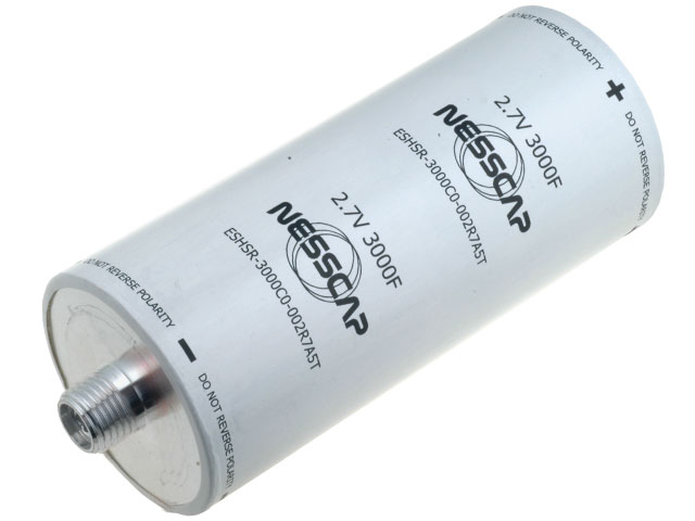

Superkondensator można umieścić pomiędzy tradycyjnymi kondensatorami a akumulatorami, ponieważ łączy on cechy każdego z tych elementów. Podobnie jak akumulator potrafi gromadzić duże ilości energii. Kondensator ESHSR3000-002R7A5T pojemność 3000F, prąd zwarcia tego kondensatora to 9.600 A i napięcie graniczne 2,7V. Po pełnym naładowaniu z kondensatora może płynąć ciągły prąd 2,25 A przez jedną godzinę. Daje to pojemność 2,25 Ah. Z 20 superkondensator połączonych szeregowo powstanie bateria o pojemności 2,25 Ah i napięciu 54 V moc 122 W. Taka bateria może współpracować z bateria akumulatorów. Zdolność superkondensatorów do bardzo szybkiego ładowania i rozładowania energii, którą gromadzą, sprawia, że urządzenia te bardzo szybko dostosowują się do zmian obciążenia.

Wszystko pięknie ale warto jeszcze podać cenę: 335zł netto/sztuka. Licząc 20szt daje to ~7000zł.
Zdecydowanie bardziej opłacają się akumulatory kwasowe/żelowe uwzględniając nawet fakt że trzeba je co kilka lat wymienić.
