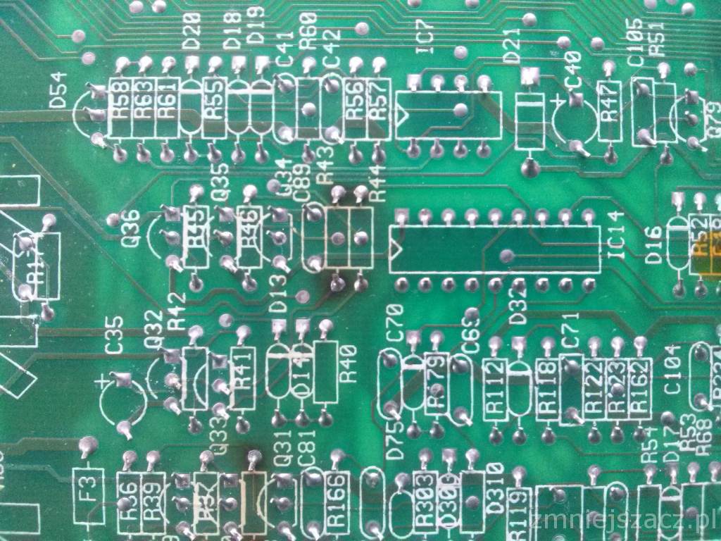

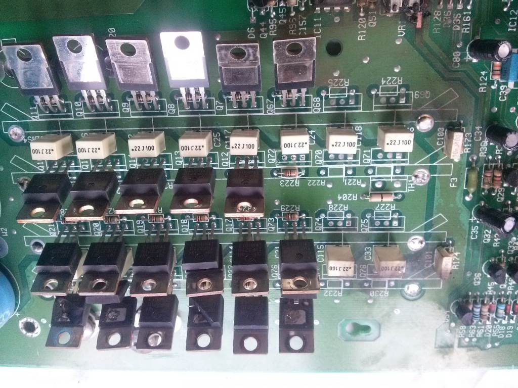

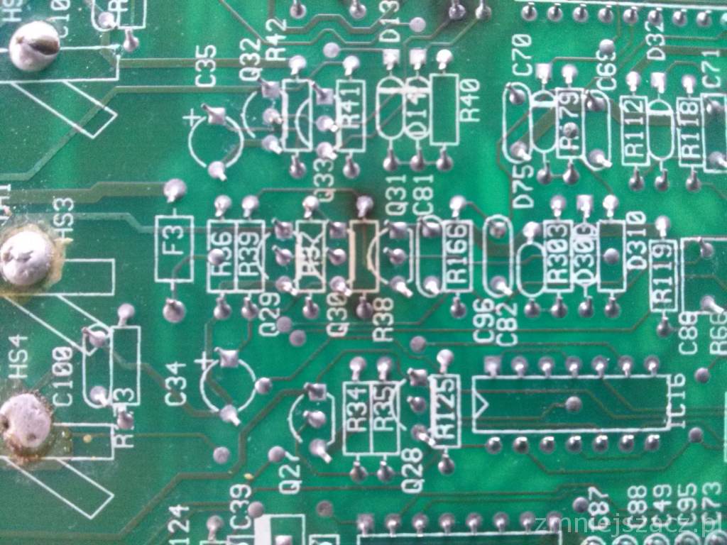

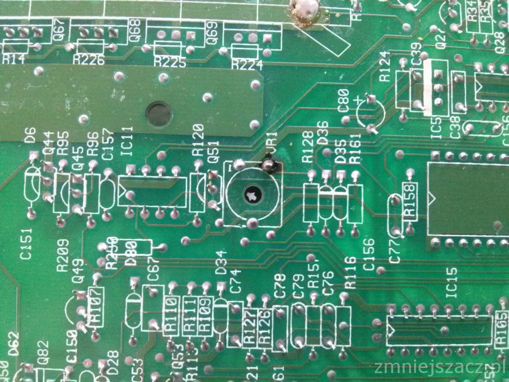

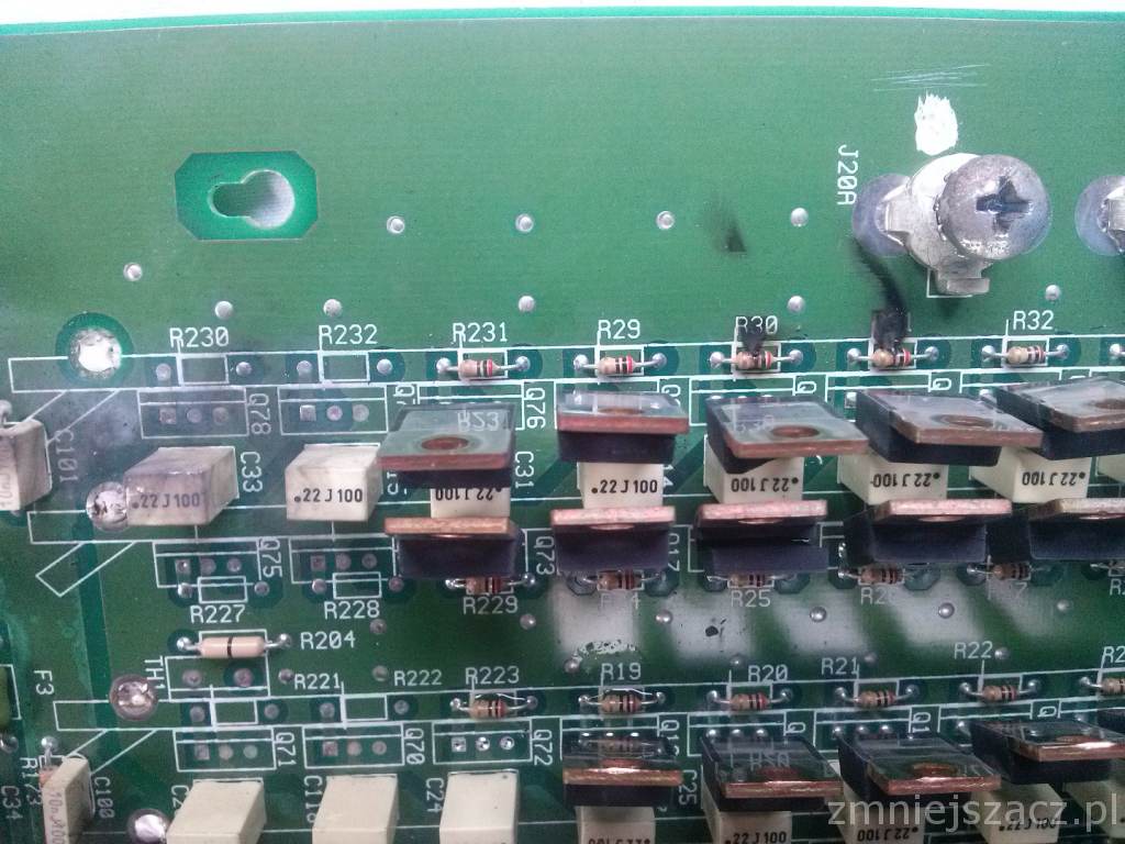

Ostatnio zabrałem się za przenoszenie sterowni spod wiatraka do domu bo była tam wilgoć. Ups stał odłączony od akumulatorów.Ostatnie 3 tygodnie stał w cieple i w suchym pomieszczeniu. Po podłaczenieu akumulatorów trzask i smród efekty to spalone i popękane tranztstory Irf 3710 rezystory R43 R44 R38 R30 R31
Mogę wymienić spalone elementy ale nie wiem co było przyczyną uszkodzenia.

Cześć.
Trochę dziwne,uszkodzone elementy trzeba wymienić ale zanim to zrobisz powinieneś je wylutować i sprawdzić czy sterowanie tych tranzystorów działa prawidłowo,bo jeśli nie to będzie powtórka.Wygląda jak by wszystkie były otwarte i przewodziły jednostajnie,czyli cały czas co skutkuje czystym zwarciem.

Rezystory R43 i R44 to już drivery i nie wróży to nic dobrego,ale może nie jest tak źle.Trzeba na samym początku odłączyć napięcie doprowadzone z akumulatorów na tranzystory mos,nie wiem jak to jest tam podłączone,czy kablem czy ścieżkami ale zakładam że kablem.Jeśli nie ma możliwości odłączenia to trzeba wylutować wszystkie,i sprawdzić sygnał na rdiverach ale przedtem wymienić rezystory.Tranzystory sprawdzasz tak jak opisałeś,jeśli jest przejście w obie strony pomiędzy drenem a źródłem to kaput.Ale bramka też nie powinna mieć przejścia ani na dren ani na źródło i to w obu kierunkach.
Jeśli masz nagrzewnicę/opalarkę do farby to wylutujesz te mosy nie uszkadzając ścieżek,wystarczy podgrzać i wyciągać.
Dziwi mnie to że w UPSie na 48V zastosowano tranzystory 50V,ja bym je wywalił i zamienił na lepsze IRF1407.

IRF3710 są na 100V ogólnie to z 24 szt ocalały 3 i jedna cała gałąź 6 szt, ale wymienię chyba wszystkie. padł jeszcze układ APC 2010 i możliwe że APC2020b też zakupiłem na wszelki wypadek,parę małych tranzystorów też dokonało żywota.
Może na próbę wlutować po jednym mosfecie na gałąź?

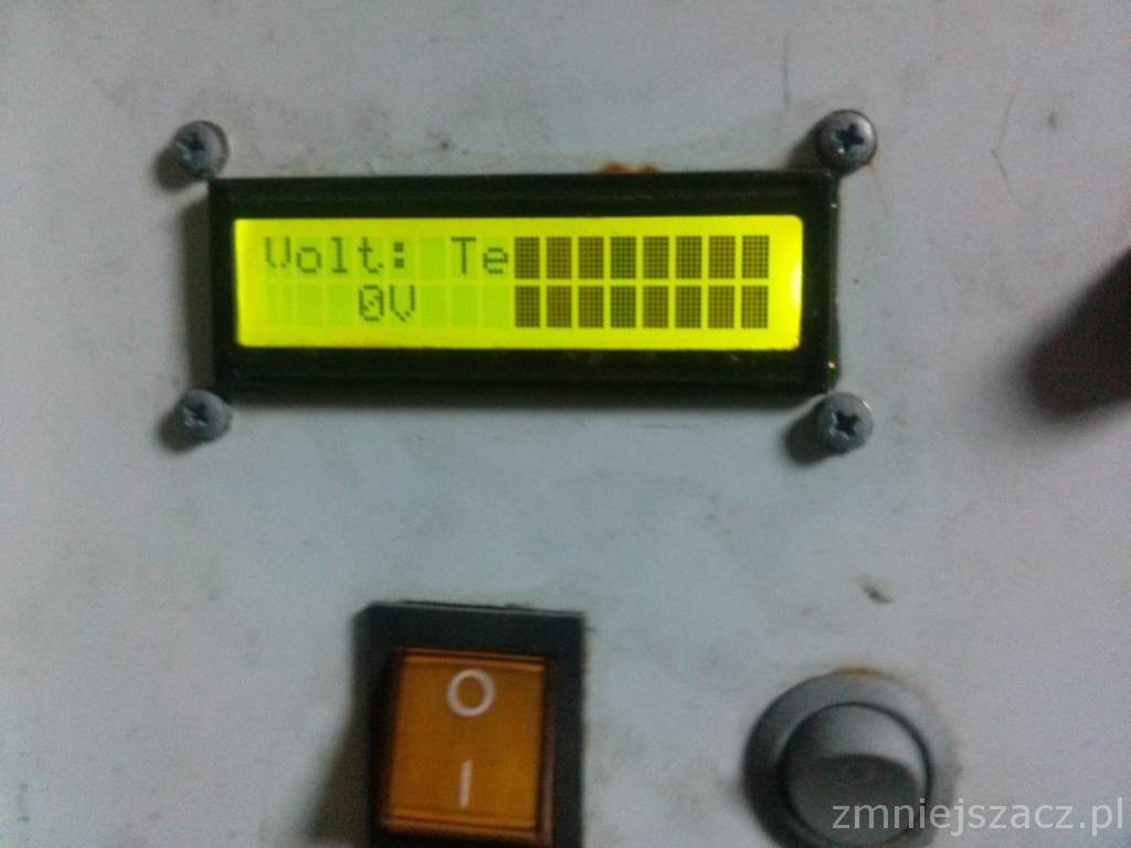

Same awarie dzisiaj podłączyłem układ sterowania wiatrakiem i okazało się że działa pół wyświetlacza.
Re: Padł UPS APC 3000
Postprzez kisoft » 02.03.2015, 20:01
Może masz za dużą wilgoć w pomieszczeniu, zauważyłem rdzę nad wyświetlaczem.

Sterowanie było w piwnicy pod wiatrakiem i było tam wilgotno teraz zostaną tam tylko akumulatory a cała reszta będzie w domu.
Postprzez kisoft » 04.03.2015, 10:08
Wilgoć niestety zabija elektronikę . Tak na marginesie to wyświetlacz powinien być w dodatkowej obudowie to delikatna materia.
