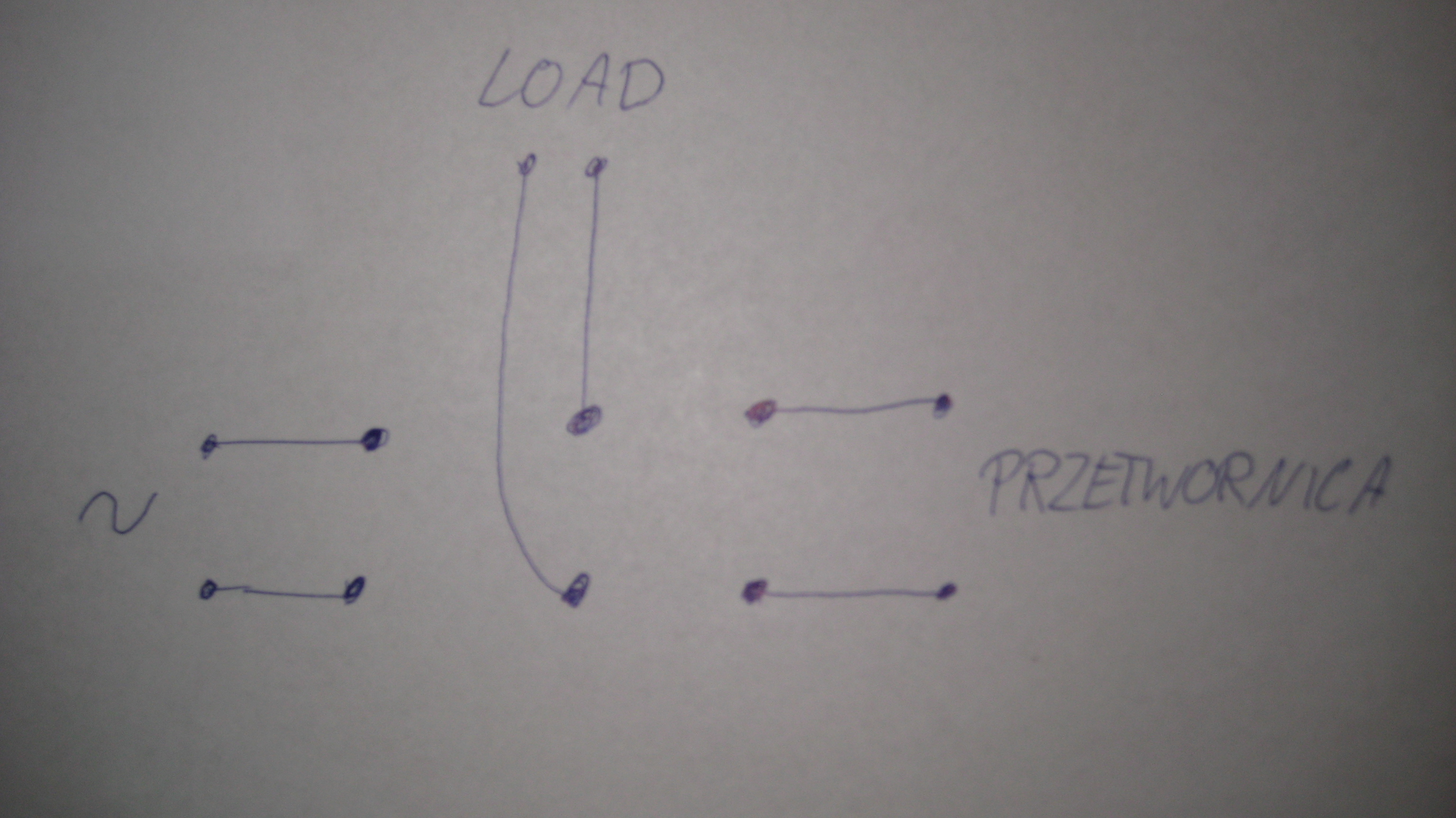

Witam szanownych Kolegów. Mam mały problem ze sklejaniem się styków w przekaźniku "wykonawczym" w Brizo. Sklejają mi się styki po przełączeniu na przetwornice. Chciałbym zastosować gasik RC, ale nie wiem tak na 100% do których styków dołożyć ten zestaw(połączonych równolegle kondensatora i rezystora). Czy któryś z szanownych kolegów mógłby domalować na dołączonym zdjęciu miejsca podłączenia RC.
Na elektrodzie wyczytałem że mogą być takie części: kondensator 470nF/ 630V i rezystor 220 ohm/2W. Pobór prądu z przetwornicy to max 300W. Mogą być takie elementy?

Zastosuj stycznik problemy miną. Przekaźniki bardzo szybko padają ( niby 16A na 250V a wymięka po kilkuset/nawet nie włączeniach grzałki 2 kW )

Ok. Ale czy stycznik przełączy mi zasilanie z sieci na przetwornica w takim tempie że nie bedzie zaniku napięcia na podłączonym odbiorniku? Wszak styki mają nieco większa drogę do przebycia... Jednak chciałbym spróbować z tymi gasikami. To wie ktoś może jak podłącz do styków przekaźnika?

Spróbuj 100-300R 5W i kondek 10nF- 1uF.

Przyznaję że trochę się pospieszyłem i podsunąłem niedobre rozwiązanie. Sam układ działa bardzo dobrze kiedyś go robiłem w termostacie który sterował grzejnikiem 1,5kW. Przełączanie sieć przetwornica ( agregat) najlepiej zrobić na dwóch stycznikach z blokadą ( tz pracuje zawsze jeden) . Musimy całkowicie odseparować przetwornicę od sieci . Przekaźnik szybko wymięknie .
