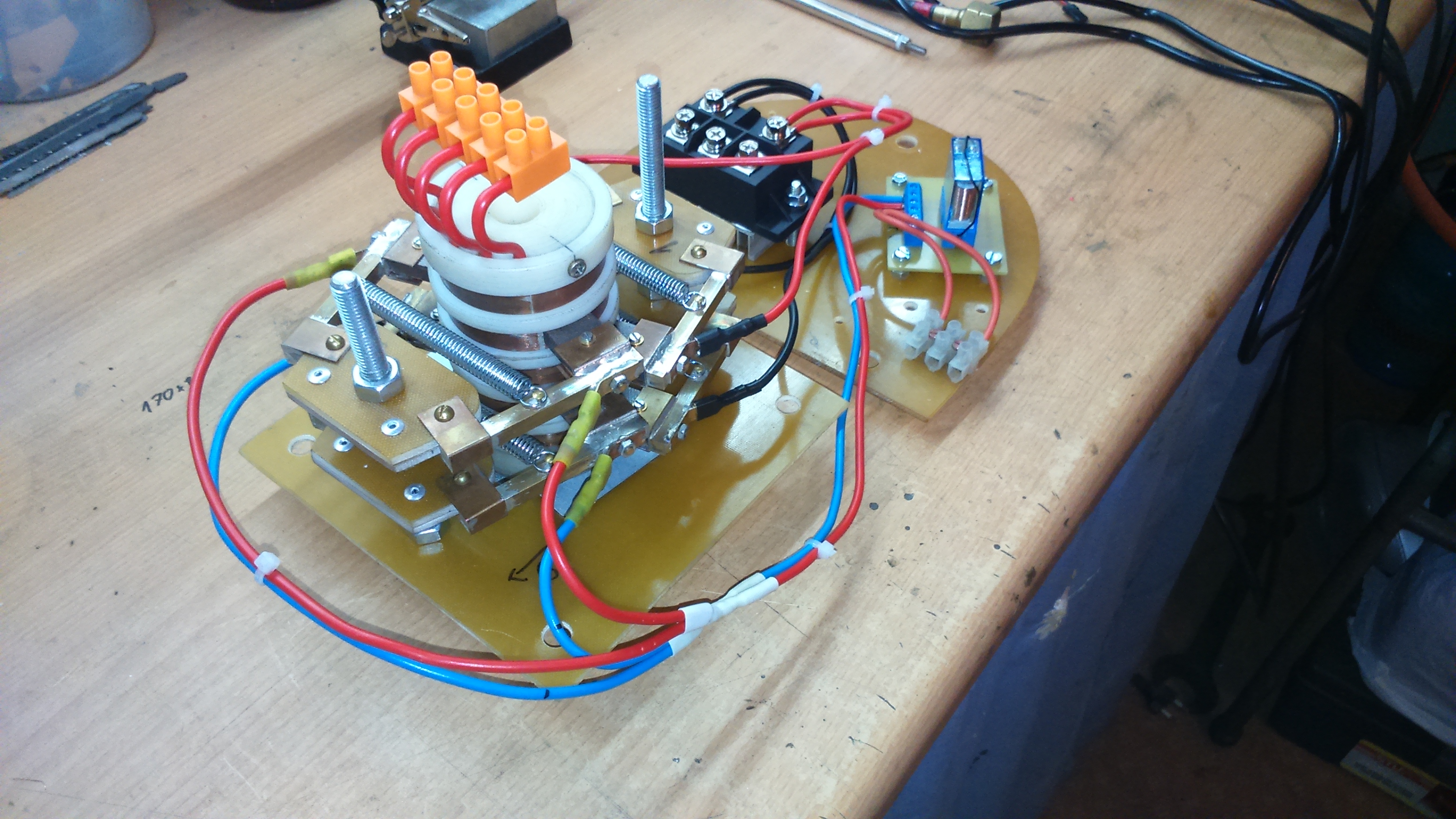

Witam Szanownych kolegów.
Przerabiam swoją instalacje na on-grid, Moja instalacja jest nie zbyt dużej mocy, a żeby było taniej to użyje inwertera do paneli słonecznych 600W z alle.... Oryginalne wiatrakowe inwertery posiadają rezystory hamujące które odbierają nadmiar energii przy silnych podmuchach, ja jednakże muszę zrobić taki oporni osobiście.
Do tego celu użyje spirale grzejną 1200W 230V z drutu o średnicy 0,55mm.
Cała opornica będzie się składała z trzech równolegle połączonych odcinków tej spirali, a łączna moc opornika 840W.
Każdy z trzech elementów opornicy będzie miał moc 300W przy 58V. Opór każdego z kawałków to 11,2 Ohm, a obciążenie powierzchniowe to 9,1W/cm2(według kalkulatora http://www.artom.com.pl/Promienniki/0013.htm).
Całość bedzie włożona w taki porcelanowy karkaz(pare sztuk skręconych gwintowanym prętem)
http://sklep.artom.com.pl/Img.ashx?Id=1749
Maksymalny prąd pobierany przez opornice powinien być w okolicy 16A. Jakiego użyć mosfeta do sterowania przez Tiny-PWM kolegi Łukasza do tego rezystora? Co o tym myślicie?
