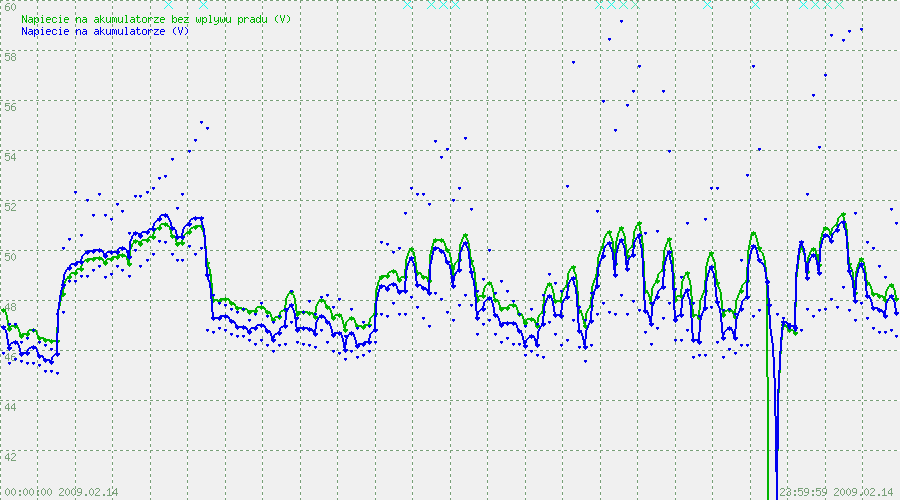

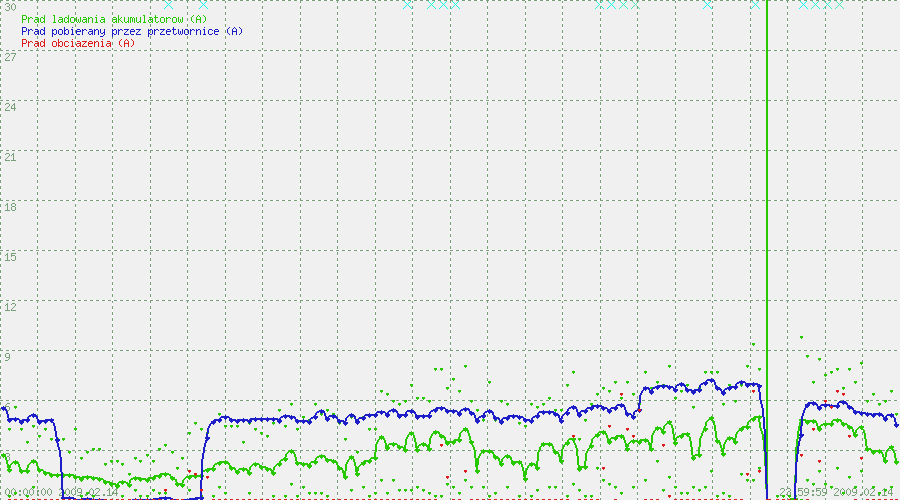

Mój sterownik będzie porównywał prądy i załączał obciążenia wraz ze zmianą średniego generowanego prądu. Niestety po uszkodzeniu (chyba warto stworzyć kolejny wątek?) przez nieuwagę moją i brata zostały one mocno rozładowane (nie pytajcie do ile V).
Są to akumulatory żelowe Hawker 4x 80Ah, aktualnie działają jak kondensatory. Może za chwilę załączę wykresy.
Co do pomysłu - wydaje się być dobry. Tylko jak to jest z akumulatorami zwykłymi, samochodowymi? Aktualnie mamy je tuż obok pokoju brata, a docelowo będą miały być w piwnicy. Wiem że one wydzielają gazy (chyba palne), a piec właśnie jest w piwnicy 2-3 metry
wykres prądu ładowania i przetwornicy
wykres napięcia akumulatorów

Jeżeli stopień wydzielania gazów jest ściśle związany z prądem ładowania to mogę minimalizować ten prąd elektronicznie tak że przez dłuższy czas nie przekroczy 4A, a chwilowo 12A.
Aha, na moich wykresach widać że prąd który rozładowuje akumulatory jest większy - przetwornica ciągnie prąd impulsowo i "zaszumia" delikatny sygnał z przetworników prądowych. Zastanawiające do jakiego stanu używając te akumulatory można je jeszcze bardziej doprowadzić :)
