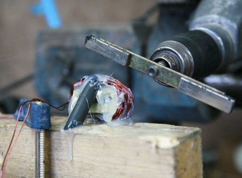

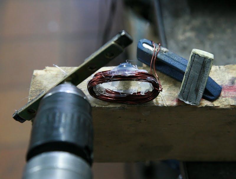

Postanowiłem przeprowadzić próbę by sprawdzić jak wprowadzenie rdzenia wpływa na kształt,częstotliwość i amplitudę napięcia.
Rdzeń został wykonany z kilku pasków blachy sklejonych ze sobą.Cewka zawiera 30 zw drutu ? 0,7mm.
Rotor to płaskownik z dwoma magnesami neodymowymi.Jest on zamocowany na wrzecionie wiertarki.Pomiary zostały przeprowadzone przy dość wysokich obrotach około 3000 obr/min ponieważ łatwiej jest mi mierzyć wyższe częstotliwości ze względu na ograniczenia oscyloskopu.
Wiertarka została zamocowana w imadle,cewka została przyklejona do zamocowanego na sztywno do stołu klocka drewnianego.

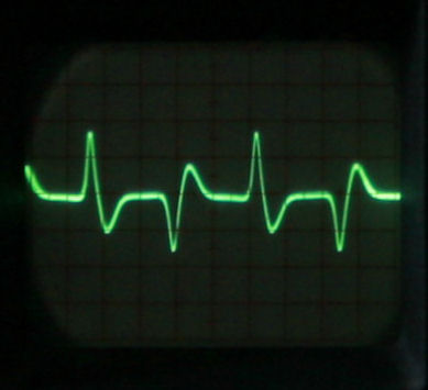

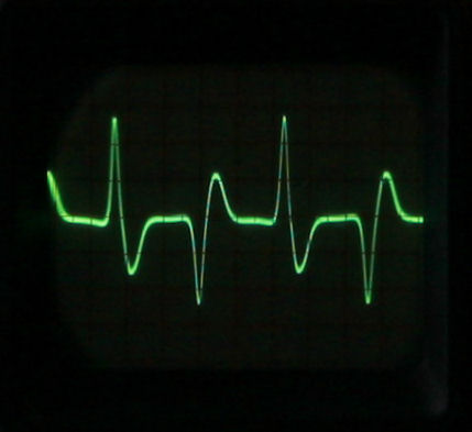

Oto wyniki przeprowadzonych pomiarów
cewka bez rdzenia
cewka z rdzeniem
Ustawienia oscyloskopu: 0,5V/DZ 5ms/DZ. Jak widać na pierwszym zdjęciu napięcie międzyszczytowe wynosi 2V,natomiast po włożeniu rdzenia napięcie rośnie do 3V a więc rośnie o 50%. Częstotliwość nie zmienia się.Nie pojawiają się też żadne podharmoniczne.

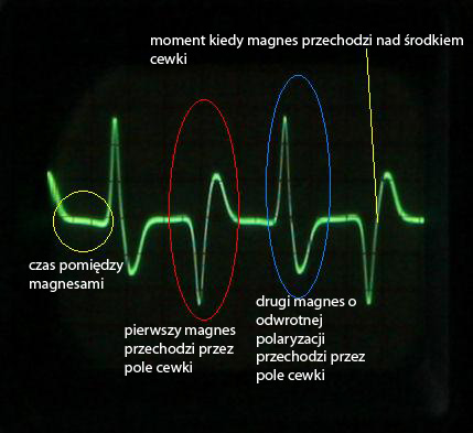

Postprzez kubuspucharek » 13.11.2009, 19:24
Na kolejnym zdjęciu starałem się zaznaczyć szczególne punkty w których jest generowane napięcie w cewce.
Przebieg nie jest symetryczny ponieważ cewka była nieznacznie przesunięta względem wirujących magnesów.

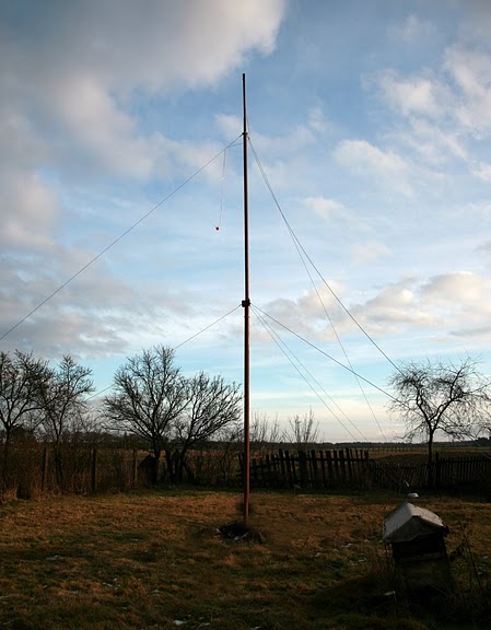

Postprzez kubuspucharek » 26.11.2009, 19:30

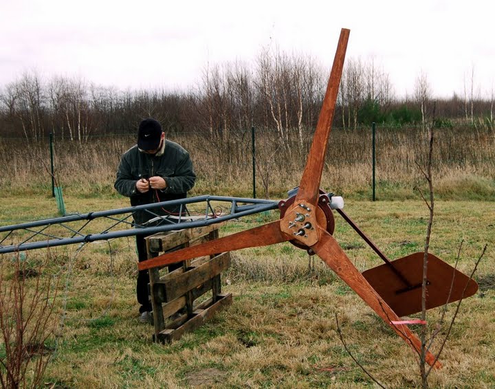

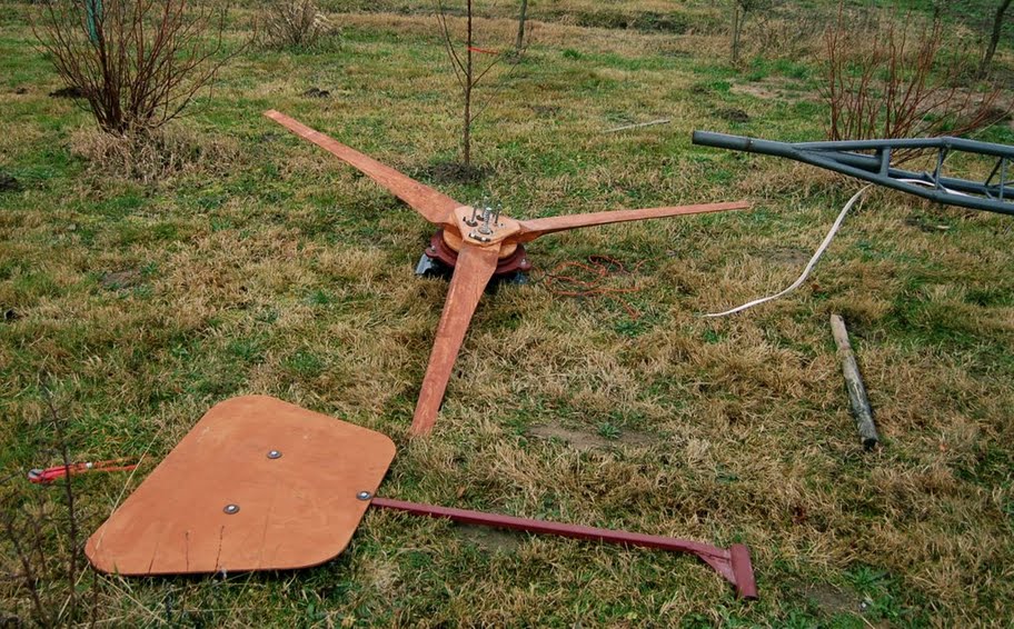

Dziś postawiłem elektrownię na maszcie.Maszt ma 7m.To tylko na próbę.W późniejszym terminie zostanie zamontowana na 11m maszcie w innej lokalizacji.
kubuspucharek
Posty: 51
Dołączył(a): 13.09.2009, 23:14
Re: Wiatrak na podstawie konstrukcji Hugh Piggota
Postprzez Waldemar Pachoł » 26.11.2009, 22:24
Świetnie! Czekamy teraz na dane.
Szkoda, że nie od razu na 11m bo z zasady najdłużej istnieją elementy wykonywane tylko na chwilę.

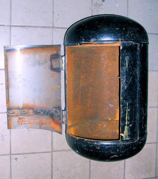

Obecnie przygotowuje osprzęt dodatkowy do elektrowni.Poniżej obudowa sterowni wiatraka.Będzie znajdowała się przy podstawie masztu.Jest wykonana ze zbiornika na gaz LPG ?360 50l

Postprzez kubuspucharek » 28.11.2009, 0:07
Maszt

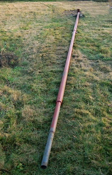

Jest wykonany z rur stalowych.Dolna część o długości 5m ma średnicę 108mm,kolejna o długości 4,5m ma średnicę 86mm.Kolejne stopnie dopasowane są średnicą do głowicy wiatraka.Całkowita wysokość masztu to 11m.

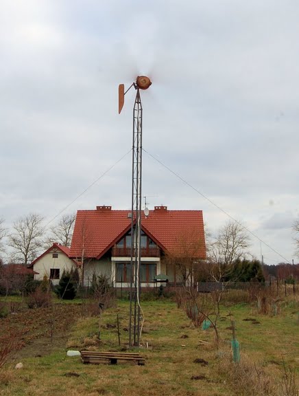

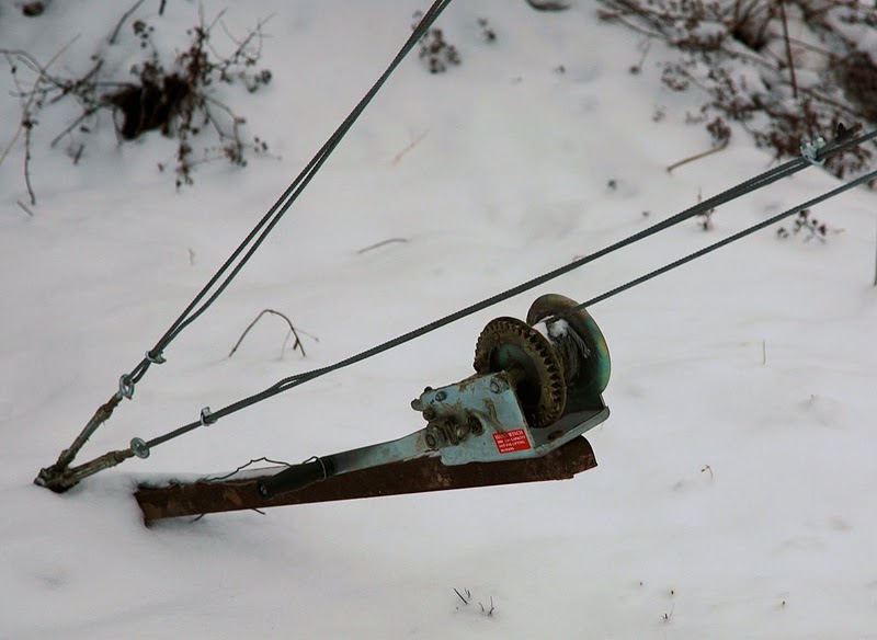

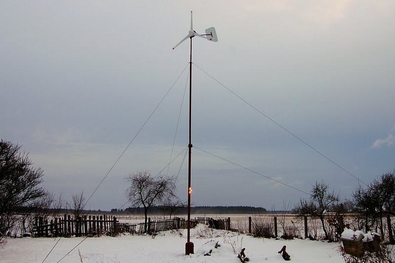

Postprzez kubuspucharek » 05.01.2010, 19:21
Wiatrak już stoi na 11 metrowym maszcie
Wyciągarka zamontowana na stałe
Na maszcie jest zamocowana żarówka.Współpracuje z regulatorem napięcia,cyklicznie się załącza i wyłącza.

Postprzez Waldemar Pachoł » 05.01.2010, 23:01
Nieeeee no. Już Koledze zazdroszczę! Pustkowia - bo pewnie wicher tam hula jak ta lala.
Pozdrawiam i Gratuluję!

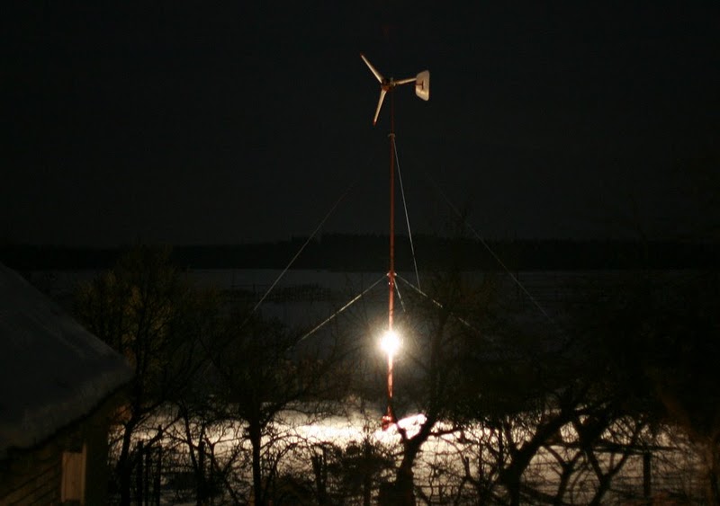

Postprzez kubuspucharek » 24.01.2010, 22:06
Poprzez sterownik zatrzask opisany w dziale Sterownia zasilam trzy żarówki niskonapięciowe które oświetlają teren dookoła elektrowni.
