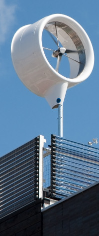

Wiatrak o mocy ok. 1.5 kW w trakcie testowania
Postprzez jozkon » 18.10.2014, 20:39
Wiatrak o mocy ok. 1.5 kW w trakcie testowania http://youtu.be/59rlZPVXGXA

Konstrukcja ciekawa.
Poprosimy o więcej informacji:
- jaka średnica koła wiatrowego,
- jakie obroty nominalne prądnicy dla mocy 1,5kW.
Re: Wiatrak o mocy ok. 1.5 kW w trakcie testowania
Postprzez jozkon » 24.10.2014, 9:59
średnica 210cm
obroty ok.400/min
Postprzez Waldemar Pachoł » 24.10.2014, 10:14
Średnica 210 to trochę mało. Z 210 cm średnicy to 1500W netto osiągniesz przy 14m/s - kilka razy w roku.
Przed burzą, przy 8m/s - będzie to 300W.
Średniorocznie,tj. 3,5m/s osiągniesz 30W. W skali roku: 30W x 24h x 365 = 262kWh.
Konstrukcja jest niesamowita, ale zwiększyłbym średnicę.
I czekamy na pomiary!
Postprzez jozkon » 24.10.2014, 17:33
ja nie jestem teoretykiem tylko praktykiem i policzyć też potrafię.
Te obliczenia są dla wiatraka otwartego, a to jest turbina dyfuzorowa. Obecnie buduję turbinę o średnicy ok. 4 m, prądnica wolnoobrotowa trzyfazowa 6 kW.
Postprzez Brus78 » 24.10.2014, 18:52
Ja też jestem ciekawy wyników testów.
Skoro testowałeś to zapewne możesz nap przedstawić jakiekolwiek dane z testu.
Konstrukcja bardzo efektowna ale czy równie efektywna? ;)
Postprzez Juriii » 24.10.2014, 18:57
A ten dyfuzor nie powinien być dłuższy rozszerzający sie w strone tyłu? Efekt różnicy ćiśnienia był by silniejszy, tym samym i obroty turbiny.

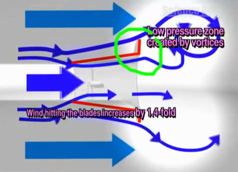

Postprzez Waldemar Pachoł » 24.10.2014, 19:22
W przypadku prawa Bernouliego jestem teoretykiem i naprawdę bardzo chętnie zapoznam się z pomiarami.
Japończycy mówią o znacznym wzroście, ale u nich jest inaczej gdyż wiatr na "soczewkę" wpada od tyłu - na tę węższą część. https://www.youtube.com/watch?v=vQexzNg_e9A od 1:25 a strefa niższego ciśnienia za wiatrakiem powoduje większy przepływ w kole wiatrowym.
Postprzez Juriii » 24.10.2014, 19:38
No oto właśnie chodzi. Dlatego też całość powinna być dłuższa. Wyglądać jak"lejek czubkiem do wiatru".
Postprzez jozkon » 24.10.2014, 19:56
Prawa Bernoulliego znałem już w latach 80-tych ubiegłego wieku, a wracając do turbiny to może nie jest doskonała ale po co są dyfuzory jak nazywacie za"lejkiem".
Postprzez Juriii » 24.10.2014, 20:54
No napewno mają wytwarzać to podciśnienie. Ale raczej w tej postaci to tylko będą działać jak ster kierunku, i nakierowywać całość na wiatr. Ja bym na twoim miejscu dołożył te skrzydełka szczelnie jeszcze na całym obwodzie, i podejżewam że dopiero wtedy zobaczył byś różnice w obrotach.

Postprzez Waldemar Pachoł » 25.10.2014, 8:32
Ja również dołożyłbym po całym obwodzie. Dodatkowo jeszcze z tym elementem zaznaczonym na zielono potęgującym efekt podciśnienia.
Postprzez klistron » 25.10.2014, 22:39
Konstrukcja ciekawa i niestandartowa. Oby testy z 1.5kW powiodly sie. Ciekawi mnie przy jakich obrotach przewidywane jest uzyskanie 6kW z planowanej wiekszej wersji.
