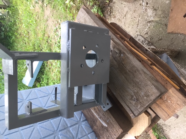

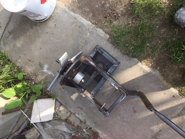

Tutaj pokaże jak powstaje moja gondola do MEW.Śmigło będzie zamontowane na piaście od malucha -126p a cała gondola będzie się obracać wokół własnej osi na piaście od jakiegoś innego większego auto.Całość już pospawana i przygotowana do malowania.

Elegancko. Prądnica z jakiego silnika?
Re: Moja gondola
Postprzez telefunk » 21.06.2020, 21:57
Dzięki Jurii za dobre słowo.Prądnica już zrobiona z silnika od pralki Wiatki i wiem że to nie da wielkich osiągów ale jest to mój pierwszy projekt i chciałem doprowadzić go do końca a co z tego wyjdzie to się okaże jak będzie jakiś wiaterek na który czekam.Nie mam jeszcze masztu więc próby tylko na niskich wysokościach.Nie mam co równać się z twoją konstrukcją ale od czegoś trzeba rozpocząć.

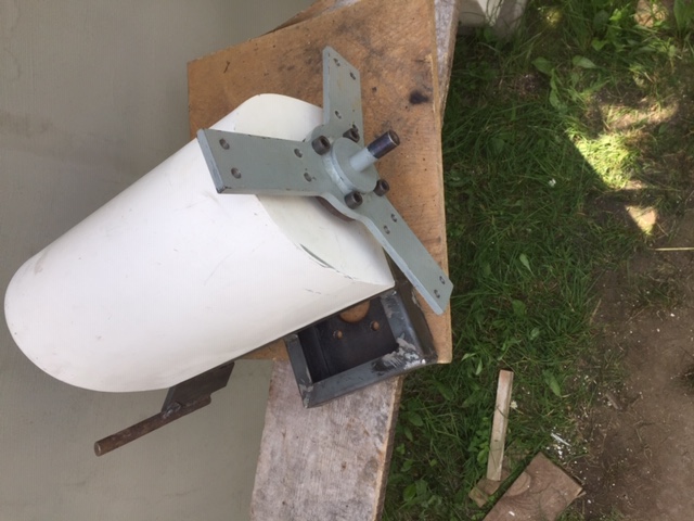

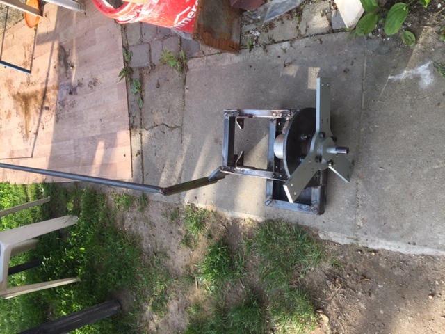

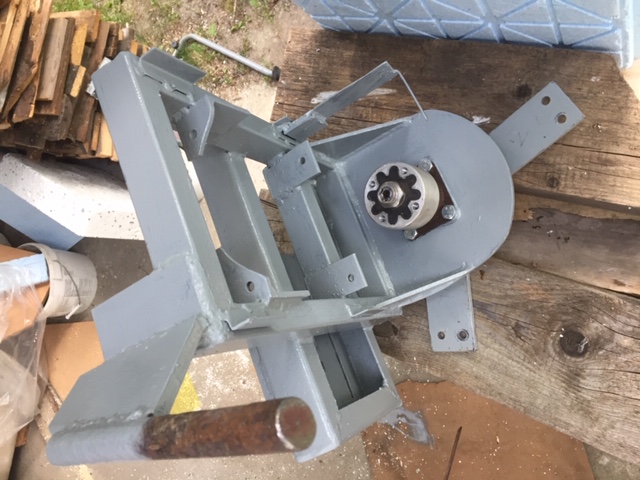

Dziś trochę roboty poszły do przodu.Dopasowana obudowa gondoli,oraz pomalowana konstrukcja gondoli.
