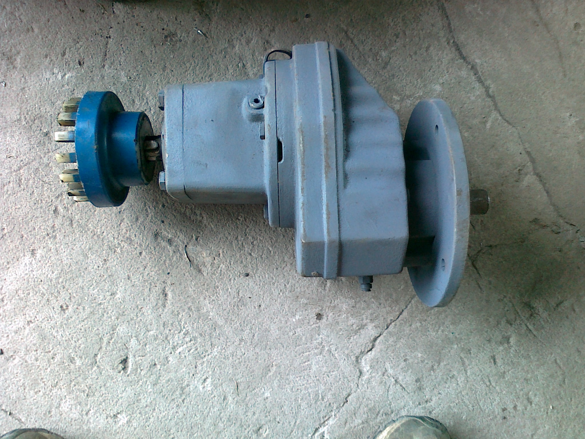

Przekładnia 1:2,5

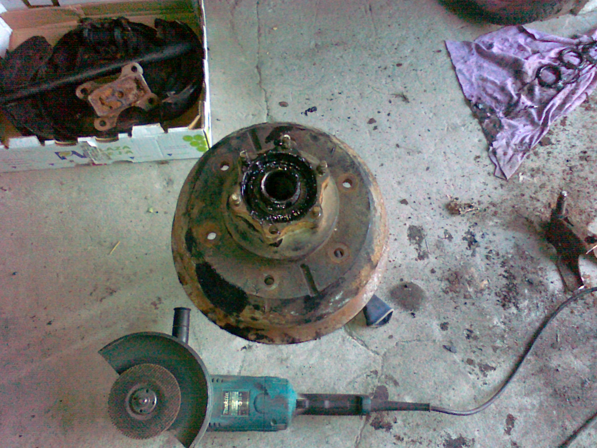

Obrotnica będzie z piasty koła z półciężarówki na bliźniaku (ma w środku otwór można wpuścić kabel)

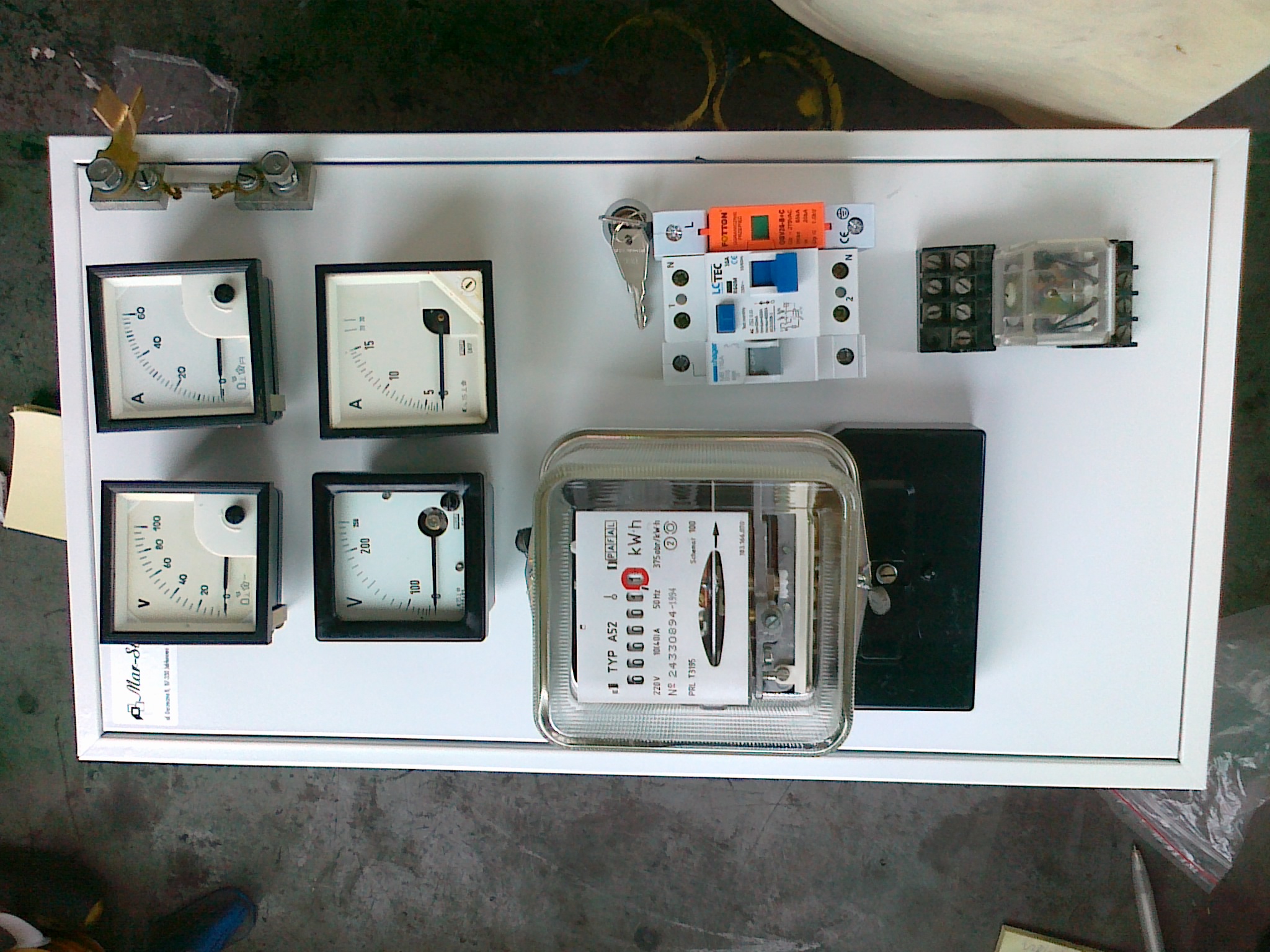

dwa woltomierze i dwa amperomierze licznik różnicówka, bezpiecznik, ogranicznik, przepięć, przekaźnik przełączający.

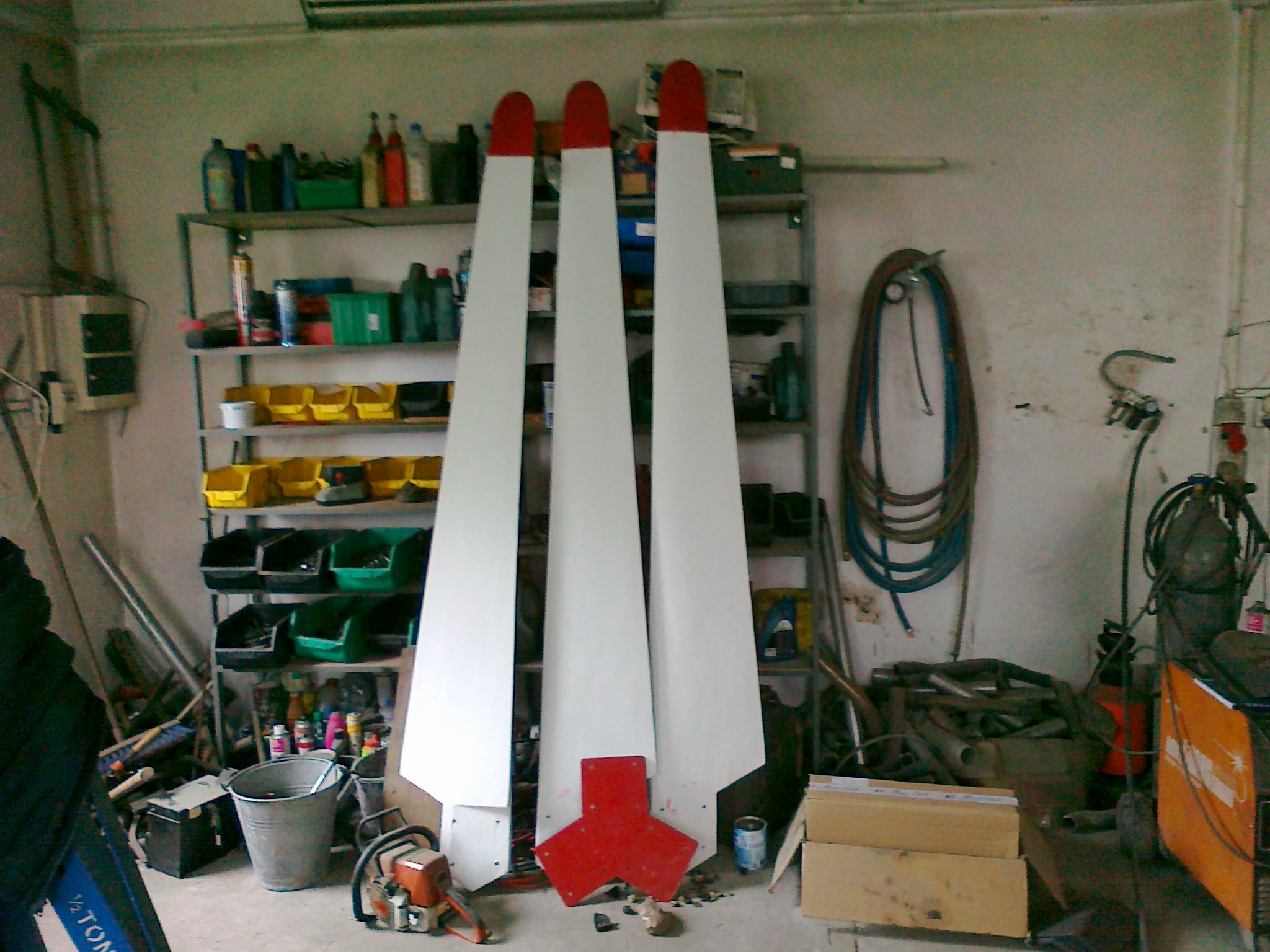

śmigło zamówione

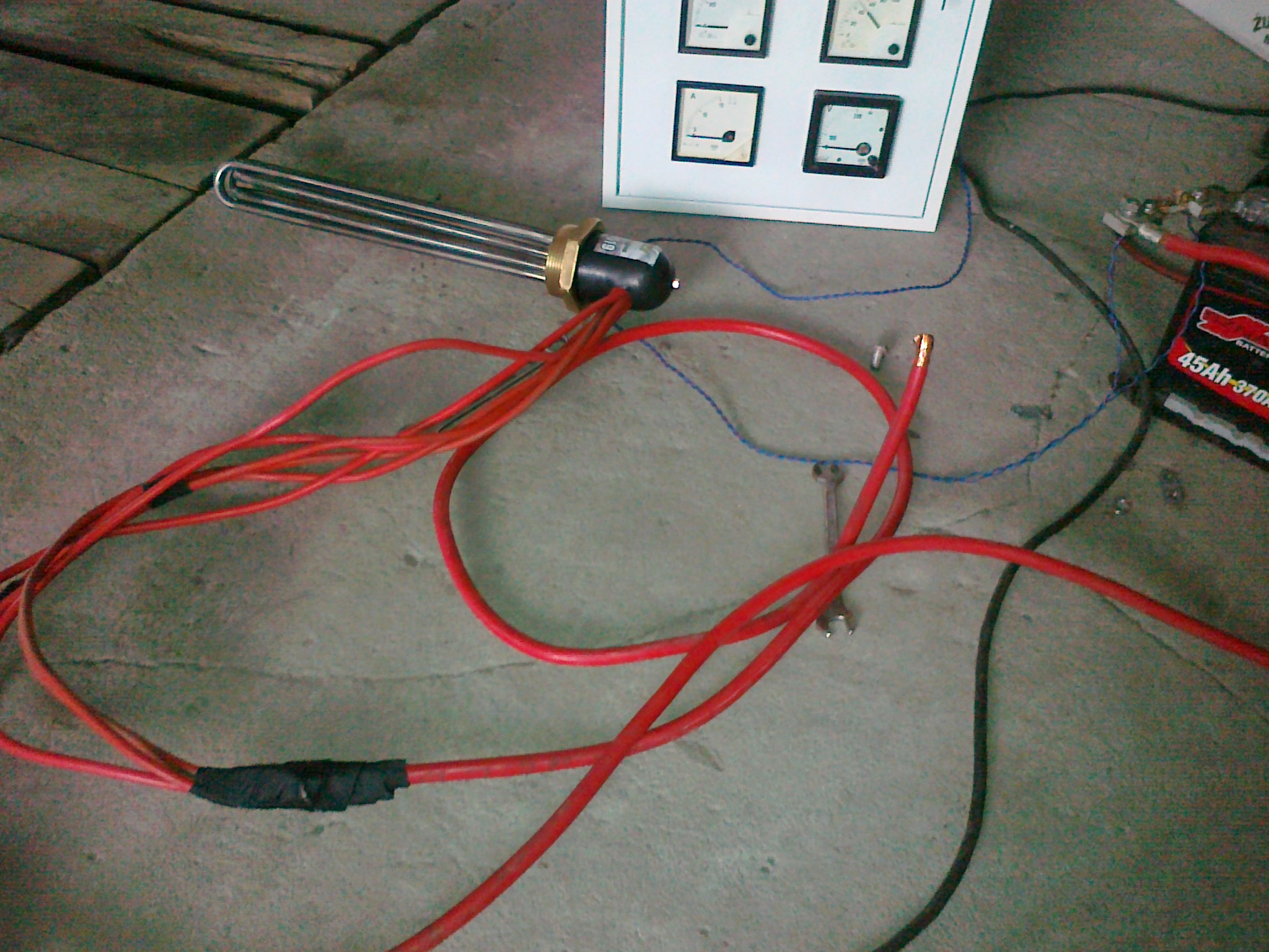

Kabel 2x70 mm2 aluminiowy do zasobnika CWU zamówiony i grzałka też

Przekładnia
Wskaźniki i skrzynka

Dzisiaj dotarło śmigło o średnicy 5m szerokość łopaty 35\16 są też blachy do mocowania, spore jest pomalowane farbą akrylową zastanawiam się czy go nie pomalować jeszcze raz ale lakierem akrylowym samochodowym gładkim i śliskim nie matowym jak ten.

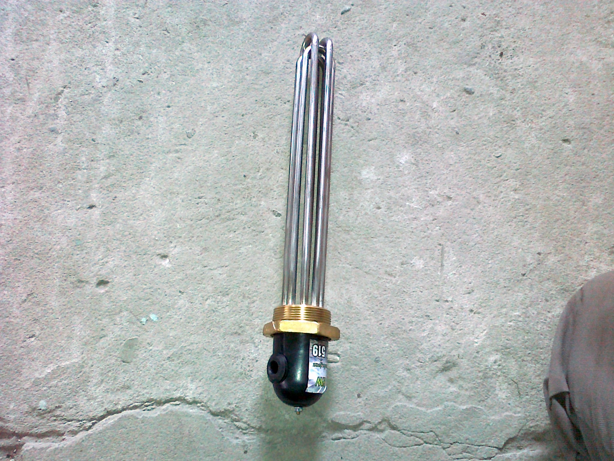

I grzałka też jest 4x1350W

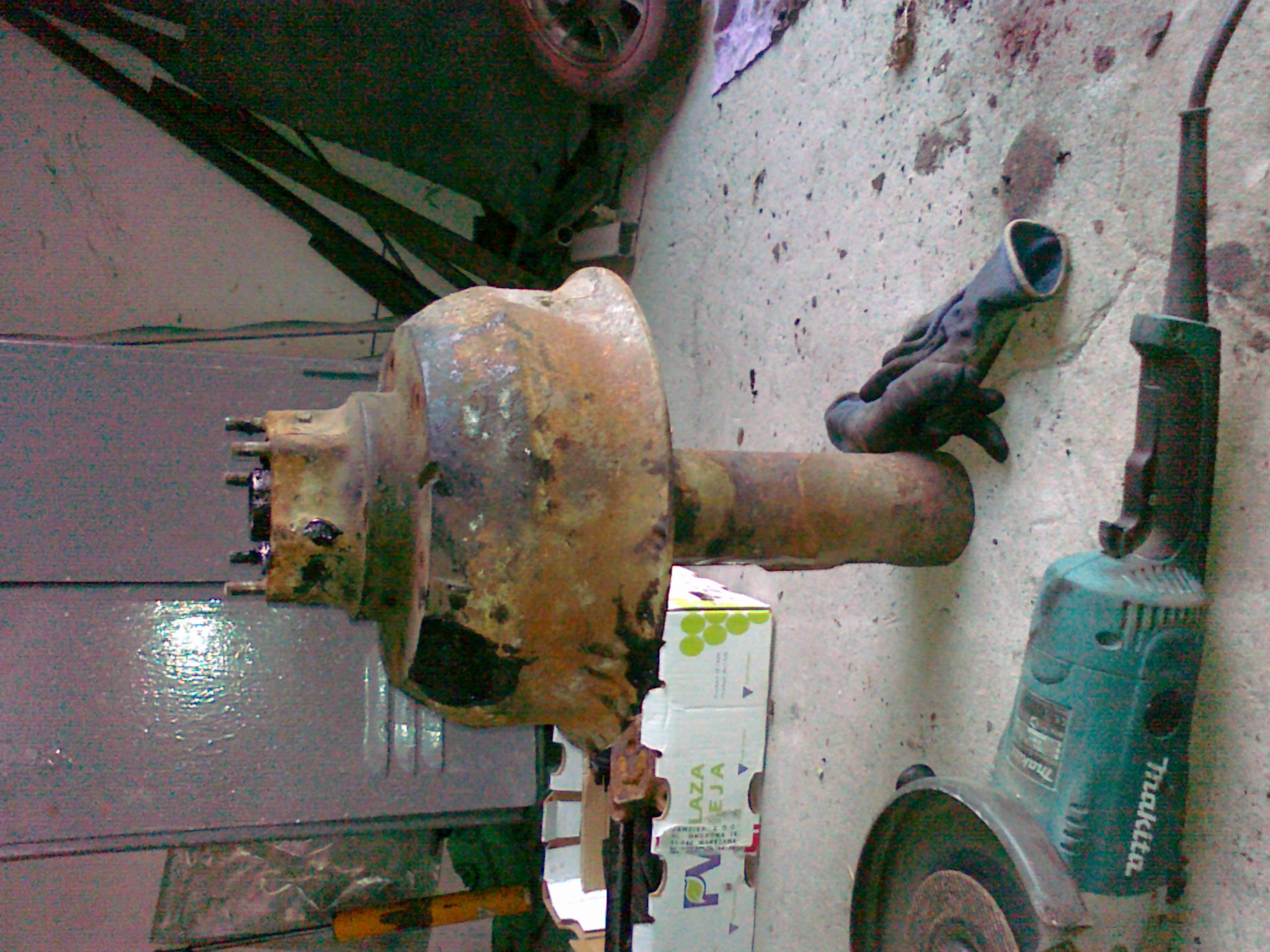

Dzisiaj byłem na złomie i nabyłem kawałek mostu od pół ciężarówki, zrobię z niego obrotnicę bo piasta jest osadzona na rurze przez którą można przepuścić kabel
fotki poniżej

Dzisiaj dotarł kabel ziemny do grzałki 1x70mm2 dwie szt po 50 metrów

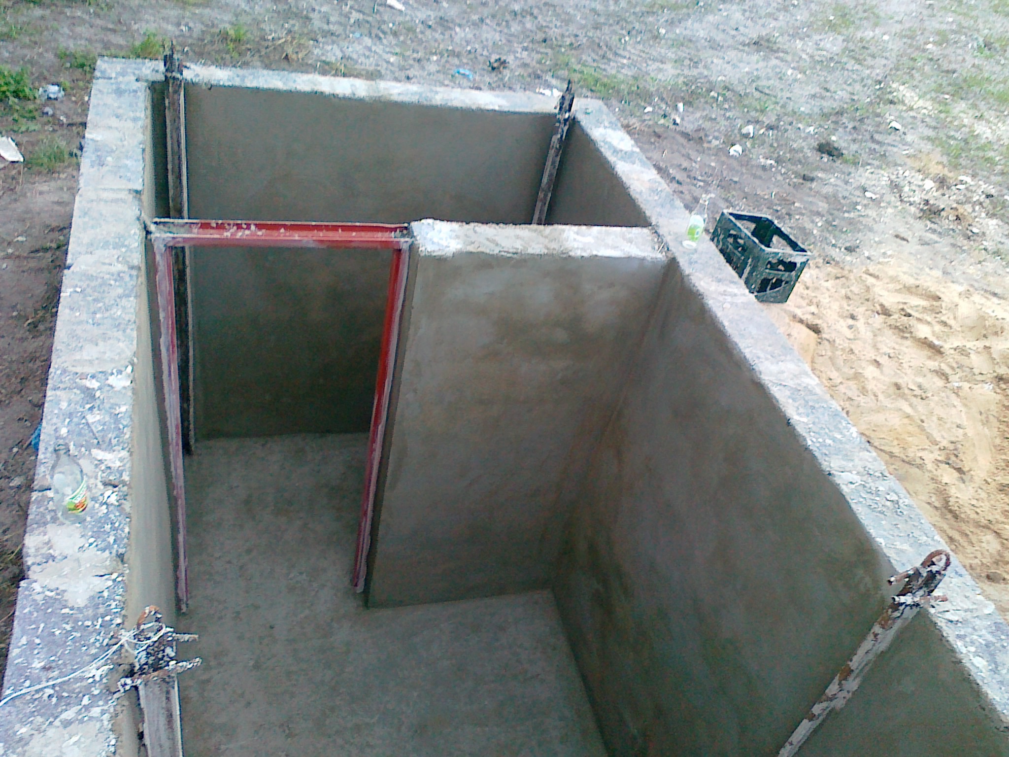

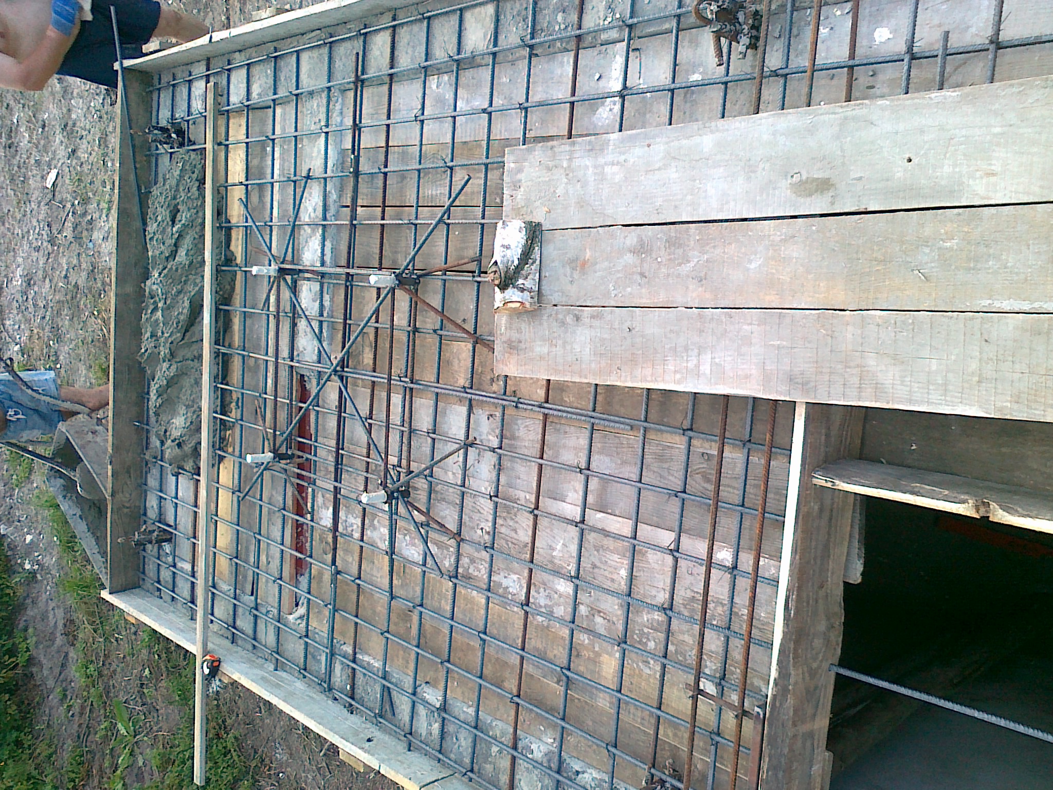

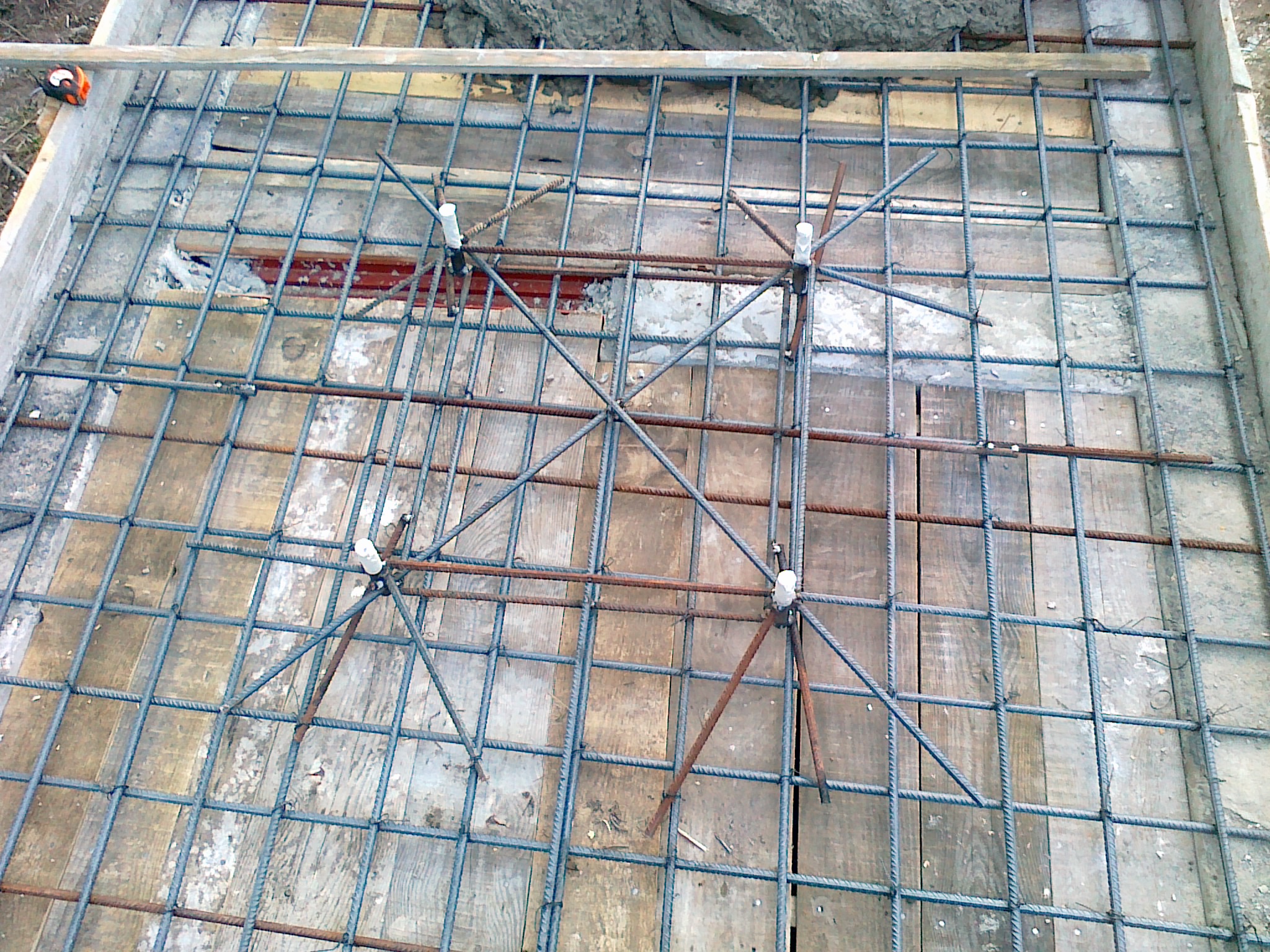

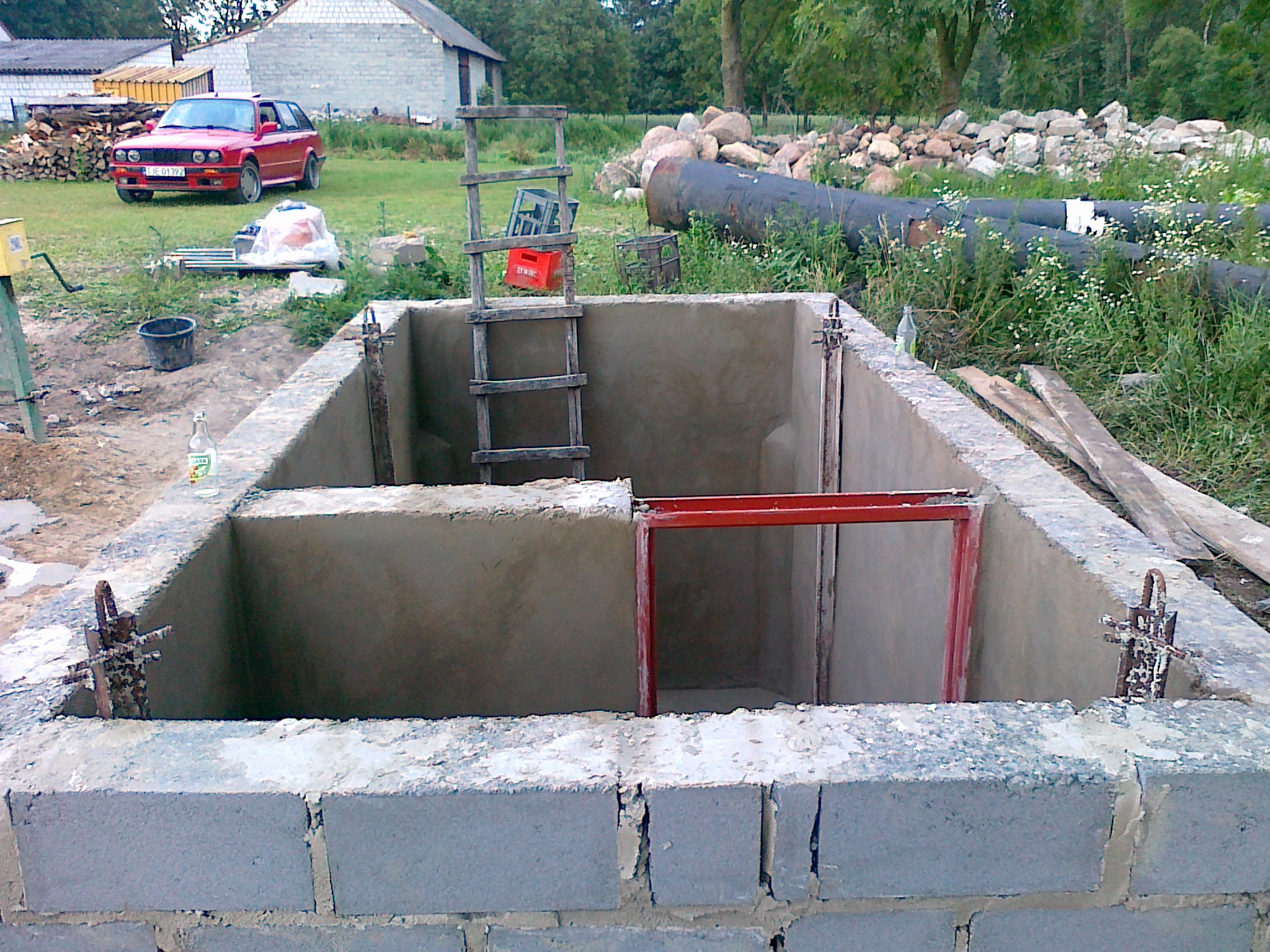

No i mam już pomieszczenie na akumulatory i sterownię a na stropie będzie maszt z odciągami

Miałem taki silos na działce więc rozsądnie było go wykorzystać, małe pomieszczenie będzie na akumulatorownie i ups-a a duże wykorzystam na ziemniaki itp.

Silos mam zabetonowany obsypany ziemią sondy od uziemienia i odgromowe zainstalowane.

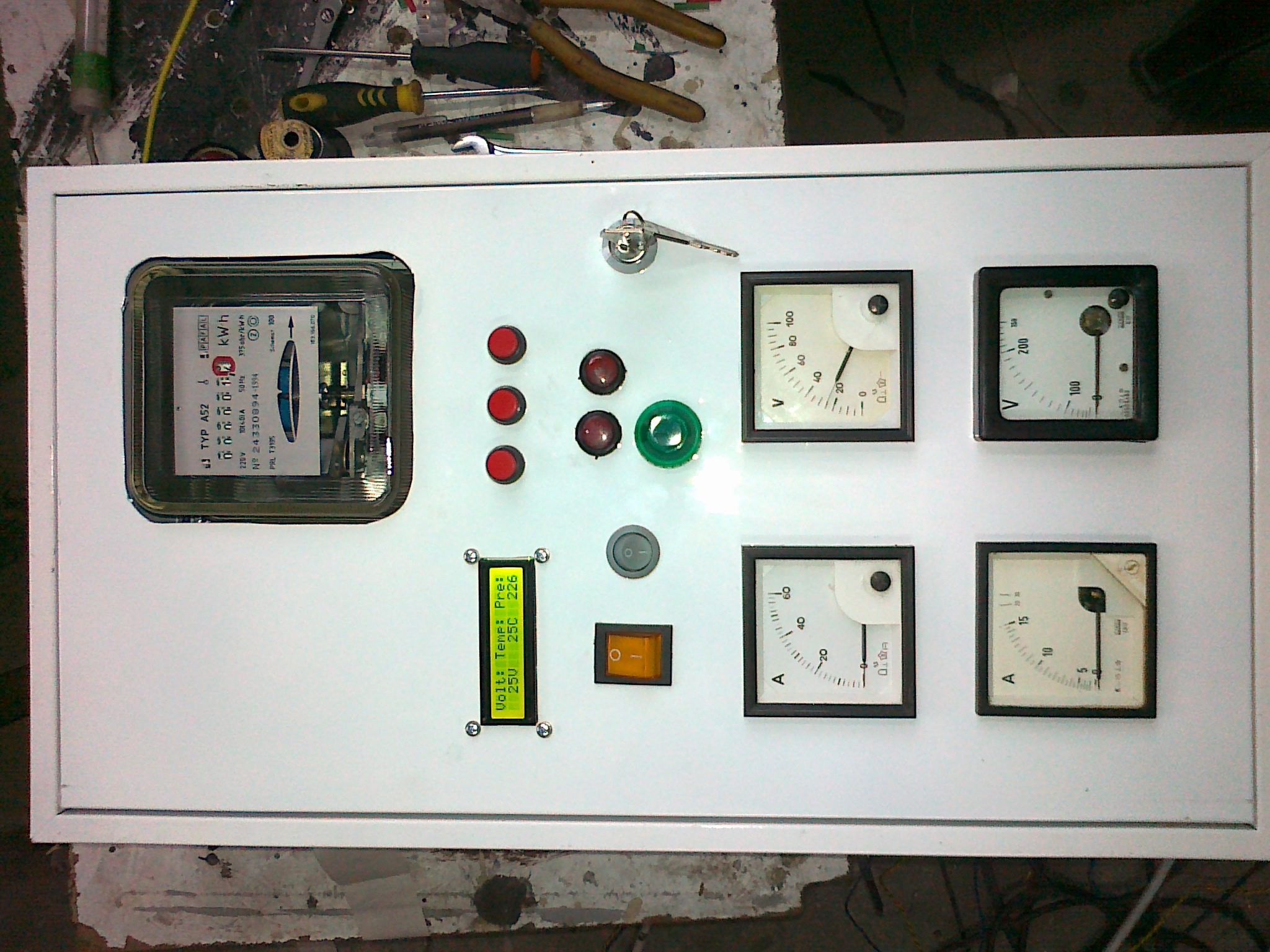

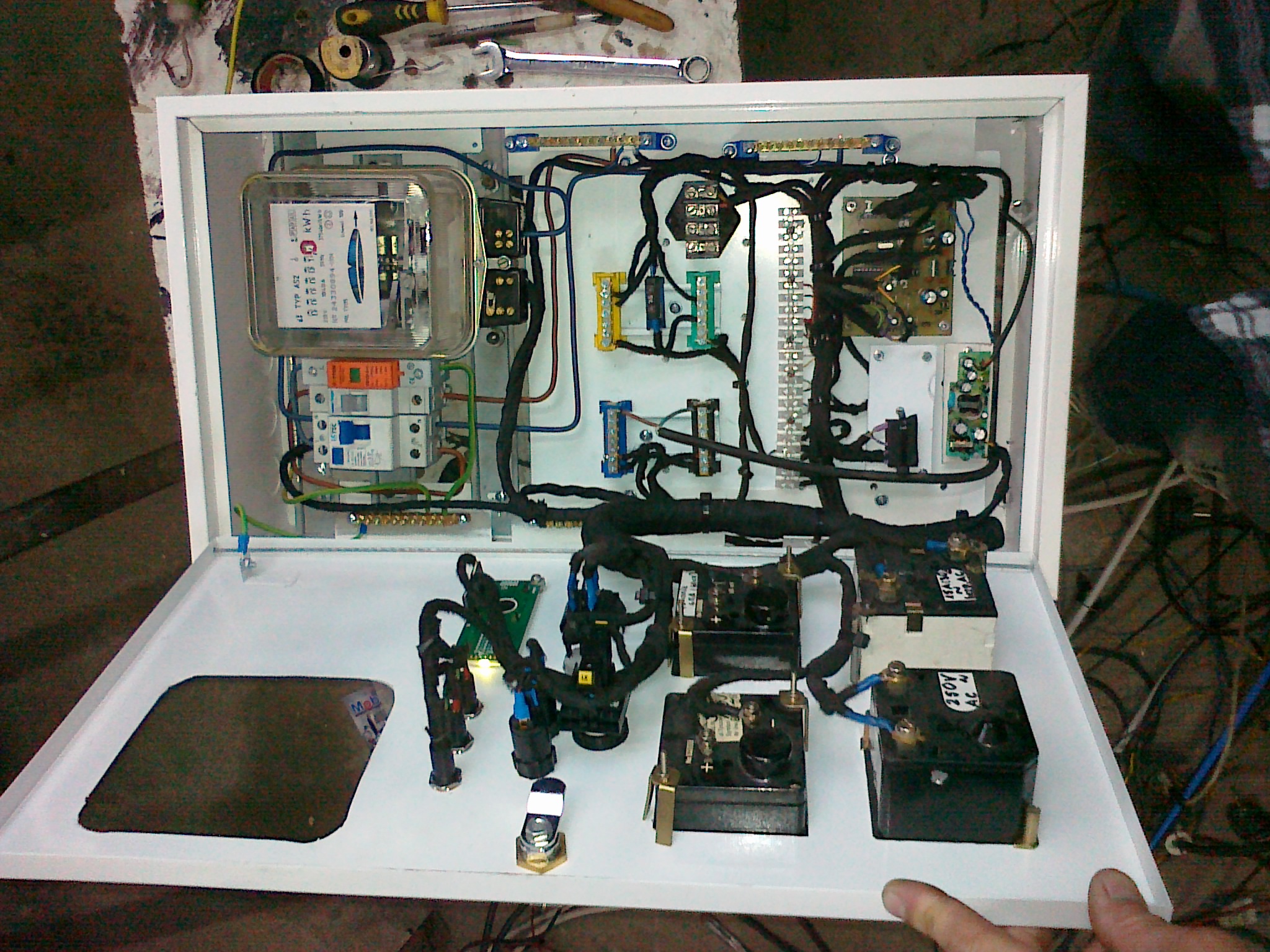

Skrzynka praktycznie gotowa i zawiera
1.sterownik na procesorze atmega8 z pomiarem trzech napięć, licznikiem obrotów, pomiarem temperatury, dwoma PWM-ami, (tryby pracy skokowy i płynny regulowane napięcia ON OFF MAX moc), cztery styki do załączania przekaźników (wykorzystuję dwa do włączenia i wyłączenia UPS-a z zimnego startu, tryby pracy zwykły impuls ON i OFF wszystko regulowane ),funkcjami steruję się za pomocą trzech przycisków.
2.licznik energii
3.różnicówka
4.bezpiecznik 220v i bezpiecznik 48v
5.ogranicznik przepięć
6.włącznik dojścia prądu z sieci do ups-a (gdyby trzeba było naładować akumulatory)
7.włącznik podświetlenia wyświetlacza sterownika
8.kontrolkę załączonego ups- ą (zielona)
9.dwie kontrolki połączone równolegle z grzałką (żeby było wiadomo kiedy pracuje, dwie po 24V połączone szeregowo)
10 cztery wskaźniki analogowe woltomierz i amperomierz prądu stałego i zmiennego
Z każdym krokiem przybliżam się do końca, i dobrze bo już w głowie świta inny plan.
Panel przedni
Wnętrze skrzynki

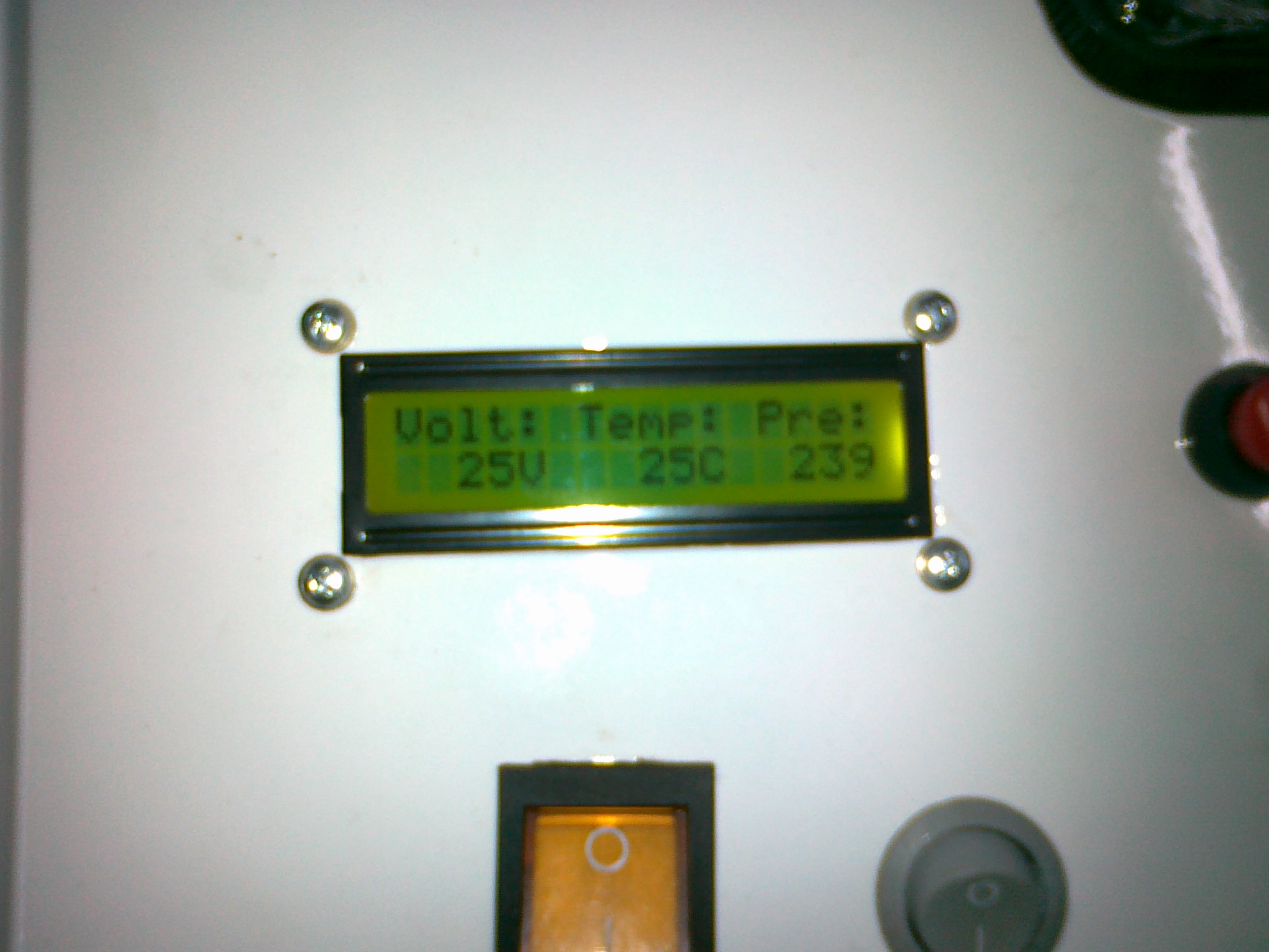

Wyświetlacz jednym przyciskiem zmienia się co ma wyświetlać
