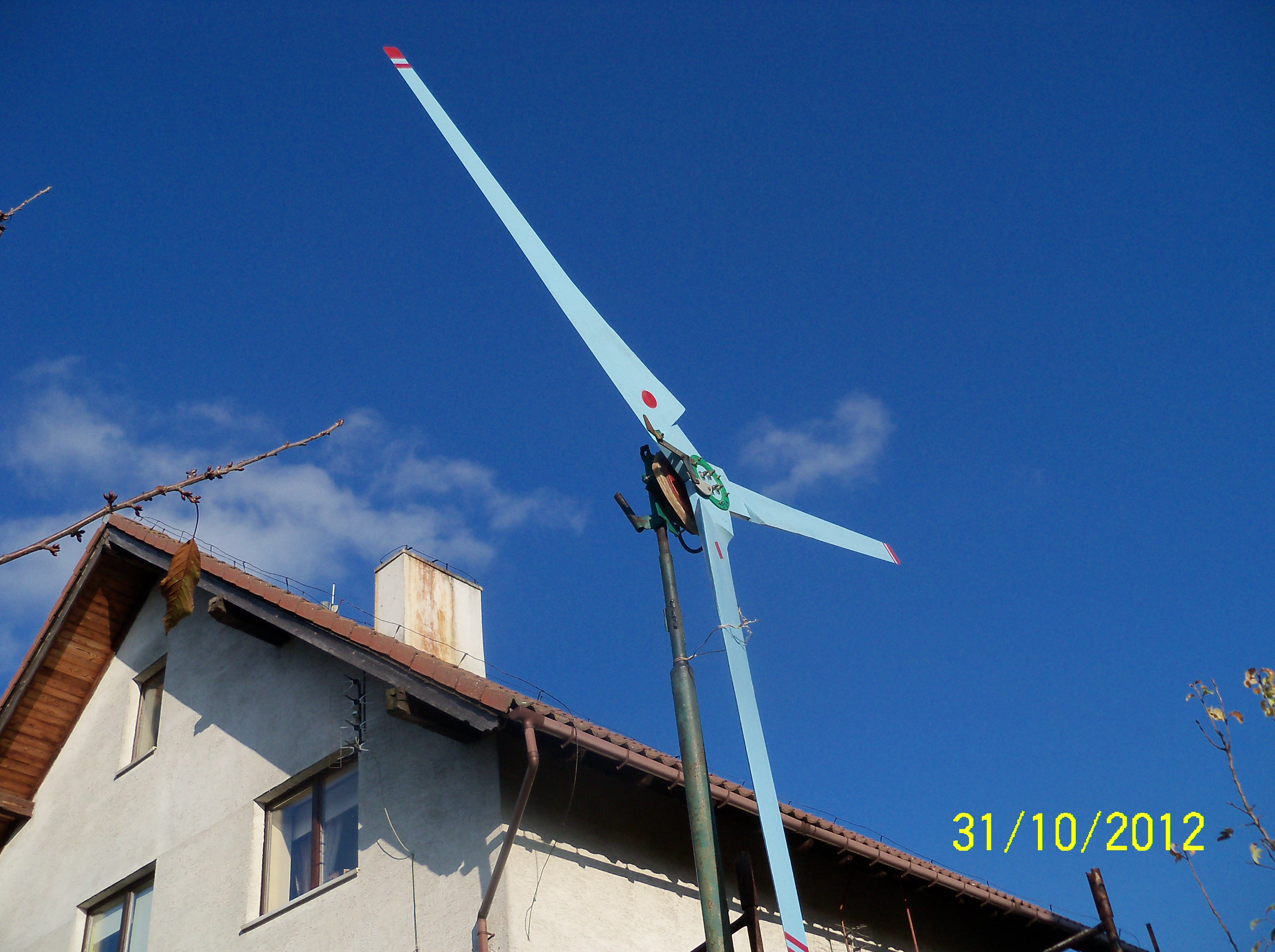

Prawie dwa tygodnie precyzyjnej pracy i końcu jest większe śmigło.
Współpraca trzy-łopatowego śmigła o średnicy 4,5m z amerykanką 12 cewek i 40 neodymów.
Startuje przy wietrze poniżej 1m/s.
Ok 1.5 m/s ma 53 obr/min 24Vx0,4A= 10W
Ok 2.0 m/s ma 63 obr/min 25,4Vx1,2A= 30W
Ok 3.4 m/s ma 91 obr/min 29,3Vx5A= 147W
Ok 4.3 m/s ma 116 obr/min 30,1Vx10A= 310W
Ok 5.2 m/s ma 133 obr/min 30,7Vx14,3A=439W (poprawiono Vw z 4.9 na 5.2 m/s)

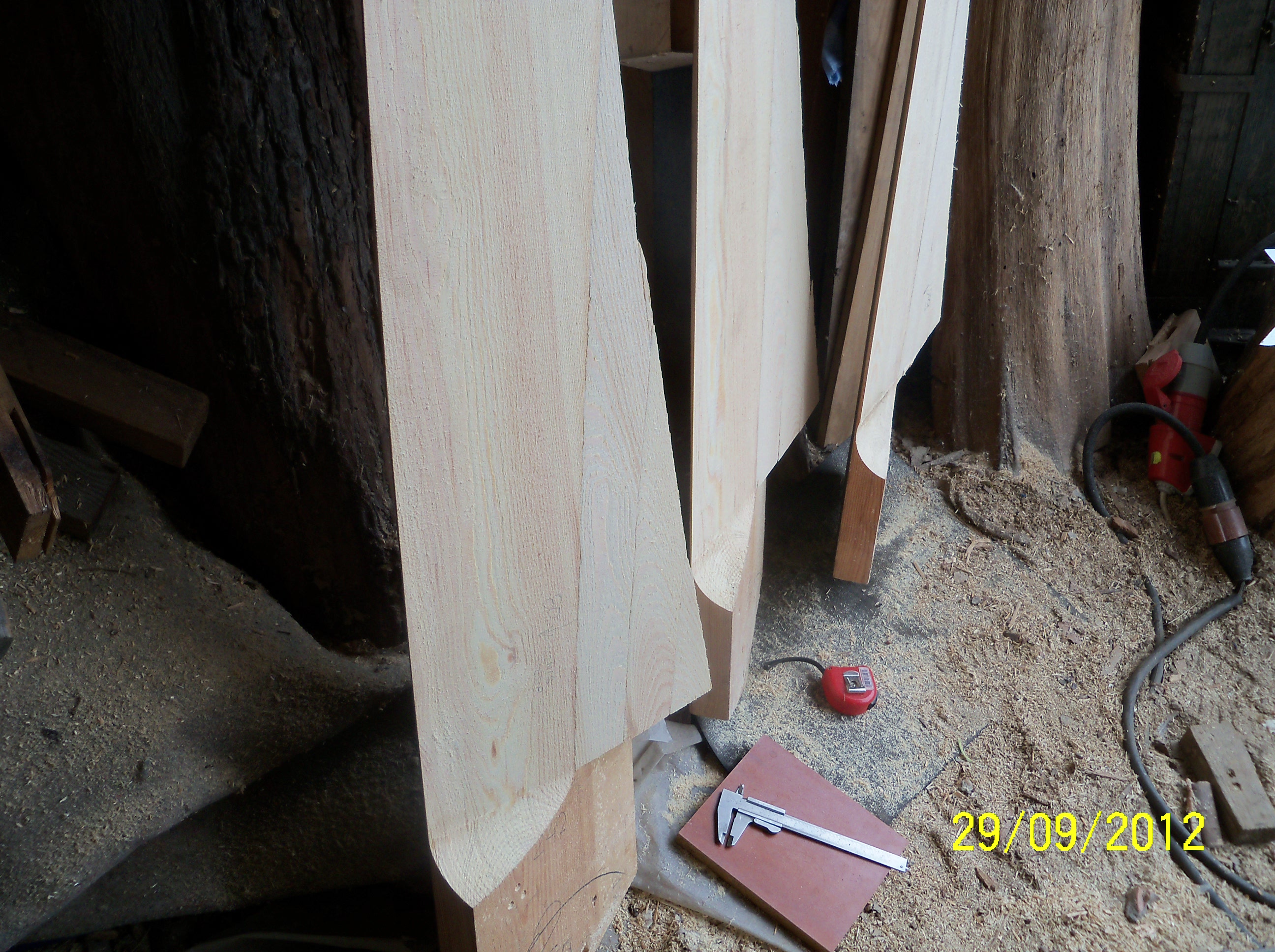

Łopaty przed konserwacją

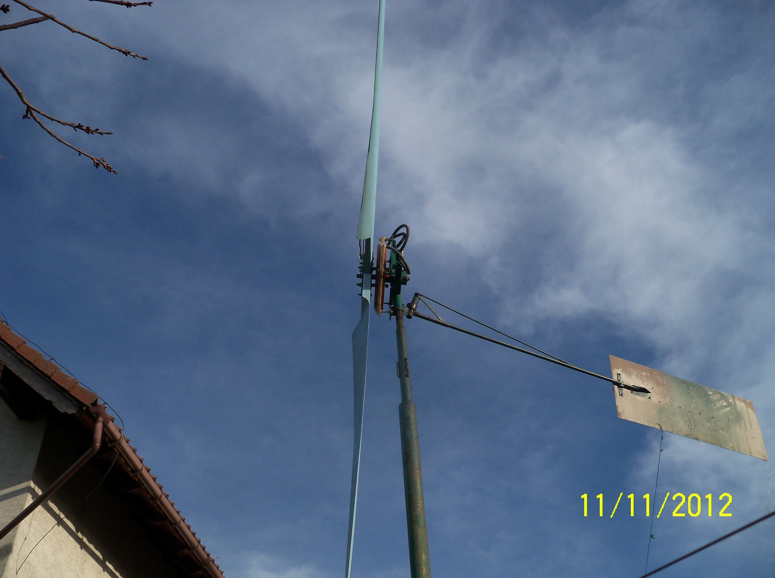

Trochę problemów było z wyważeniem śmigła bo były lekkie powiewy.
Montaż do testu.

Warto było się zabawić w żmudną obróbkę, aby wychwycić długotrwałe małe wiatry.
Teraz tylko szlif.

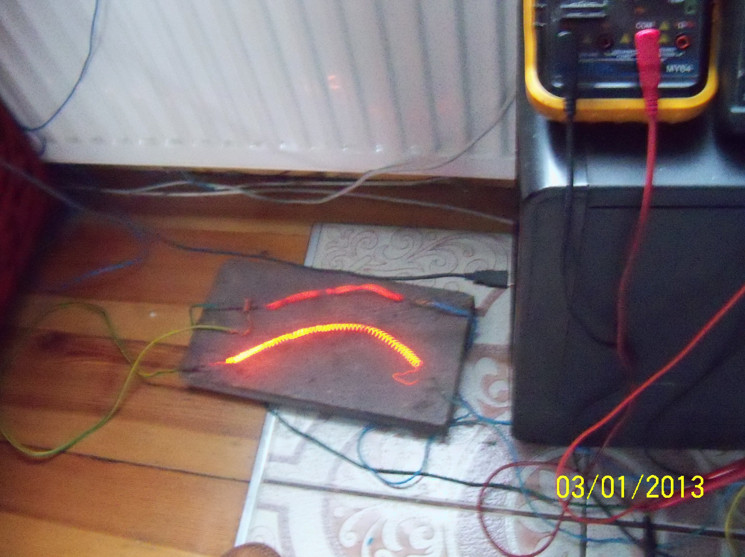

Testy ze śmigłem Fi 4.5 ustawionym na 5 metrowym maszcie między budynkami.
Testowanie szybkiego śmigła 4.5m
Obecne wiatry przekraczają oczekiwania. Trzy stopniowy regulator wraz z 3 grzałkami bojlera, często nie jest w stanie odebrać powstającej energii. Przekroczenia progu ładowania powodują chwilowe samo wyłączanie przetwornicy. Dopięta początkowo czwarta spirala do 3 stopnia regulatora częściowo poprawiła sprawę. Przejść na wyższe napięcie na razie nie mogę bo przetwornica jest na 24V. Ostatecznie musiałem wpiąć prowizoryczną spiralę, która poza regulatorami na wyższym napięciu, na niezależnym mostku prostowniczym, cały czas obciąża prądnicę mocą około 20 -350W w zależności od obrotów śmigła. Tak jest dzisiaj -niestety na co dzień nie bywa tak różowo z wiatrem.
W nowo projektowanej większej prądnicy uwzględnię te niespodzianki.
Spirale dla porywistego wiatru.

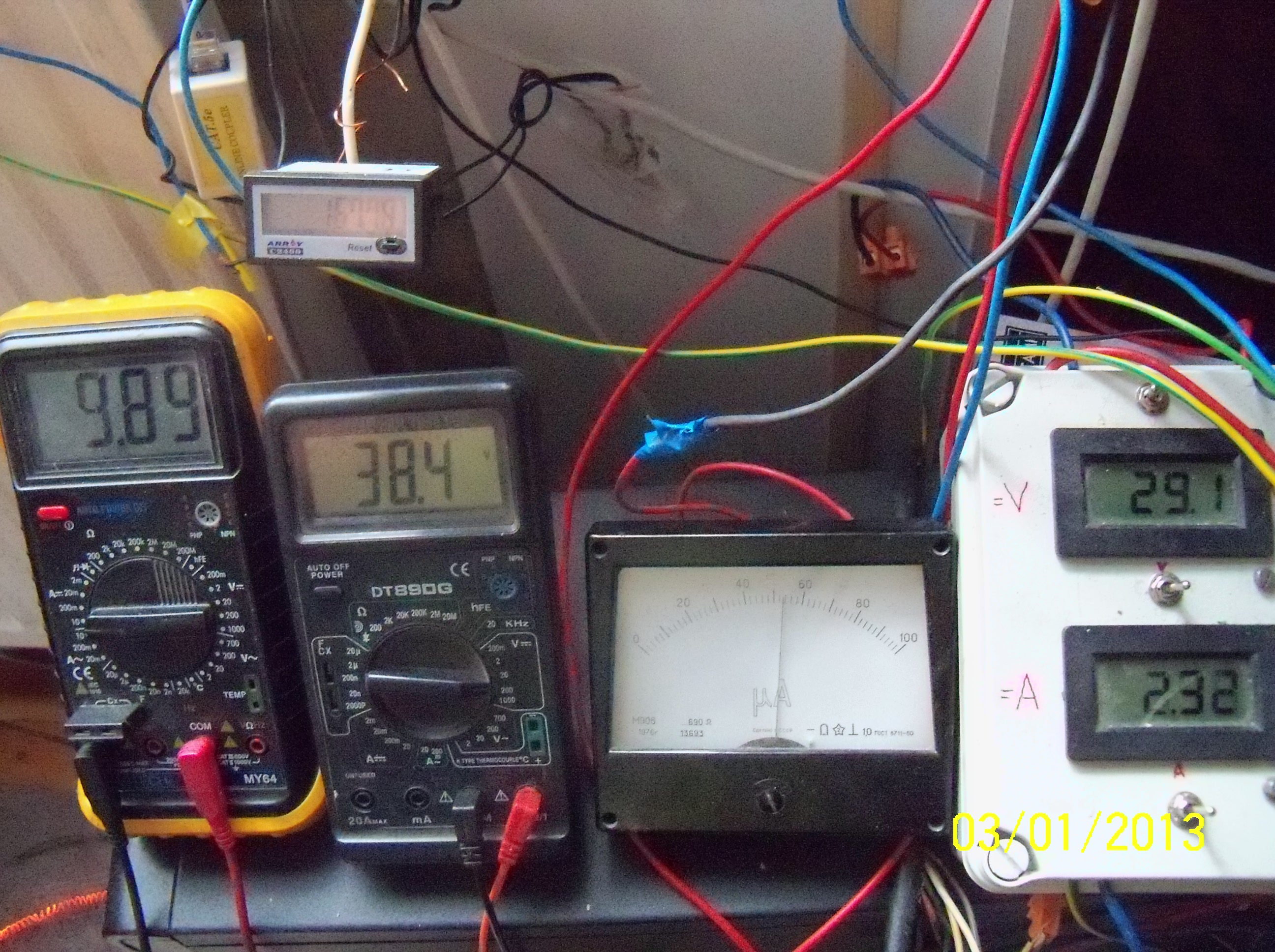

Zestaw mierników przedstawia łączny odbiór 604W przy 167 obr/min
Mały górny miernik wskazuje obroty na minutę (pierwsze 3 cyfrach z lewej)
Prawy miernik napięcie i natężenie ładowania 24V akumulatorów.
Mikroamperomierz przeskalowany na 10A, niestety czasami był przekraczany -wskazuje prąd do bojlera.
Lewe mierniki wskazują natężenie i napięcie odbierane przez prowizoryczne spiralę dociążające, bo 3 stopniowy regulator nie zdołał zapobiec przekroczeniu górnego progu ładowania. Spirale widoczna u dołu z lewej pod miernikami. Odbierana moc wiele razy przekraczała łącznie 1000W.
Przy wcześniejszych próbach uzyskano jedno przekroczenie 1230W
Więcej szczegółów na YouTubie jak zdołam podać linki.
Ostatnio edytowano 08.11.2013, 0:01 przez klistron, łącznie edytowano 1 raz

No.... trochę za wysokie te napięcie ładowania.
Druga sprawa, koniecznie daj grubsze przewody, bo 1kW/28V=35A czyli minimum 10mm2.
Co to za kaskada co sobie z obciążeniem nie radzi?
Re: Śmigło 4,5 m
Postprzez klistron » 04.01.2013, 16:01
35A w przewodach nie ma bo jest wyższe napięcie na obciążeniu:
Np: 28.8*17A=500W w bojler i w akumulatory
56V*9.5A=530W w dwie spiralę dodatkowe
Aby uniknąć nieproduktywnej pracy dość znacznego śmigła, prądnica ma podwójne wyprowadzenia przewodów z każdej fazy, to znaczy: 3 przewody z pełnej fazy i 3 przewody z 2/3 uzwojenia fazy wykonanego grubszym drutem. Cała faza dobrze wychwytuje słabe wiatry wcześnie ładując 24V akumulatory. Gdy wiatr wzrasta powyżej 3 m/s akumulatory przełączane są na wspomniane 2/3 uzwojenia fazowego a obciążenie pozostaje na pełnej fazie, gdzie są wyższe napięcia wynoszące około 34 do 65V, stąd wystarczą mniejsze natężenia dla odbieranej mocy. Atmega nie poradziła sobie z tym napięciem i dlatego chwilowo bojler musiał pozostać na 24V regulatorze. Posiada on trzy grzałki na 60V 400W+500W+500W. Stąd ten niski odbiór przy 28V, jak i te przekroczenia progu ładowania.
Wiatr się uspokaja to spokojnie będę mógł temu zaradzić. Tymczasowo dwie spirale dodatkowe w miarę wyhamowują porywy.
Czy Twój moduł wykonawczy poradziłby sobie z tymi grzałkami przy 70V. Krótkotrwale takie napięcie może się zdarzyć.
Równolegle połączone grzałki mają "zimny" opór 2.52 Oma, a to może dać moc do 1.8kW przy 70V. Spirale radziły sobie z takim krótkotrwałym przeciążeniem.

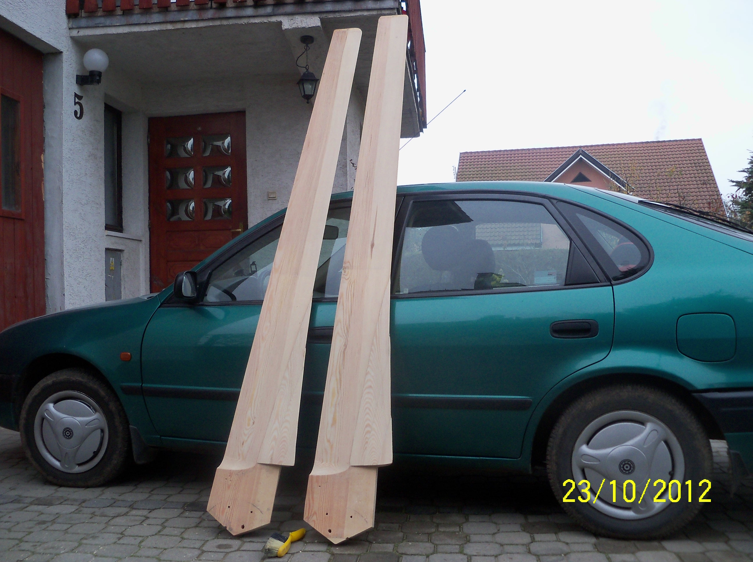

Jak widzę z fotek to śmigła są z solidnej sosny. Wytrwała obróbka jest również widoczna. Część szersza od strony osi obrotu jest w porządku. Ja bym popracował jednak nad końcem łopaty, tym węższym. Zmniejszył bym tą grubość mierzoną przez suwmiarkę z 12.5 na 8-9 mm. Maksymalne zgrubienie powinno być w odległości około 25 do 30% od krawędzi natarcia. Przekrój będzie bardziej opływowy a tum samym śmigło szybsze. Całą operację przeprowadziłbym na długości około 350 do 400 mm od najcieńszego końca próbując płynnie przejść do istniejącego już dalej profilu. Oczywiście zachować dotychczasową szerokość a nadmiar materiału zbierać od strony zawietrznej.
Tą część śmigła dlatego tak dokładnie należy obrabiać, gdyż od tego cienkiego końca do połowy promienia wiatrak odbiera 75% swojej mocy, a do 2/3R przybywa tylko 14% uzyskując łącznie 89%. Stąd dla pozostałej 1/3 od osi obrotu zostaje tylko nieznaczne 11% mocy i to jeszcze trudne do odzyskania w małych turbinach ze względów konstrukcyjno wytrzymałościowych.
Aby drewno mniej piło wody to też konserwuję go pokostem na gorąco. Po kilkunastu latach eksploatacji widzę że się to opłaca. Może ktoś przetestował lepszy środek.
