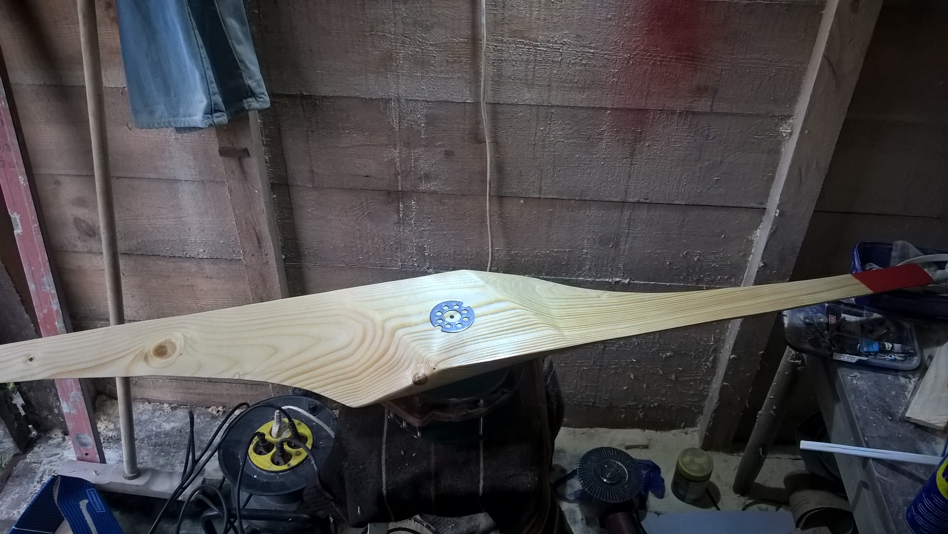

zdjęcia

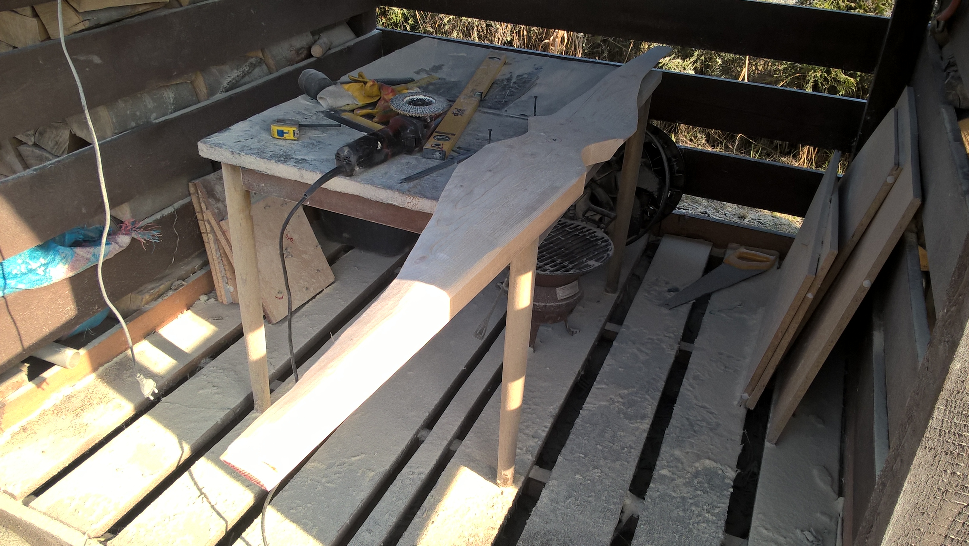

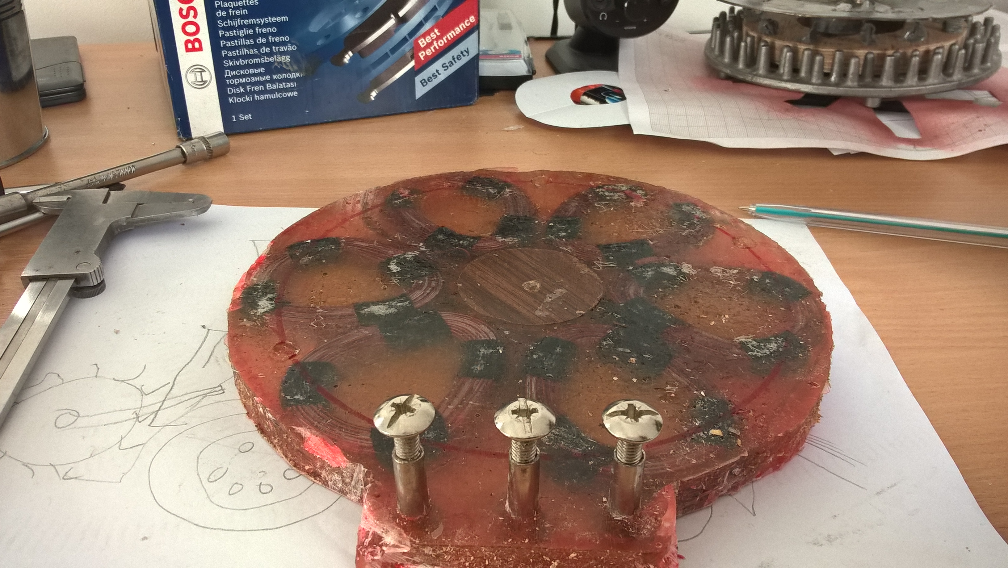

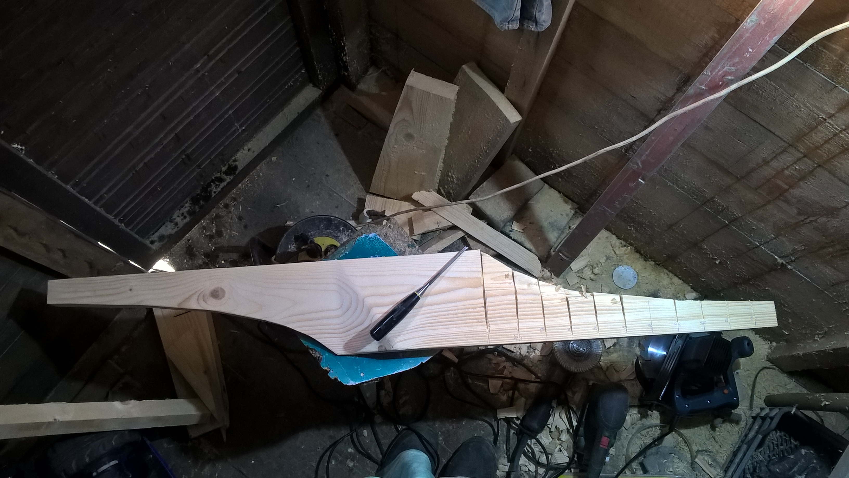

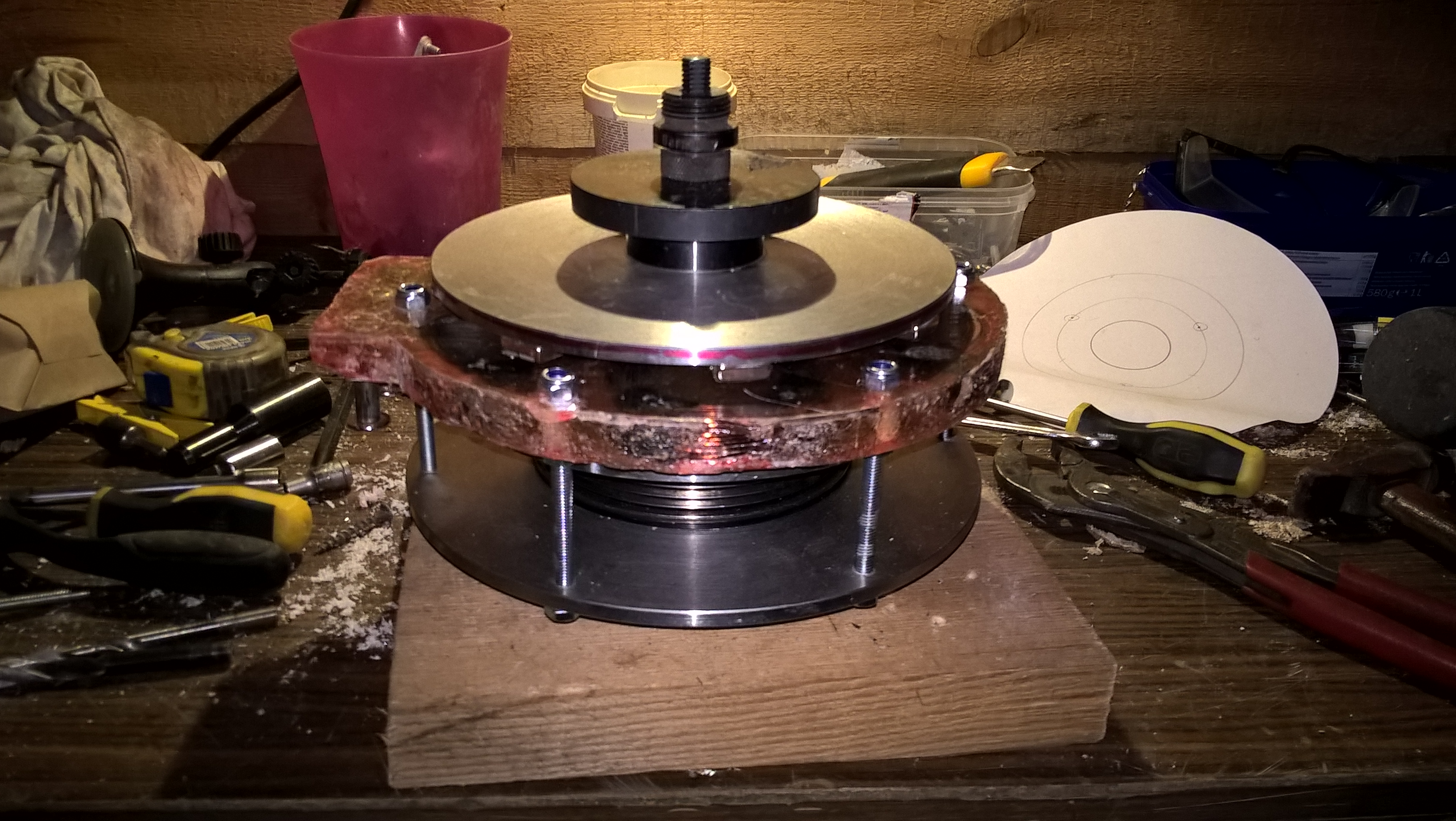

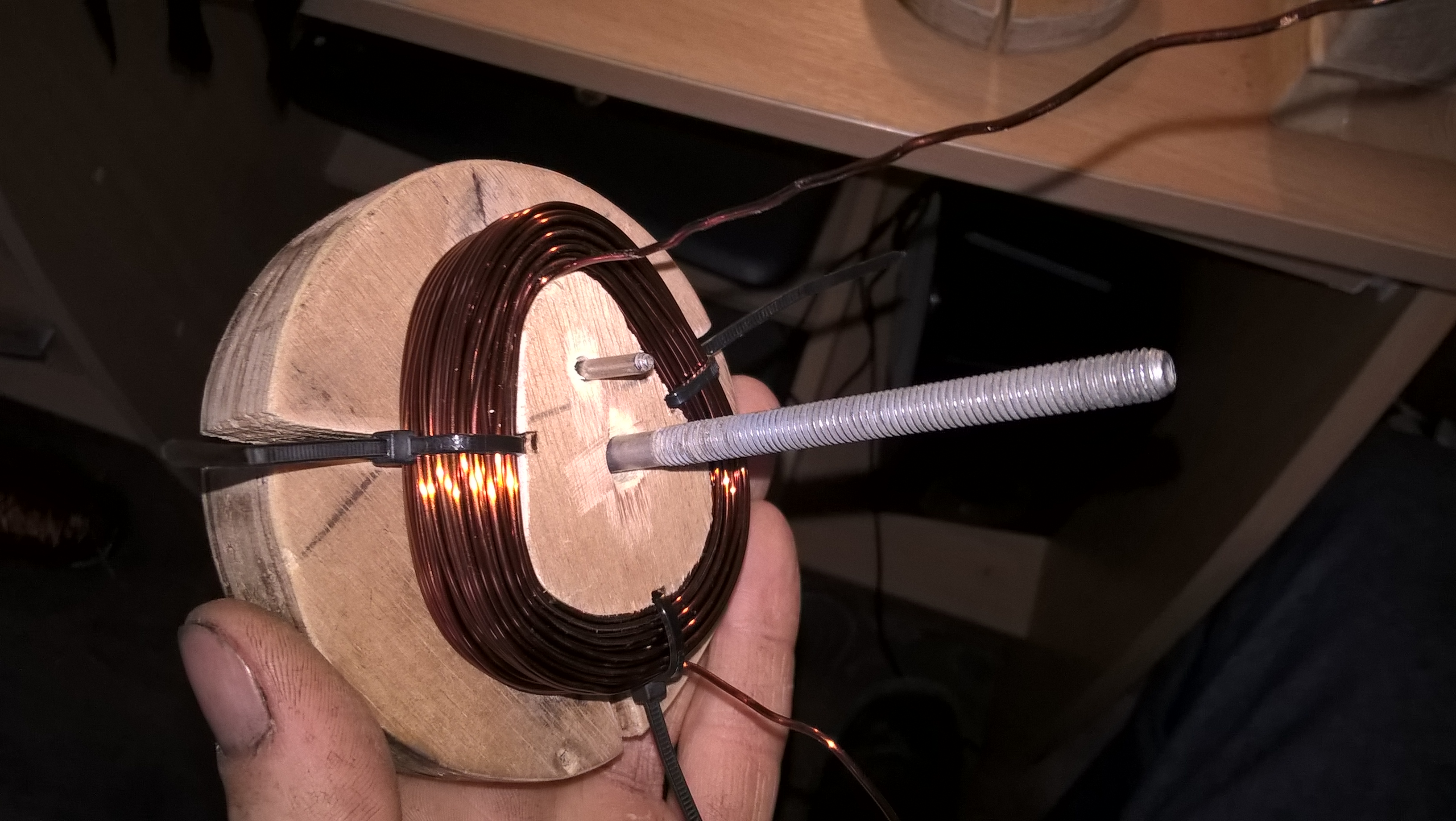

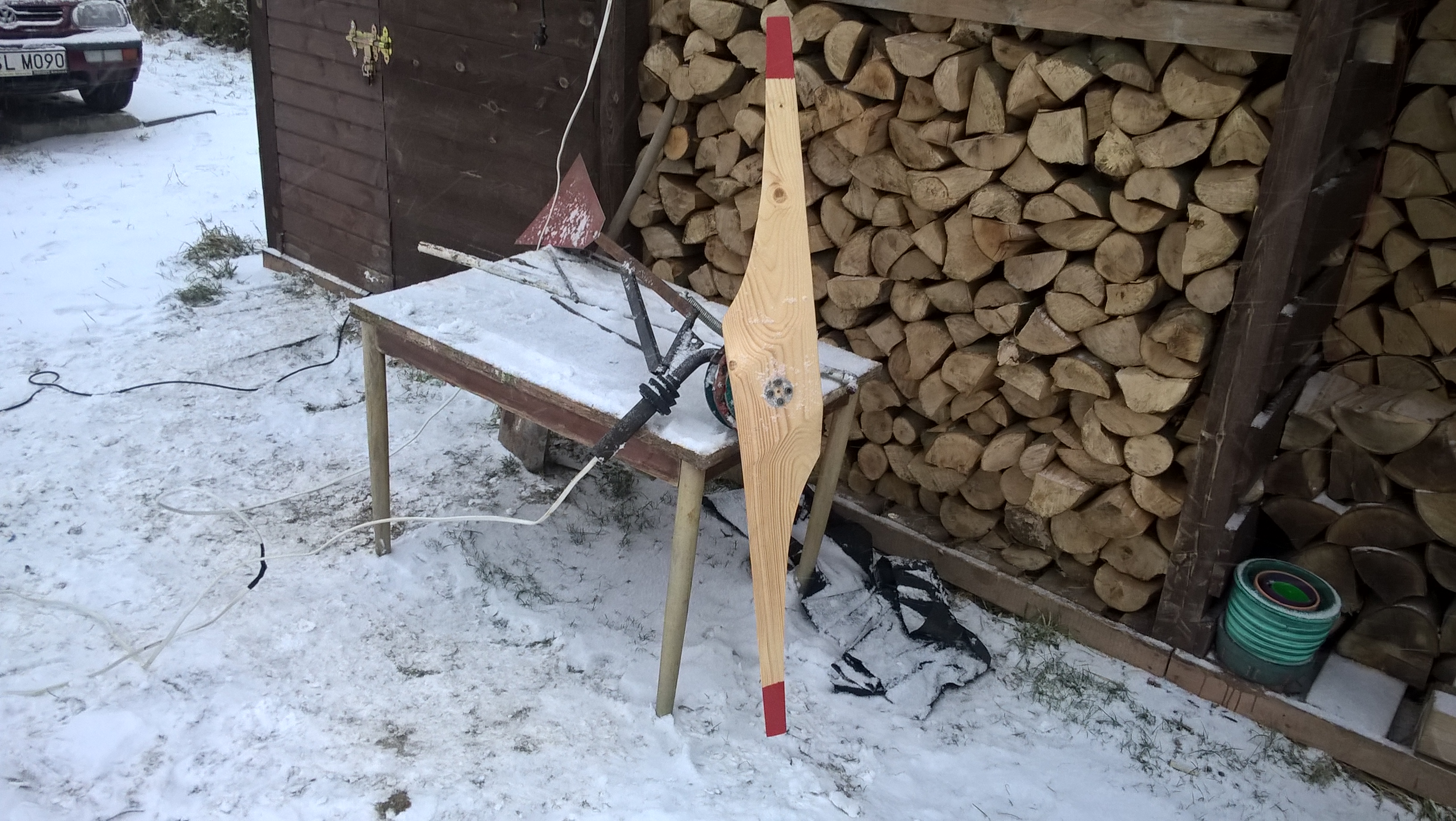

elektrownia
śmigło 1.4 m

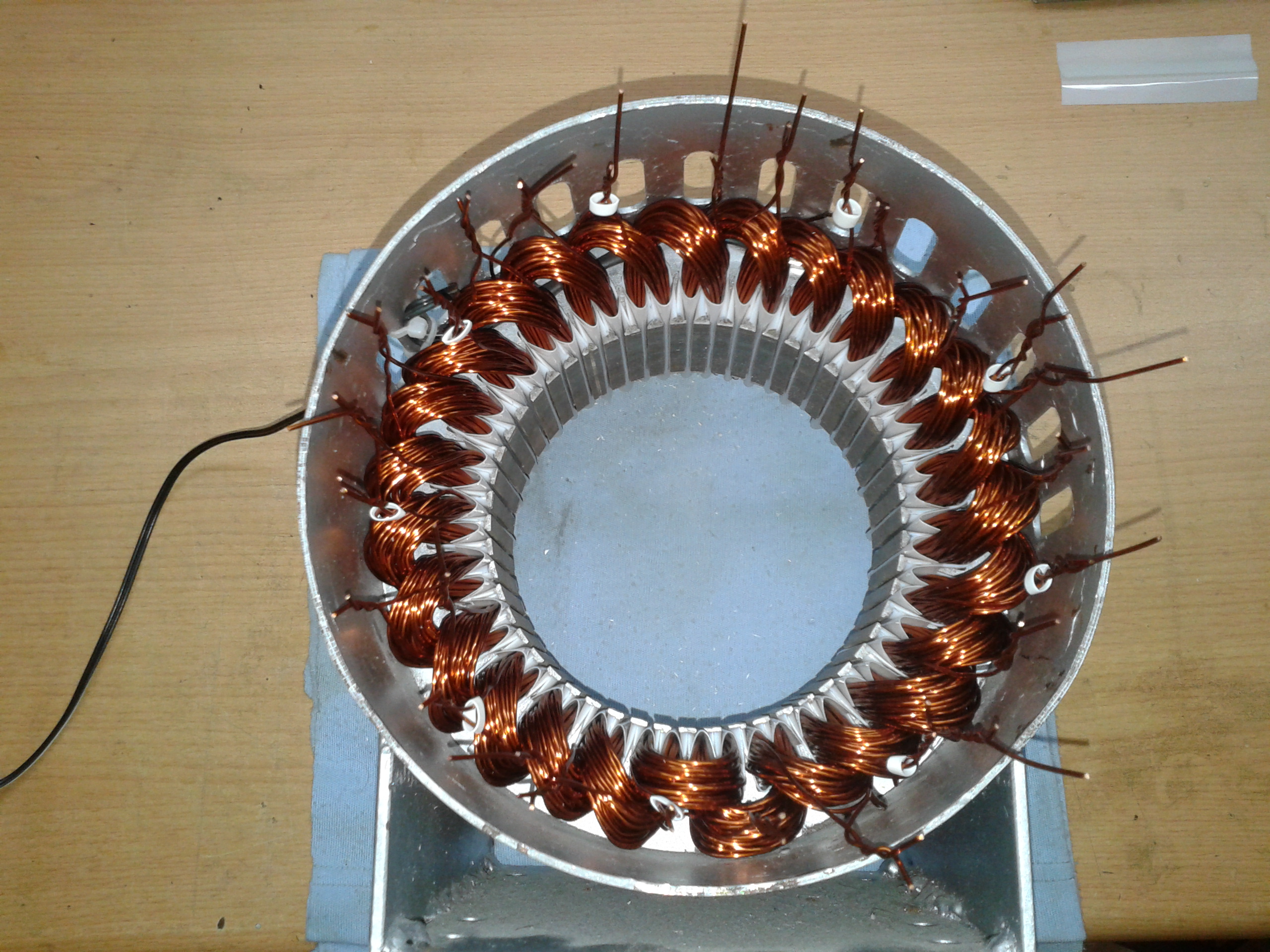

stator 6 cewek po 85 zwoi 1.2mm
śmigło
prądnica

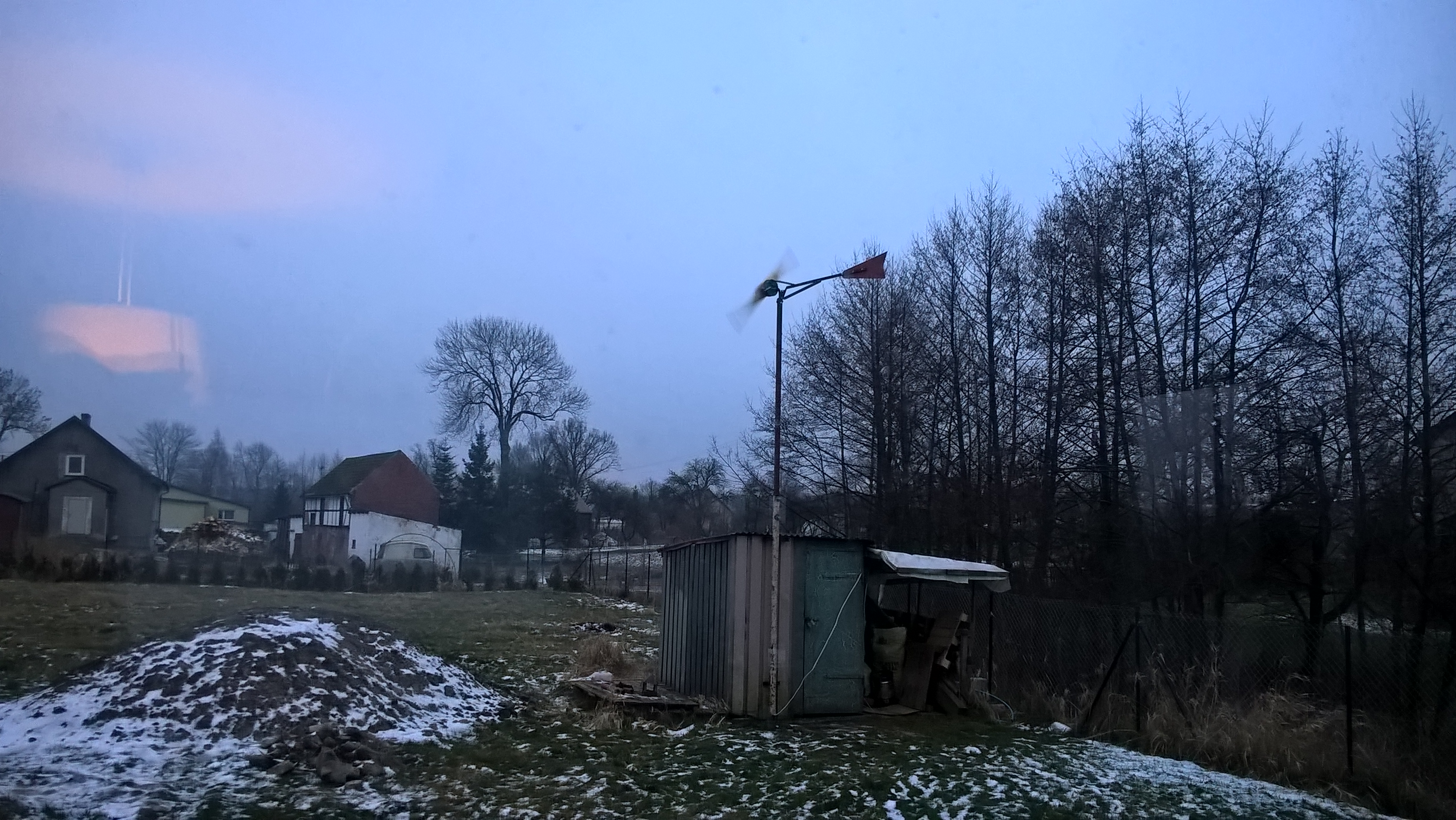

prądnica na maszcie 5m wysoki
elektrownia

Zrób jeszcze podwajacz napięcia - masz deko za gruby drut do ilości cewek na fazie.

Ja też doradzam nowy stojan i 9 cewek

Stator zrobiony, składany ogon też więc pozostaje czekać na wiatr i obserwować wyniki swoich wypocin

Wiec nie jest źle, 300 zwoi na cewce x 6 cewek, wiatr 10m/s porywy do 15m/s napięcie 24v prąd ładowania 2 ampery

Postprzez nowoa » 05.03.2016, 13:37
Nowe śmigło 2m i trochę inny profil

Czy przewód który idzie od wiatraka do masztu nie będzie się skręcał? Jak został rozwiązany ten problem?

Przewód jest puszczony w słupie wiatr obraca gondolą raz w lewo potem w prawo po prawie 5 miesiącach użytkowania przewód nie wygląda na skręcony oczywiście rozwiązanie na pierścieniach ślizgowych jest idealne ale puki co u mnie zostaje jak jest

Dzisiaj przyszły bardzo silne porywy wiatru i pierwszy raz zadziałał mój składany ogon niestety nie zaobserwowałem ile amper dawała wtedy prądnica.
