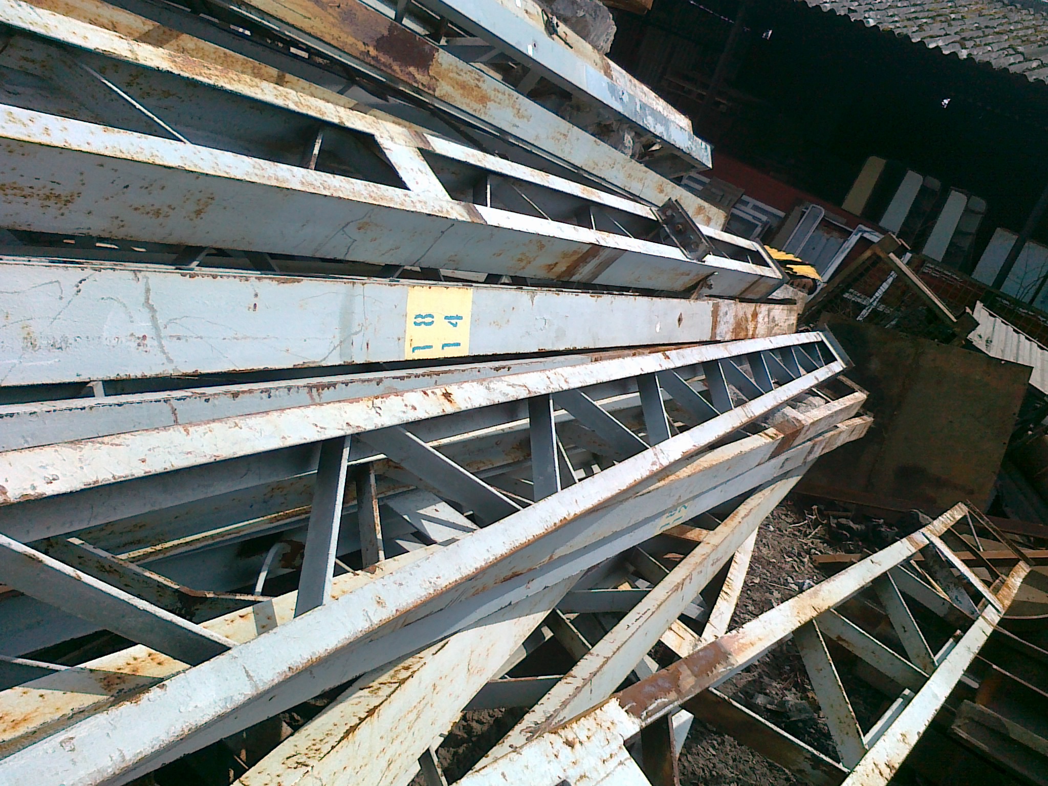

Dzisiaj byłem na złomie i widziałem rurę o średnicy 250mm grubość ścianki 6-7 mm długość 11 m, pomyślałem żeby zrobić z niej maszt. Poszło by szybko i bezproblemowo, trochę nie chce mi się spawać kratownicy.
Co myślicie ?
Postprzez SiEm » 05.04.2013, 20:46
Dobry pomysł ja bym dał po cztery wsporniki z rur fi 60 mm tak do 6 m. I zamocował je do kotew na rogach budynku tak żeby były odkręcane, w czasie opuszczania i stawiania masztu.

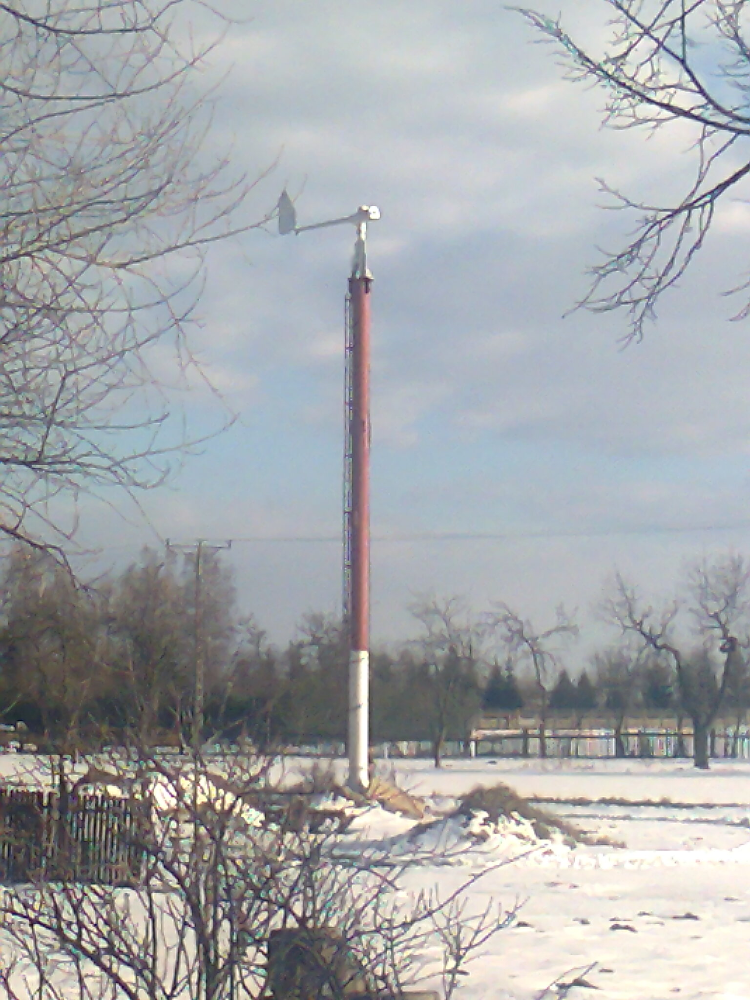

Set specjalnie dla ciebie zdjęcia przydomowej elektrowni wiatrowej SH 5kW:
- średnica wirnika: 5,5m
- moc max: 7,5 kW
- waga gondoli ponad 300 kg!
Jest ona za montowana na starym kominie od kotłowni szklarniowej o średnicy 500 mm wysokość masztu 17 m. Jak widać na zdjęciu niema żadnych odciągów .
Rozmawiałem z właścicielem wiatraka dlaczego niema śmigła mówił że będzie zakładał wirnik o średnicy 6,5 m bo chce zwiększyć moc przy słabszych wiatrach.
Wiatrak na kominie.
Postprzez set » 07.04.2013, 22:26
17 m i średnica 500mm bez odciągów czyli moje 11 z odciągami powinno dać radę.

Set ja bym dał cztery wsporniki tam gdzie chciałeś przymocować linki z rury fi 60 mm tak do 6 m wysokości masztu żeby były demontowane podczas stawiania i kładzenia masztu. Wtedy nawet huragan "Katrina" tego nie ruszy ;) . Moim zdaniem twa "piwniczka" będzie solidnym fundamentem pod elektrownie wiatrową.
