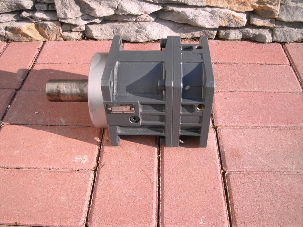

Co sądzicie o zastosowaniu przekładni planetarnej o przełożeniu 1:7 ? W wiatraku pionowym do napędu prądnicy?
Re: Wiatrak 3,5 m
Postprzez klistron » 29.11.2013, 19:22
Często zapominamy że uzyskane efekty to przede wszystkim dostępna szybkość wiatru, oraz przekrój pola wiatrowego z którego korzysta nasze urządzenie wiatrowe. Nie jeden już raz sprawdzono że z tego samego przekroju pola wiatrowego oś pozioma uzyska więcej od osi pionowej. Niestety żadna przekładnia nie dołoży nocy a jedynie część skradnie na swoje straty. Przekładnia jedynie ułatwia dopasowanie mechaniczne obrotów do odbiorników mocy, oraz zawsze część zabierze na swoje straty, a najgorsze przy małych wiatrakach, że ile razy wzrośnie przełożenie tyle samo straci się na i tak słabym momencie obrotowym. Niestety na „perpetuum mobile” nie ma co liczyć. Wspominałem już że obecna elektronika zapewnia dopasowanie w miarę sensownie skonstruowanej prądnicy, do przewidywanych odbiorników z pominięciem: strat na przekładnię i późniejszego startu urządzenia wiatrowego.

PRZEKŁADNIA PFEFFER&PARTNER 1:7 ma oś wejściowa fi. 24 mm nominalny moment wejściowy to 120 Nm. Oś wyjściowa fi. 38 mm nominalny moment wyjściowy to 500 Nm. Co o niej myślicie?
Przekładnia planetarna.
