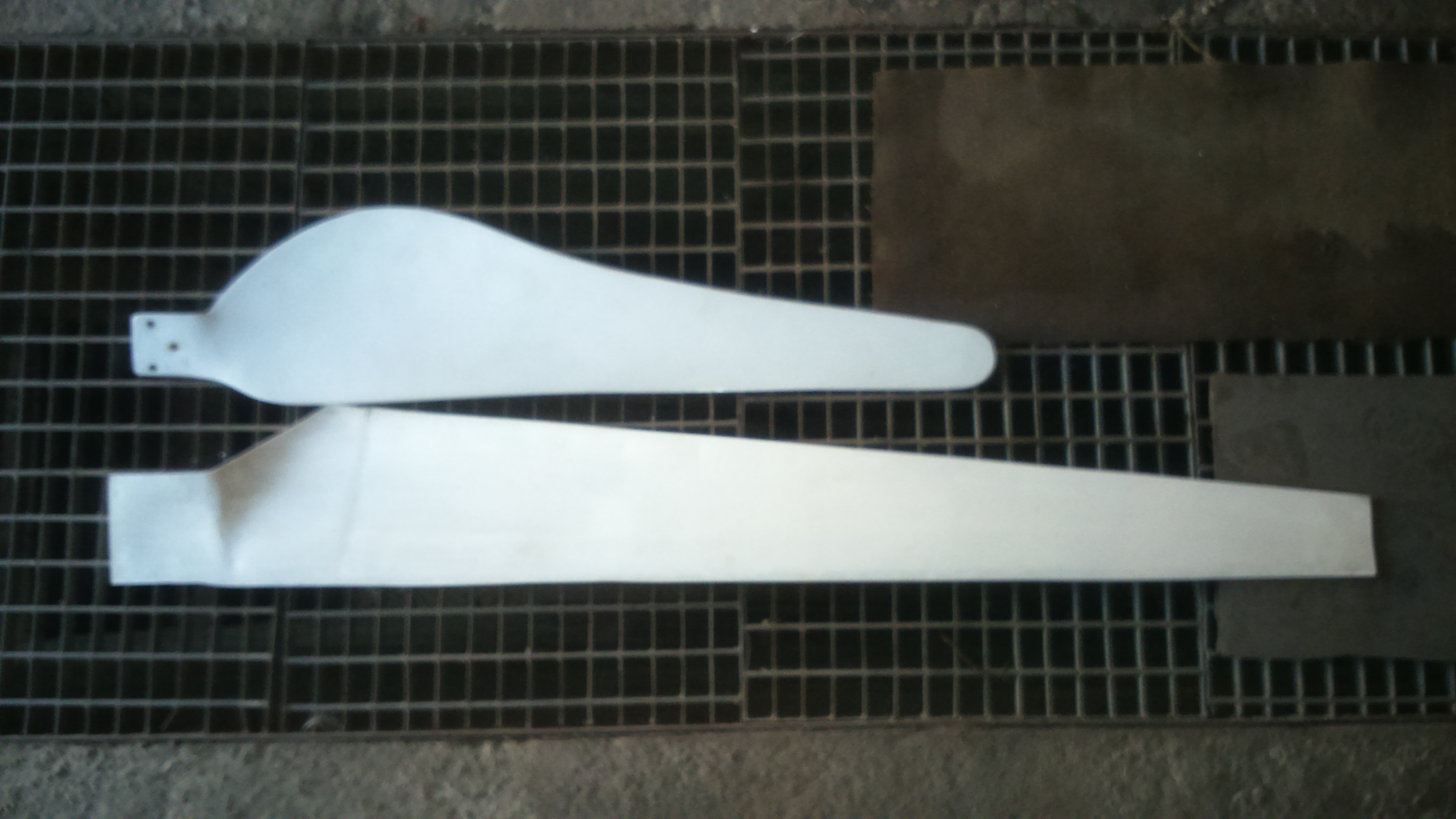

Oceniam iż zwiększenie koła do 2,7 m da pozytywny i zadowalający efekt. Polecam tego producenta śmigieł od niego też kupowałem solidnie i estetycznie wykonane śmigła.
Re: Turbina ze składanym ogonem 2.0m średnicy
Postprzez Juriii » 23.04.2016, 22:21
Dzięki SIEm, właśnie zamówiłem łopaty. Zobaczymy jak będzie.

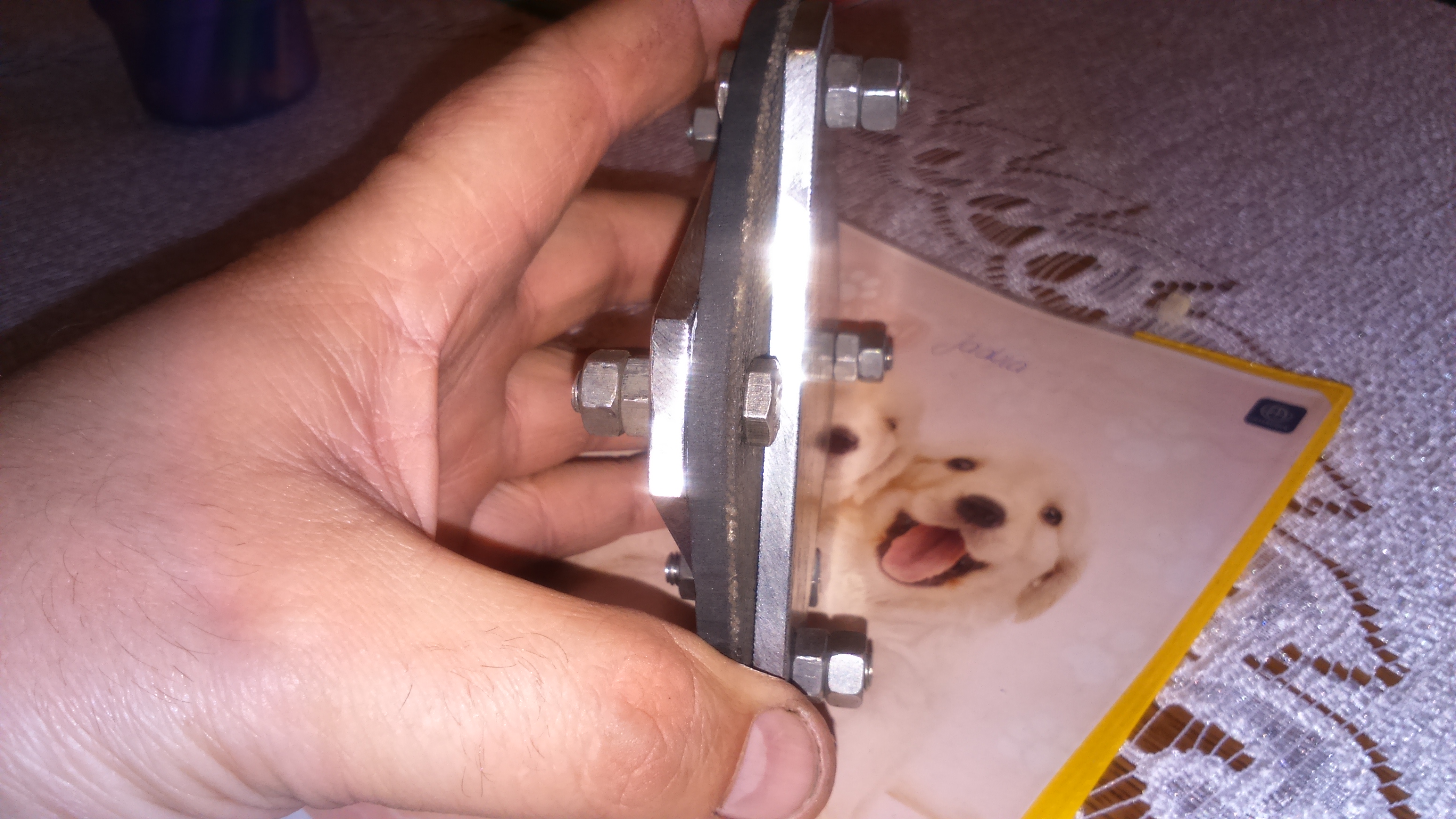

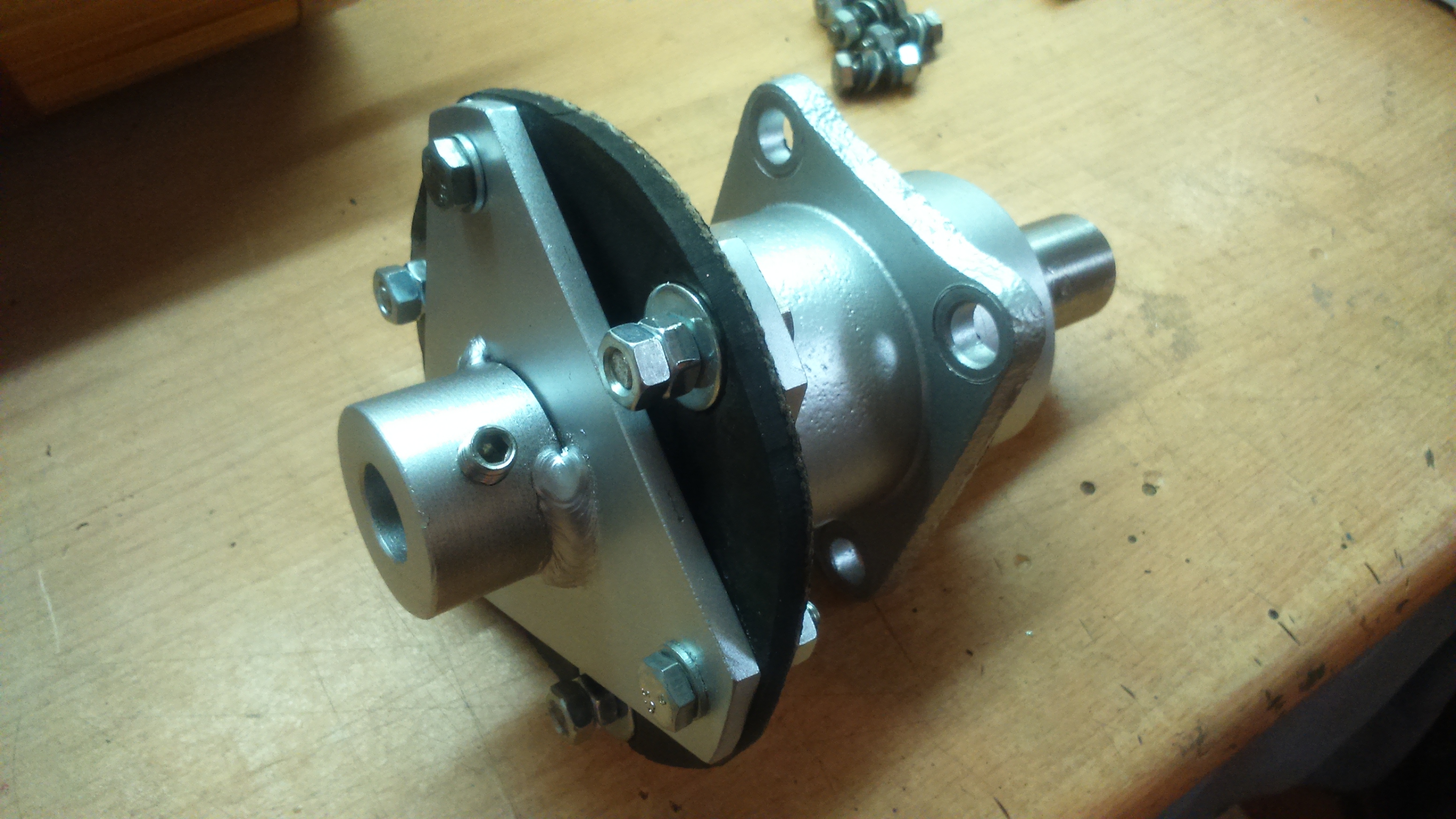

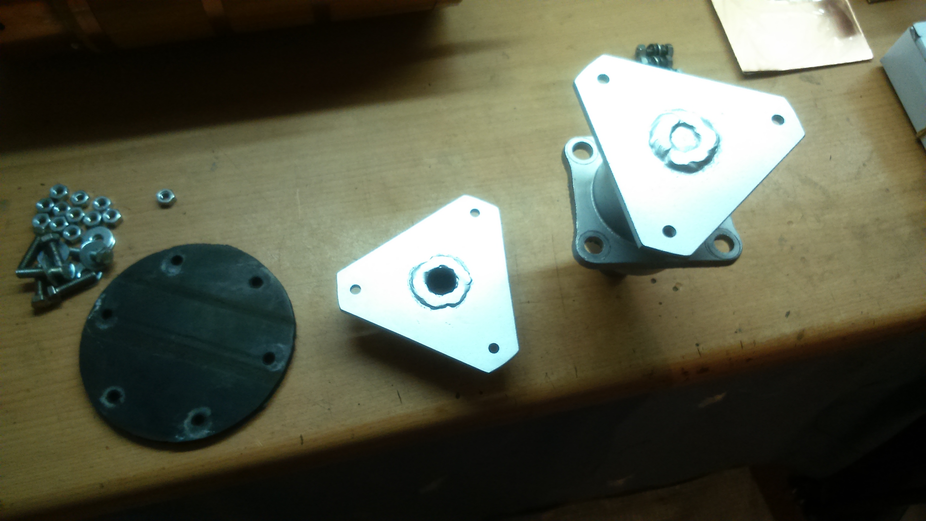

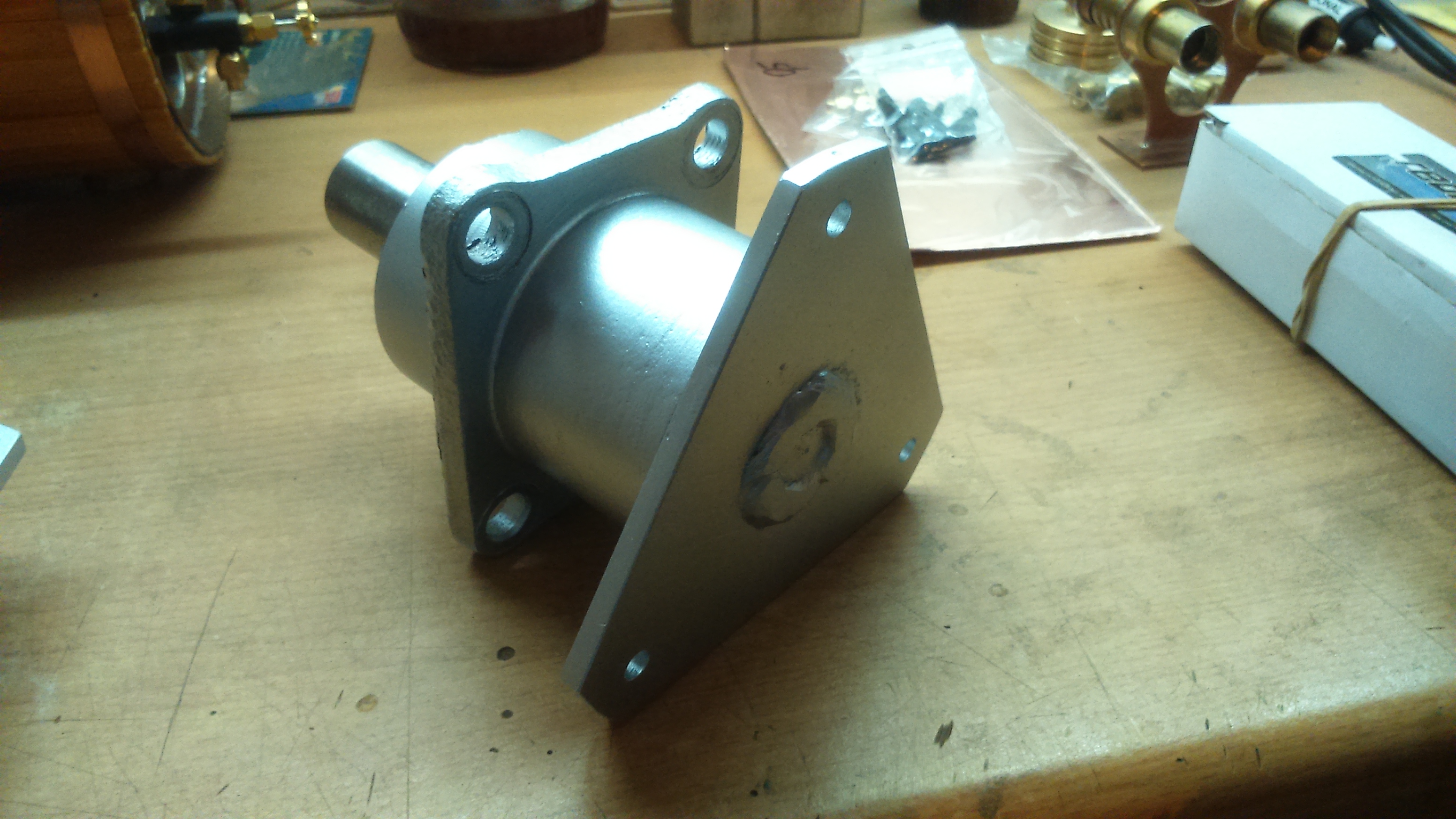

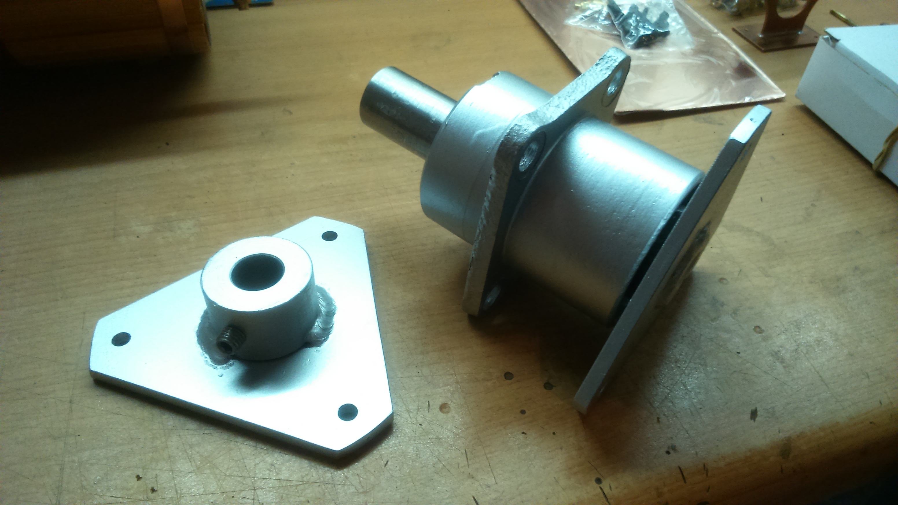

Przerobiłem także sprzęgło bo tamte wcześniejsze strasznie hałasowało(niewypał...). Teraz będzie zrobione tak że łącznikiem będzie gumowy łącznik(krążek)

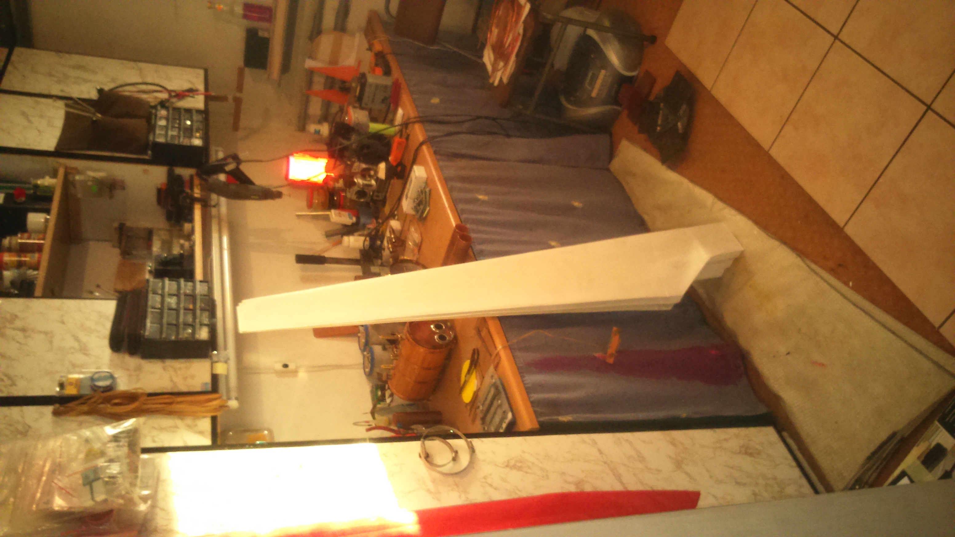

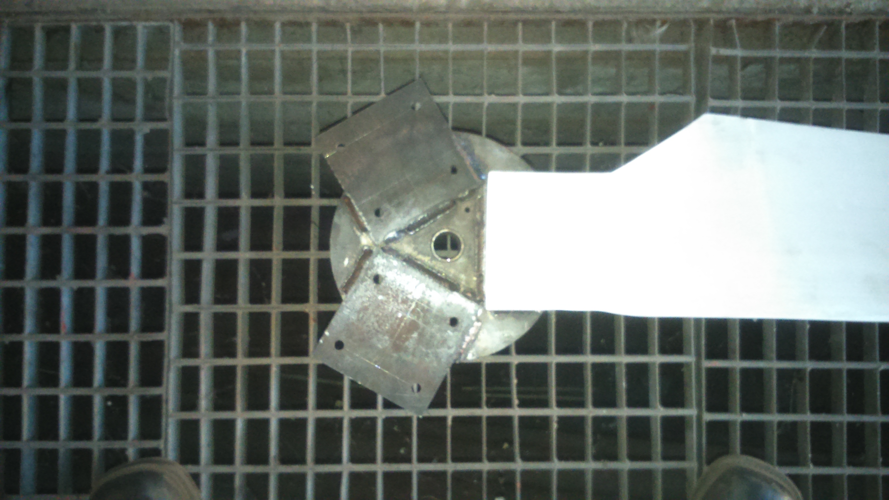

No i śmigła już dotarły. Wymagają lekkiego liftu i na maszt.

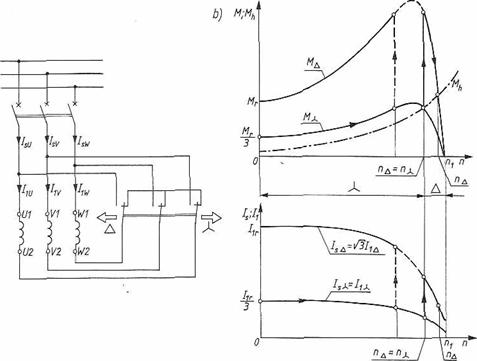

A myślałeś o przełączniku gwiazda trójkąt?
Postprzez Juriii » 18.05.2016, 14:47
No teraz to pomyślałem. Tylko że nie wyprowadziłem przewodów przy budowie, tylko 3 fazy... Ale teraz jak przewinę to na pewno wyprowadzę pozostałe przewody.

Wybebeszyłem prądnice, i wrzuciłem cewkę testową z drutu 1,3mm i 22zw. Przy 840obr/min cewka daje 6,2V, czyli 6,2V x 9cewek na faze x 2,45 = 136,7V. Czyli 25V prądnica uzyska przy 153obr/min. Nie wiele sie pomyliłem. Zobaczymy jak będzie po powrocie na dach.
A jeśli nie będzie zbyt widocznej różnicy, to sprawę powinien załatwić przełączni trójkąt gwiazda zrobiony na przekaźniku 3p.

Jurii czy mógłbyś powiedzieć coś więcej o tym przełączniku gw/tr jak to jest sterowane, masz może jakiś jakiś schemat? Ja mam przełącznik manualny i muszę latać i przełączać:-)
Postprzez Juriii » 22.05.2016, 11:35
Schemat jest dość prosty.
Do tego taki, tylko mocniejszy przekaźnik
http://allegro.pl/przekaznik-omron-3p-2 ... 77725.html
I wszystko sterowane z pilota wolnym kanałem w zdalnym sterowaniu w gondoli
