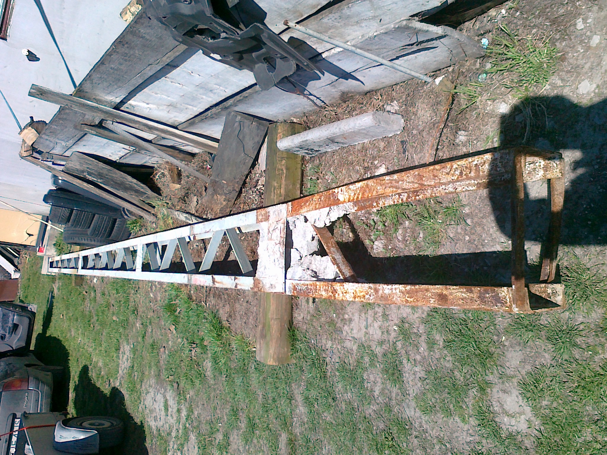

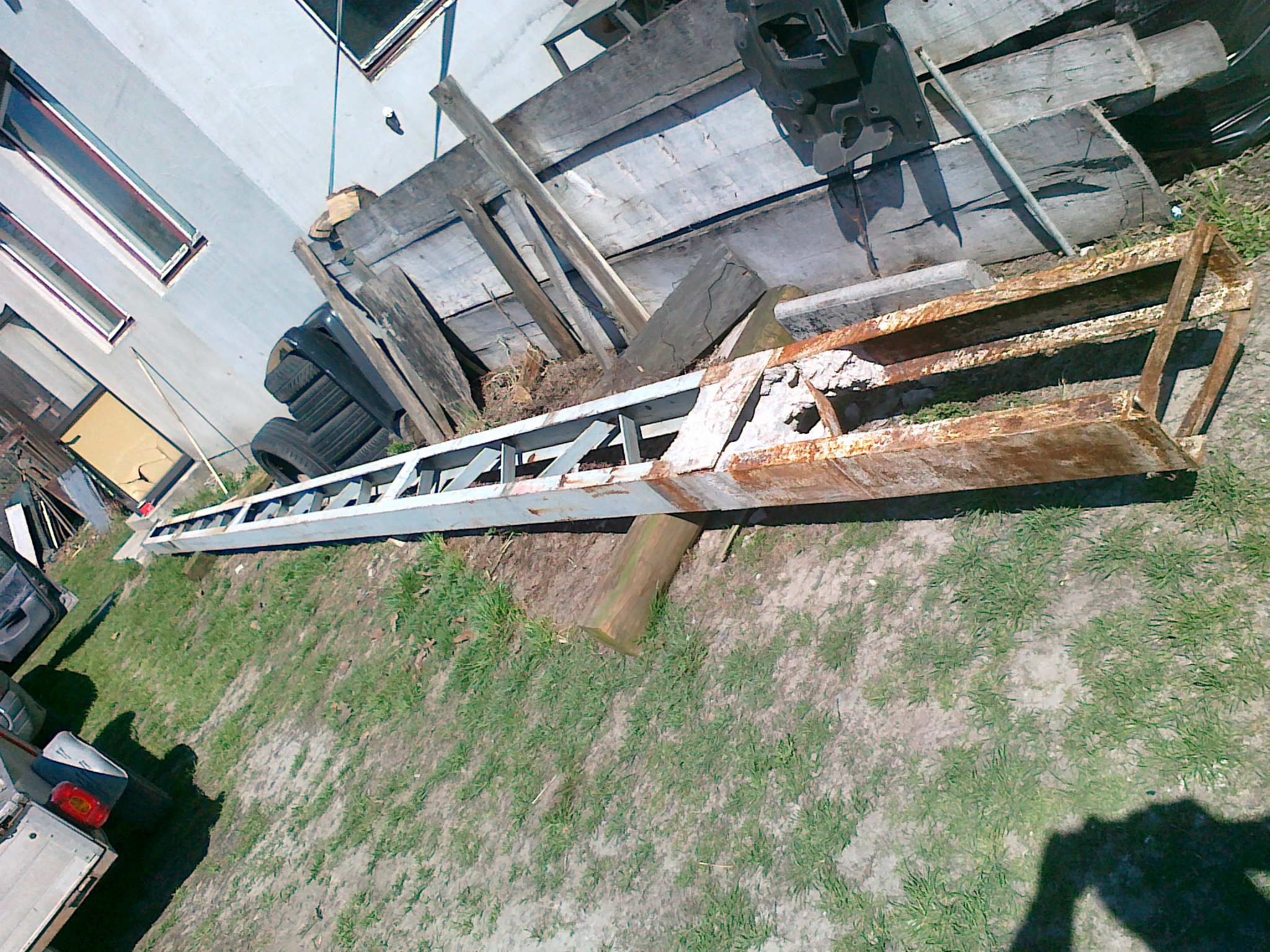

Maszt kupiony długość 9,5 metra ale będzie przedłużony do 11,5 m. Wykonany jest z ceownika 16 czyli 160x65 mm był to słup z trakcji kolejowej.

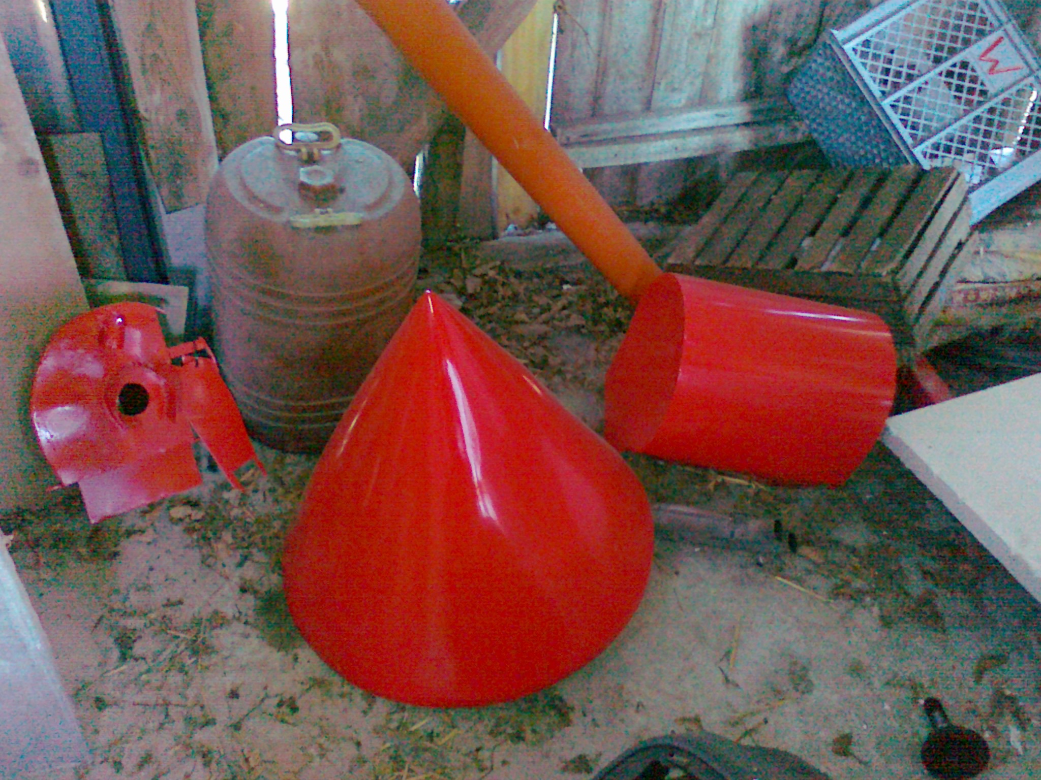

Pomalowałem też kołpak i osłony.
Postprzez SiEm » 22.04.2013, 18:50
Maszt powinien mieć wysokość minimum 15 m.
Postprzez l.j » 22.04.2013, 21:07
Te 9,50m, to jest netto, czy brutto (z częścią podziemną)? Bo jak brutto, to radze dołożyć więcej niż 2m.
Postprzez set » 22.04.2013, 21:29
Wiem że im więcej tym lepiej, łącznie będzie trochę ponad 13m może dołożę jeszcze trochę.
Ogólnie to cała gondola ważyła będzie na pewno 200 a może 250 kg ogon o długości 5 metrów więc to już nie przelewki.
Postprzez SiEm » 23.04.2013, 21:19
Nadal myślisz nad tymi odciągami? Ile waży ogon i słup z trakcji kolejowej? Ja staram się jak najwięcej przy budowie wiatraka dawać aluminium by zbić ciężar.
Postprzez set » 24.04.2013, 9:00
Nad odciągami nie myślę bo nie ma się nad czym zastanawiać są koniecznością. waga całej gondoli około 250 kg z tego ogon 5 m długości i waga w granicy 50 kg.Słup waży 450 kg ale docelowo będzie ważył 100 kg więcej. To co zrobisz z aluminium nabije tylko kosztów i zbije wagę może o 5 %
