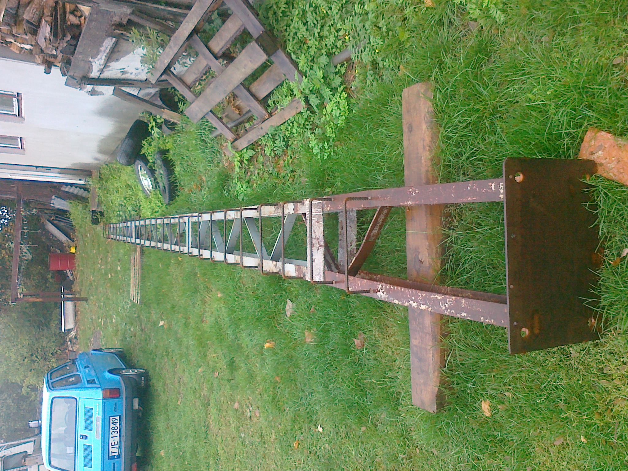

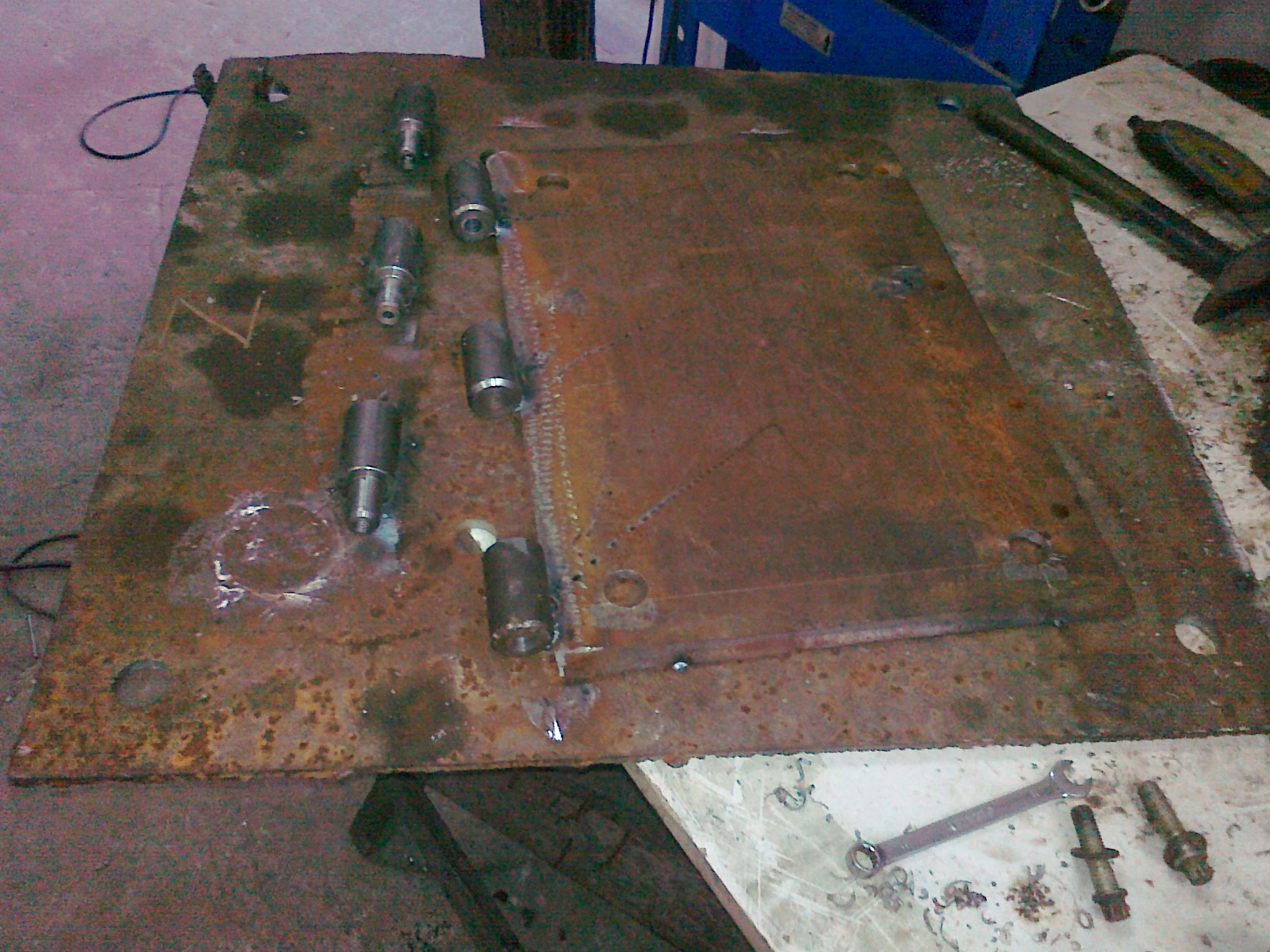

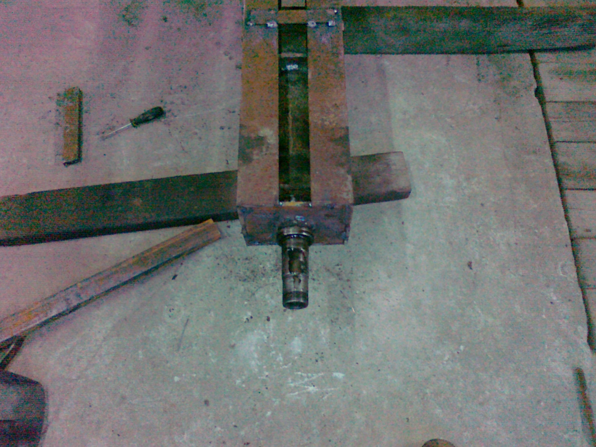

Trochę działałem w sobotę przy maszcie zrobiłem przedłużenie słupa z 9 do 14 metrów z kątownika 80x80 mocne to i ciężkie.Podstawa z zawiasem też jest gotowa, jak dobrze pójdzie to w sobotę będę robił drabinkę z drutu żebrowanego 14-stki.
Postprzez SiEm » 04.09.2013, 21:23
Zawiasy nie są za małe? Do tego masztu.
Postprzez set » 05.09.2013, 22:26
W rzeczywistości są większe niż na foto.

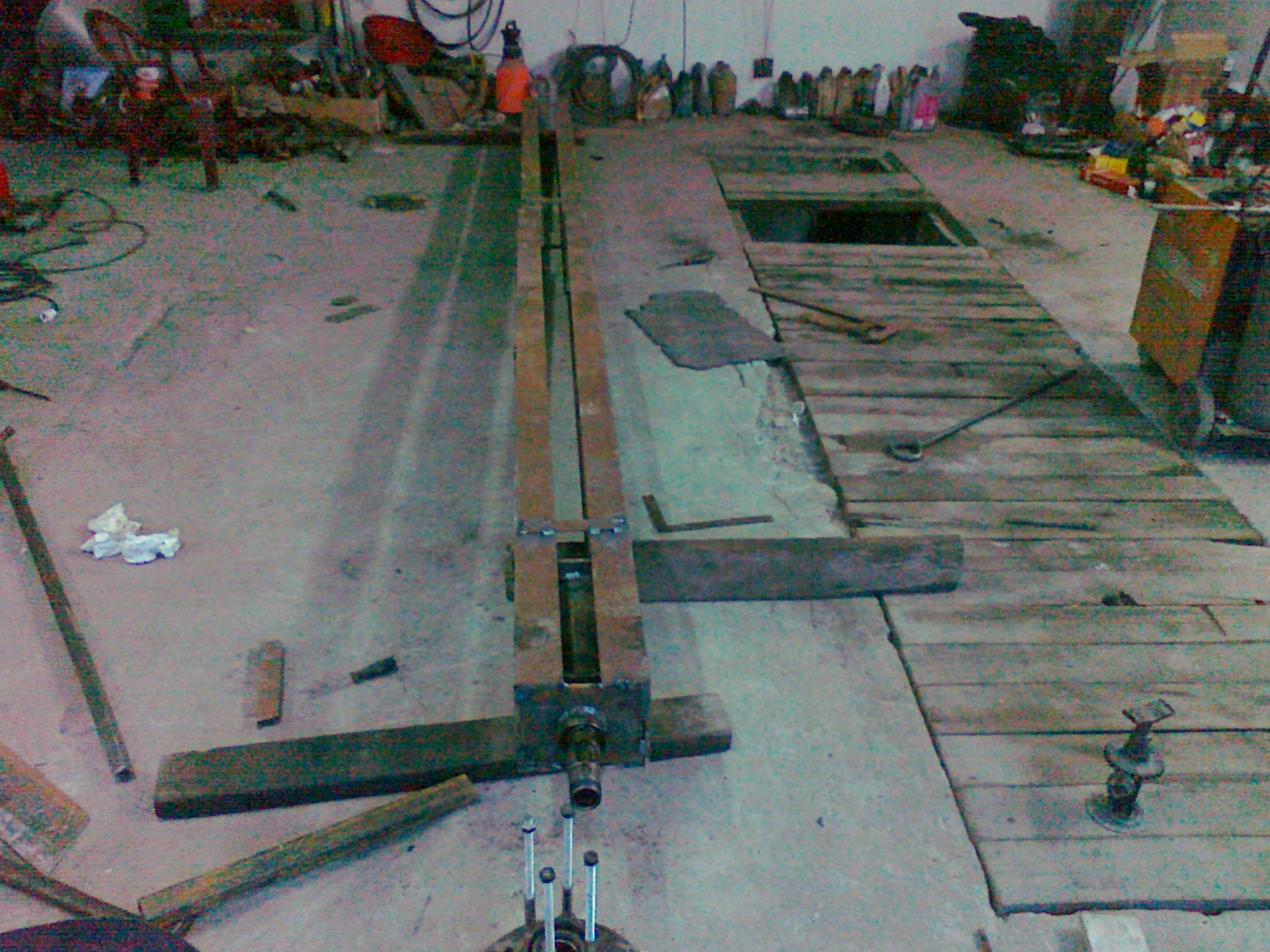

Ostatnio trochę działałem, skończyłem podstawę, przerobiłem ogon zrobiłem drabinkę na 9 metrach nabyłem też linę do zrobienia odciągów. Dalsze prace po niedzieli.

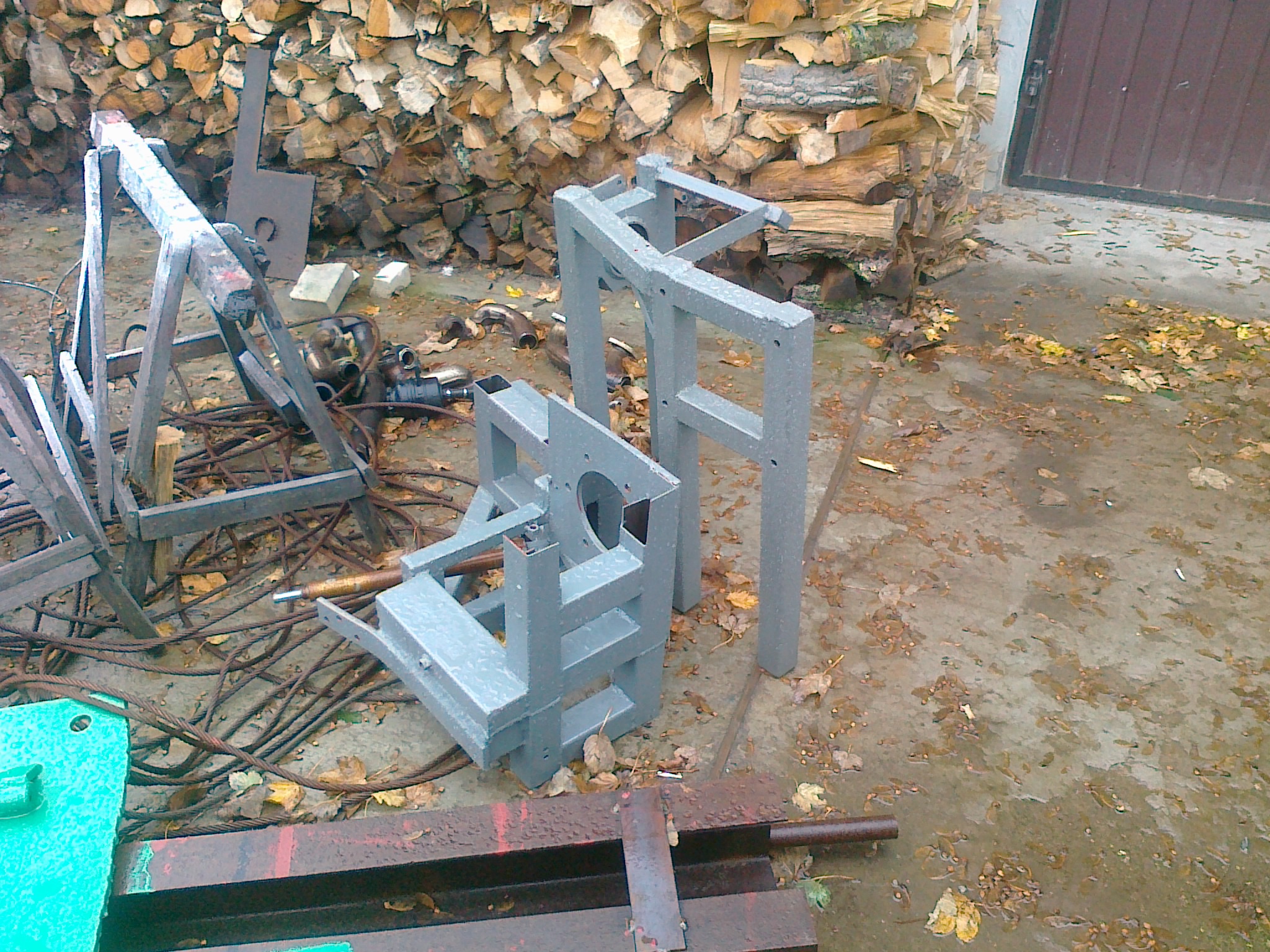

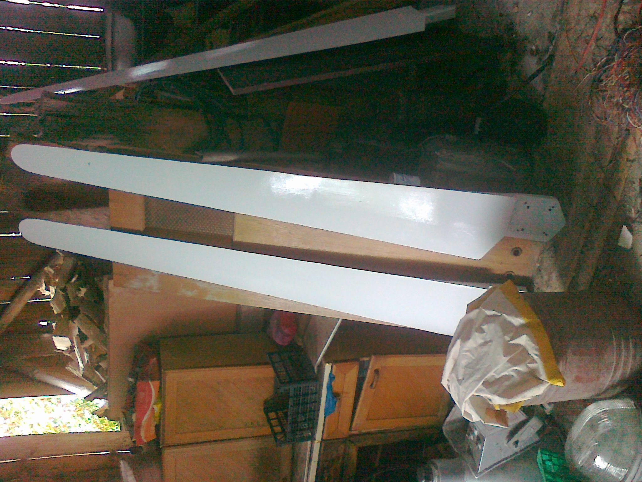

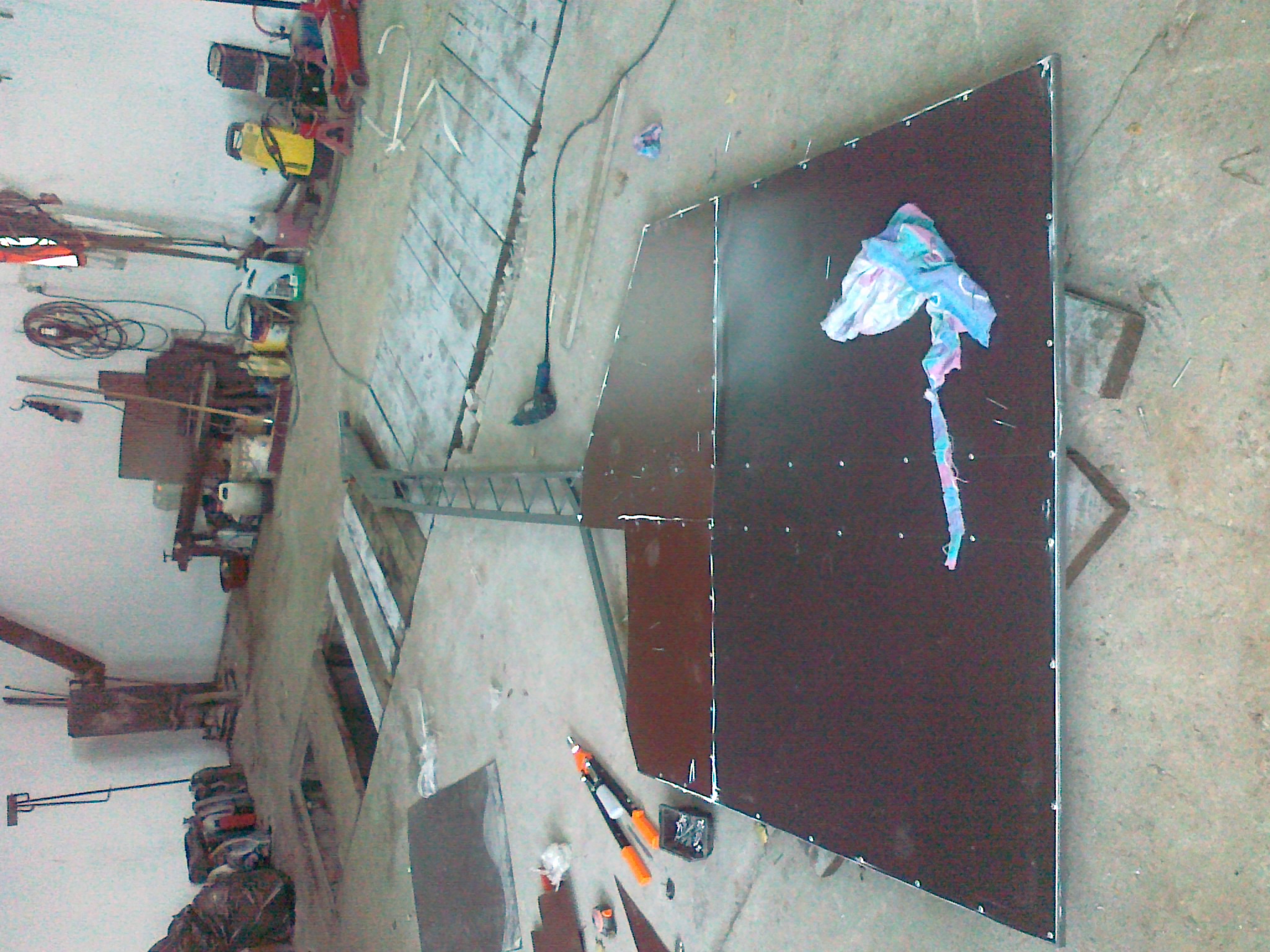

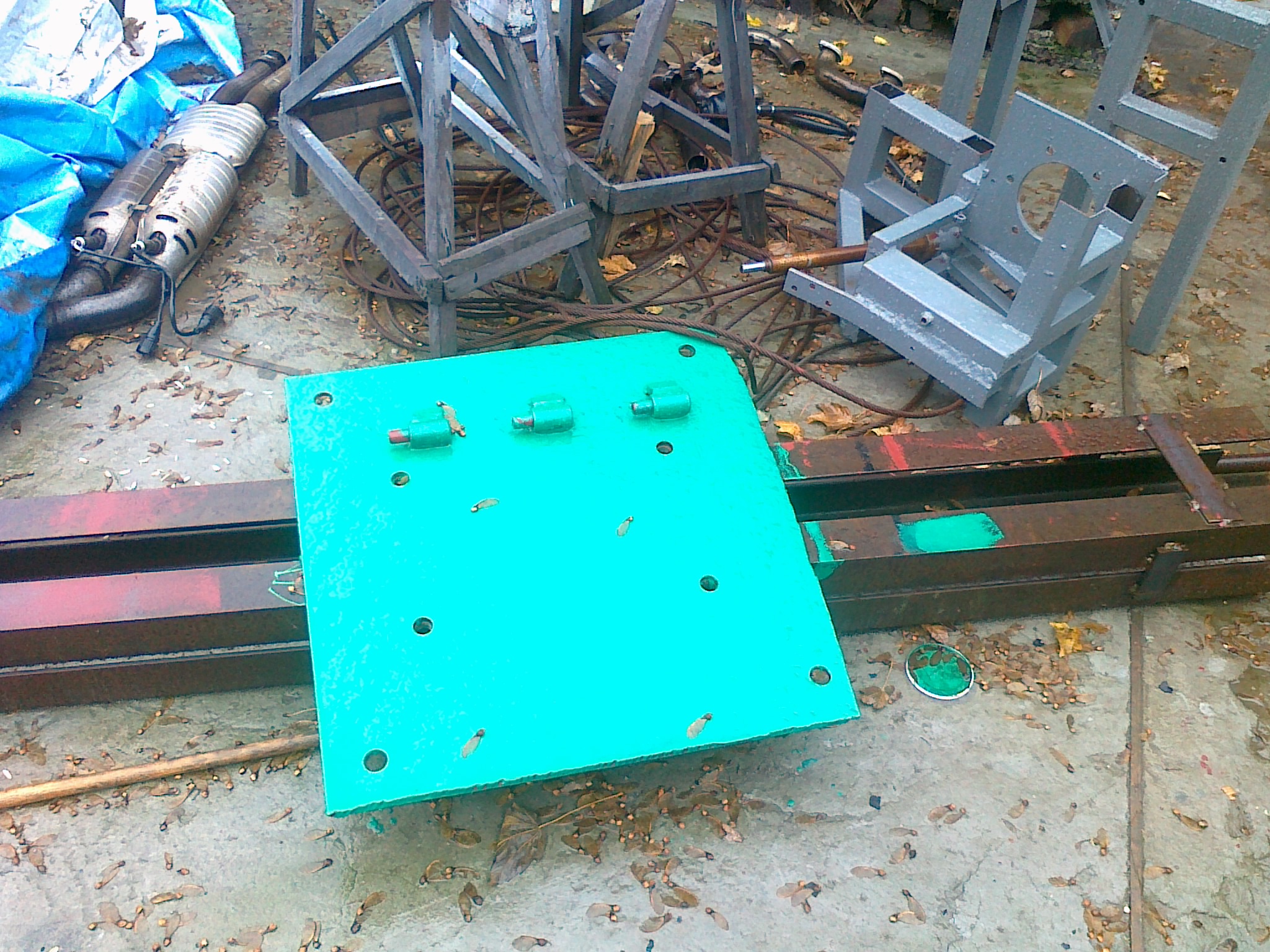

Trochę ostatnio pracowałem nad wiatrakiem a wygląda to tak:
Łopaty pomalowane
podstawa gotowa i pomalowana
drabinka prawie gotowa
pomalowana gondola
Długość całkowita 4m
rozmiar płata 1,4x1,7
Postprzez SiEm » 26.09.2013, 20:32
Mi się podoba.

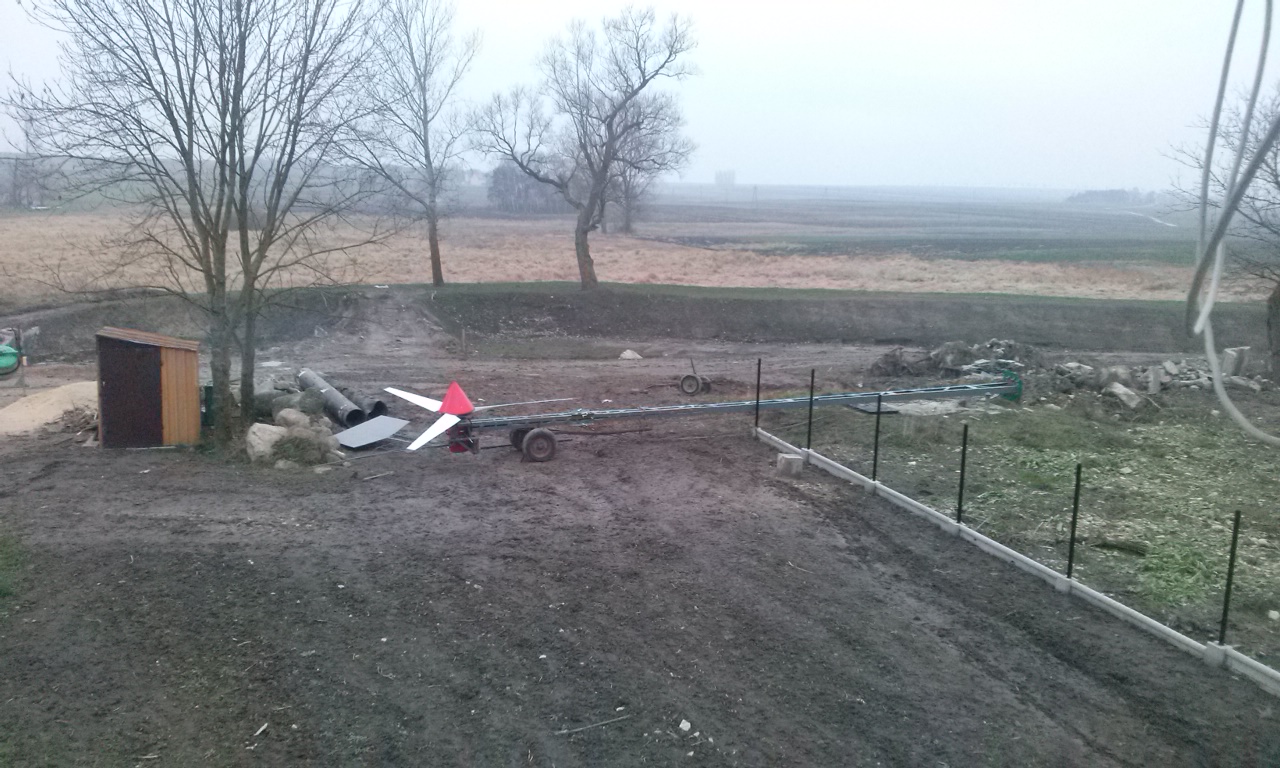

W ostatnim czasie trochę się dzieje (chociaż w zeszłym tygodniu tylko dwa dni nadawały się do pracy bo w pozostałe wiało tak że łeb chciało urwać a robota na dworze ) maszt jest gotowy zapodkładowany jutro będzie malowany, ogon gotowy gondola też, hamulec itd, elektronika jeszcze nie zmontowana ale to będę robił jak wiatrak będzie stał (będzie większa motywacja do pracy). Jeżeli pogoda dopisze to środa lub czwartek będę składał, zastanawiam się czym zakonserwować liny na odciągi ?
Foto z dalszego przebiegu prac, jutro powinienem skończyć i przygotować maszt do stawiania. Jak na razie wieje mocno ale mam nadzieję że w przyszłym tygodniu trochę się uspokoi.

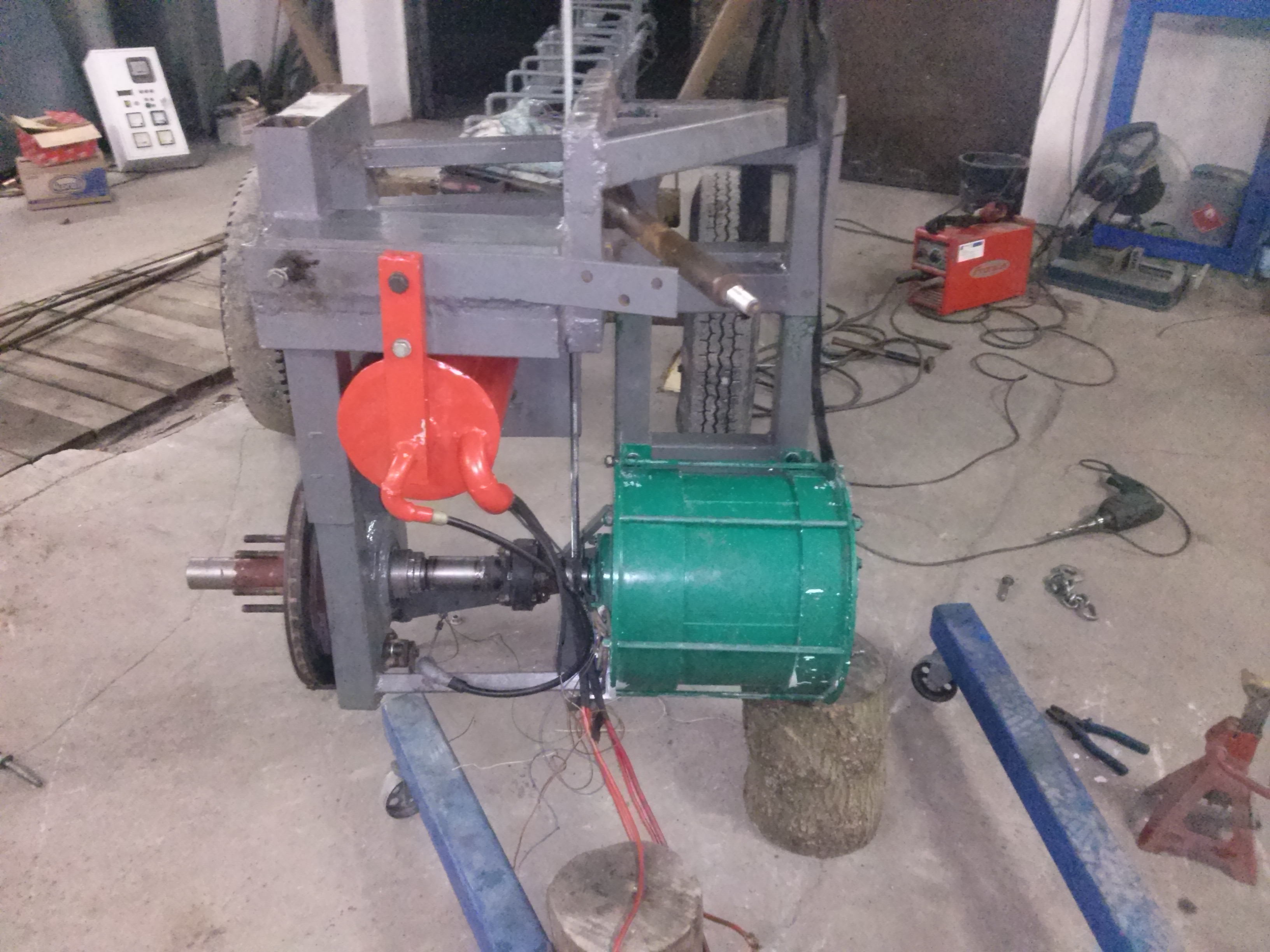

Prawie skończyłem, jutro przewóz na miejsce i końcowy montaż.

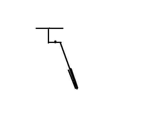

Zastanawiają mnie jeszcze dwie rzeczy:
Jeżeli wiatrak się odchyli od kierunku wiatru a później wraca z powrotem do pracy normalnej to czy jest możliwość że siłą rozpędu odchyla się w drugą stronę
Trochę wyginają się śmigła więc myślę żeby od kołpaka dać do śmigieł odciągi z cienkiej linki co myślicie o tym pomyśle?

Jaka jest odległość końca łopaty do miejsca o które ewentualnie może się otrzeć ?.
Postprzez set » 08.12.2013, 17:38
Odległość końca łopaty do masztu to 30-40 cm jak nagnę 15-20 to mam wrażenie że więcej się nie da
Postprzez klistron » 08.12.2013, 17:50
Założenie odciągów pogorszy aerodynamikę śmigła, oraz komplikuje konstrukcję. Prostszym rozwiązaniem jest odchylenie śmigła od masztu.
W prowadzonych badaniach oceniano że wiatr przeciętnie napiera na ląd pod kątami 9 do 13 stopni. Dlatego ja zawsze stosowałem 11 stopniowe odchylenie osi wiatraka od poziomu.
Postprzez klistron » 08.12.2013, 18:00
Twoje śmigła wyglądają na dość masywnie i sztywne, ale jeżeli jeszcze jest możliwość, to warto by jeszcze zwiększyć odległość o jakieś 15-20cm dla zabezpieczania końcówek śmigła przed postrzępieniem.

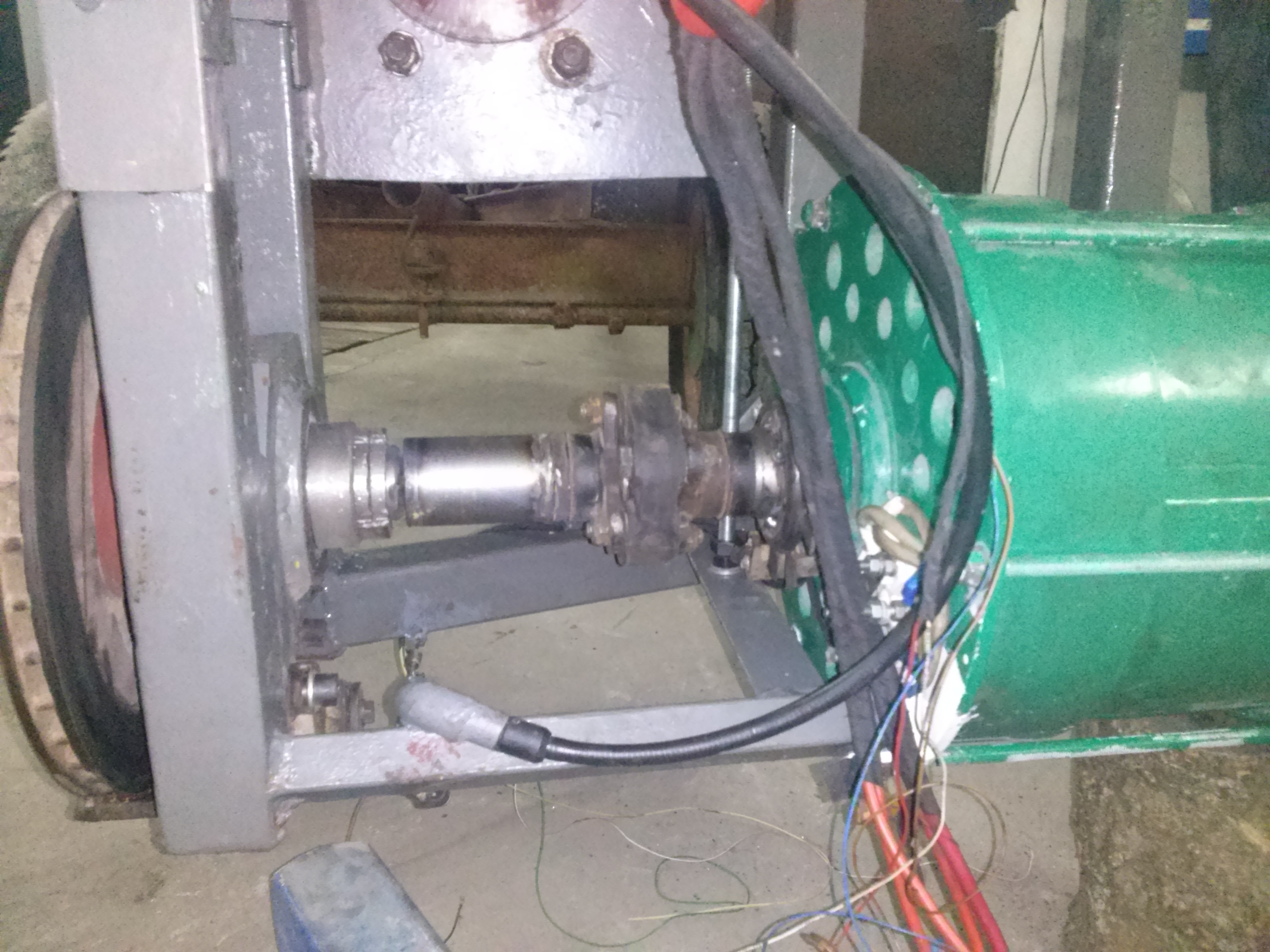

Czemu zamieniłeś sprzędło kłowe na elastyczne gumowe?

Położenia śmigła nie da się już zmienić ale mam hamulec więc ustawię tak żeby jedna z łopat był wzdłuż masztu i zahamuję wtedy będzie widać jak się wygina.
Sprzęgło kłowe wyglądało jakoś mizernie natomiast gumowe napewno się nie rozpadnie.
Postprzez klistron » 09.12.2013, 0:50
Sprzęgła gumowe bardzo dobrze tłumią drgania prądnic i spotykałem je nagminnie przy agregatach prądotwórczych

SET przy powrotach śmigła z odchylenia nie zauważyłem zagrożeń.
Znaczne wygięcia śmigła obserwowałem przy dużych obrotach w momentach uderzenia na nie gwałtownego porywu wiatru.
Postprzez set » 12.12.2013, 16:39
Wiatrak gotowy czeka na montaż, póki co potrzebny mróz bo na podwórku błoto. Kręciłem śmigłem na zwarciu prądnicy i nie chodzi ciężko, trochę się zdziwiłem bo korbą nie szło ukręcić, hamulec działa zatrzyma śmigło bez problemu nawet przy Ksawerym.
