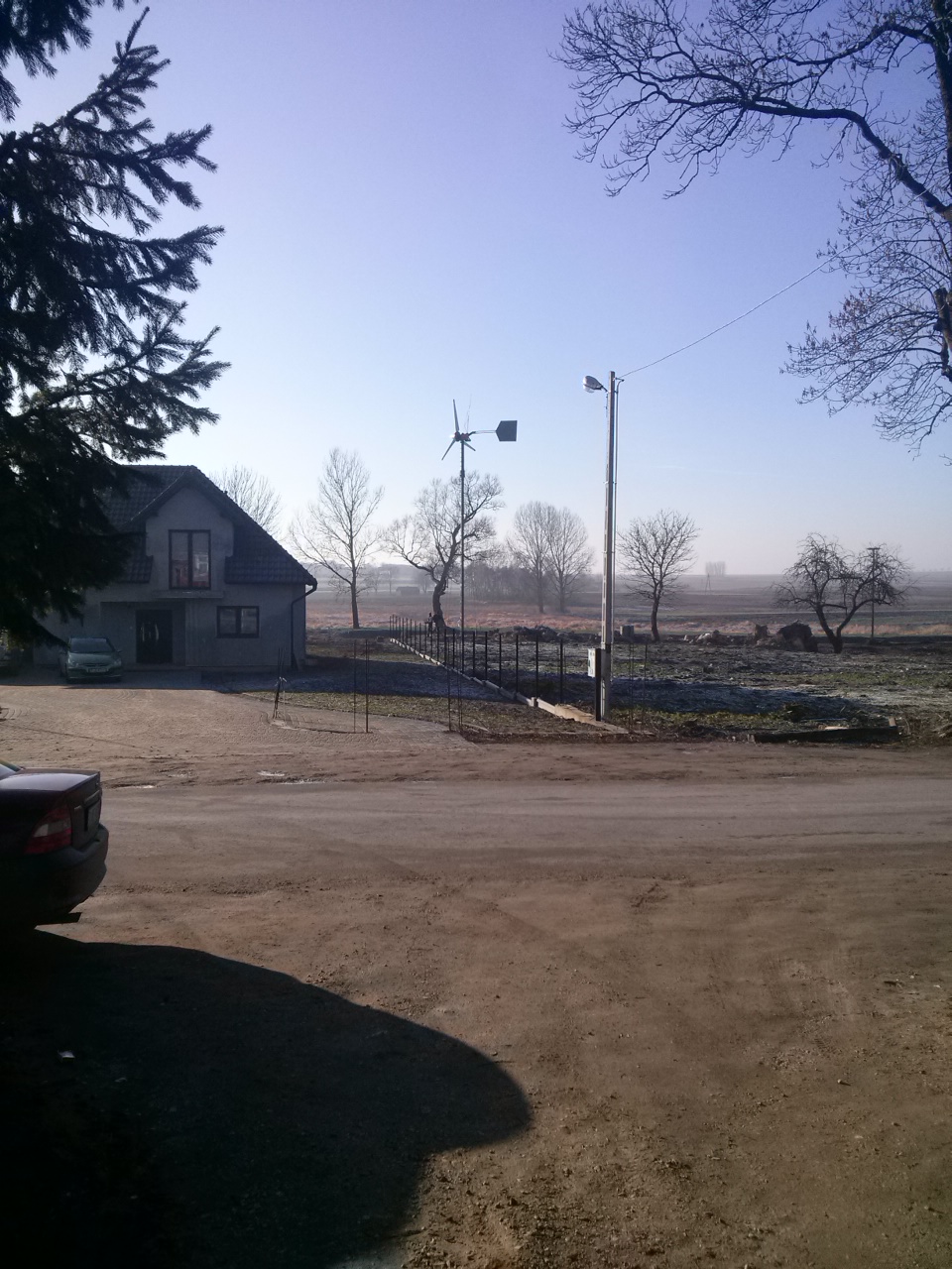

Wiatrak stoi i prezentuje się wspaniale, na razie wiatru brak a właściwie tylko maleńkie podmuchy za małe żeby go ruszyć ale nastawia się do wiatru bez problemu.
Uskoku nie zmierzyłem bo jakoś nie było czasu
Czekam na wiatr.

Brawo -faktycznie ładna konstrukcja, no i wokół obiecujący teren wietrzny, bez tłumiących przeszkód terenowych.
W jaki sposób wiatrak został podniesiony.

Podnosiłem dźwigiem.
Z racji że czekam na wiatr pewnie nie będzie go dosyć długo.

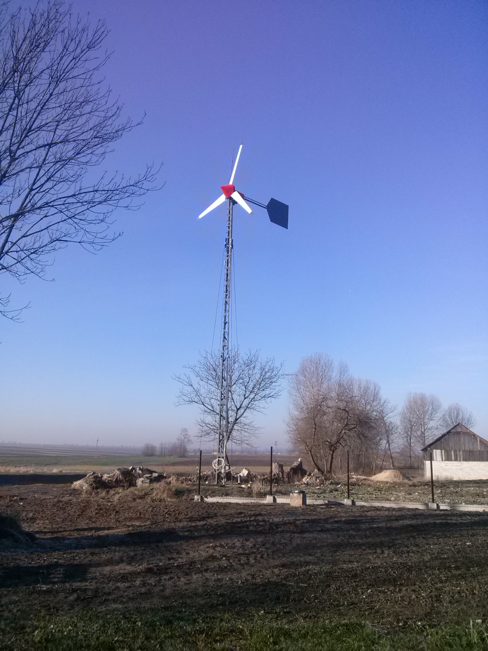

Bardzo fajny maszt i to co na nim :) ,dasz znać jakie masz osiągi. Długo na wiatr nie powinieneś czekać ,jest zima i pogoda szaleje.
Set,dlaczego masz cztery odciągi masztu zamiast trzech?.
Postprzez set » 18.12.2013, 15:36
Czekam z niecierpliwością, są lekkie powiewy max 2m/s więc opcji nie ma żeby ruszył zwłaszcza jak wszystko jest jeszcze nie rozruszane. Wczoraj go nawet odhamowałem ale nic nie drgnął, za to nastawia się do wiatru bez problemu.
Dałem cztery odciągi bo mam cztery małe szyny zatopione w stropie i w dolnej wylewce pionowanie trwało kilka minut i odbyło się bez problemu, zrobiłem na maszcie uchwyty pod drugi kpl odciągów jakby miał tendencję do "tańczenia" środkiem.Wszedłem wczoraj żeby odpiąć linę od dźwigu i byłem na około 11 m i tak mi się zrobiło nieciekawie, dobrze że mam linkę asekuracyjną bo w życiu bym nie wszedł.

Na trzech odciągach jest stabilniej.
Ja mam swój na kalenicy i niekiedy muszę po niej włazić aby zrobić przegląd,to trzy piętra plus maszt a kąt dachu ta aż 45* i bez szelek się nie obejdzie. Na wiosnę robię dodatkowy właz i podest obok masztu,bo jak bym zjechał to jak Małysz z dużej Krokwi tylko inaczej. :lol:
Powodzenia i czekam na wieści.

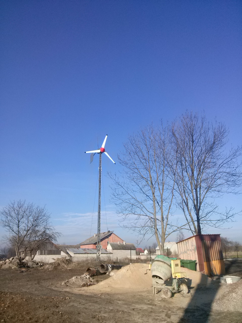

Dzisiaj lekko wiało tak max 5 m/s najlepszy wynik to około 54V i 10A tak w porywach ale też było zero A a śmigło się kręciło ozdobnie. Obrotomierz działa pokazuje obroty temperatura prądnicy chyba też. przed chwilą też się lekko kręciło max do 4A (53x4=212W coś można już zasilić).
Czekam na mocniejsze wiatry.
