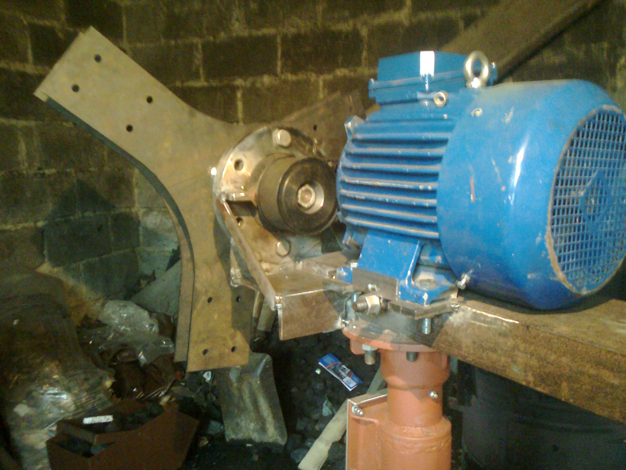

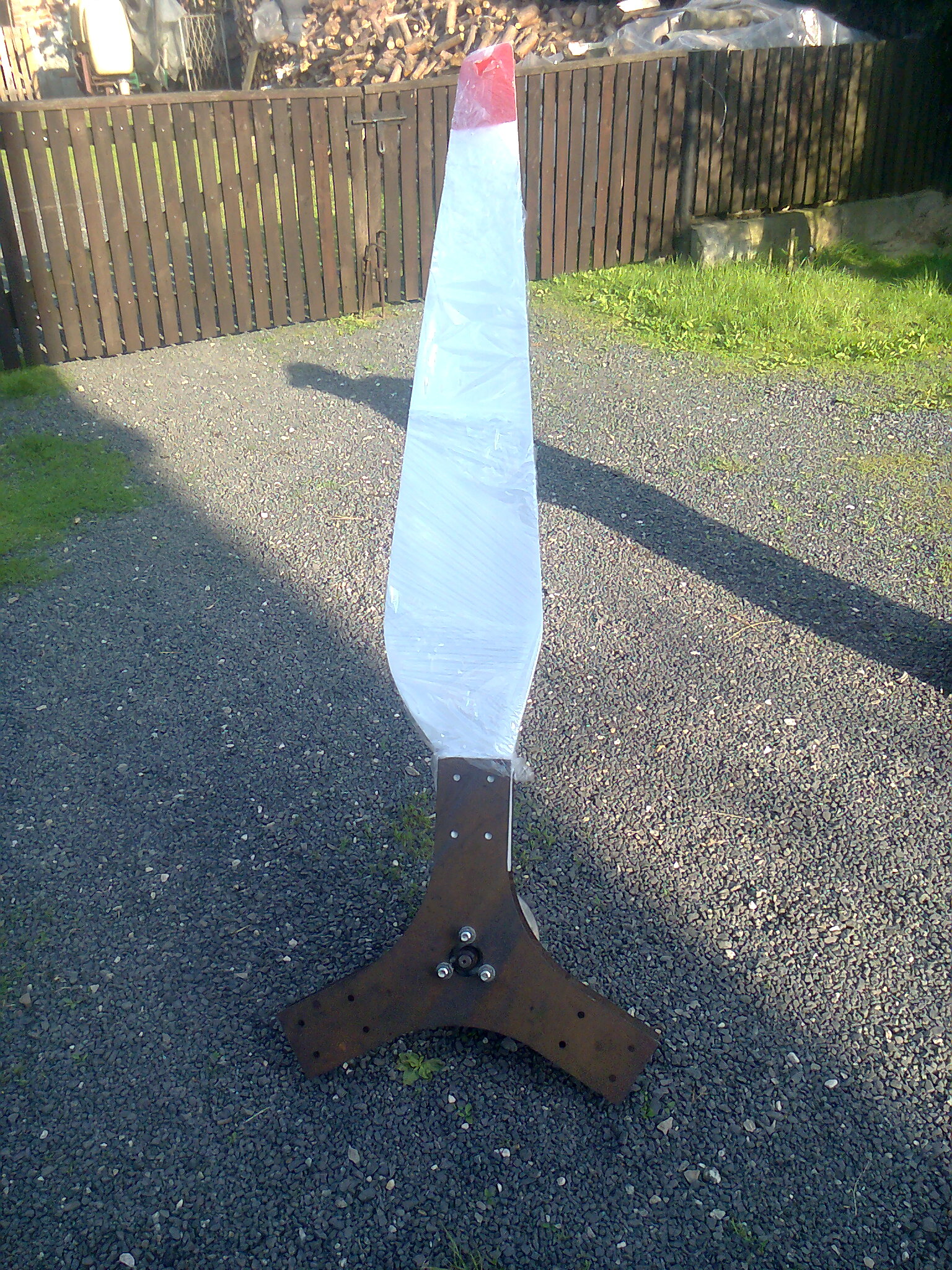

Postprzez SiEm » 26.05.2013, 22:39
Mocowanie śmigieł gotowe.
Czekam na komentarze.
Re: Wiatrak 3,5 m
Postprzez Waldemar Pachoł » 27.05.2013, 9:08
Będzie dobrze.
Re: Wiatrak 3,5 m
Postprzez SiEm » 27.05.2013, 18:16
Zdaje mi się ,że troszkę przesadziłem z tak solidną konstrukcją.

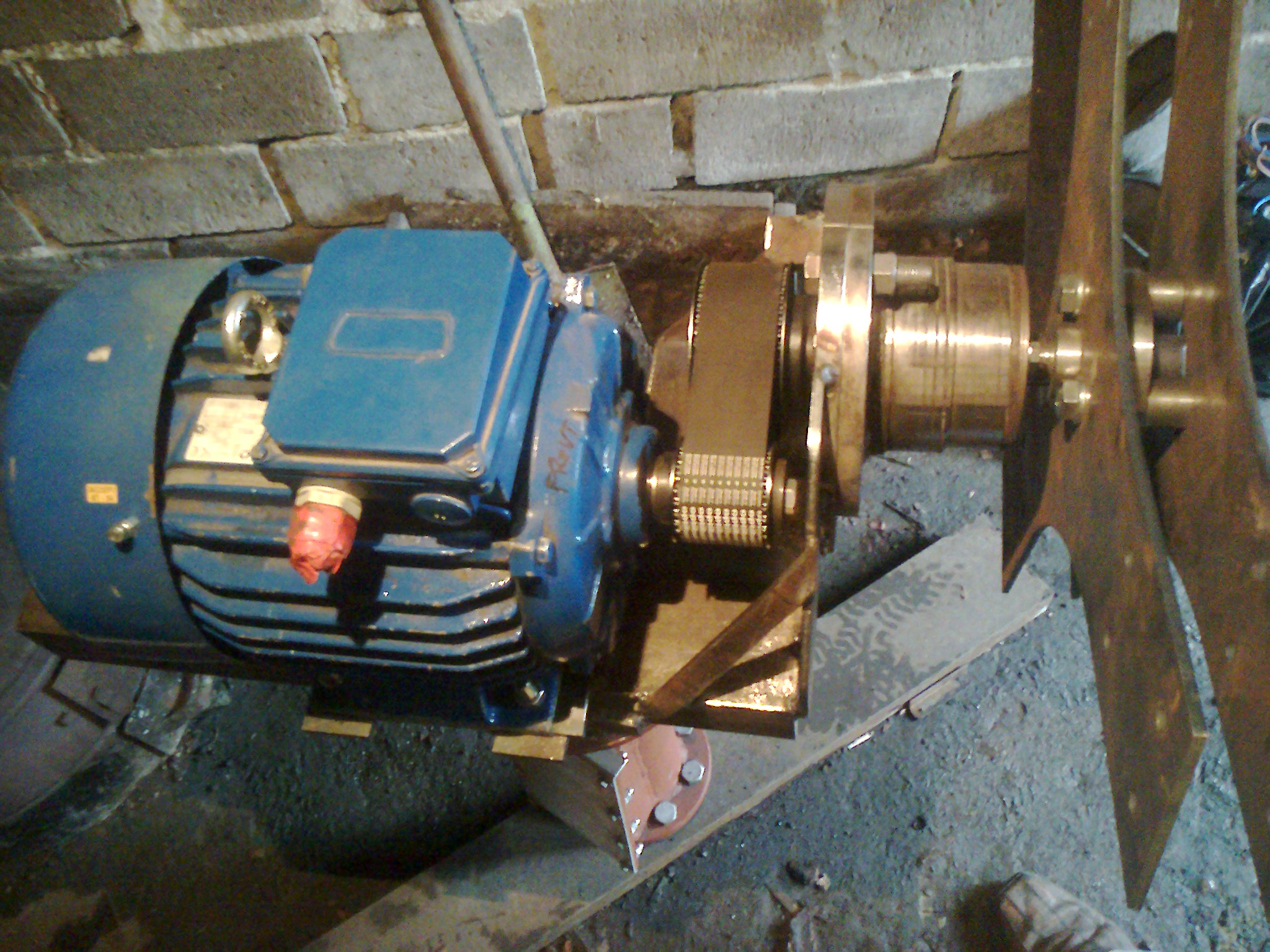

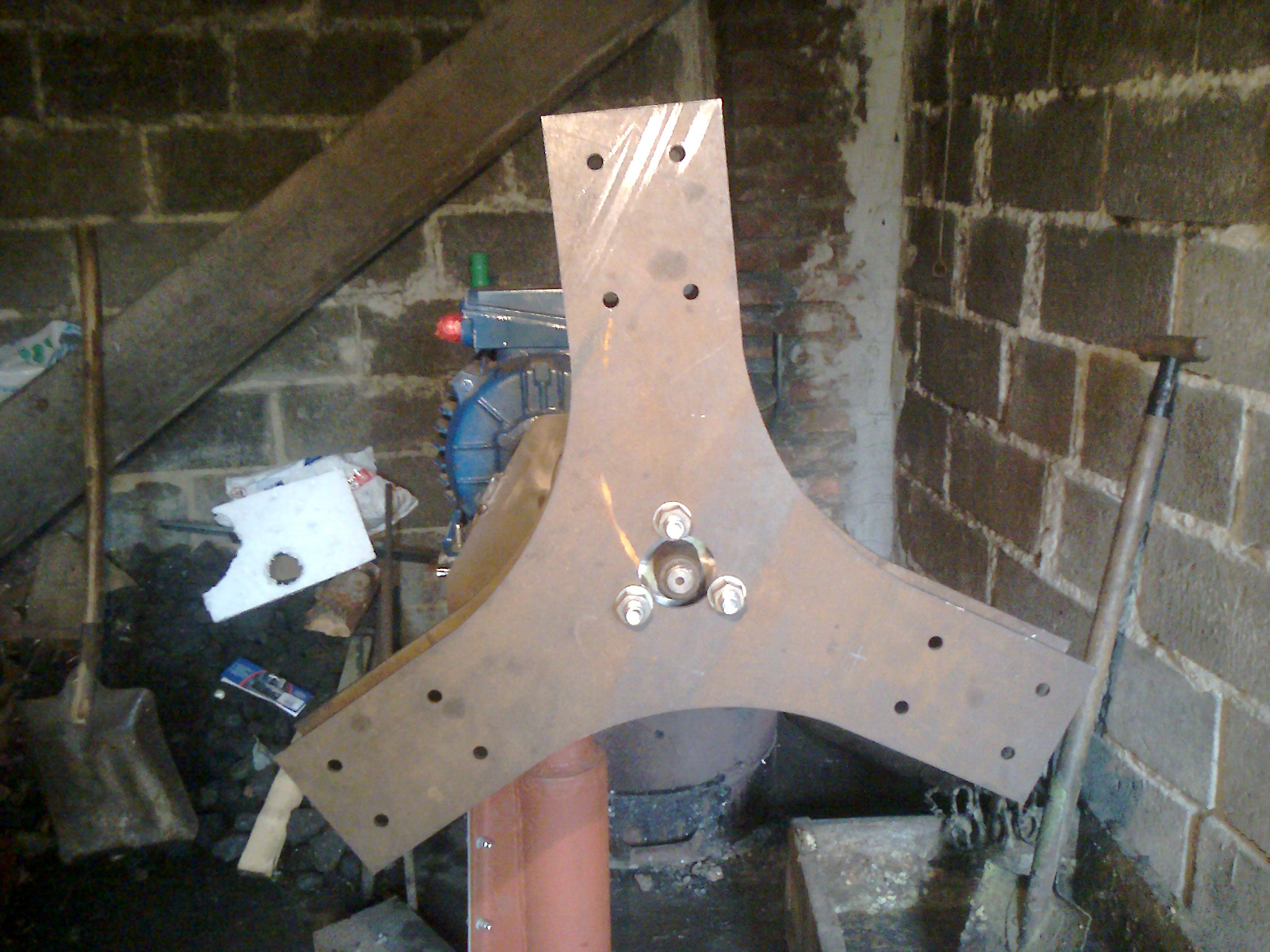

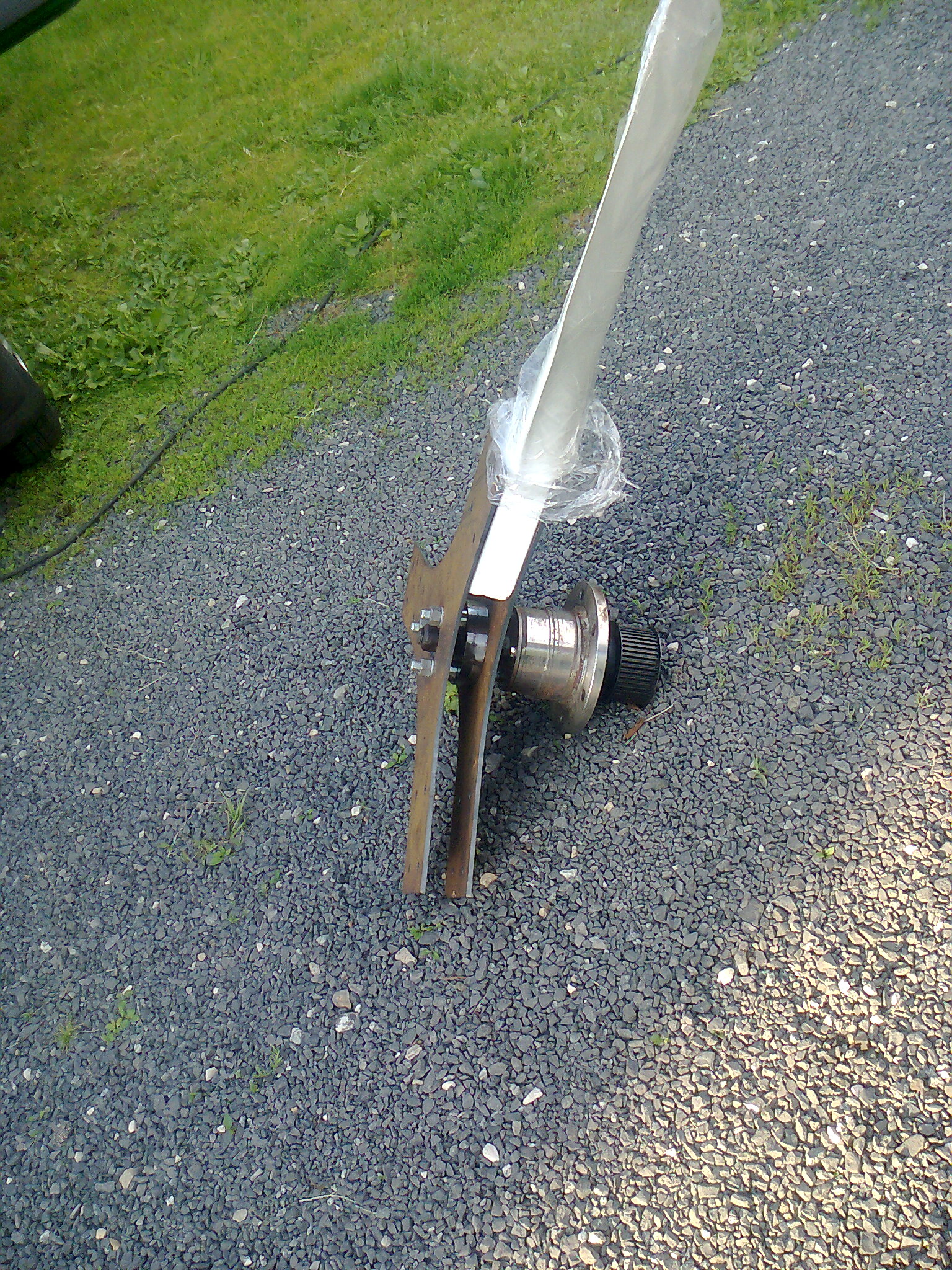

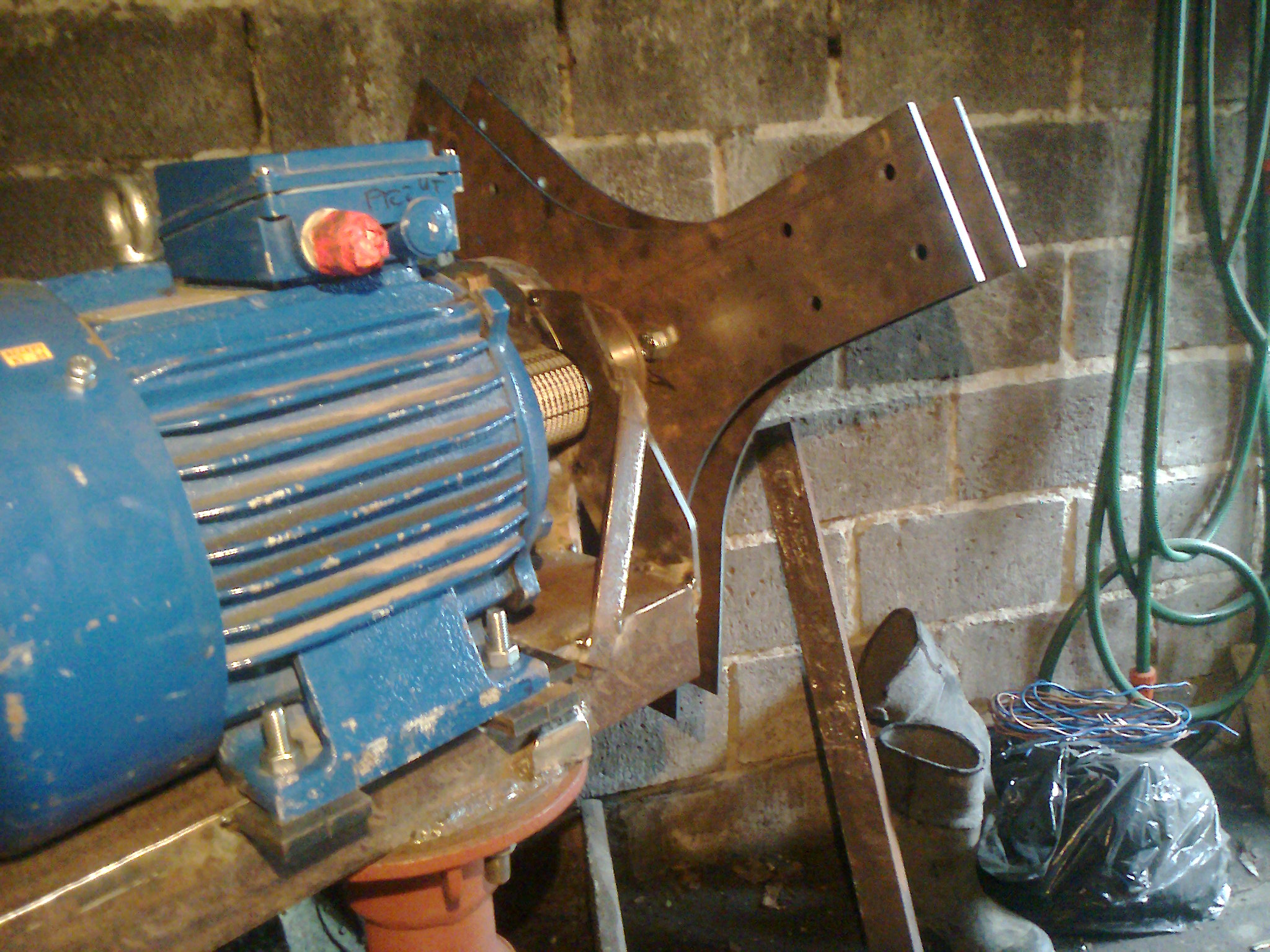

Postprzez SiEm » 01.06.2013, 17:09
Przerobiona gondola prawie gotowa zostało tylko dokończyć spawanie. Pozostało zamontować zawias z konstrukcja ogona i obudowa gondoli.
Widok z frontu na gondole.
Widok z lewej strony na gondole.
Widok z prawej strony na gondole.
Widok z góry na gondole.
