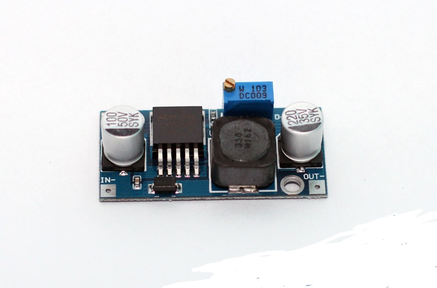

Postprzez Juriii » 07.04.2014, 19:09
A może być przetwornica dc/dc, taka do 3A ?
