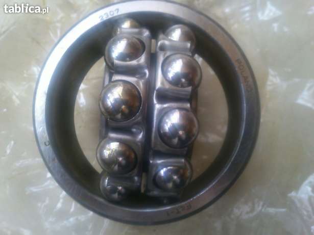

Jeśli oś jest krzywa i wirnik bije,to stawiam na łożysko.A jeśli mam rację to trzeba będzie wstawić łożysko wahadłowe przynajmniej z jednej strony.
