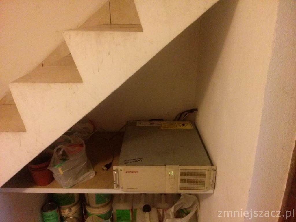

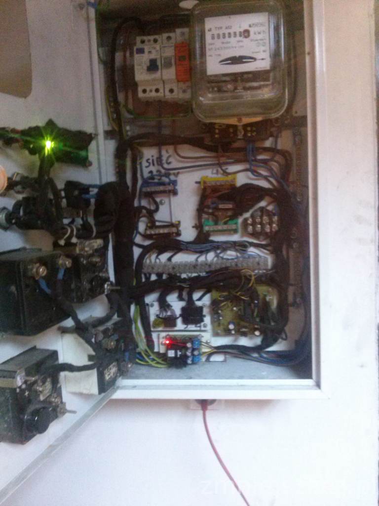

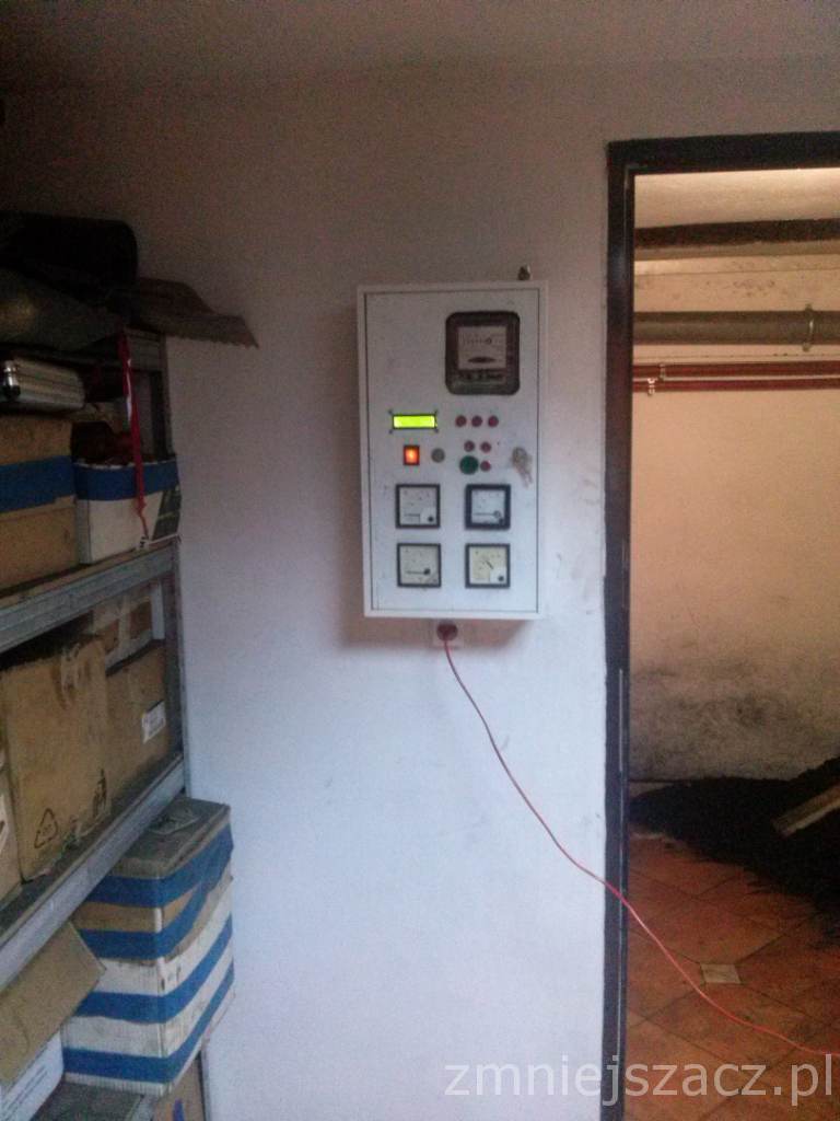

Jako że przez prawie dwa tygodnie byłem chory (na szczęście nie obłożnie) przeniosłem i zamontowałem w piwnicy pod domem całą sterownie.W porównaniu z pomieszczeniem pod wiatrakiem w piwnicy jest sucho i i ciepło.Ze starego UPS-a nic nie udało się ulepić więc kupiłem compaq-a 3000 2200W jest lepszy bo bez obciążenia pobiera 1,2A a nie 2A jak APC.Zamontowałem go w przedsionku piwnicy bo jest tam zdecydowanie chłodnij niż w w samej piwnicy gdzie stoi piec CO.

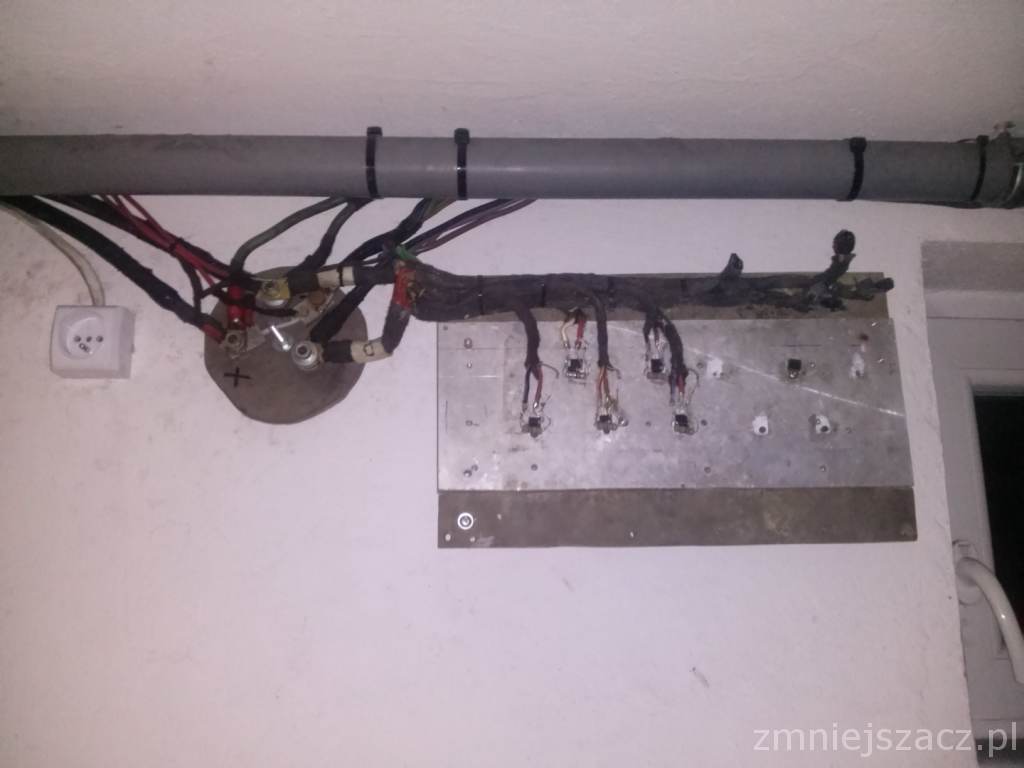

Akumulatory zostały pod wiatrakiem ale im wilgoć nie zaszkodzi.Przewody od aku do domu to Al 70mm/kw więc dużo zniosą . Do szafki musiałem dołożyć przetwornicę DC/DC 48/12V żeby zasilić sterownik
Wszystko działa tylko na razie nie ma czym ładować akumulatorów ale jest plan na koło wodne na stawie spadek około 1m i przepływ 0,1m3/sek więc mocy teoretycznej jest prawie 1 KW.
