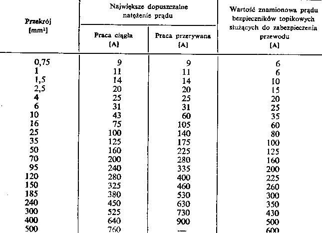

Z tabeli obciazlnosci przewodów Waldek często ja przytaczał wprawdzie nie ta ale podobna.

Jest to tabela dla obciazalnosci prądowej przewodów instalacji elektrycznej a nie dla przewodu zwinietego w cewkę. Jest to diametralna różnica winka to z ciepła właściwego oraz z przewodności cieplnej.

Tu o obciążalności: https://elektrownia.mat-hurtownia.com.pl/obciazalnosc :) Cewkę można obciążyć bardziej, bo jest chłodzona.

Kluczową rolę odgrywa chłodzenie . jeśli jesteś w stanie odebrać wytworzone ciepło to i 10A nic nie zrobi drutowi o średnicy 1mm2
Oczywiście tak wydajnego chłodzenia nikt nie zagwarantuje.
