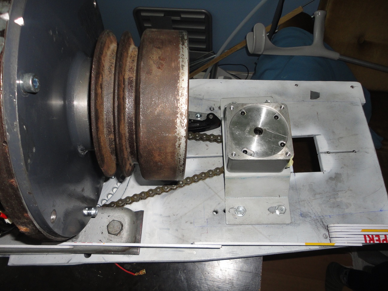

W mojej gondoli przerobiłem przeniesienie napędu z paska na łańcuch na zębatkach... Pas klinowy jakoś mnie nie przekonywał.. tym bardziej ,ze gdyby ewentualnie dostał wilgoci mógłby sie ślizgać. to rozwiązanie bardziej mi się podoba.

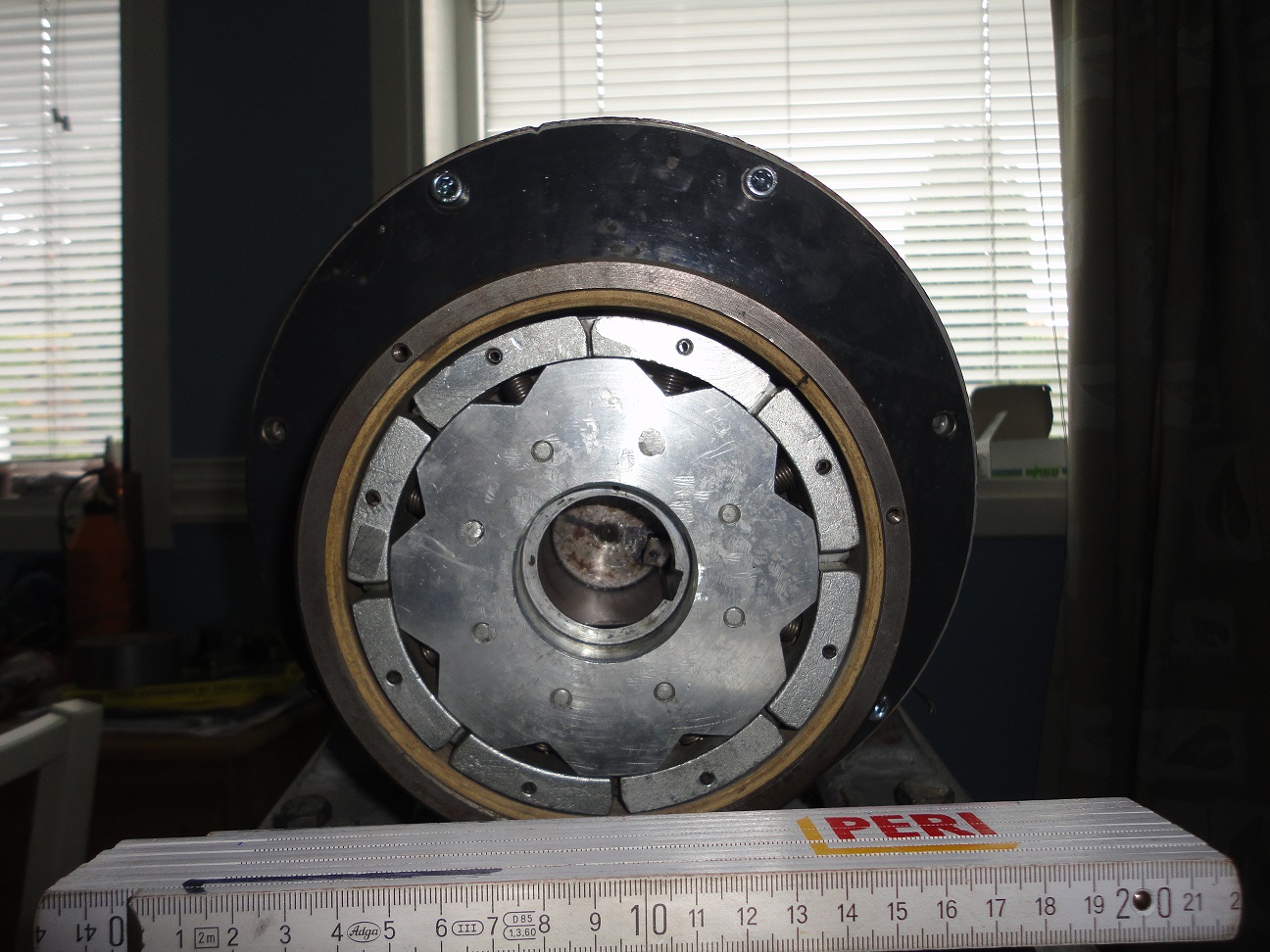

Reakcja mojego układu zwolniona jest tylko miękkim startem silnika.
Poza tym to ja zadecyduje kiedy ma zacząć działać.
jeśli śmigło ma powiedzmy 250obr maksymalnie,to ustawię reakcje obrotomierza na obroty nominalne .. np 200.. powyżej ich wiatrak juz zacznie uciekać od wiatru.
W tej chwili pracuję nad hamulcem ze sprzęgła o którym wspominałem.
Sprzęgło pochodzi od silnika 7,5kw i ma średnicę około 18 cm.
srednica koła jakie zataczają wewnętrzne klocki to jakieś 16 cm a ich szerokość jakieś 3,5 cm.
Musiałem wymienić sprężyny bo oryginalne były za mocne.
w tej chwili po zmianie sprężyn ciężko przekroczyć 350RPM..Jak widać wewnątrz siła odśrodkowa klocków zaczyna pokonywać sprężyny przy jakichś 250 rpm.
Moim zdaniem to tylko kwestia dobrania sprężyn do obrotów.Te które założyłem są do testu,bo takie dostałem.
Dalszy wzrost obrotów dociska je do obudowy.Całość waży jakieś 10 KG.
Właśnie chcę ,żeby to było odpowiedzialne za wyłapywanie porywów. będzie działać samoczynnie a im wyższe obroty tym większy docisk.
Wrzucam fotki jak to wstepnie wygląda,ale jeszcze niezamocowane.Czy będzie dobrze działać tego nie wiem .. muszę to pierw przetestować.

Dziś wstępnie poskładałem hamulec o którym predzej była mowa.
Wymieniłem w nim sprężyny,żeby działal już przy niższych obrotach.Niestety słabszych nie mogę włożyć bo nie utrzymają klocków na miejscu.
Niestety jak na moje potrzeby okazuje się za słaby .Siła odśrodkowa nie jest w stanie zapewnić odpowiedniego docisku przy obrotach rzędu 300-350.
Co prawda zapiąłem do tego celu mocną ,1,8kw wiertarkę ale ciężko byłem ją w stanie utrzymać w rękach.Przy śmigle około 5m i obrotach rzędu 200 hamulec nie zadziała. Gdyby jednak miało to pracować na szybszym śmigle lub po przekładni napewno zdałoby egzamin.
Ten hamulec miał tą przewagę ,że działa samoczynnie i praktycznie jest bezobsługowy.Byćmoże po jakimś tuningu dałby radę.
W takim razie czas rozejrzeć się za moim drugim pomysłem.. hamulcem tarczowym..

Postprzez Brus78 » 31.10.2014, 19:49
Tak Juriii co zaobserwowałem to przy tych obrotach klocki sa dociskane tylko jedną krawędzią więc nie uzyskują swojej mocy "hamującej"
Gdyby to część zewnętrzna była częscią obracającą możnaby wykombinowac jakiś docisk klocków.
sprężyny możnaby wyciągnąć całkiem ale wtedy klocki będa klekotać wewnatrz.
Mogę jeszcze założyć słabsze sprężyny ale nie sądze ,zeby siła docisku zwiększyła się wystarczająco.
Ten hamulec potraktowałem raczej doświadczalnie. :)

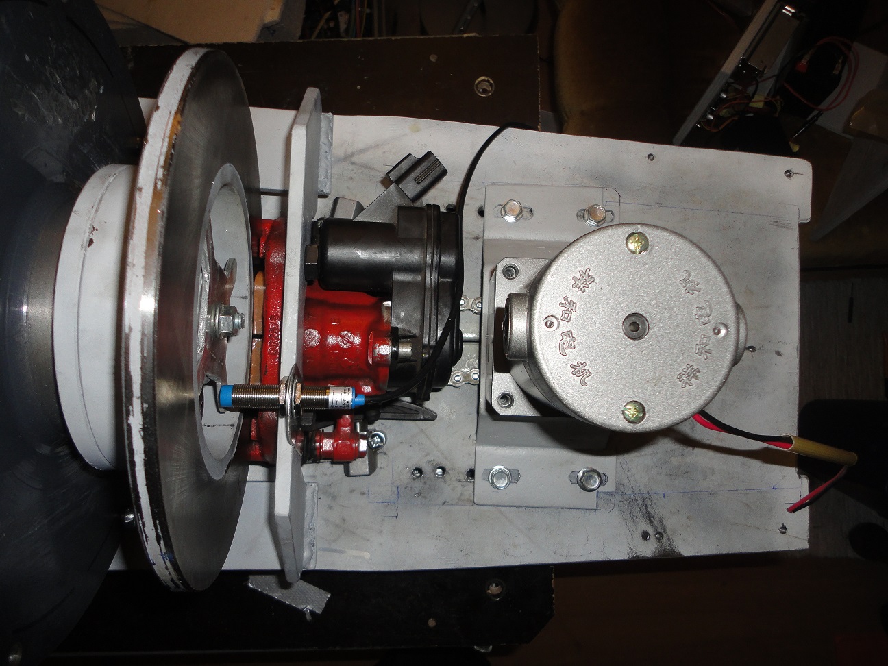

A propos hamulca tarczowego to chyba wiem po czym piszesz.. widziałem . dobry patent ale chyba lepiej wykorzystac tylny zacisk z cięgnem na linkę.
siłownik pociąga za cięgno i zaciska klocki na tarczy.
Sa też elektryczne hamulce ręczne ale one działają tak długo jak dostają prąd.. nie mają krańcówek więc trzebaby wykombinowac jakiś sterownik odcinający po osiągnięciu danej wartosci natężenia(tak jest to rozwiazane w samochodach)
Zaciski hamulcowe mają wbudowany silniczek z przekałdnia zamiast cięgna ;)

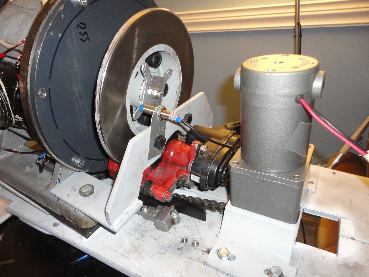

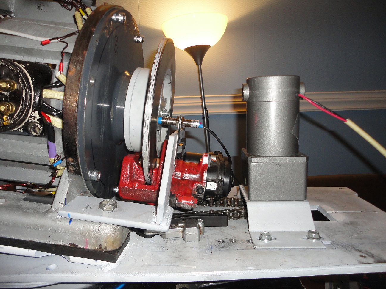

W międzyczasie powstała wersja hamulca postojowego ,awaryjnego .
Hamulec tarczowy zaciskany elektrycznie .Całość sterowana będzie modułem wyłączającym na zasadzie wzrastającego natężenia.(moduł mam już)
Moduł działa w ten sposób ,że niezasterowany otwiera szczęki do osiągnięcia nastawionej granicy natężenia.
Po załączeniu zworki ( bez znaczenia jakiego typu) załącza zaciskanie na czas załączenia zworki lub do osiągnięcia wartosci nastawionego natężenia.
po zwolnieniu zworki hamulec automatycznie wraca do stanu wyjściowego.
Ponizej kilka fotek .. może komuś przydadzą się :)
hamulec tarczowy wiatraka 3
hamulec tarczowy wiatraka 2
hamulec tarczowy wiatraka 1

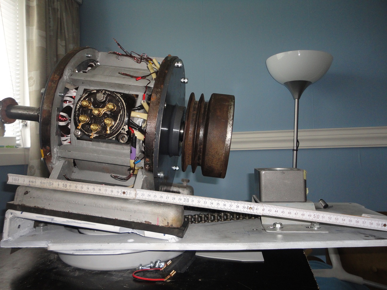

Tak się złożyło ,że jeden z zagranicznych kolegów postanowił odwiedzić nasz piękny kraj.
Dzięki temu nadażyła się okazja żeby wszystkie podzespołuy wysłac do PL.Tak więc całość towaru pojechała.

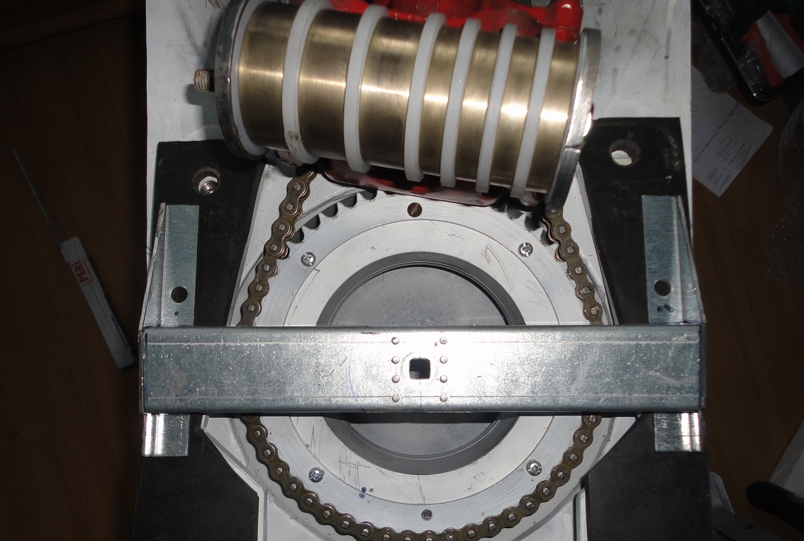

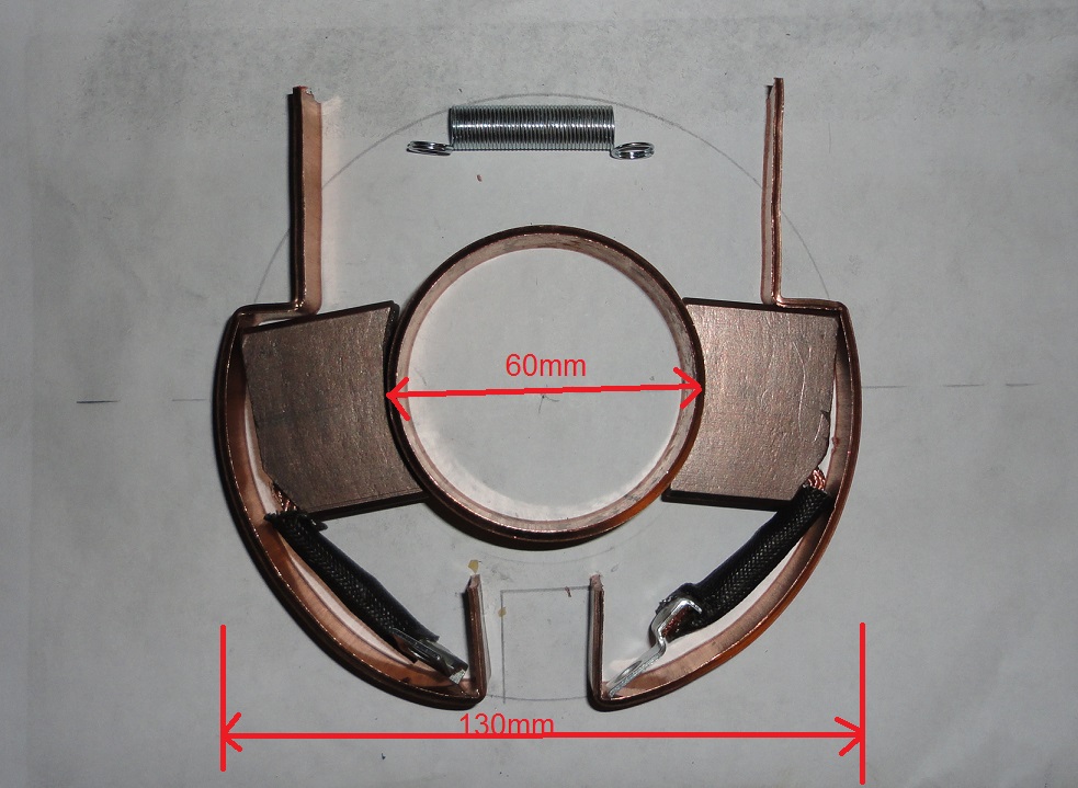

Jedyne co sobie zostawiłem do podłubania to komutator i szczotkotrzymacz.
pierścienie komutatora wykonane z mosiądzu o średnicy 60mm i sciance około 10mm.
Szczotki miedziowane o wymiarach 12x35x23 pochodzą od rozrusznika ciągnika Ursus lub Zetor.
Na fotkach widać złożony komutator .Pierścienie fazowe 3 szt 20mm szerokości. pierścienie sygnałowe 4 szt szer 10mm..

Sam zastanawiam się nad podobnym rozwiązaniem przy moim nowym wiatraku, przejście z paska klinowego na łańcuch to dobry pomysł.
