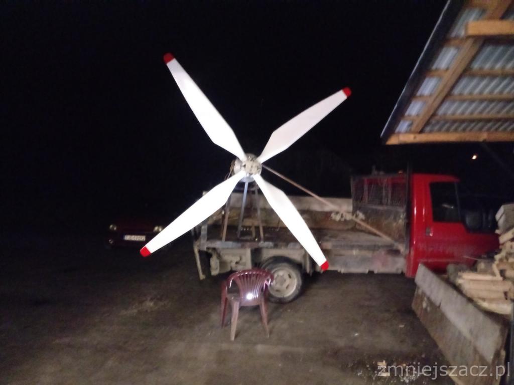

Postprzez set » 20.11.2017, 22:22
Wpakowałem wiatrak na transita ale niestety nie ma wiatru, jak mierzyłem to jest w porywach do 3m/s. Śmigło nie startuje ale to mnie akurat nie dziwi bo przy takim wietrze nie ma opcji żeby się ruszyło, jak mu pomogę i chwilę wieje to się kręci tak około 2,5m/s 50-60 obrotów trudno oszacować bo wiatr się zmienia a i śmigło ma sporą bezwładność.Najwięcej rozpędziło się do 85 obr/min.
Może jutro będzie lepiej. Samochód ustawiłem bokiem też nie jest idealnie do wiatru i na dole auta jest mały prześwit co też blokuje przepływ powietrza.
Postprzez Waldemar Pachoł » 21.11.2017, 14:32
Nie wiem czy o to nie pytałem w tym temacie, ale dlaczego 4 a nie 3 łopaty?
Postprzez SiEm » 21.11.2017, 15:15
Witam moim zdaniem dokonałeś właściwego wyboru z 4 platowym smiglem. Jak ustalisz z pomiarów będzie ono odpowiednie. Pod względem szybkobierznosci (obrotów) jak i mocy.
Czekamy na pomiary i twoją ocenę poprawności wyboru tego śmigła.
Postprzez set » 21.11.2017, 17:57
Takie było w sprzedaży nie wiem dlaczego. Paweł ze Swinda mówił ze lepsze a cena była prawie jak za 3 lopaty.

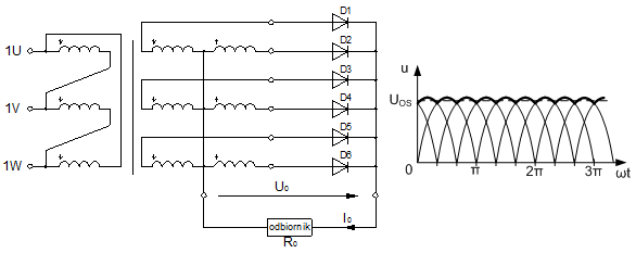

Mostek mam na sześciu diodach 60CPQ150PBF duże radiatory taki tunel o wymiarach około 25x25x50 cm mam jeszcze wentylator na 48V ale nie jest konieczny a przynajmniej nie byl. Co do wiatru to slabo lekki ruch tak do 2.5 m/S wiec wiem niewiele.

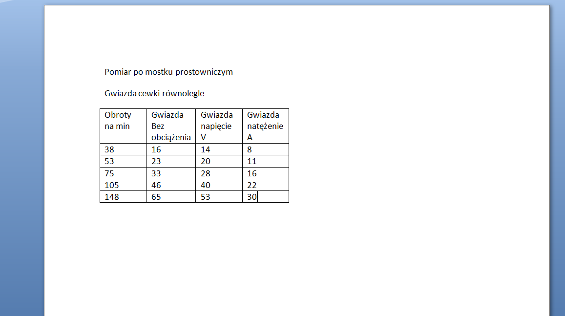

Postprzez set » 07.12.2017, 22:29
Cewki połączone równolegle, i jak zwykle przestało wiać kiedy zamontowałem prądnicę i śmigło na samochód, może jutro będzie lepiej.
Postprzez Brus78 » 08.12.2017, 17:55
Set porównałem twoje wcześniejsze osiągi i wygląda to tak ,że napięcie jest chyba ciut wyższe niż połowa poprzedniego napięcia.
Troszkę ciężko tak porównywać przy różnych obciążeniach ale na moje oko dobrze to wygląda .
Myślę ,że osiągnąłeś swój cel z napięciem :)
Zwróć tylko uwagę na jedną rzecz . przy połowę niższym napięciu i tym samym natężeniu pradnica oddaje połowę mocy .
To akurat nie ma znaczenia .Myślę ,że w twoim przypadku to raczej śmigło jest tym "słabszym ogniwem"
A właśnie ... Jak opór prądnicy po zmianie układu uzwojenia ? Fajnie by było jakbys przy okazji sprawdził kluczem dynamometrycznym. Jestem bardzo ciekawy wyniku. Obstawiam ,że nic się nie zmieniło i moment startowy jest taki sam.
Postprzez set » 08.12.2017, 19:55
Cóż z tego że napięcie ładowania miałem przy 2 m/S jak przy takim wietrze smiglo ledwo się kreci jak mu pomogłem ruszyć. Teoretycznie teraz przy 4 m/S będę miał napięcie ładowania. Trzeba wziąć jeszcze pod uwagę ze musze utrzymać maksymalnie 55V wiec im większe obroty prądnicy to sterownik ja coraz bardziej obciąża żeby zbić napiecie. Przy wcześniejszym połączeniu przy 320 obr na luzie miałem około 280V a trzeba byłoby zdusic natężeniem do 54V.
Teraz będzie chyba lepiej bo przy 320 obr będzie 140v. No i cewki równoległe to mam przekrój 9mm kw co da 45A na fazę o ile dobrze rozumuje.
A tak wogóle to przeoczyłem wirnik (0.5mm ze średnicy) żeby zmniejszyć zaczep i mam 14 Mm.
