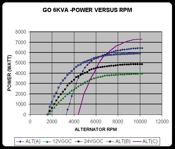

Postprzez set » 28.11.2012, 9:36
Wykres mocy alternatora
