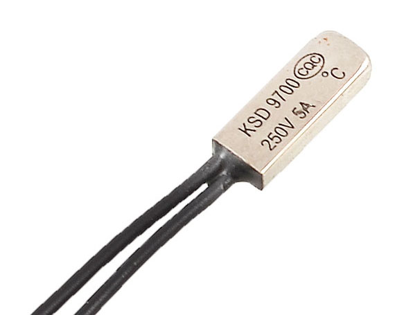

Witam. Jako że moja prądnica obecnie jest przewinięta drutem 0.8mm, postanowiłem po zeszło miesięcznych wiatrach dodać jeszcze termostat(gdyż znacznie się przegrzewała, nawet do takiego stopnia że mi farbę na wirniku stopiło). Chce zaoszczędzić sobie prac przy ponownym klejeniu magnesów... W uzwojenia stojana został umieszczony termostat bimetaliczny 45st. Dopóki nie osiągnie tej temperatury jest normalnie otwarty, a powyżej zwiera styki. Zwierając styki przełącza przekaźnik i składa ogon turbiny. Działa bardzo dobrze, zwłaszcza przy większych wiatrach i prądach. Użyłem termostatu na 45st, a jaka jest max temp dla żywicy epidian 53 którą zalałem magnesy? Jaki był by optymalny termostat?

Jurii fajnie ,ze o tym napisałeś .Fajny pomysł. Ja w mojej konstrukcji własnie też będę robił termostat tyle ,że u mnie termostat będzie robił za zworkę sterownika hamulca tarczowego.Zadaniem hamulca będzie wyhamowanie śmigła do zera. Po opadnięciu temperatury i otwarciu termostatu hamulec zostanie zwolniony.
Planuję u siebie użyć termostatu na 50 stopni przyklejonego do stojana i uważam to za bardzo bezpieczne.Skoro stopiła ci się farba to jestem ciekaw czy twoje magnesy nadal żyją.Zwykłe magnesy wytrzymują do 80stopni.

No właśnie nie zauważyłem różnicy po naprawie prądnicy, może nie było jeszcze tak żle. Może rzeczywiście w pierwszej wersji było za dużo warstw farby na wirniku. Teraz jest tylko jedna cienka warstwa podkładu z puszki. Dzisiaj zauważyłem że Praktycznie jeśli temp zostanie przekroczona to prądnica staje tak na 5 do 10 min, a potem rusza ponownie. U mnie gondola niema w ogóle chłodzenia, wiec do tego będę musiał zrobić małe skrzele do łapania powietrza, to zmniejszy częstotliwość załączenia się termostatu. A u ciebie on będzie załączał tylko hamulec, czy też będzie odchylał lekko gondole od wiatru.?

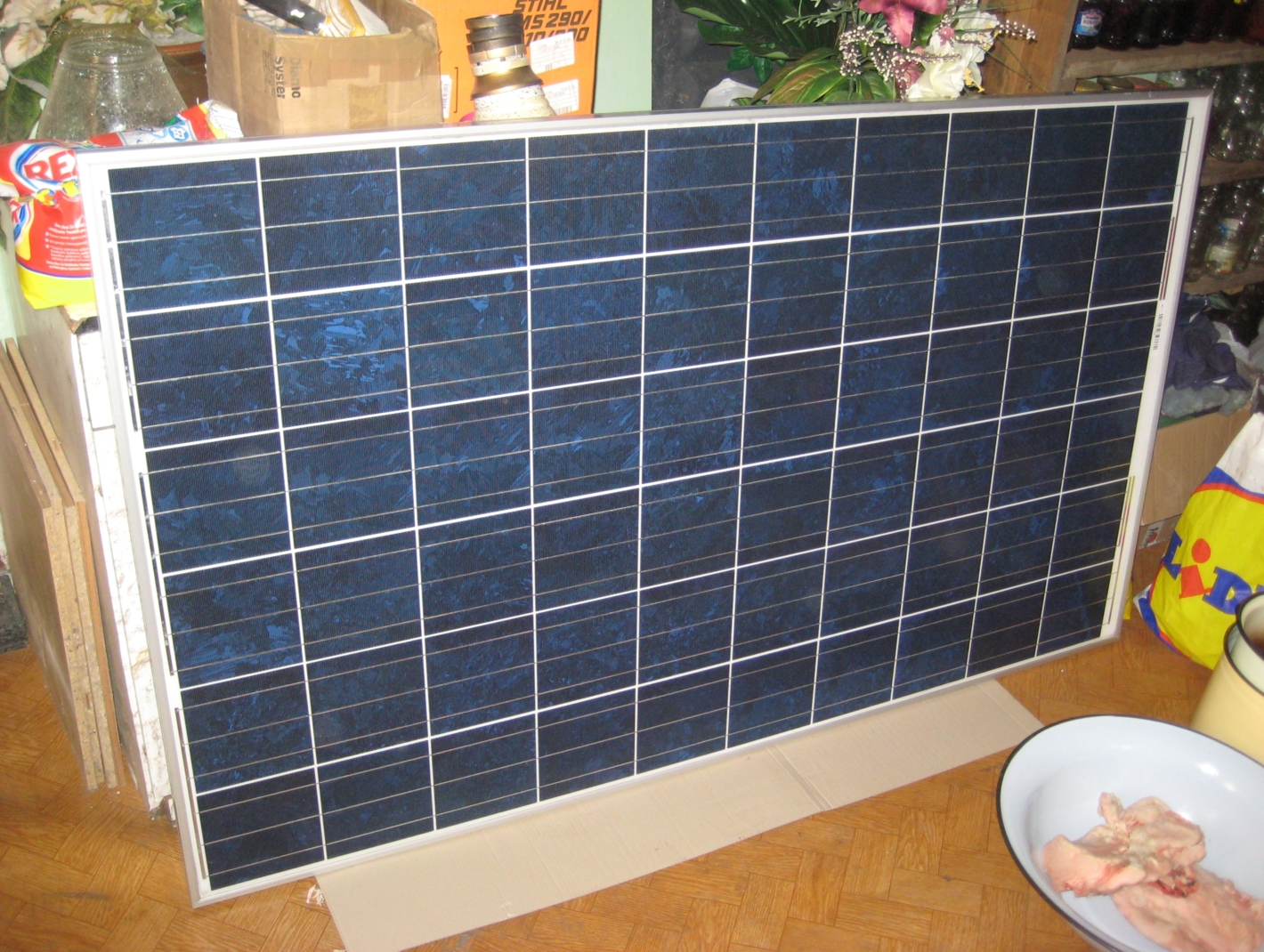

No i nabyłem Baterie słoneczną o mocy 245W. Jeszcze troche kątownika i na dach. Bedzie hybryda że aż miło. Podłącze go pod główny przewód turbiny, i całością bedzie nadal sterowało brizo. Zobaczymy ile watów bedzie pokazywało na pełnym słońcu w lato.

panel jesy na24V?. Jestem nieomal pewien, że robisz dzisiaj testy. Napisz jakie są uzyski na tym panelu.

Tak, panel jest na 24V. No narazie sprawdziłem go tylko na obwodzie otwartym bez obciążenia i było 37V, podłączyłem też żarówke 24v 60W i świeciłe pełną mocą na słońcu. Czyli działa. Podłącze go do instalacji dopiero na początku przyszłego miesiąca jak uspawam konstrukcje. Dam znać odrazu jakie są wyniki. Mam nadzieje ze sie nie rozczaruje. Jak zda egzamin to w przyszłości kiedy kupie taki drugi. Może kiedyś też mppt kupie, zobaczymy.
