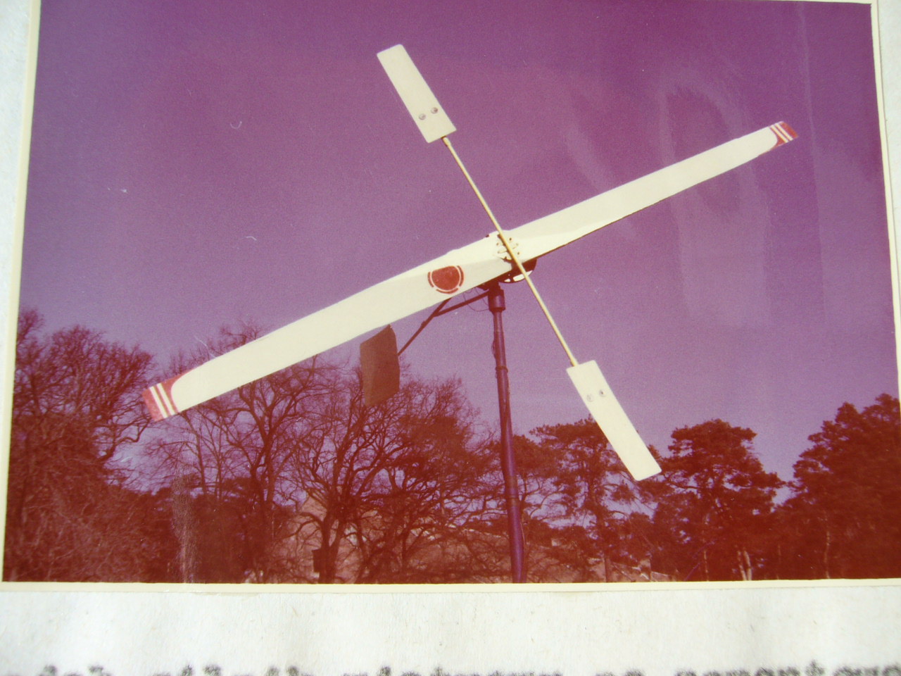

Szybkie śmigło średnicy 4.3m, Z9x, alternator 12V 1kW, przełożenie około 4x na pasku klinowym. Uzyskane maksimum to 430W krótkotrwale w czasie burzy, a na co dzień 30W tylko oświetleni garażu.
Z alternatorem przekładnią pasową 4x

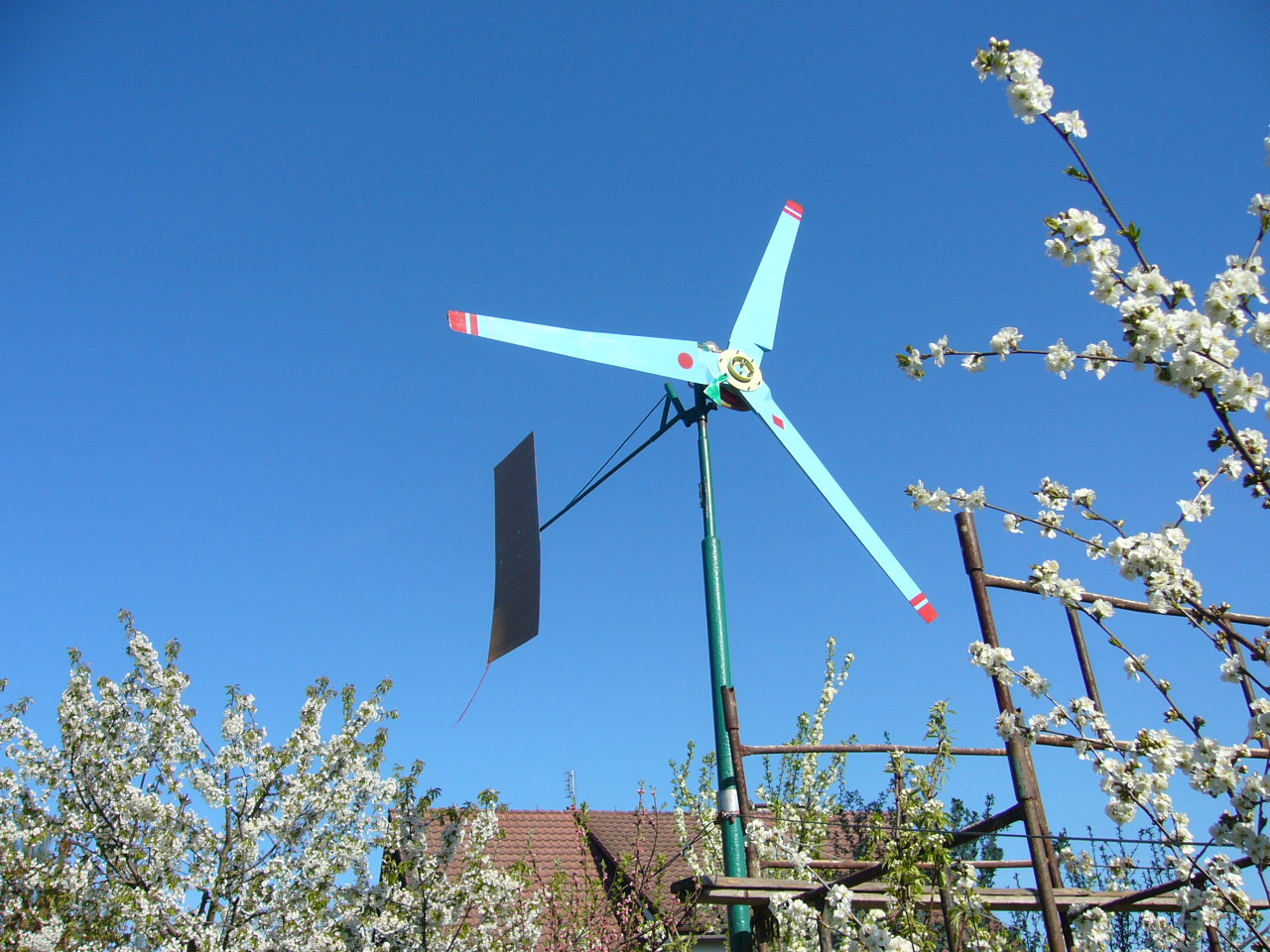

Drugi wiatrak -testowano dwa śmigła o średnicy 3.4m jak i 3.6m i amerykanka bez przełożenia. Krótkotrwale kilka razy w roku osiąga 1000W. Na co dzień to tylko oświetlenie LED i radio lub tuner TV. Grzanie wody to bardzo sporadyczne wyhamowywanie nadmiernych obrotów.
Amerykanka bez przekładni
