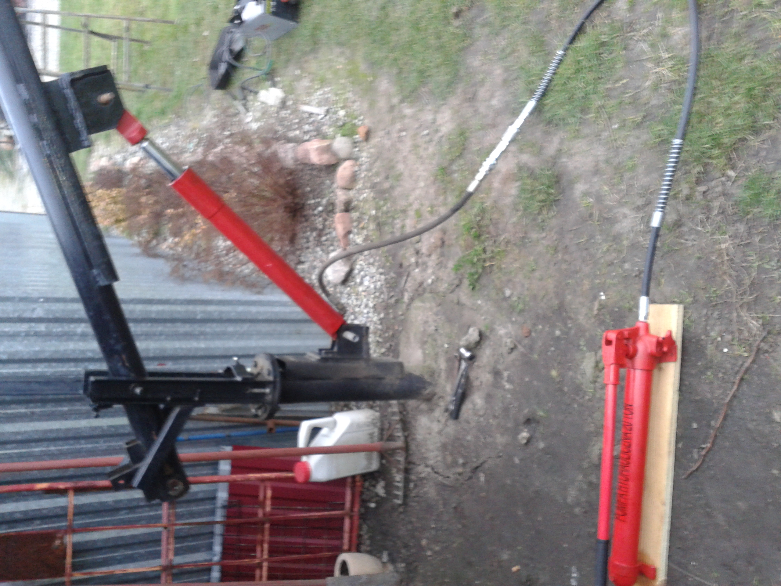

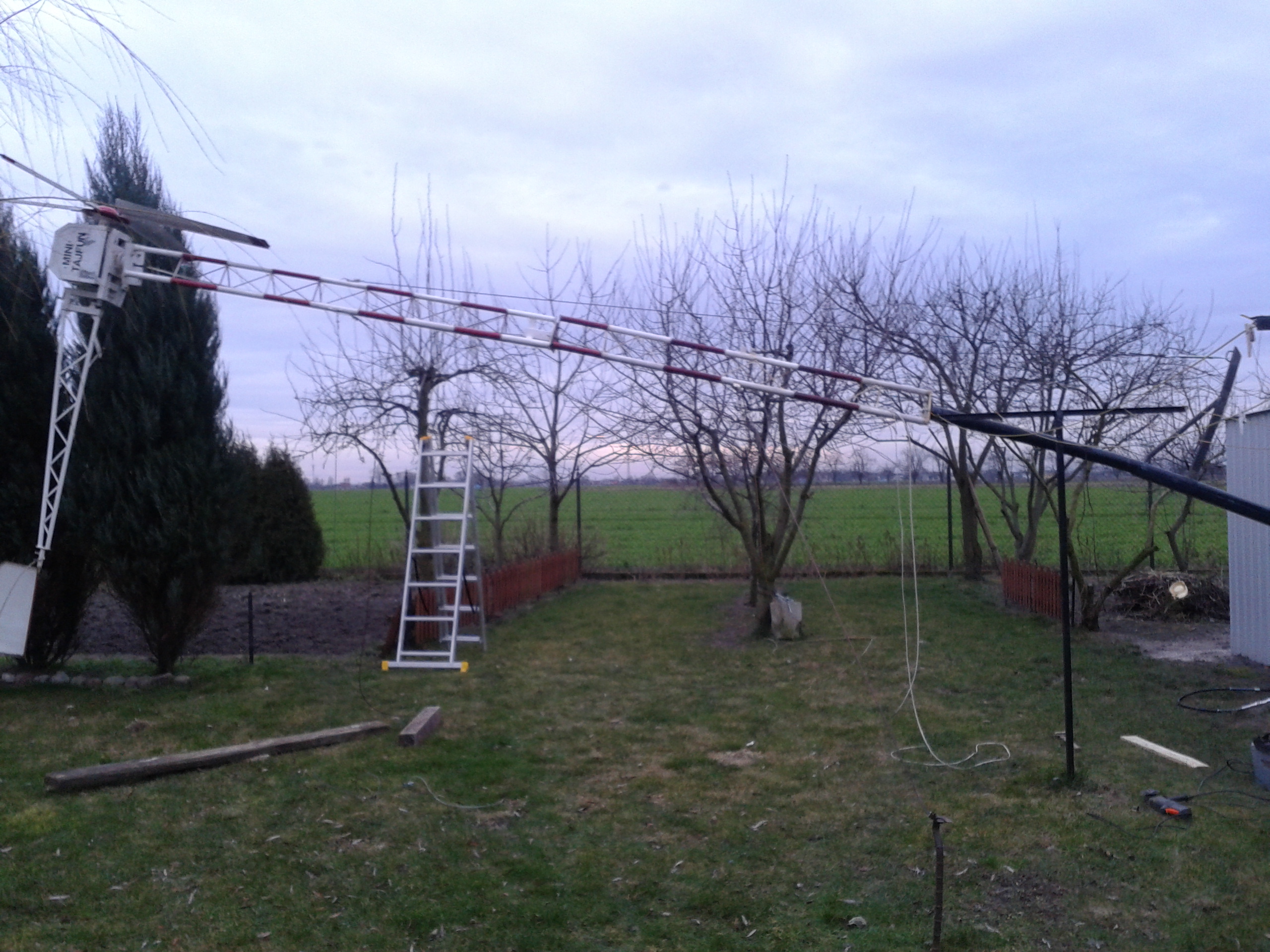

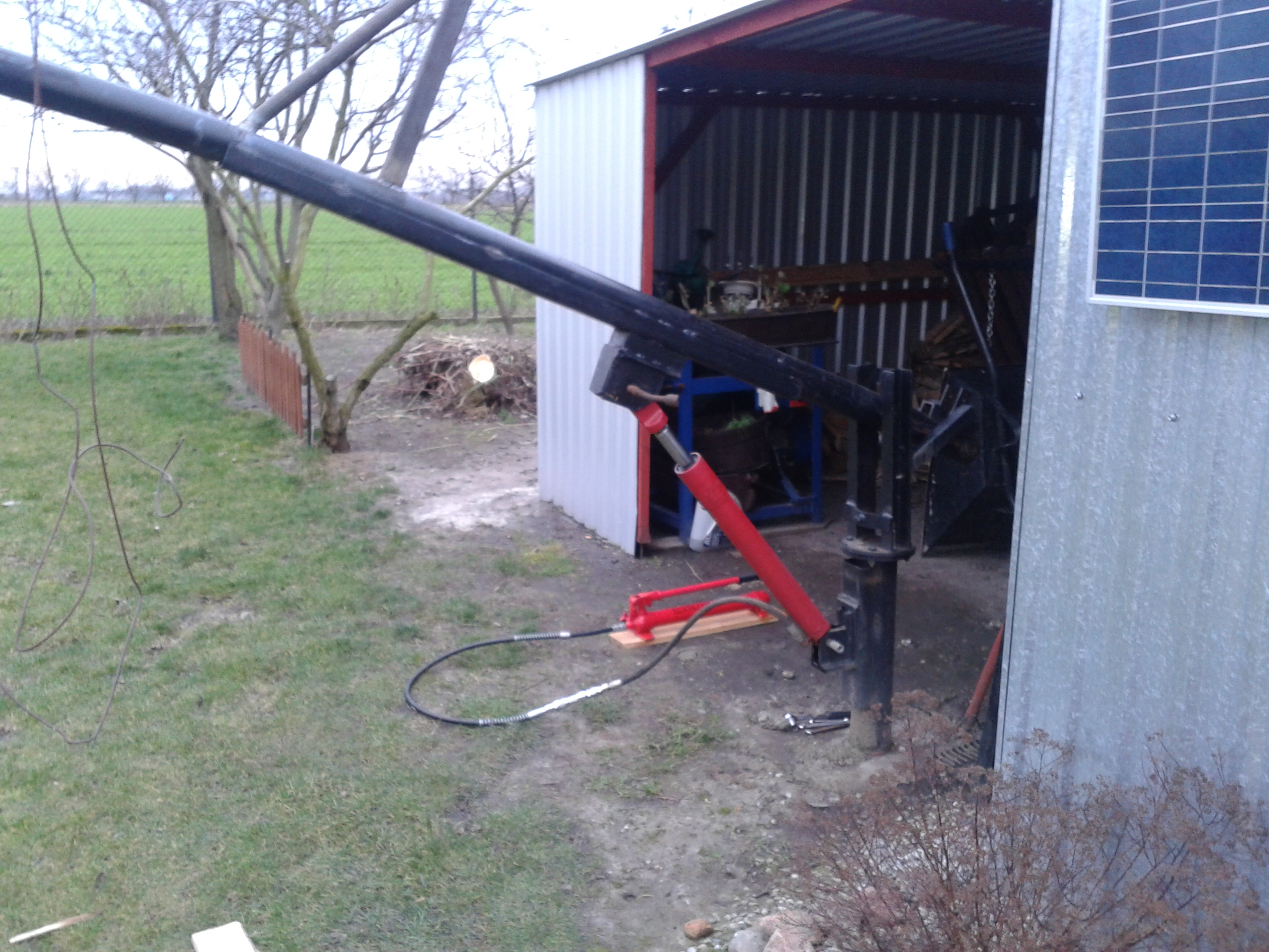

Postprzez Bumcyś » 13.01.2014, 23:31
Właśnie dzisiaj pierwszy raz robiłem konserwację wiatraka po Ksawerym i wiatrami które przeszły u mnie przez ostatnie trzy dni. Maszt po raz pierwszy położyłem za pomocą siłownika hydraulicznego i pompy ręcznej o nacisku 20 ton (stosowana w warsztatach blacharskich do rozpieraków). Położenie masztu poszło płynnie bez niespodzianek (zajęło mi to z 2-3 minuty). Podnoszenie również nie sprawiło mi kłopotów, chociaż maszt lekko ugiął się (odzyskał kształt po postawieniu do pionu) . Pompa hydrauliczna nie stawiała zbytnich oporów, a tłok wysuwał się po około 5mm za każdym ruchem dźwigni (ok. 10 minut i maszt stał w pionie). Nawet nie przypuszczałem, że tak sprawnie to pójdzie. Mój siłownik ma długość 60cm, a po wysunięciu 112 cm. To w zupełności wystarczyło. Myślę, że to rozwiązanie jest godne uwagi. Pozdrawiam.
Zdjęcie-0018.jpg[/attachment]
widok pompy i siłownika
