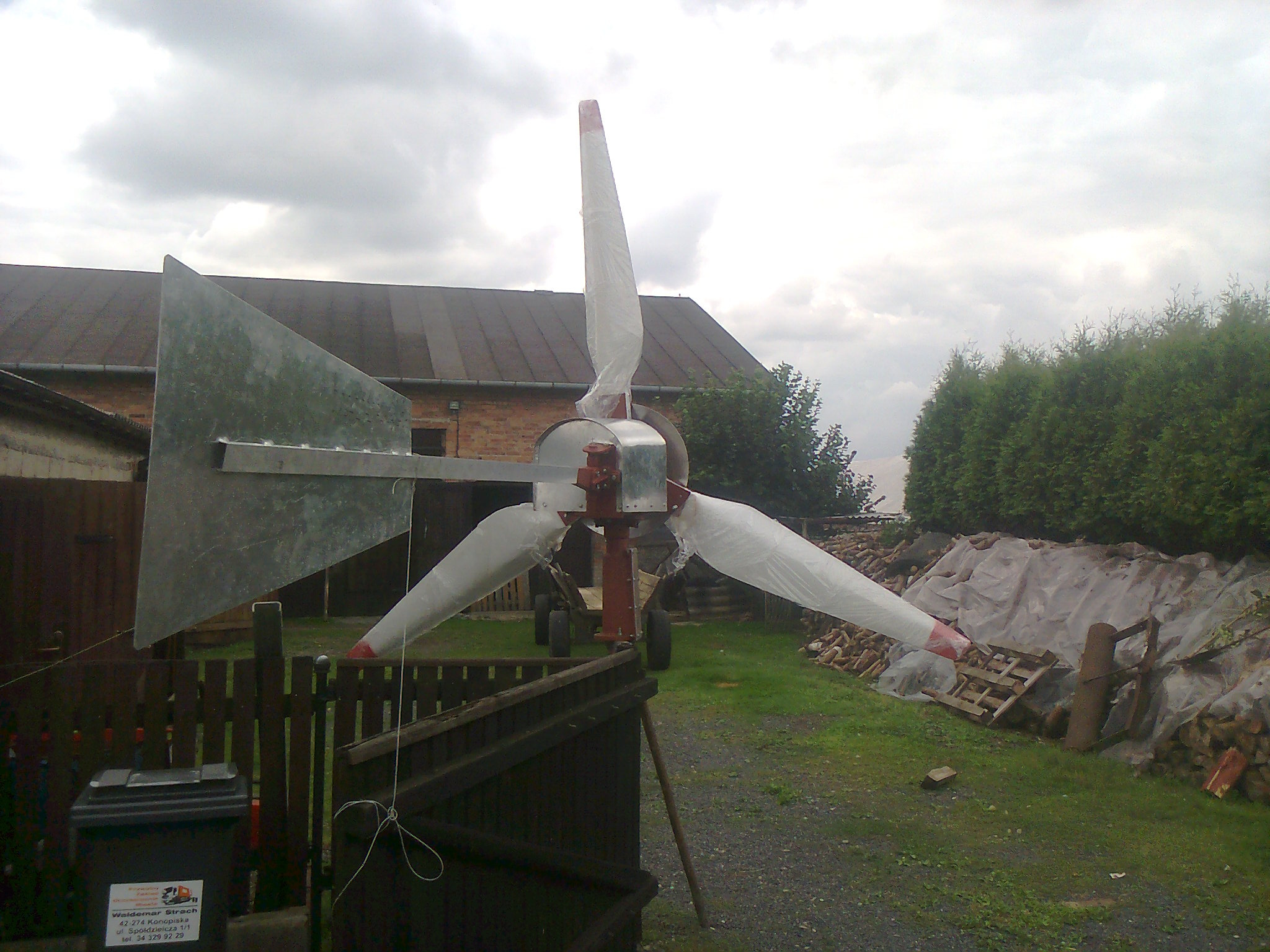

Wiatrak zagruntowany podkładem. Jutro stawiam go prowizorycznie na podwórzu.
Re: Wiatrak 3,5 m
Postprzez SiEm » 22.08.2013, 14:03

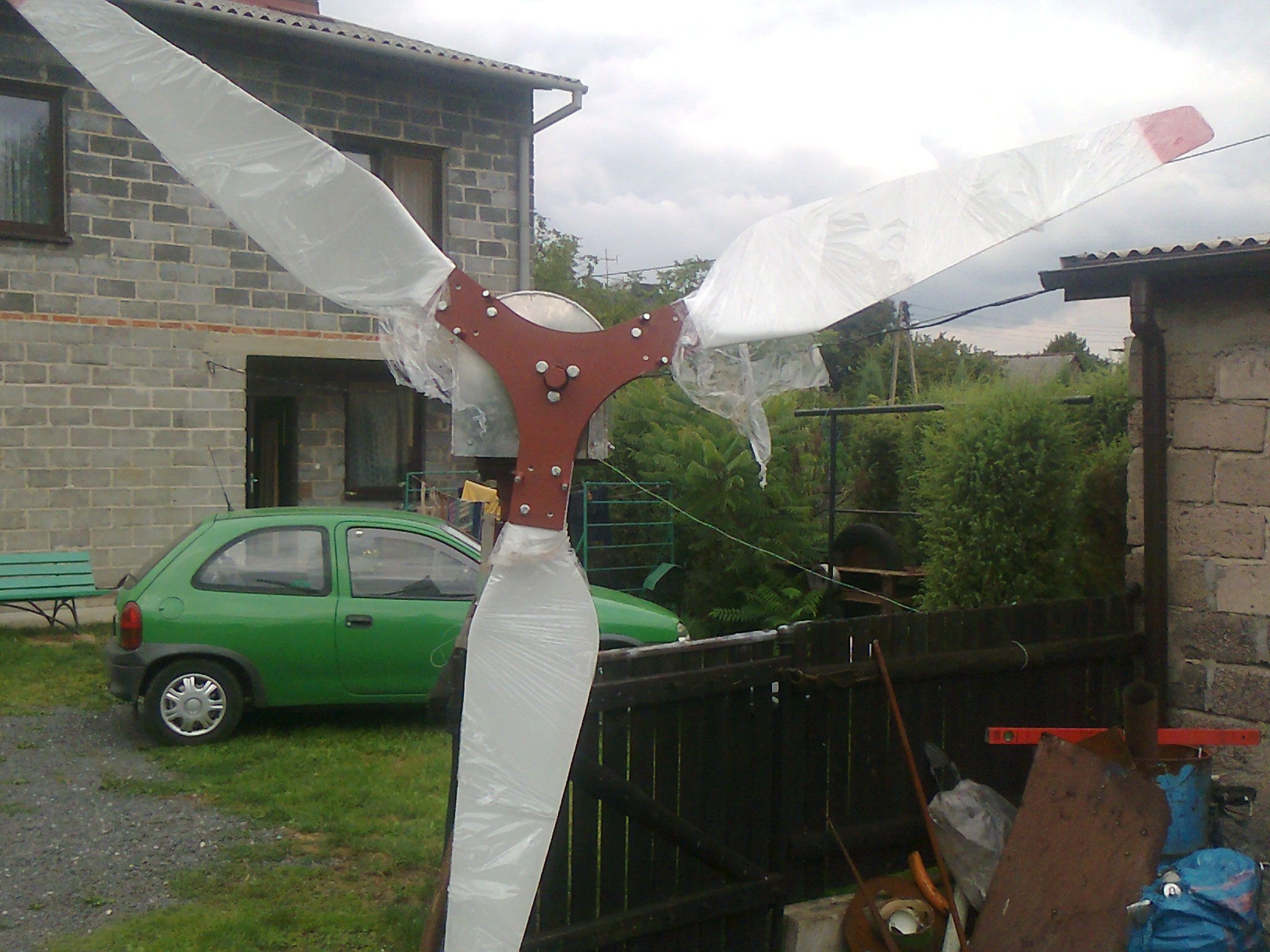

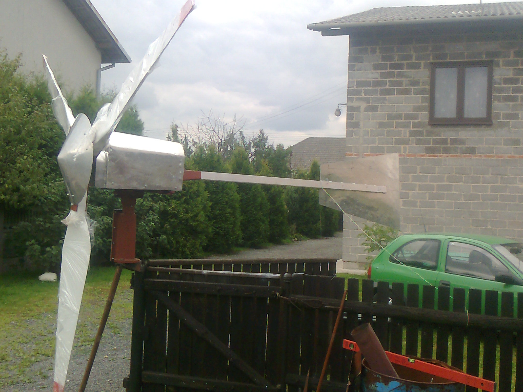

Wiatrak złożony.
3.1
1
2
3

Postprzez SiEm » 22.08.2013, 14:07

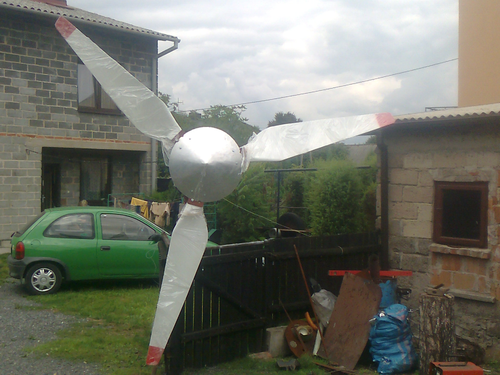

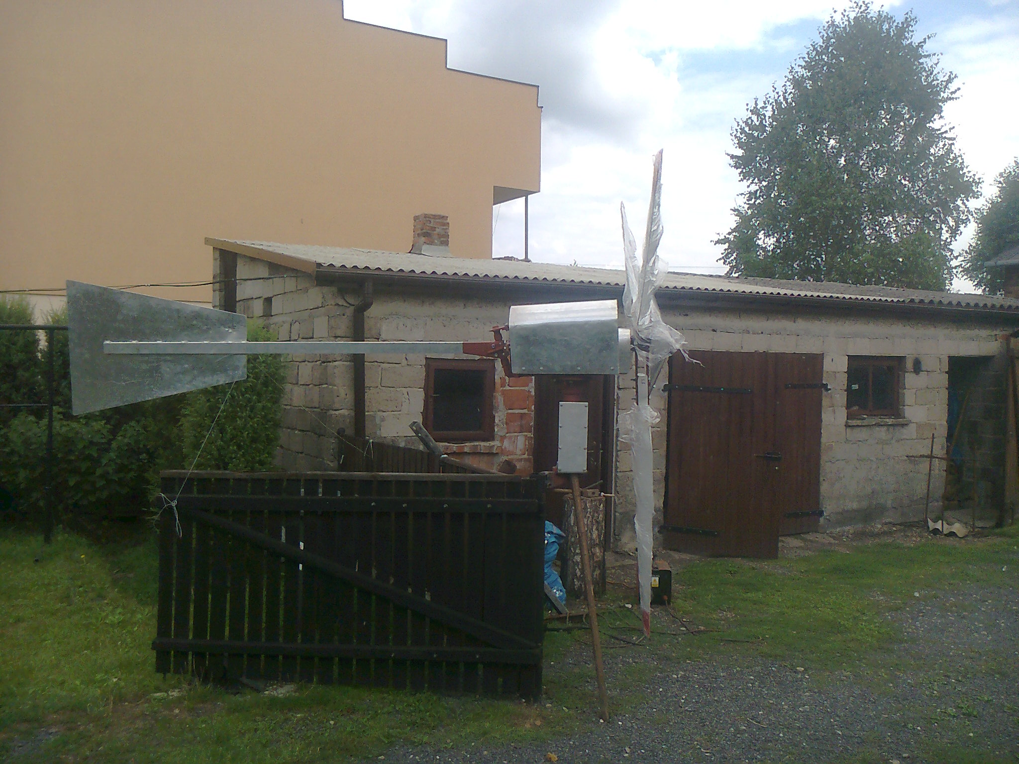

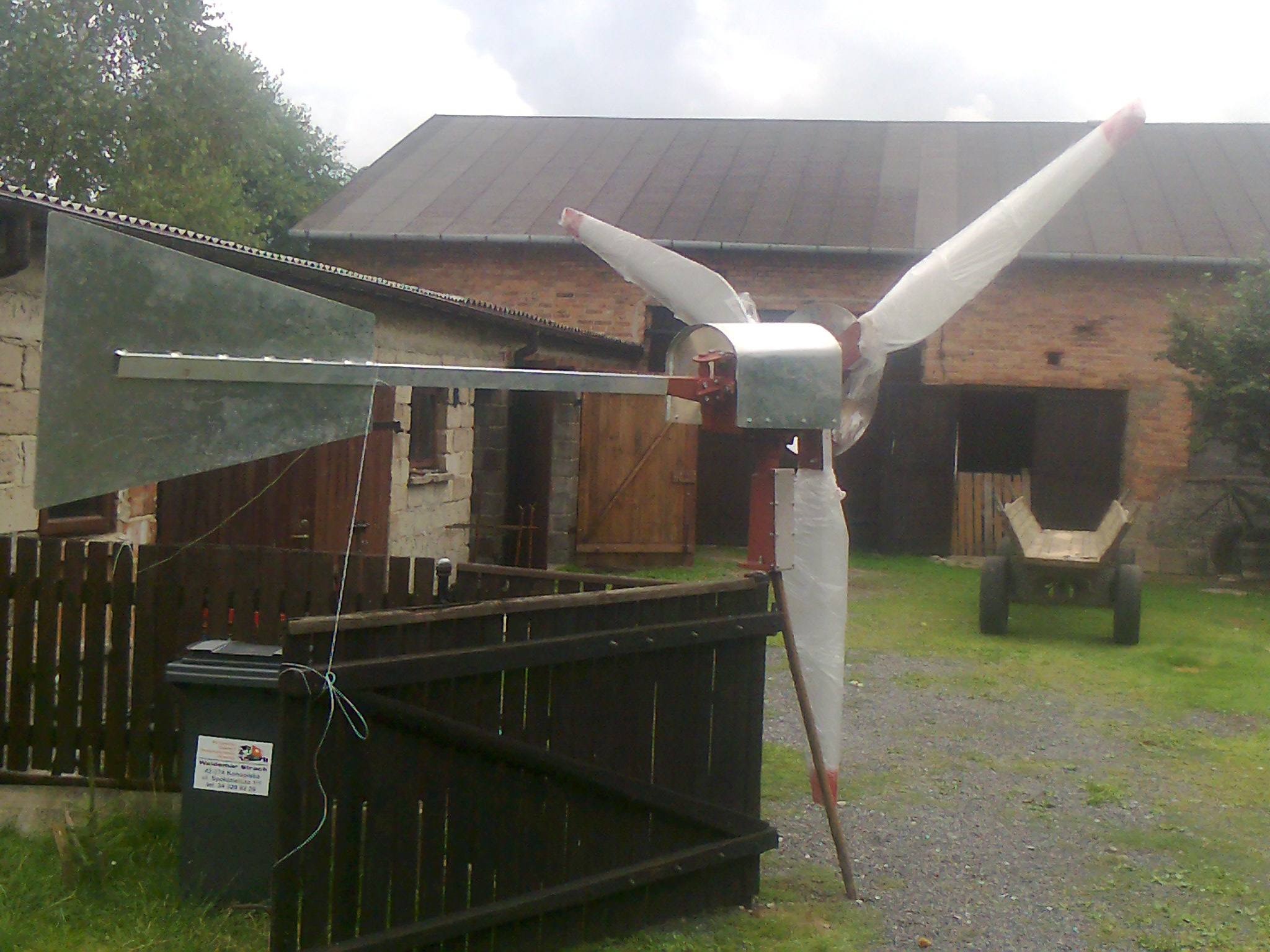

Mocowanie koła wiatrowego
6
5
4
Re: Wiatrak 3,5 m
Postprzez kisoft » 23.08.2013, 12:30
Kawał dobrej roboty, gratulacje. Czekamy na rozruch i filmiki na yu..ie

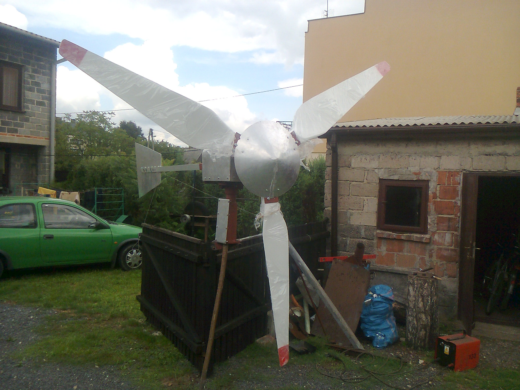

Nowy wiatrak
Ostatnio edytowano 26.08.2013, 18:09 przez SiEm, łącznie edytowano 1 raz

Re: Wiatrak 3,5 m
Postprzez Waldemar Pachoł » 27.08.2013, 20:23
Łoooo! To ma 3,5m? ;)

Re: Wiatrak 3,5 m
Postprzez Waldemar Pachoł » 28.08.2013, 15:10
;) Spoko, to taki "żart sytuacyjny".
Ten Twój nowy wiatrak jaka ma średnicę? Bo 3,5 to na pewno nie. :P
Re: Wiatrak 3,5 m
Postprzez SiEm » 28.08.2013, 21:31
A ile mu dajesz ?
