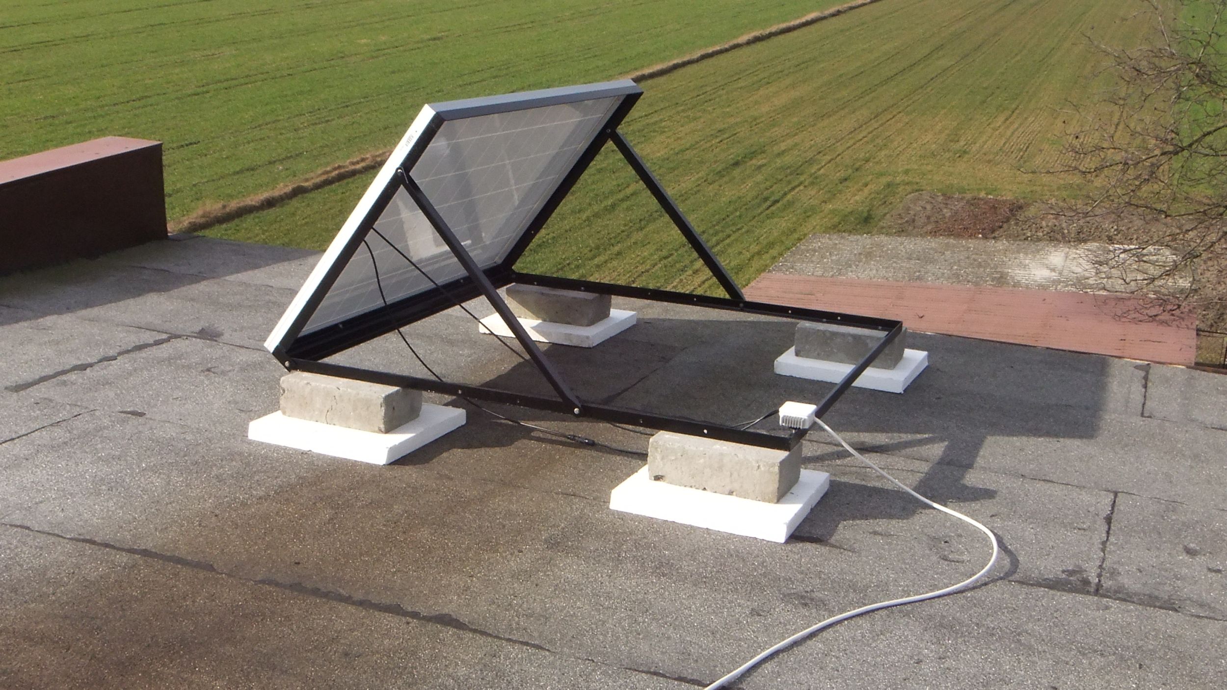

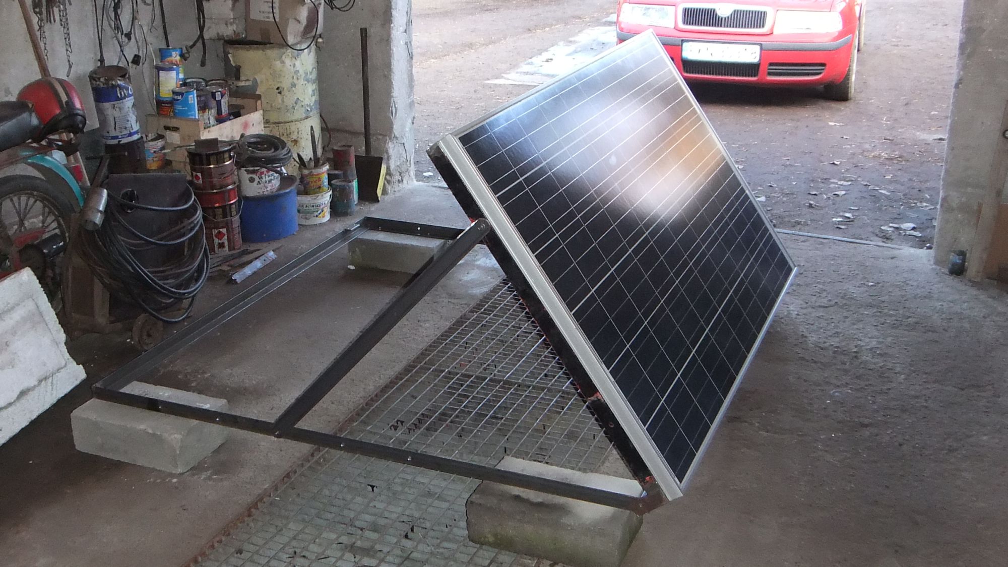

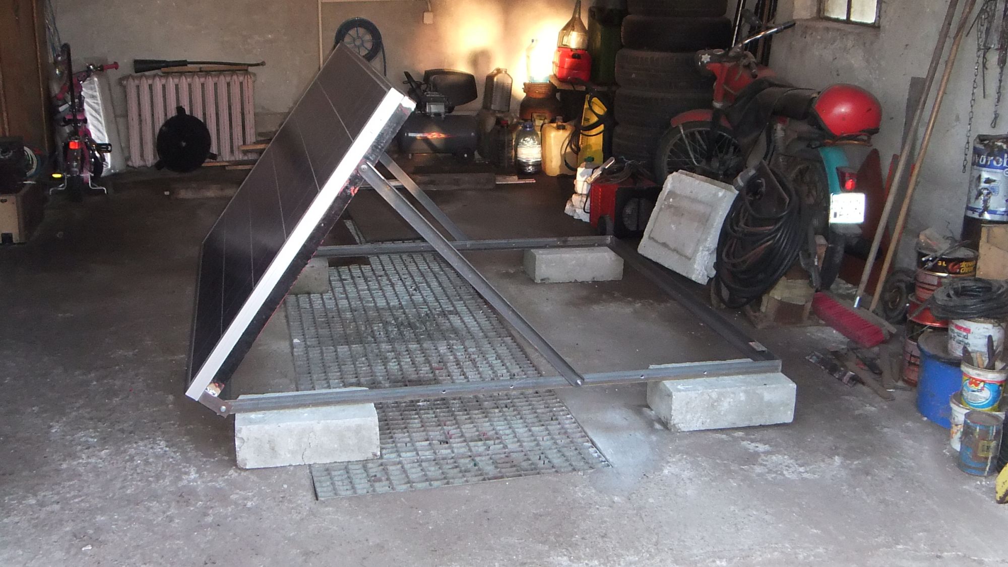

Postprzez Juriii » 03.03.2015, 18:29

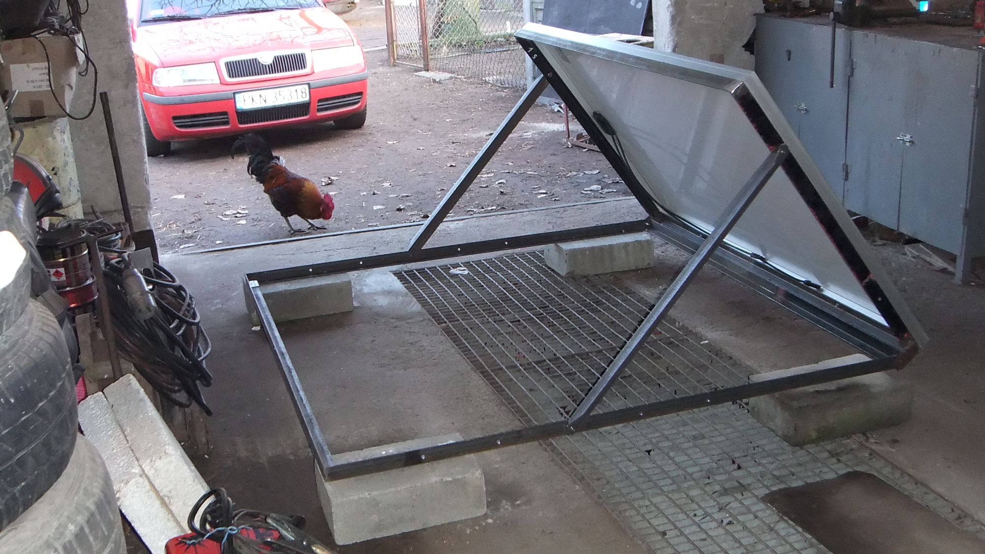

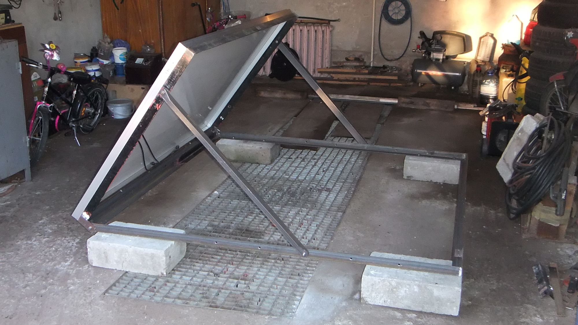

Witam. Dzisiaj już poskładałem konstrukcje pod solar, całość jest bardzo sztywna. Kat regulacji od 30 do 75 stopni. Bedzie wolno stojąca,(nie zakotwiczona). Pozostało pomalować i na dach. Kilka fotek:

Re: Turbina ze składanym ogonem 2.0m średnicy
Postprzez Juriii » 09.03.2015, 18:46

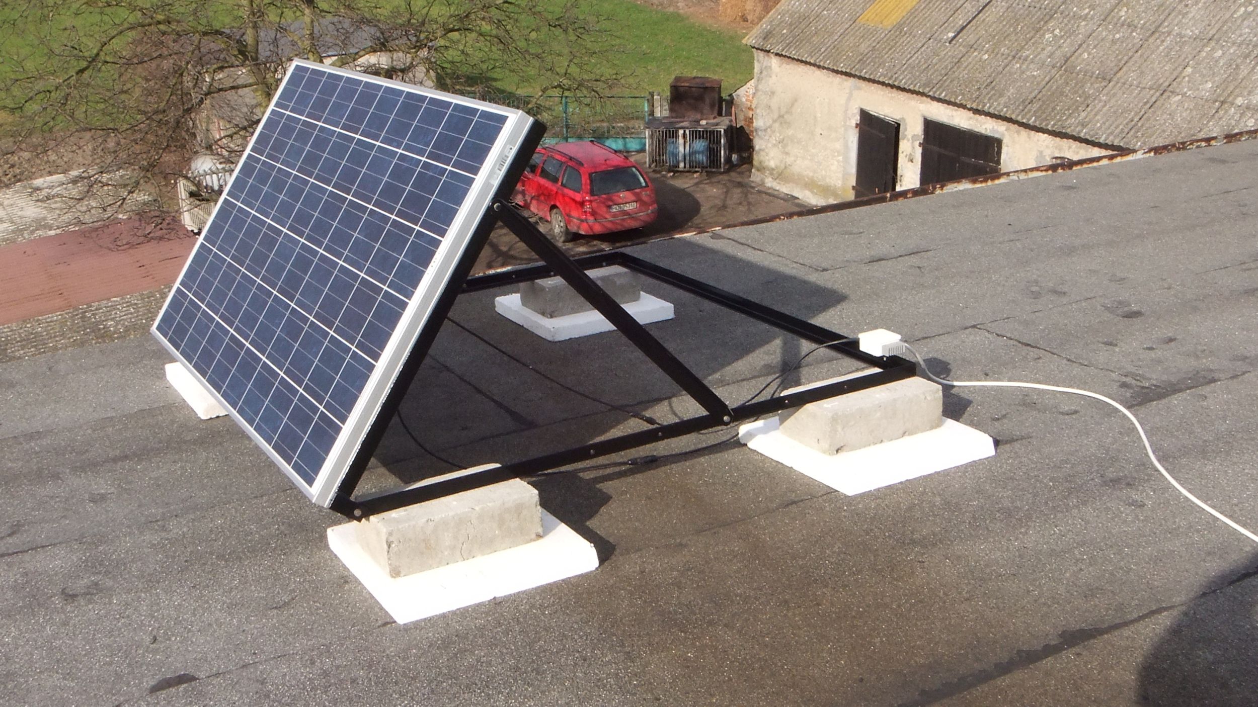

Tak więc panel na dachu. Dzisiaj przed południem jak się przejaśniło, to watomierz w pełnym słońcu pokazywał 220W!!!, do tego jeszcze turbina dokładała i dochodziło do 280W. Zapowiada się naprawdę obiecująco :-)

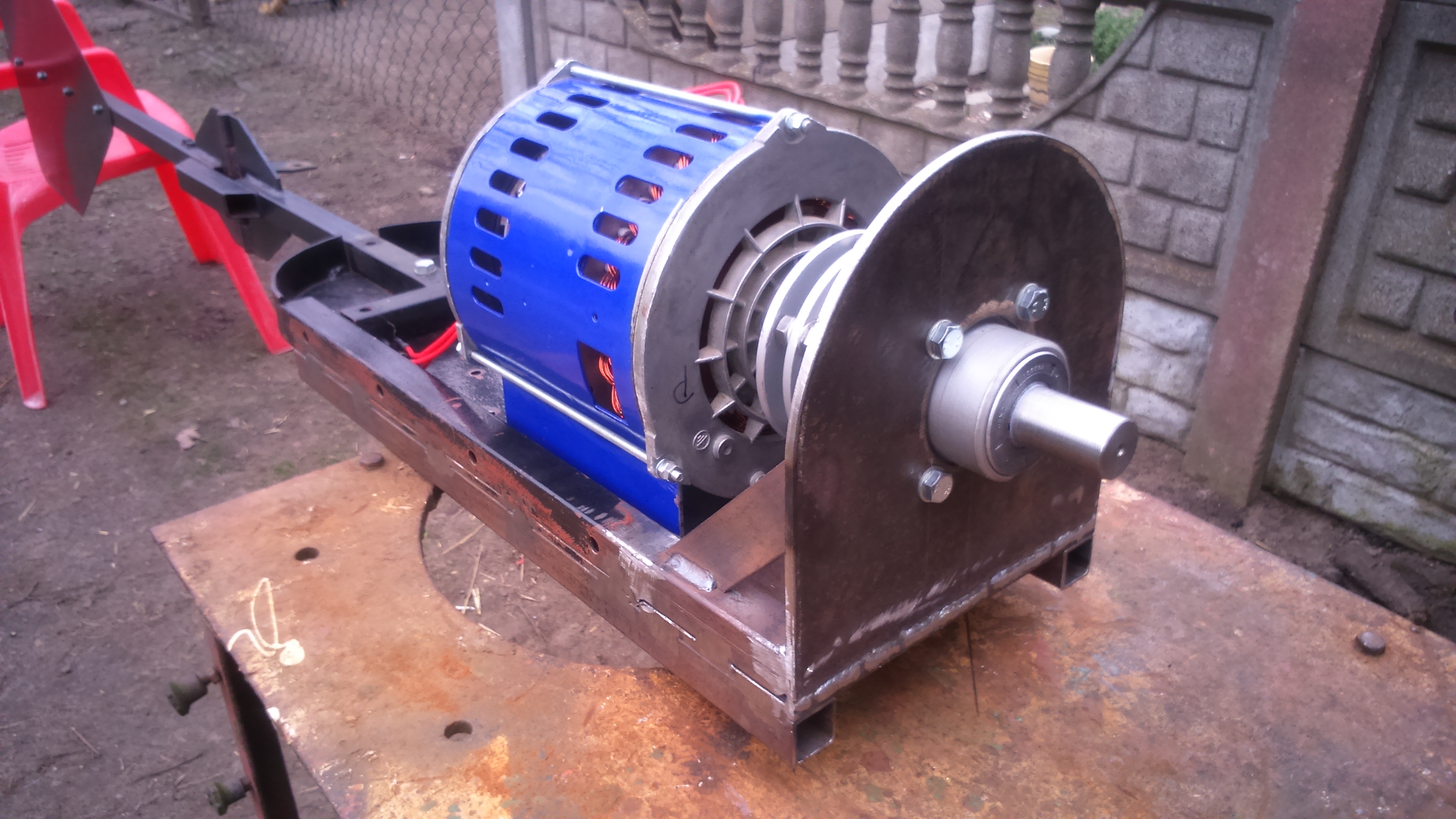

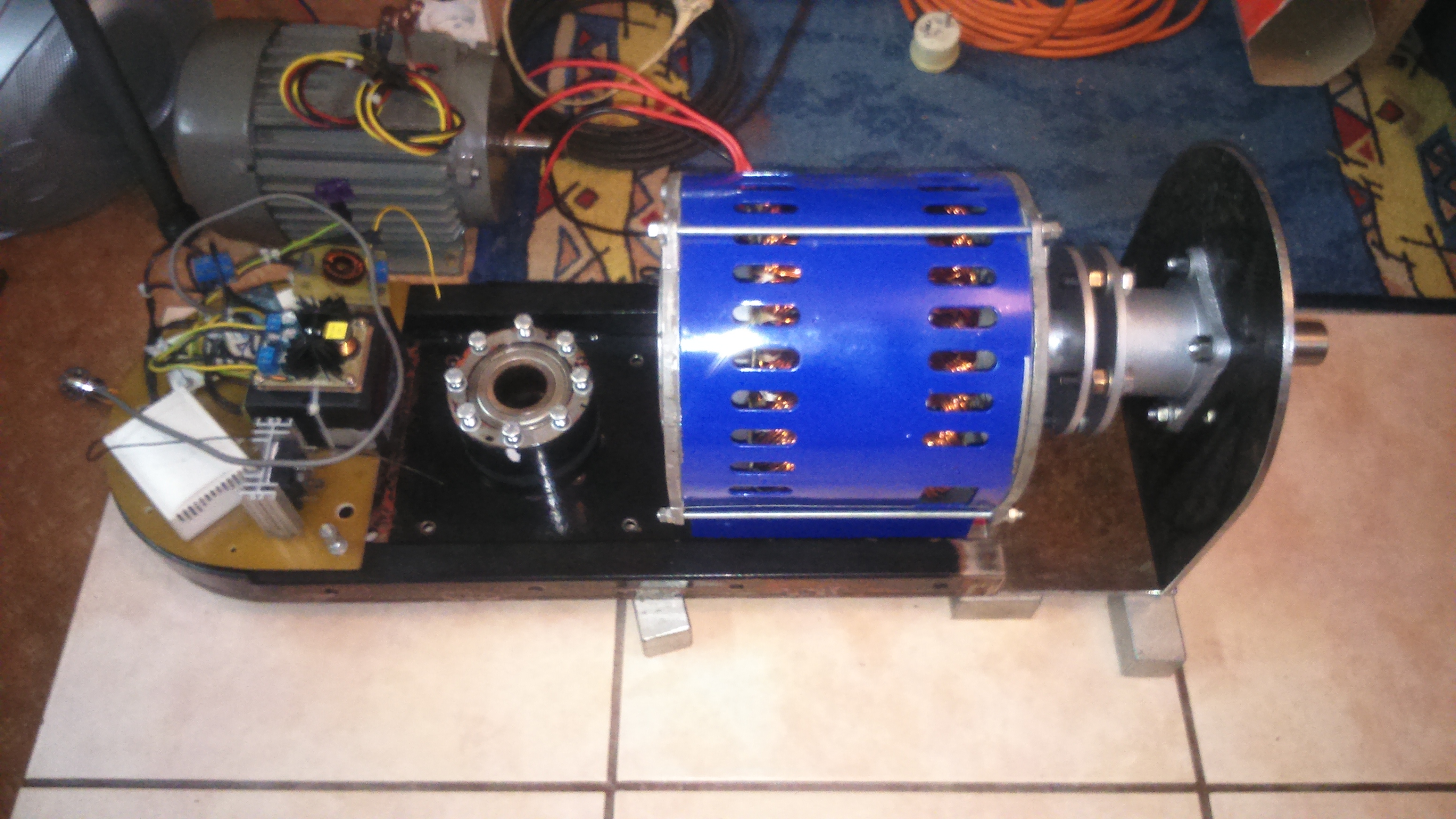

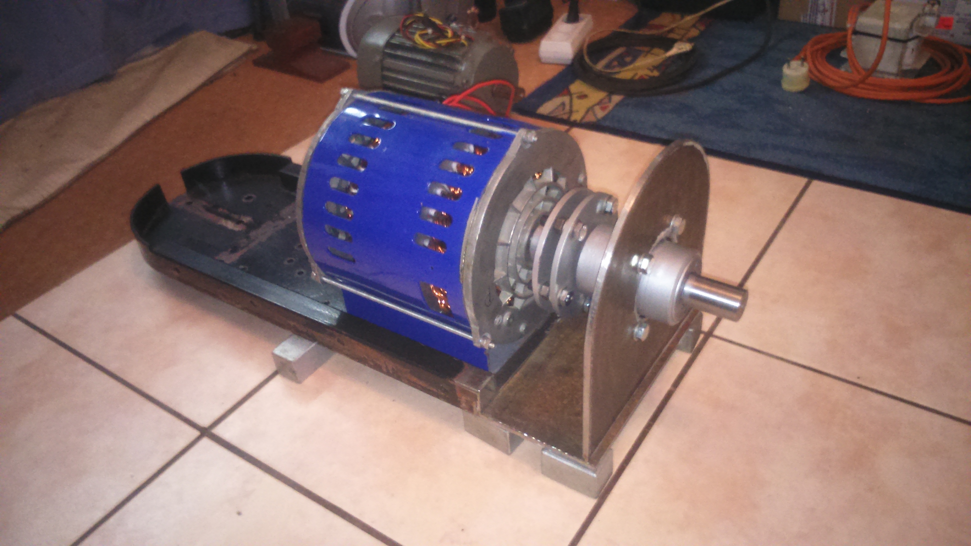

Postprzez Juriii » 15.11.2015, 18:41

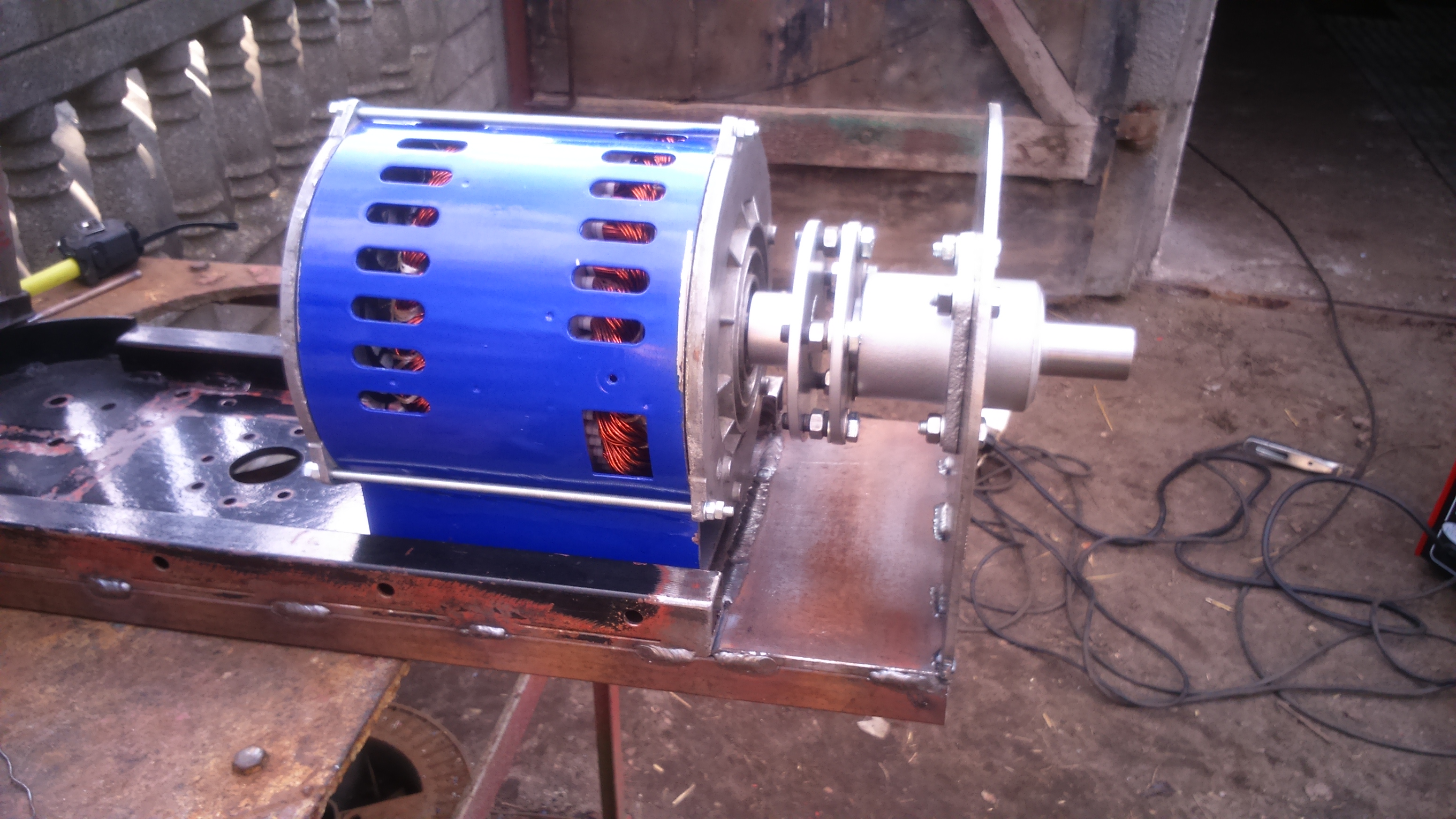

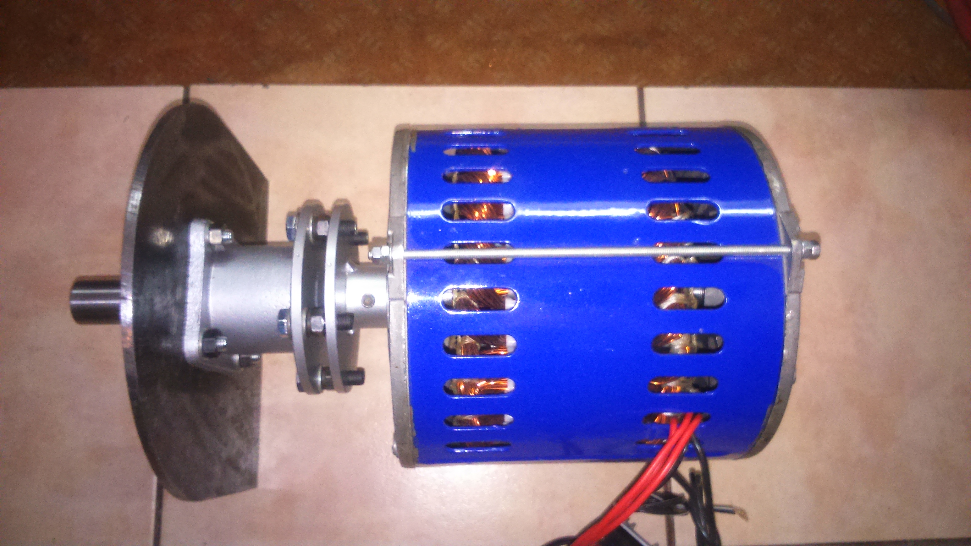

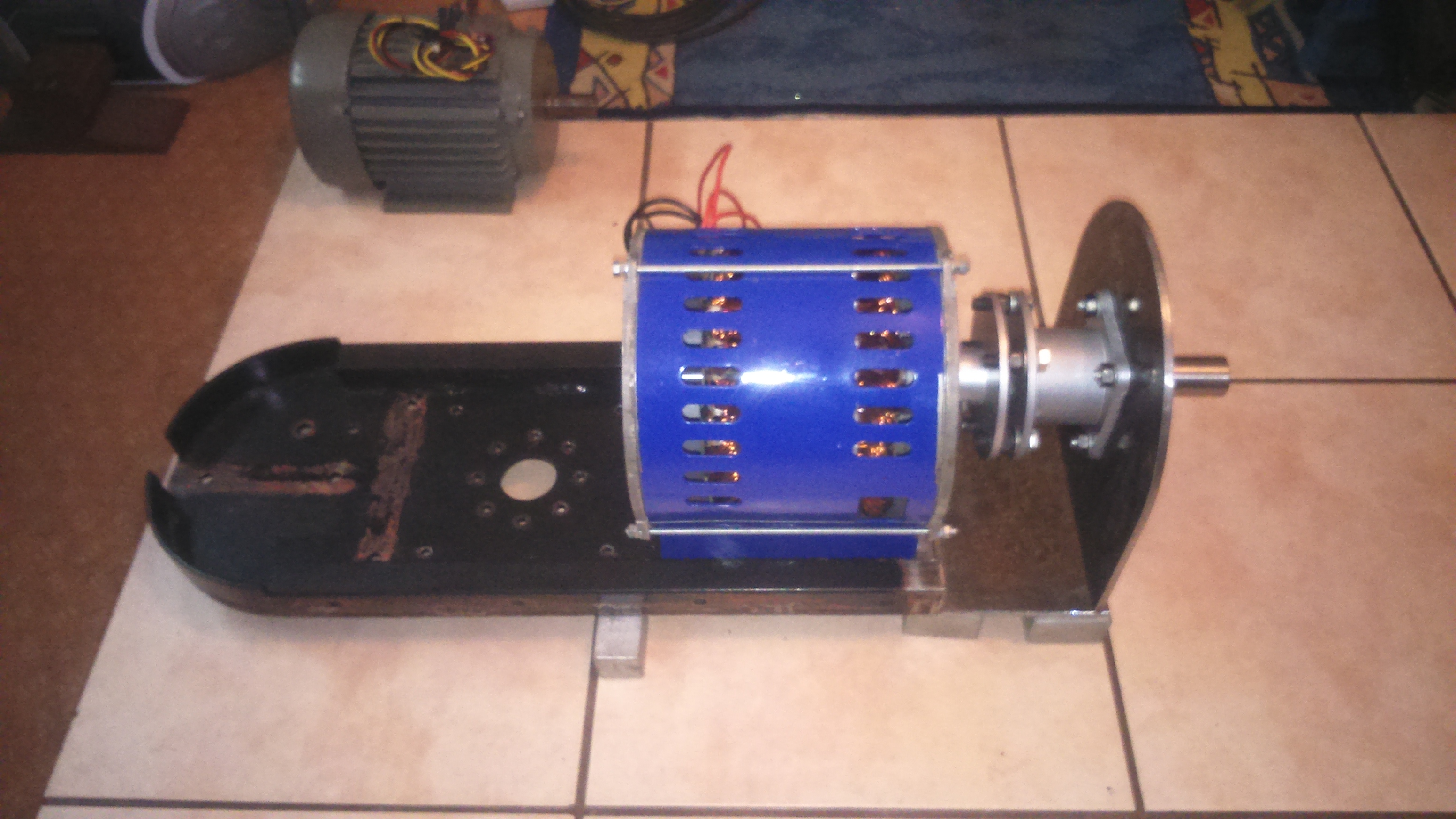

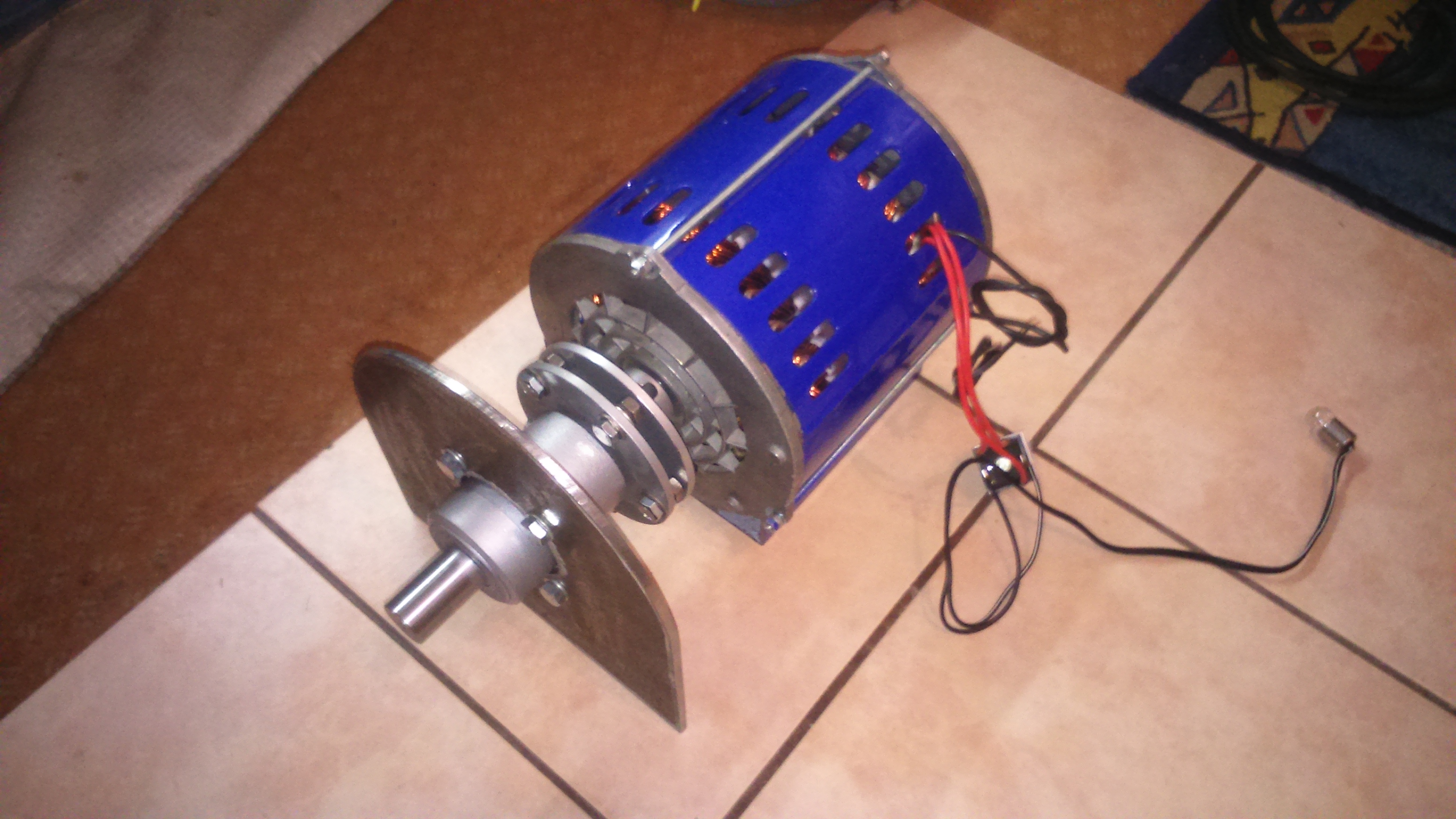

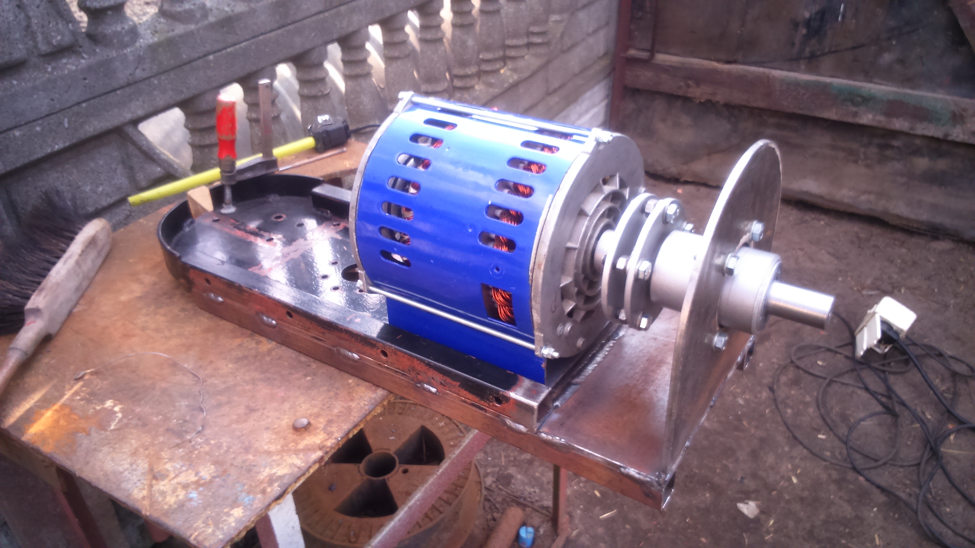

Witam. Dokończyłem tą prądnice z silnika od pralki tamat. Prądnica 54żłobki, weszło po 32zw drutem 1,1mm. 25V osiąga przy 103obr/min. Na wiosnę trafi do wiatraka. Bedzie trzeba trochę przerobić gondole, i dorzucić piastę od malucha.
W prądnicy umieściłem też termostat bimetaliczny na temp 55 stopni celcjusza. Na jaką średnią moc mogę liczyć z tej prądnicy zakładając że drut mam to 1,1mm.?

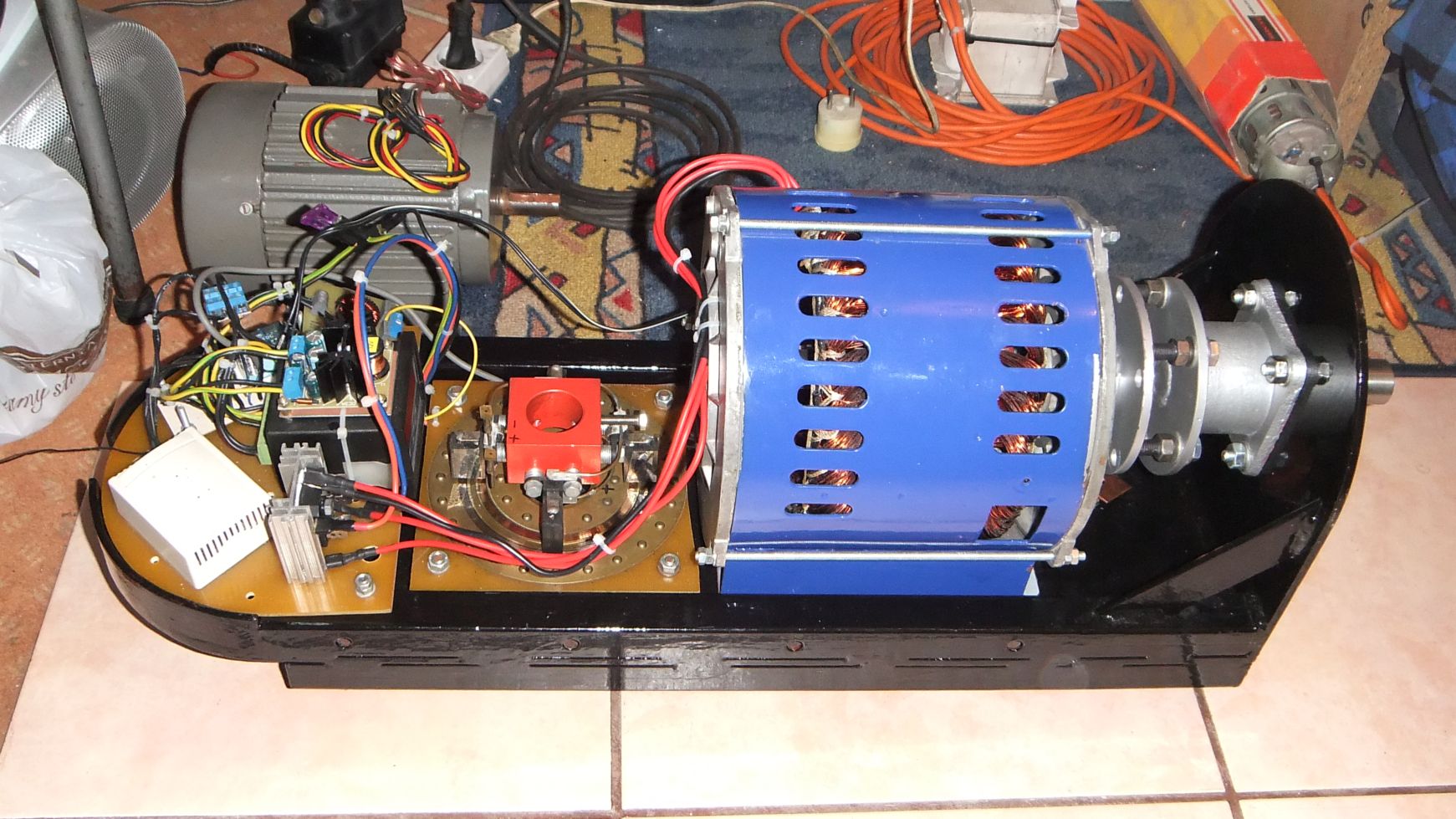

To powoli biorę się za przeróbkę gondoli, i zamianę prądnicy na większą.

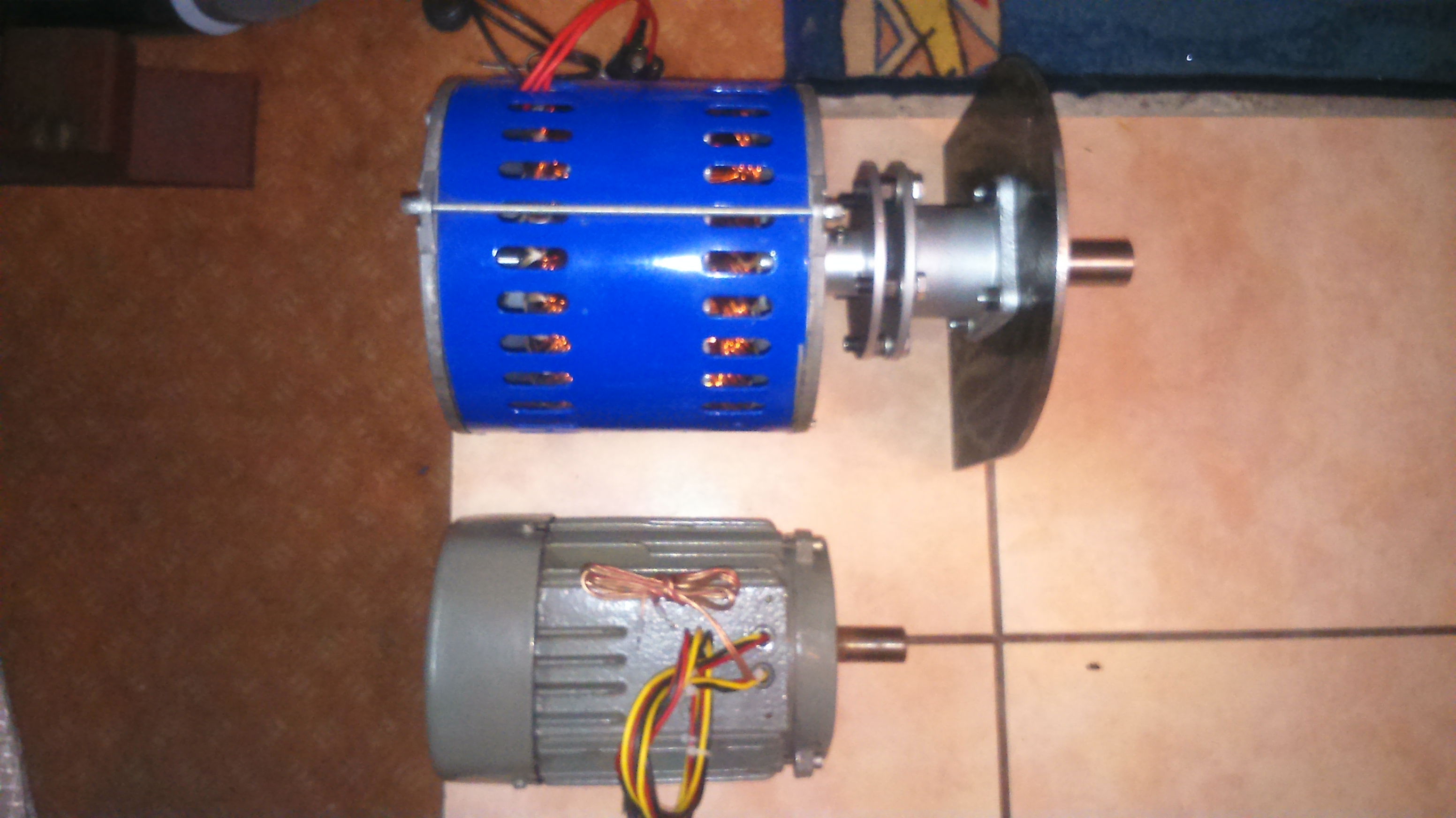

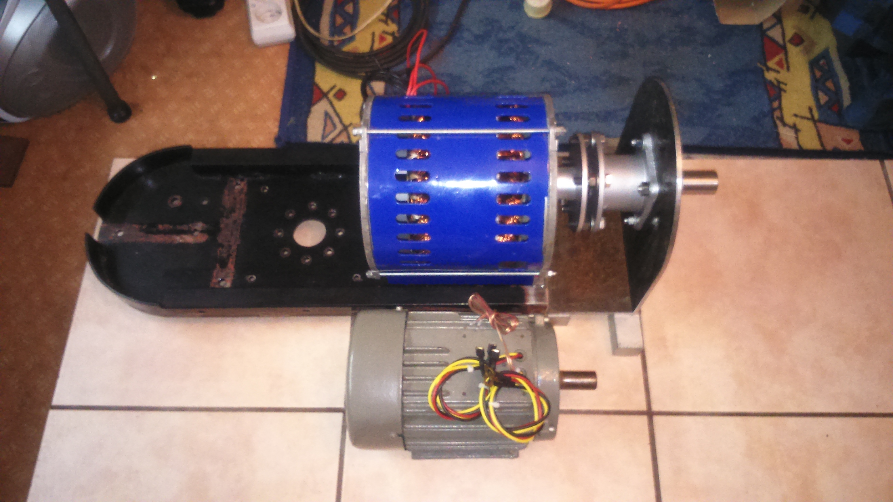

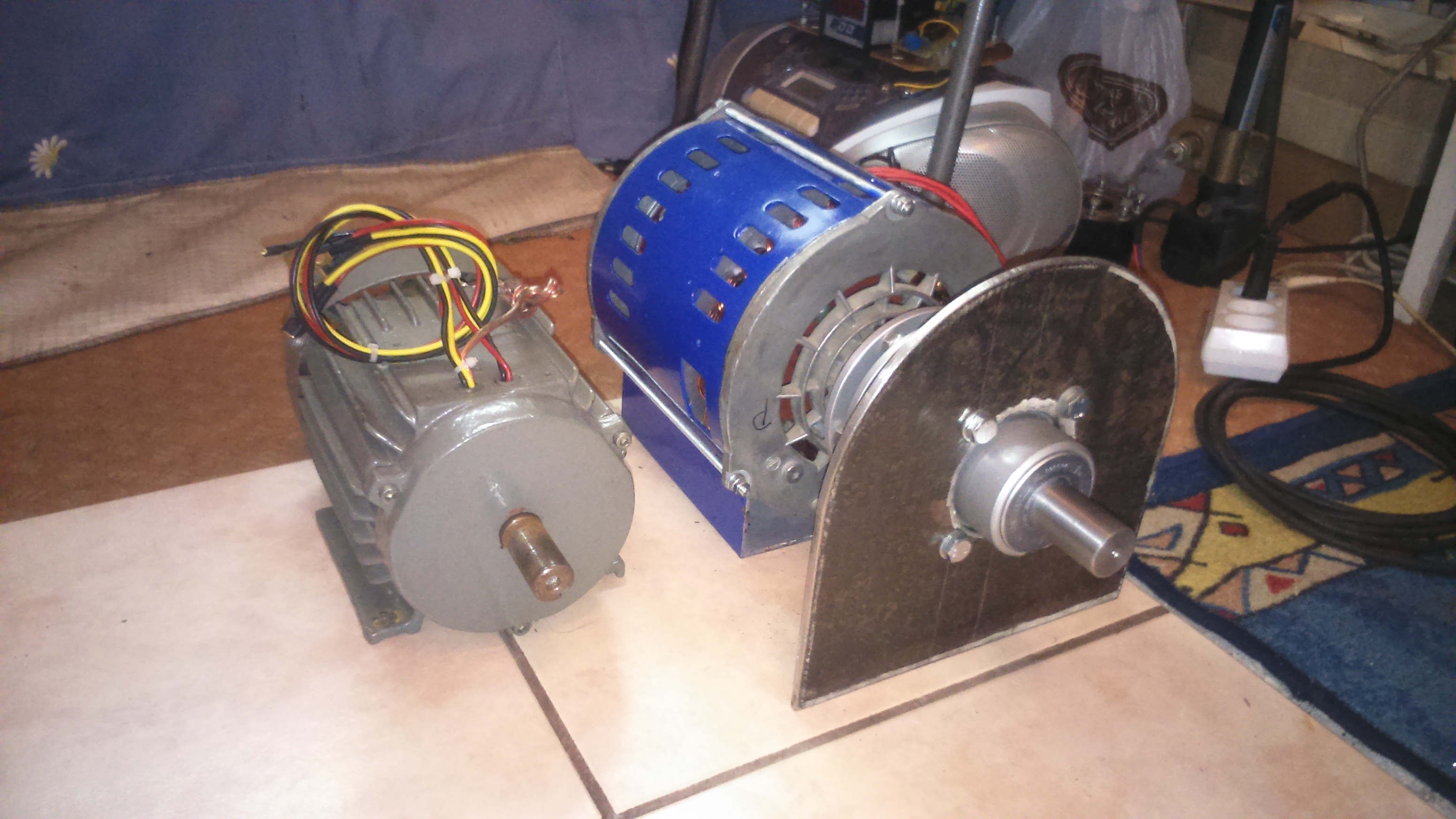

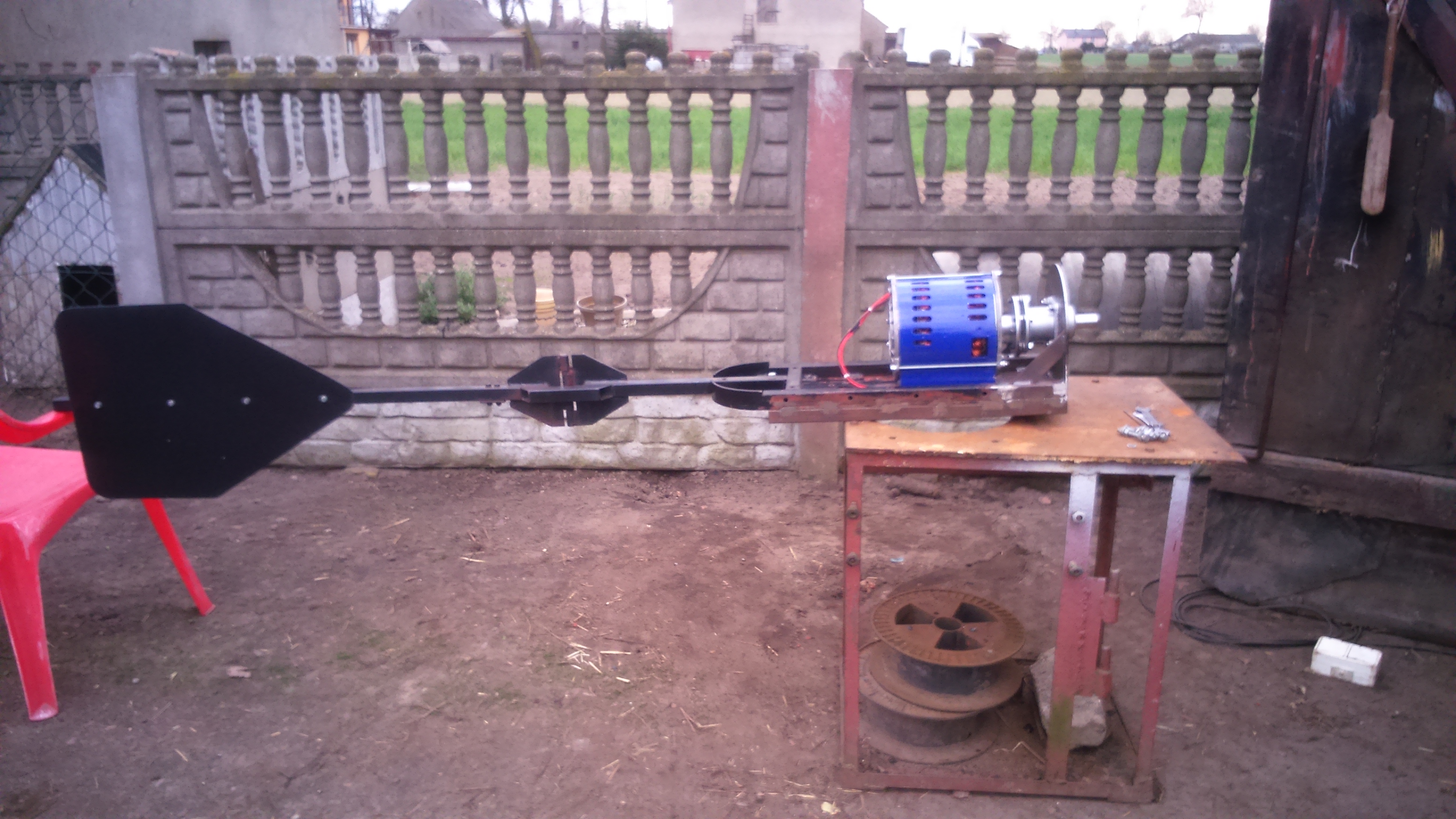

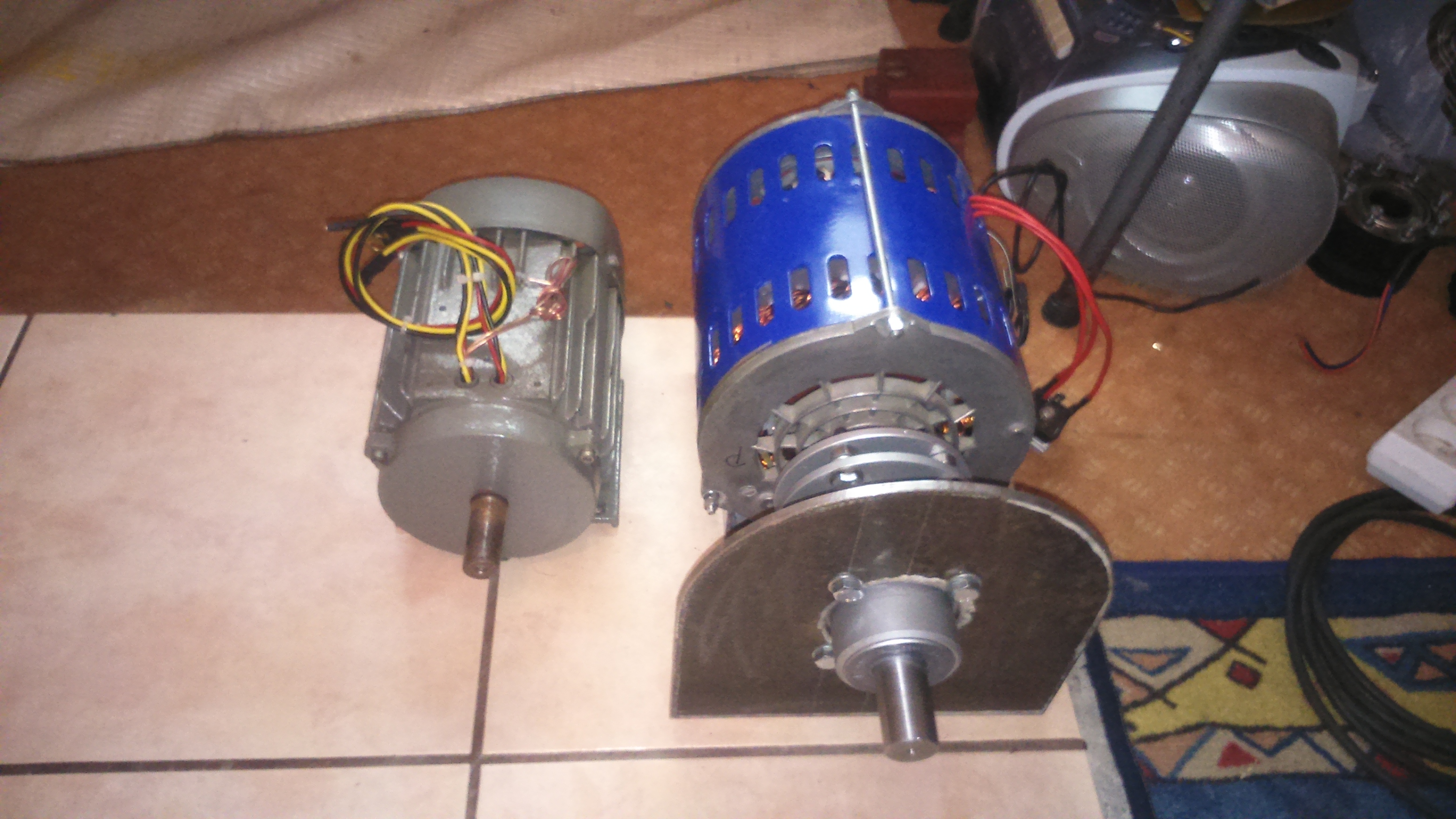

Postprzez Juriii » 04.04.2016, 18:50
I turbina już rozebrana...
Porównanie. Stara 24 żłobkowa prądnica, i nowa 54 żłobkowa Tamat

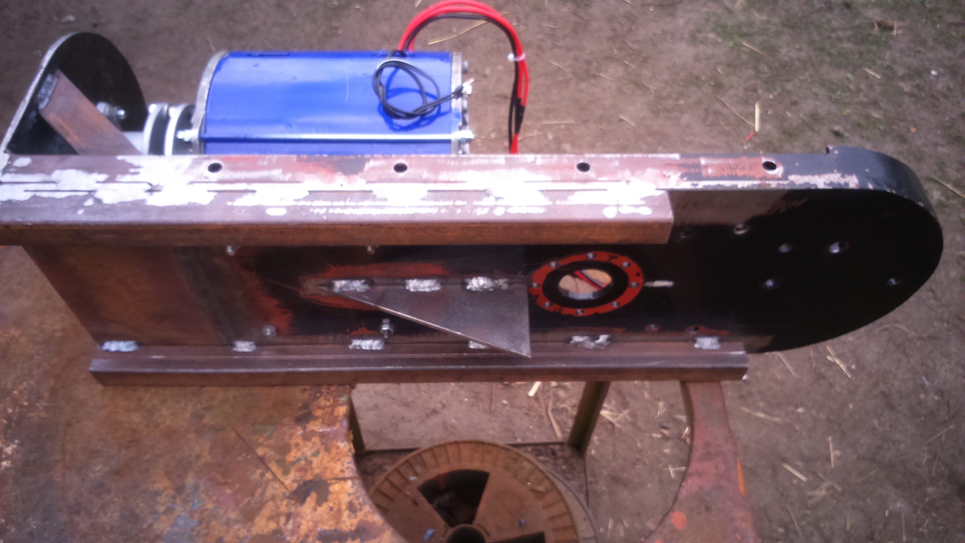

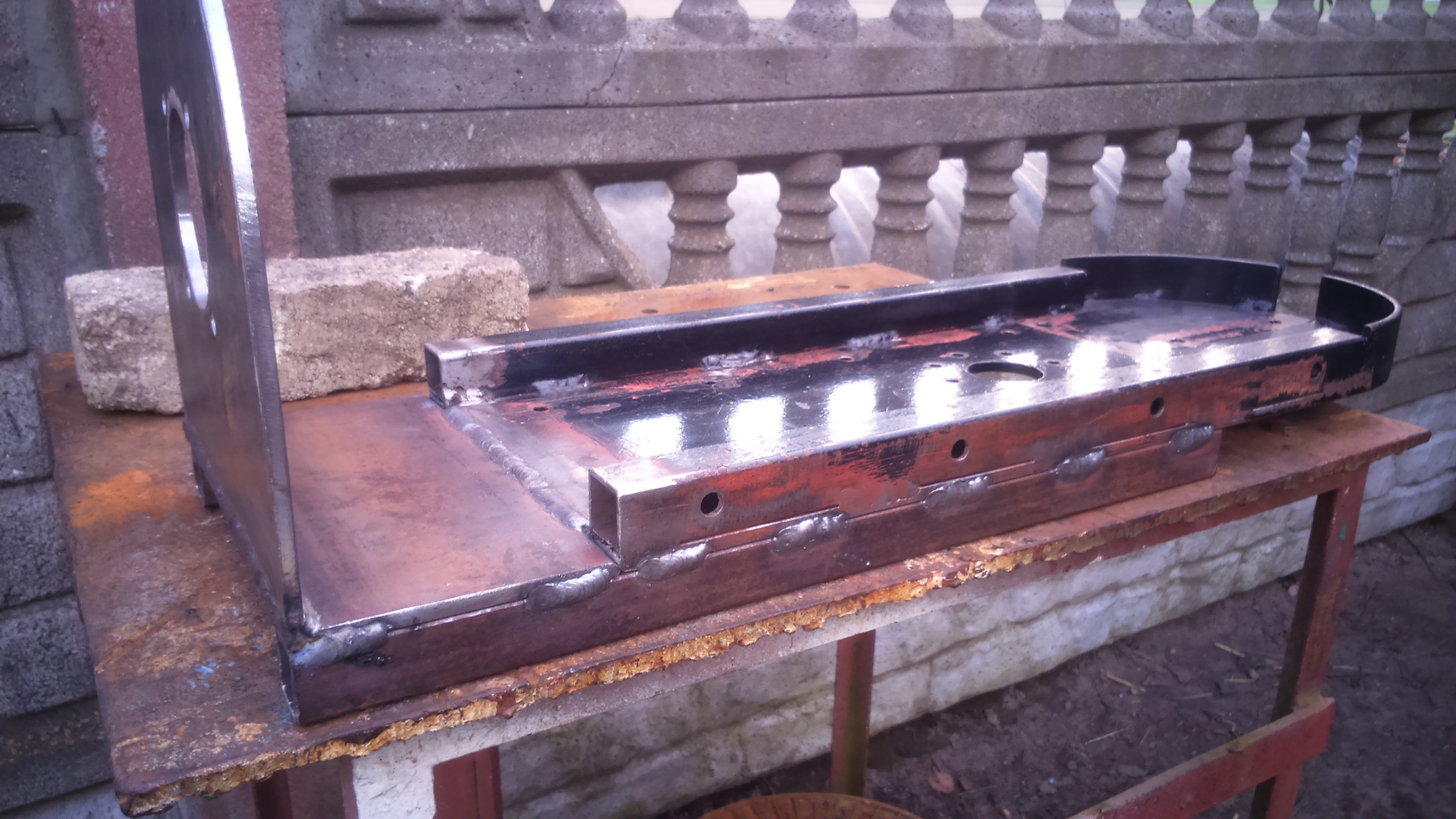

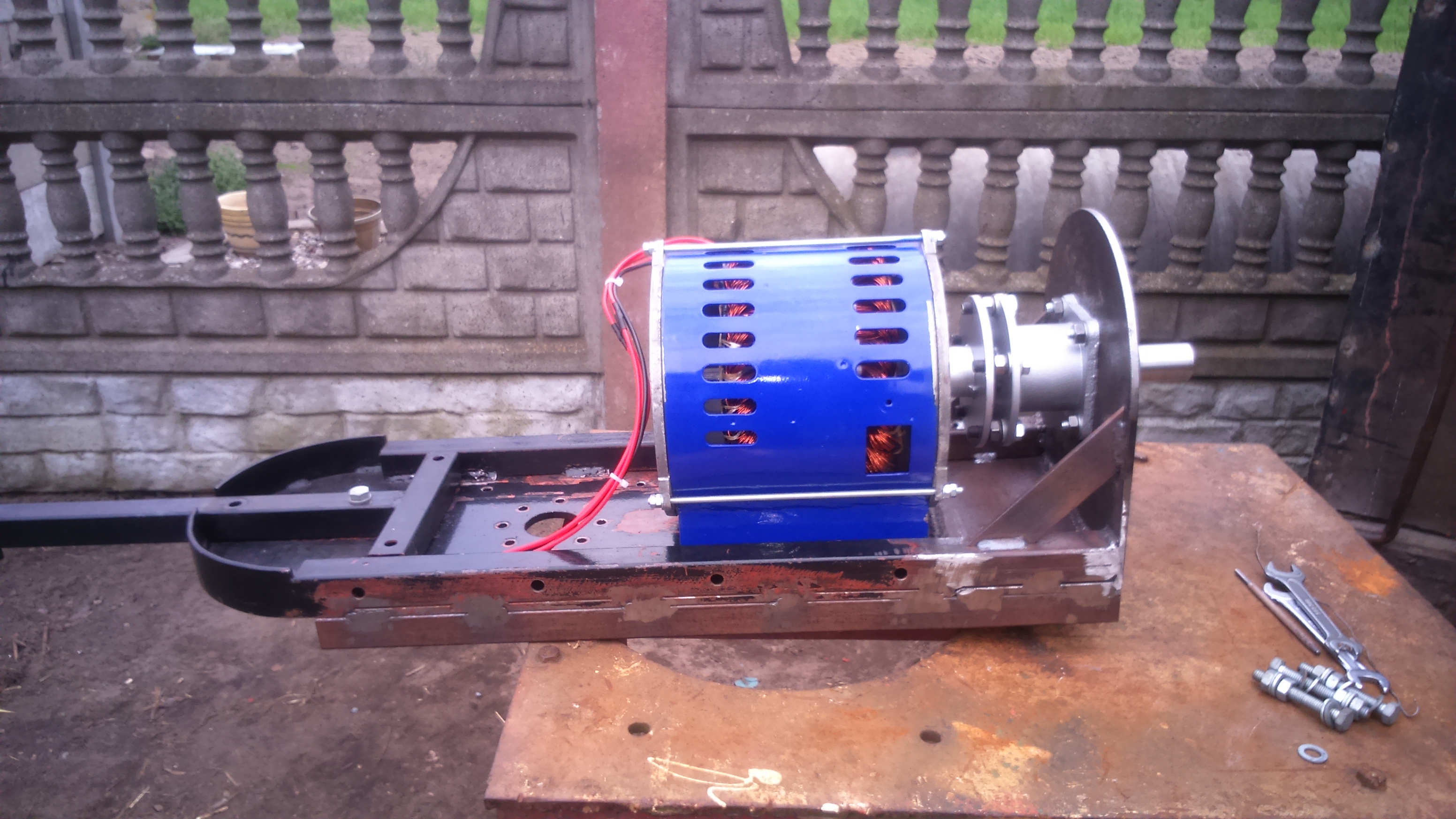

Postprzez Juriii » 05.04.2016, 21:40
Jest tak. Żeby całość zmieścić w starej platformie, to muszę gondole przedłużyć w stronę śmigła o 100mm. Ponieważ prądnica jest nieco cięższa, i w dodatku śmigła poszły nieco do przodu, dlatego wzmocnie gondole także od spodu profilem 25x25 po długości. Dodam także zastrzał w osi gondoli podpierający się o oś obrotu. Mam nadzieje że nie będzie myszkować na wietrze, ewentualnie zwiększy się powierzchnie steru.
Postprzez Juriii » 06.04.2016, 18:35

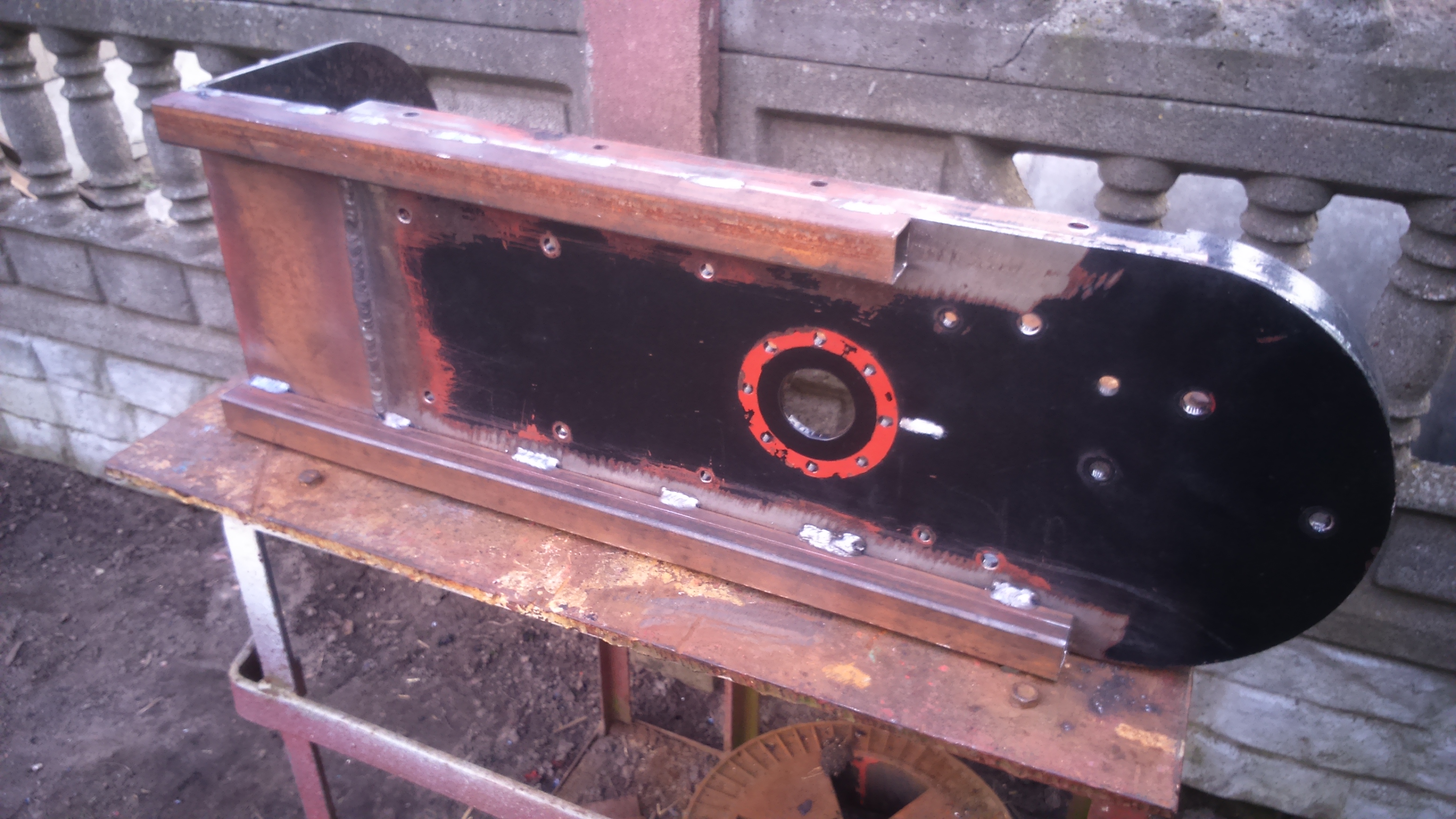

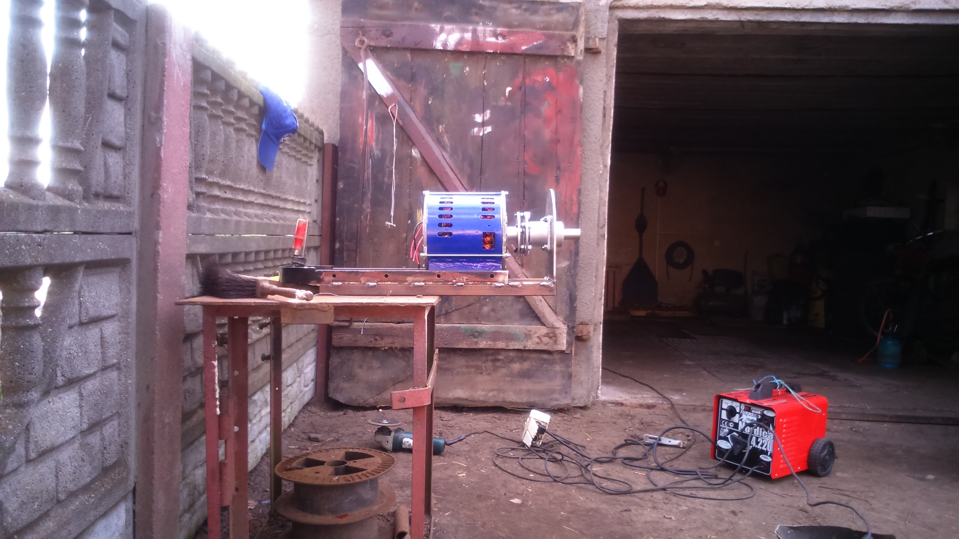

I spawanie...
Postprzez Juriii » 07.04.2016, 20:45
Pospawane, oszlifowane. Następne w kolejce malowanie, i obudowa z włókna szklanego.

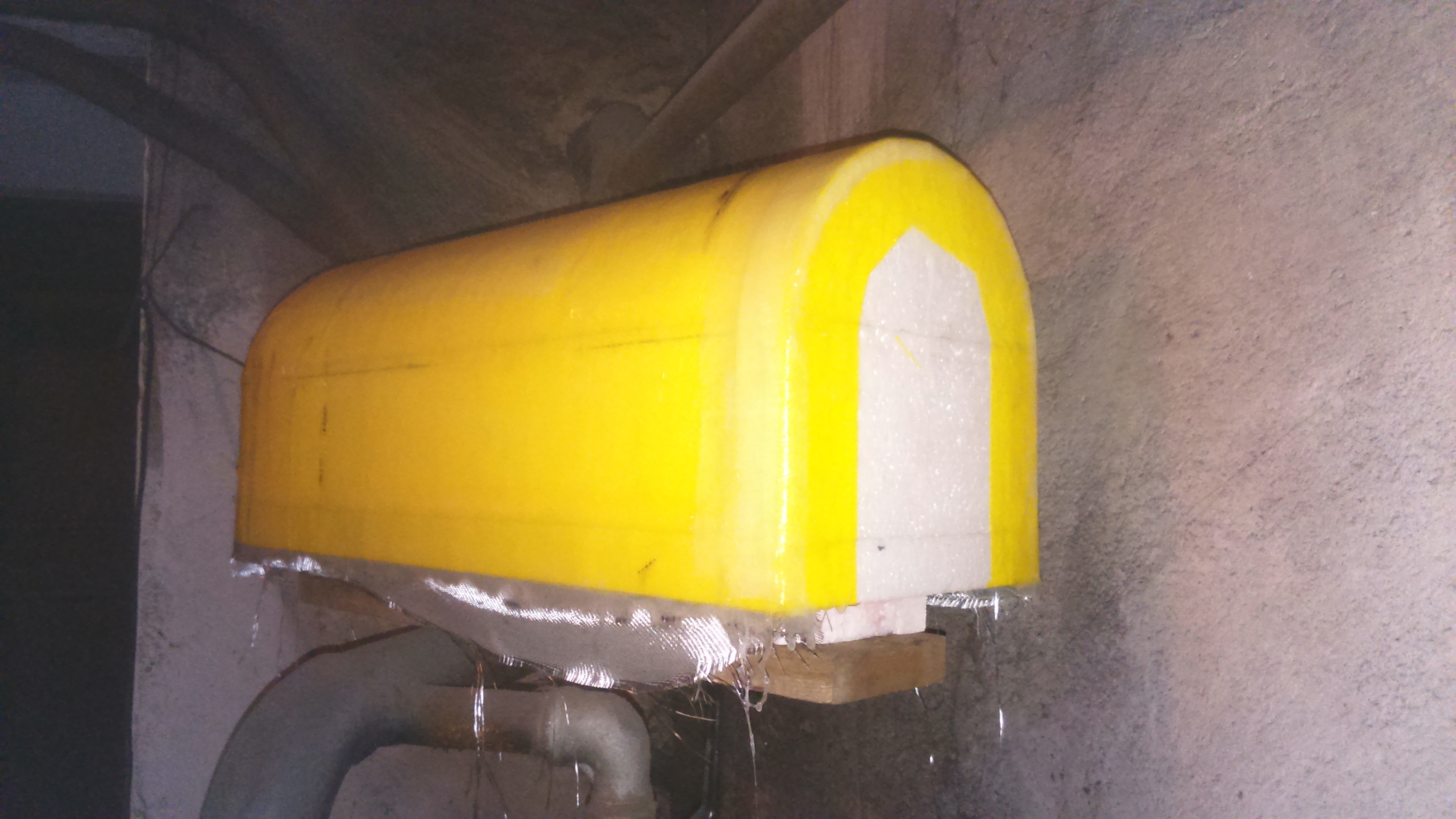

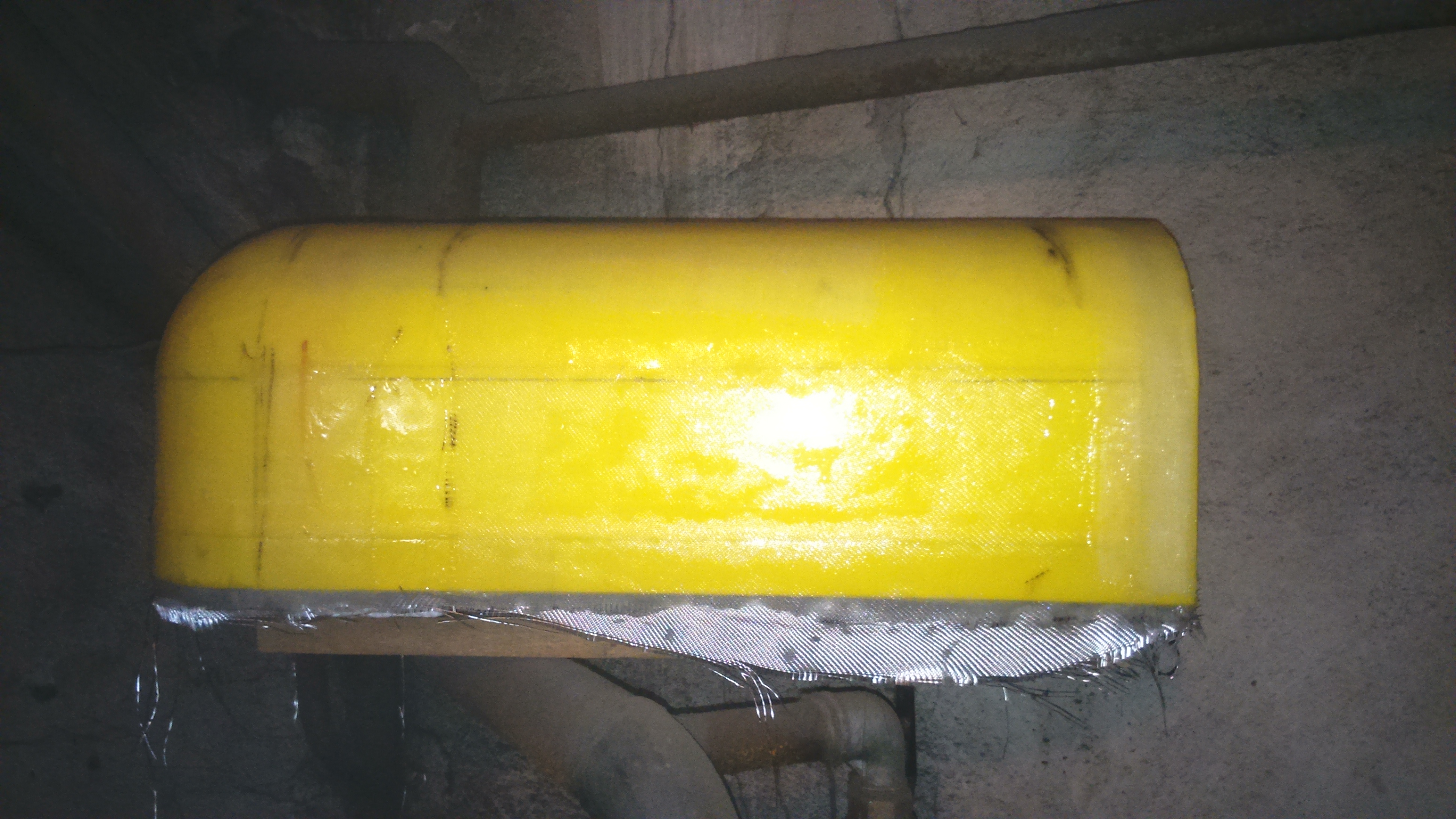

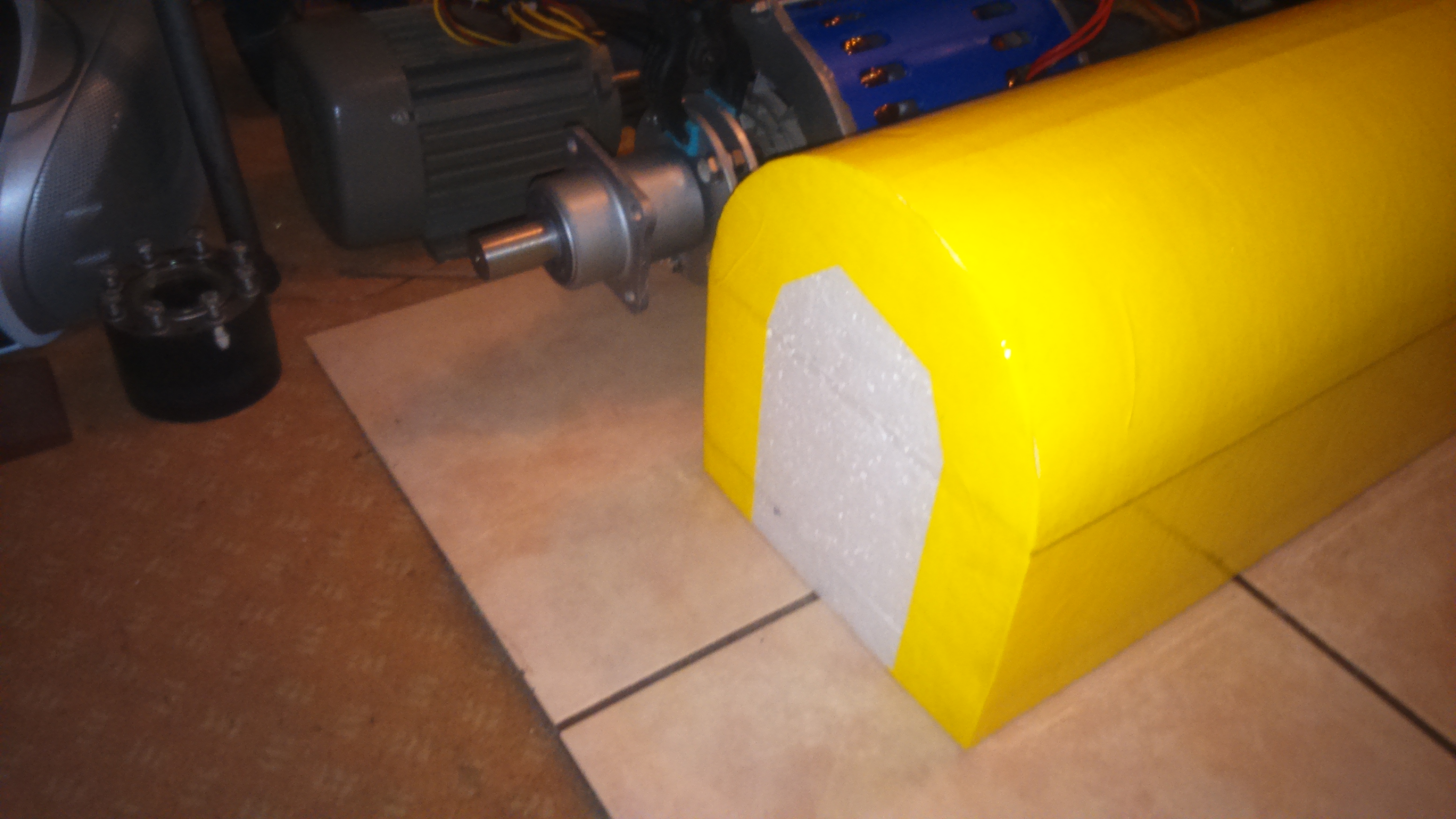

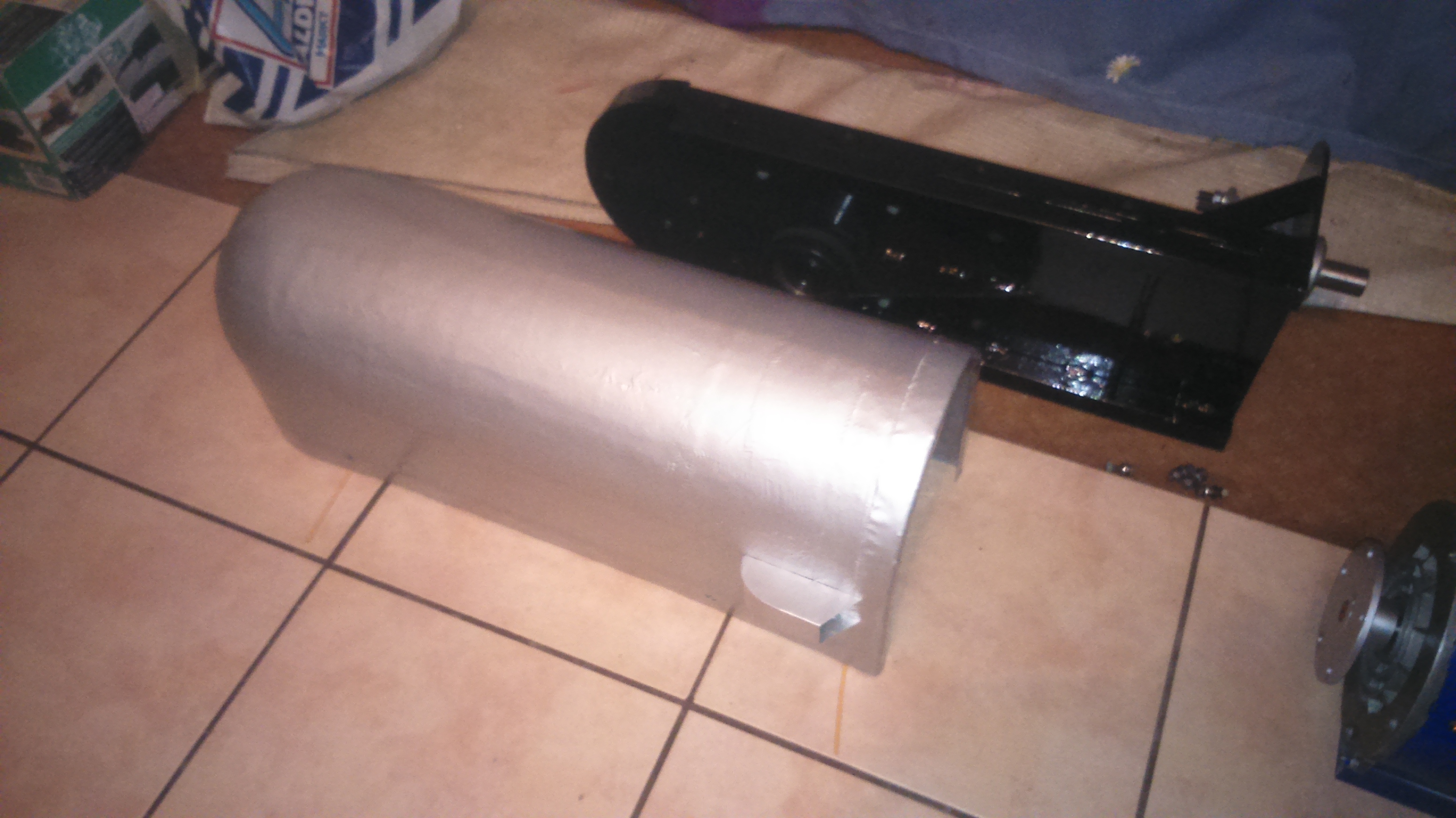

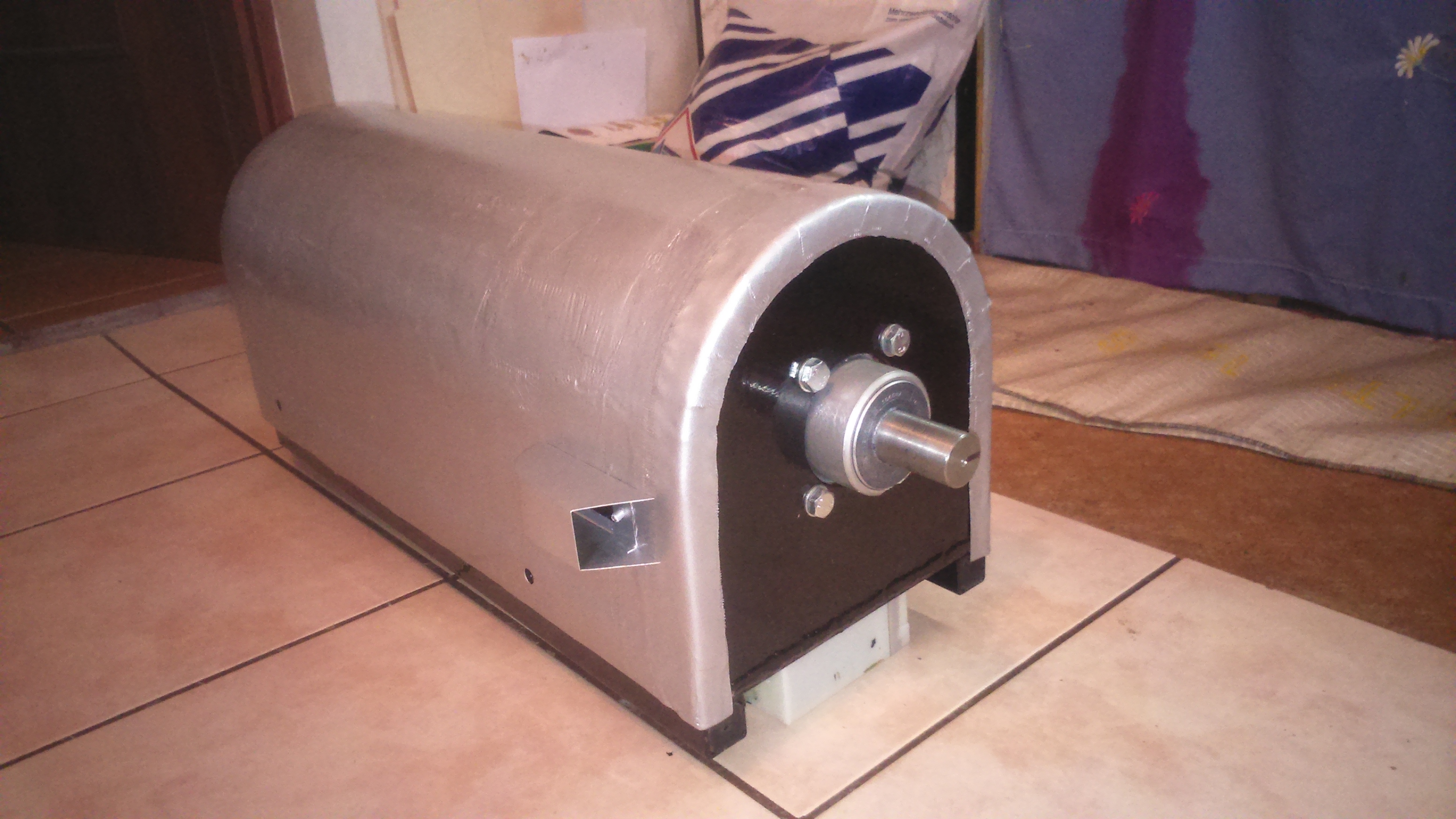

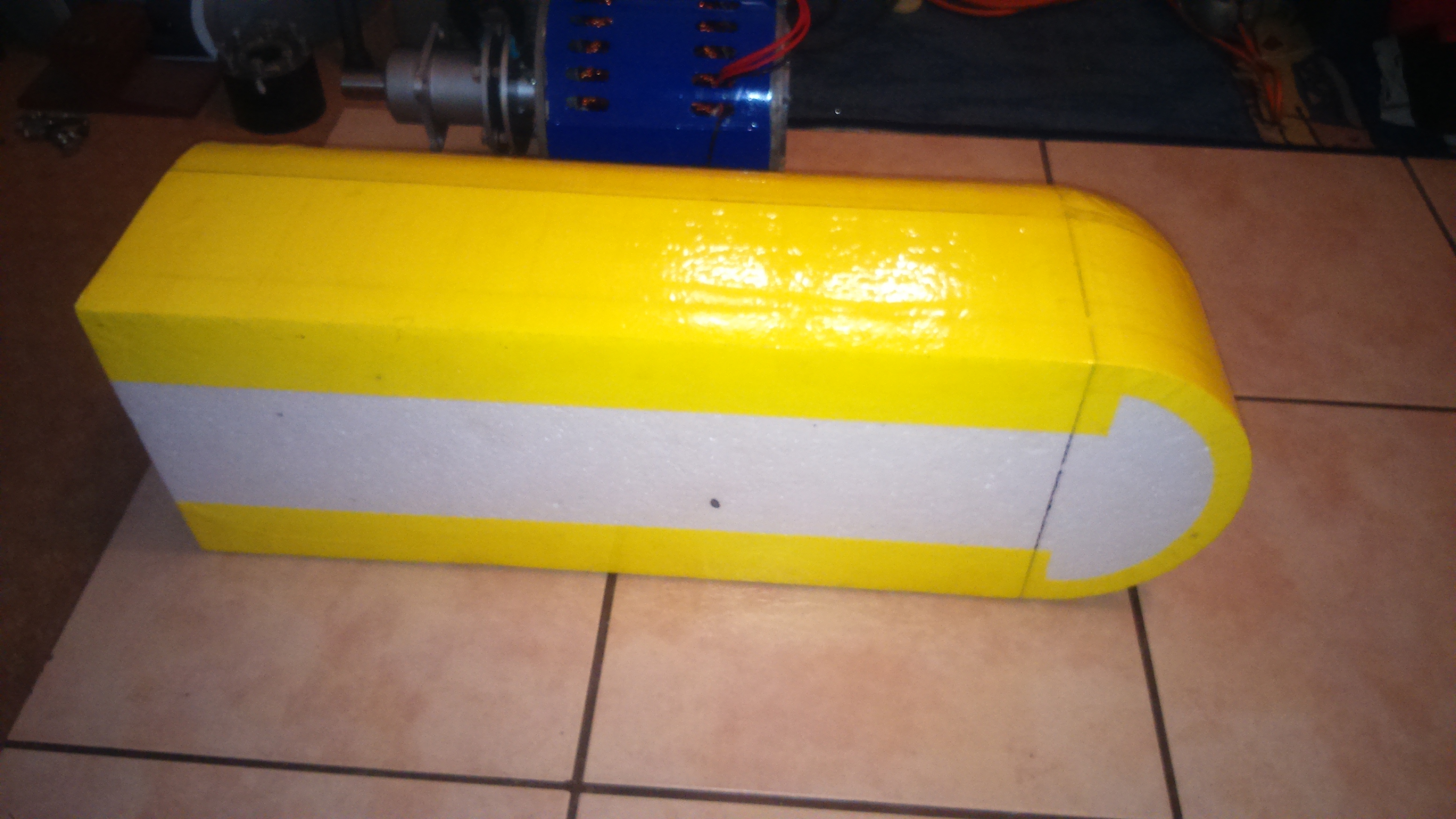

Postprzez Juriii » 09.04.2016, 14:29
Farba już schnie, a robi się obudowa z laminatu...
Postprzez Juriii » 09.04.2016, 20:37

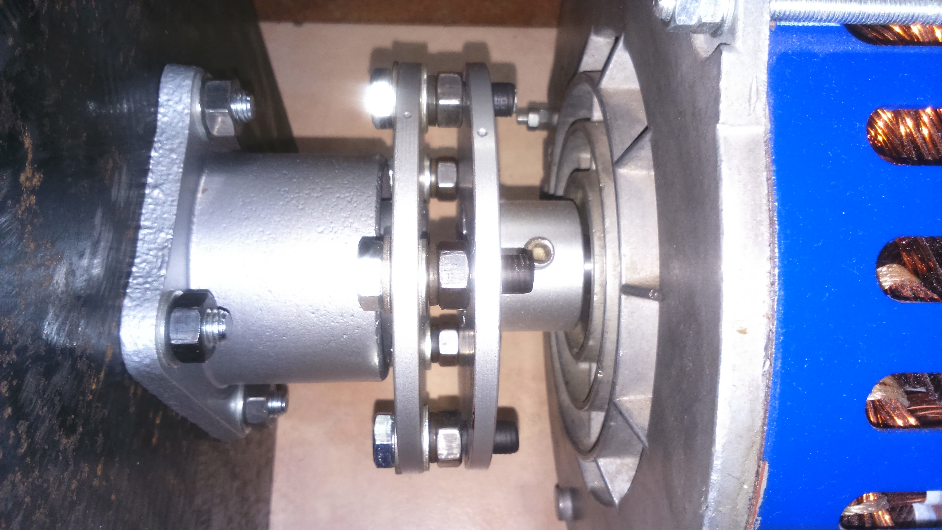

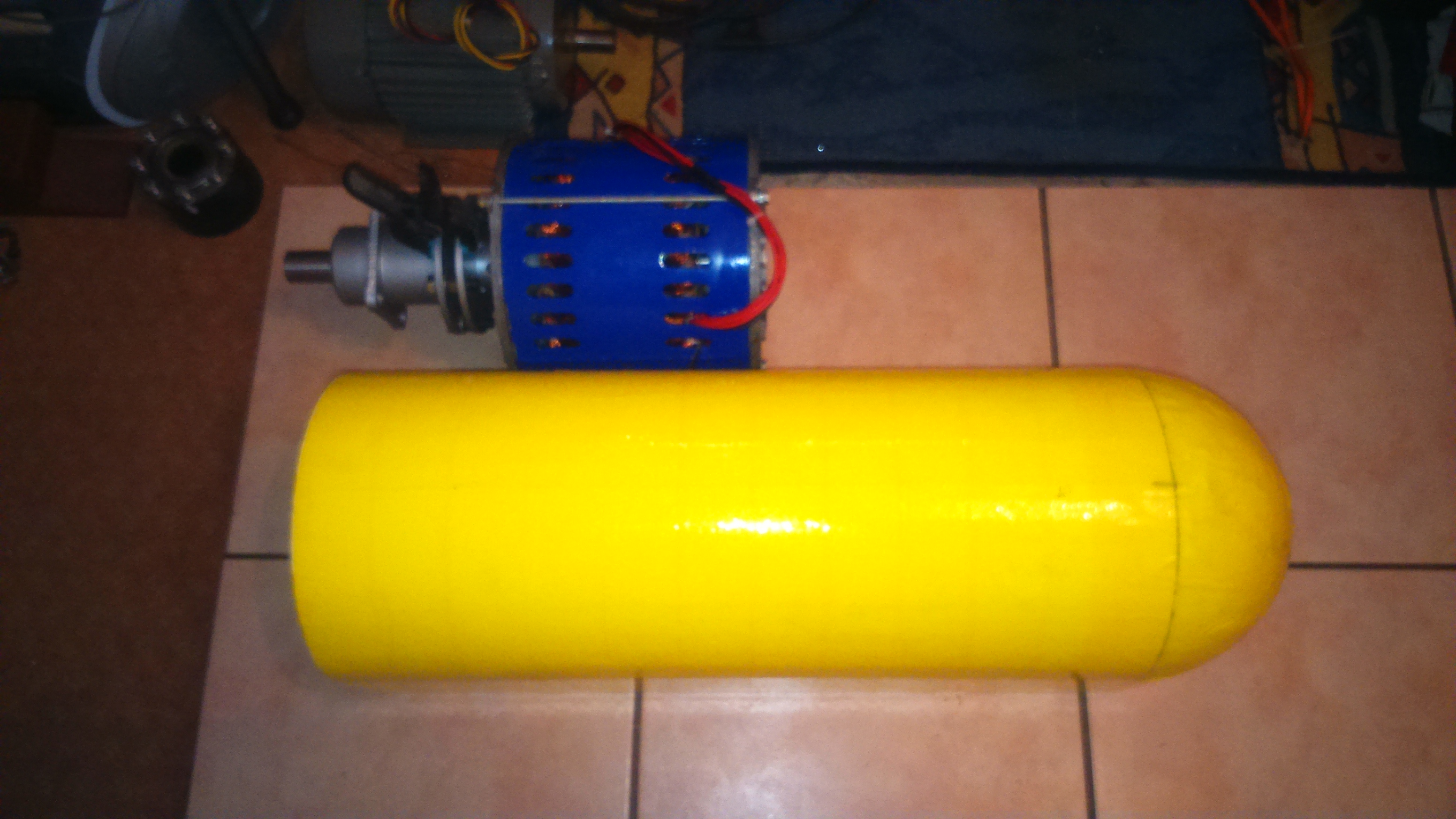

Przede wszystkim wymieniam wreszcie prądnice na "normalną". Wiąże się to z przebudową gondoli, musi się zmieścić przerobiona piasta od malucha ze sprzęgłem. Całość już pomalowana i dosycha, czekam jeszcze na żywice epidian 53 żeby wykonać obudowę z włókna szklanego. Możliwe że jeszcze będę musiał wymienić śmigła, ale to już w praniu wyjdzie.

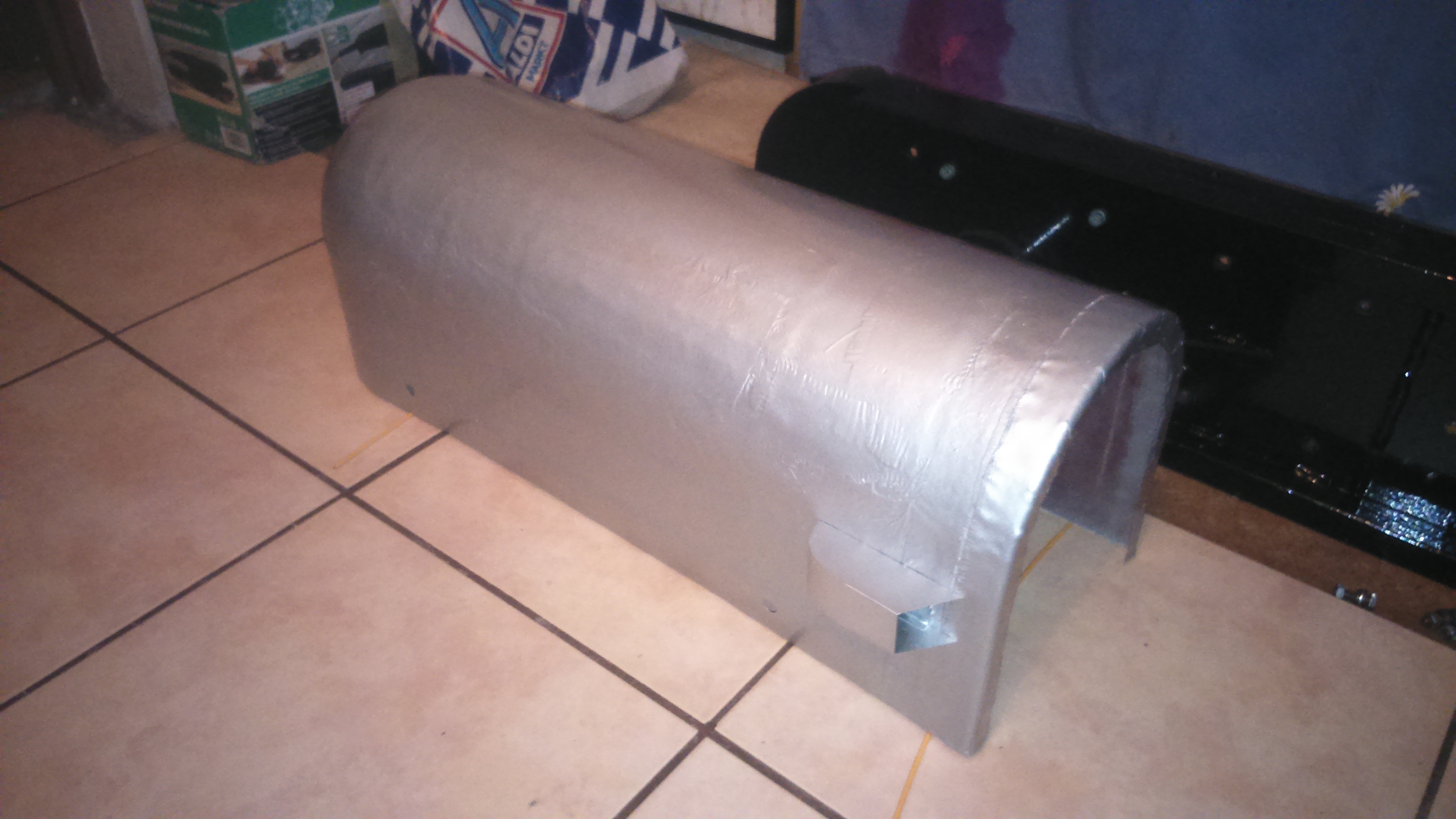

Postprzez Juriii » 15.04.2016, 12:44
Żywica już dosycha. Nie długo montaż na dachu
Postprzez Juriii » 17.04.2016, 12:51
Jutro na dach

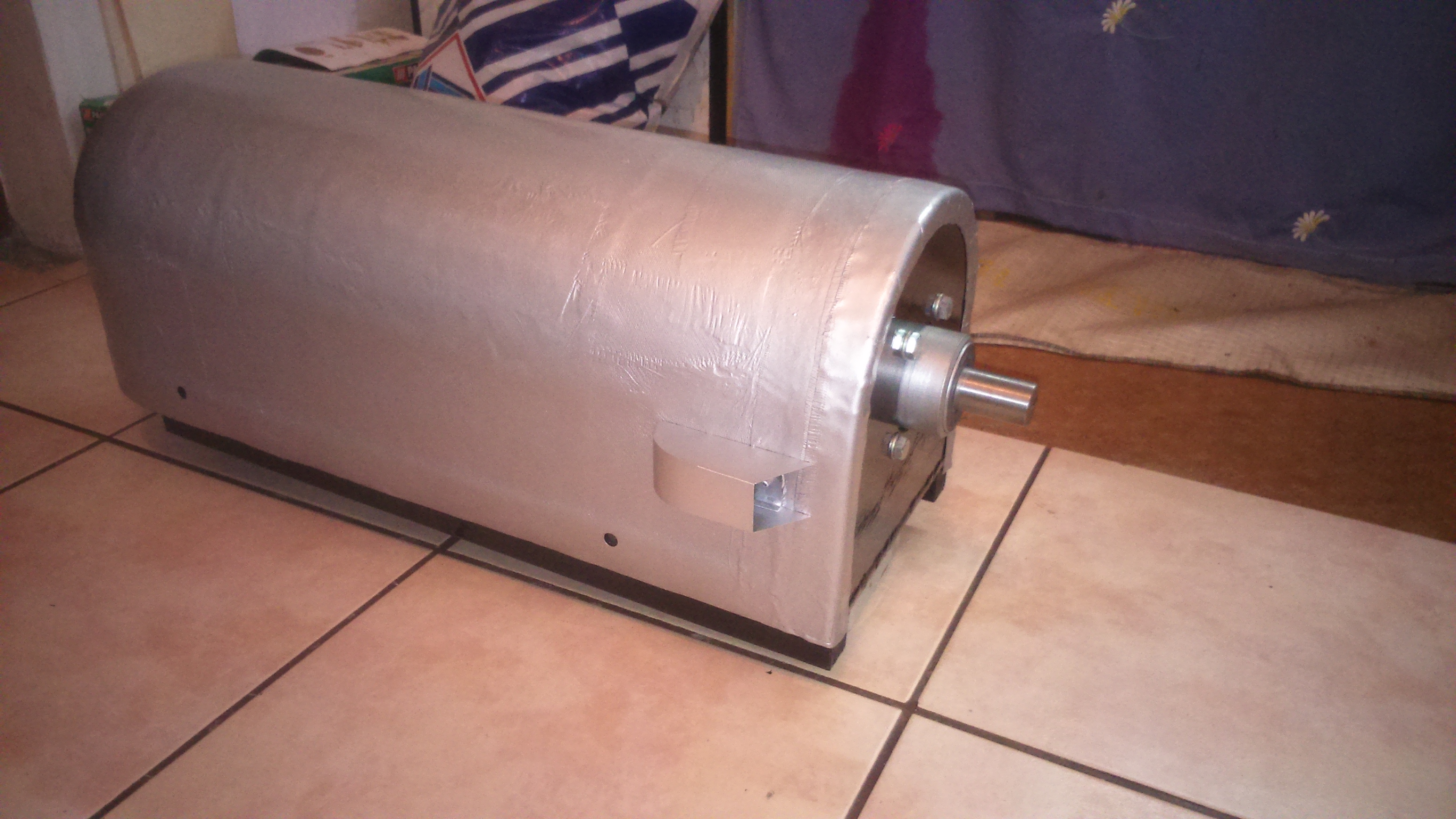

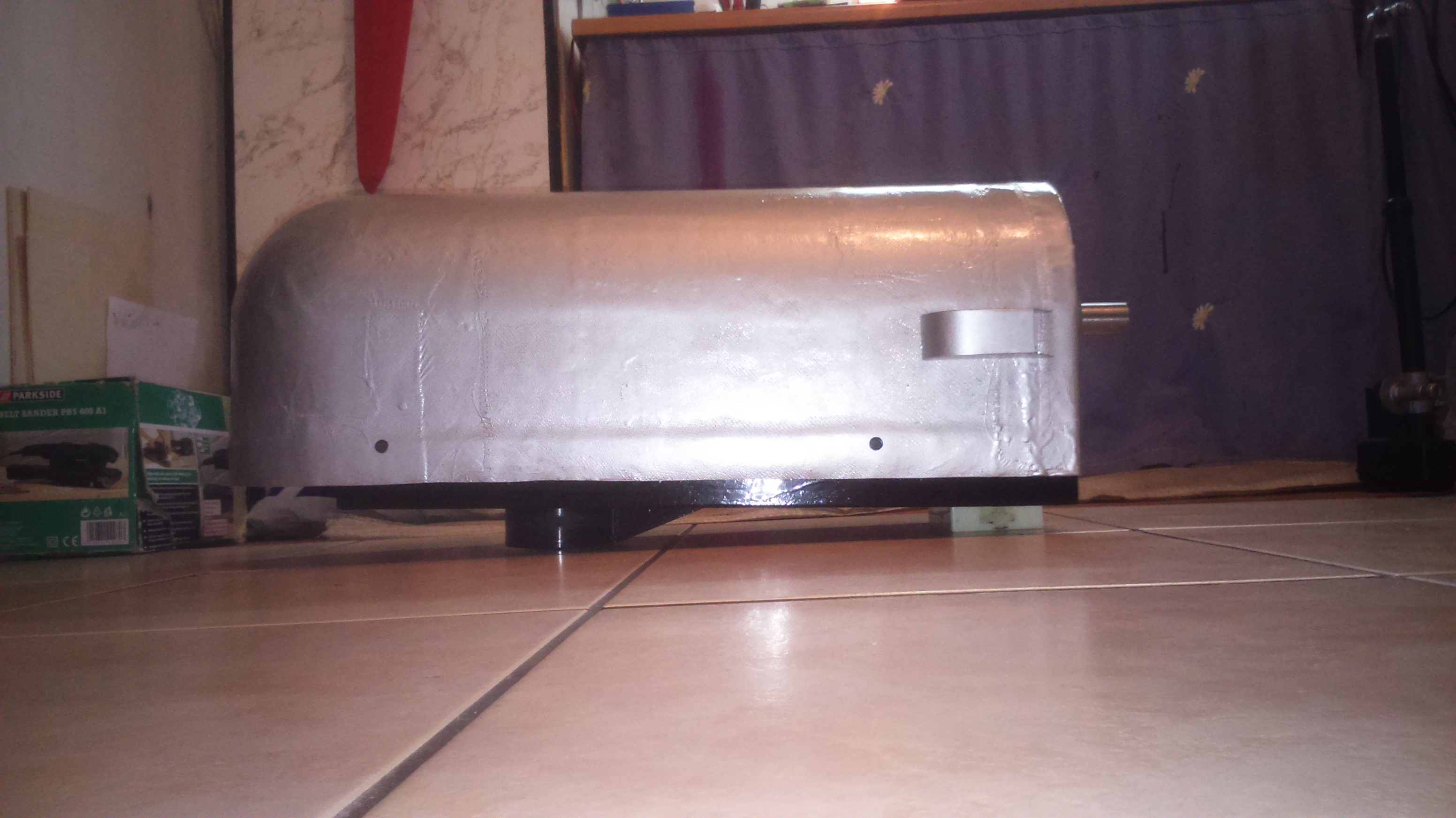

Postprzez Juriii » 17.04.2016, 16:59

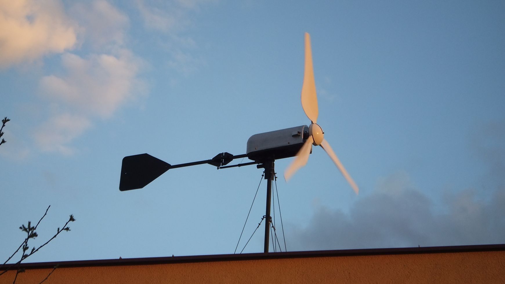

Postprzez Juriii » 18.04.2016, 18:07
No i po montażu. Śmigła jednak nie dają rady tej prądnicy(2 metry średnicy). Śmigła nie mogą się wkręcić w obroty. Dochodzą do tych 120-140obr/min, i tyle. Z poprzednią prądnicą to śmigały że aż gwizdało. Jeszcze jutro przy większych wiatrach zobaczę jak będą się kręcić.
A co sądzicie o takich śmigach na alle...
http://allegro.pl/smigla-1-5kw-elektrow ... 76397.html
dadzą radę?
A kto mi powie ile mocy odda śmigło o średnicy 2.7m przy różnych prędkościach wiatru w m/s?
A tak to wyszło
